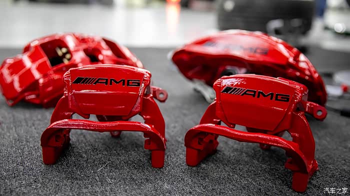

这个方案,用的前后盘子是国产盘子,前卡钳原厂,后卡钳原车加工
这种方案比全原厂的省了一般的价格
这种方案比全原厂的省了一般的价格
看看效果,一点问题没有
因为就算全换,后卡钳也是跟原车的一样,只不过刹车片不一样

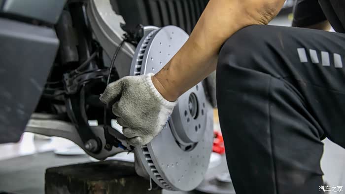

首先是拆卸原车的四个卡钳
换上加大盘

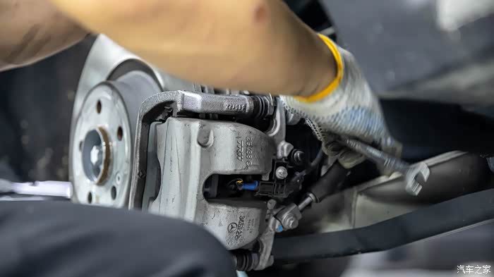

后面也拆下来

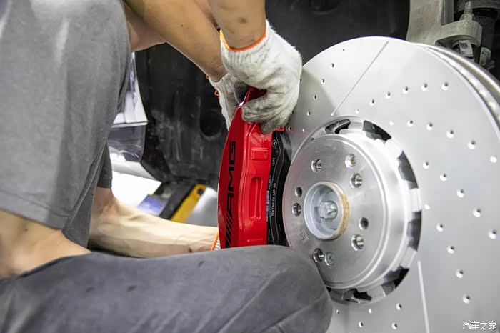

然后就可以开始组装卡钳了
油管固定好,有原装位置

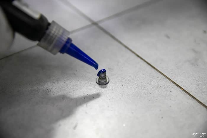

只要是跟卡钳刹车沾边的,上螺丝不管大小都是需要上螺丝胶的
刹车盘定位螺丝
然后就可以开始复原了
桥位螺丝用扭力打一遍
后卡钳送去加工也回来了,也可以开始组装了
后轮也可以复原了
后面也是用了一个加大盘

后面也还是用的原车的,只不过加工一下价格盖板,然后烤漆
