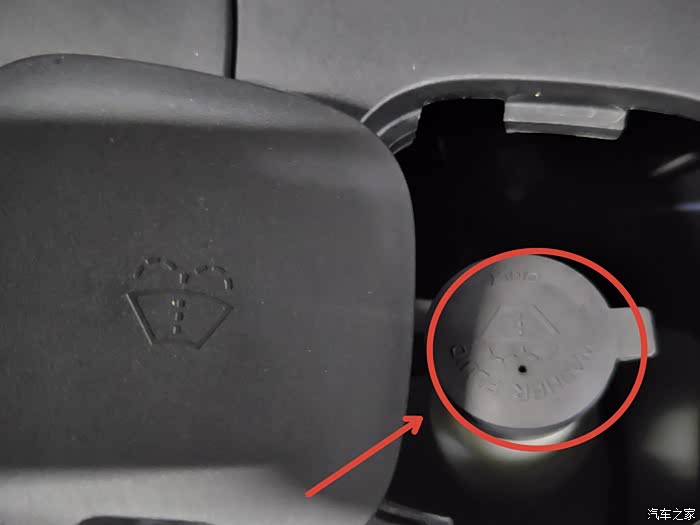

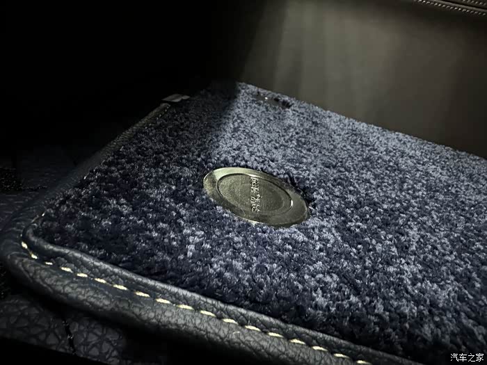

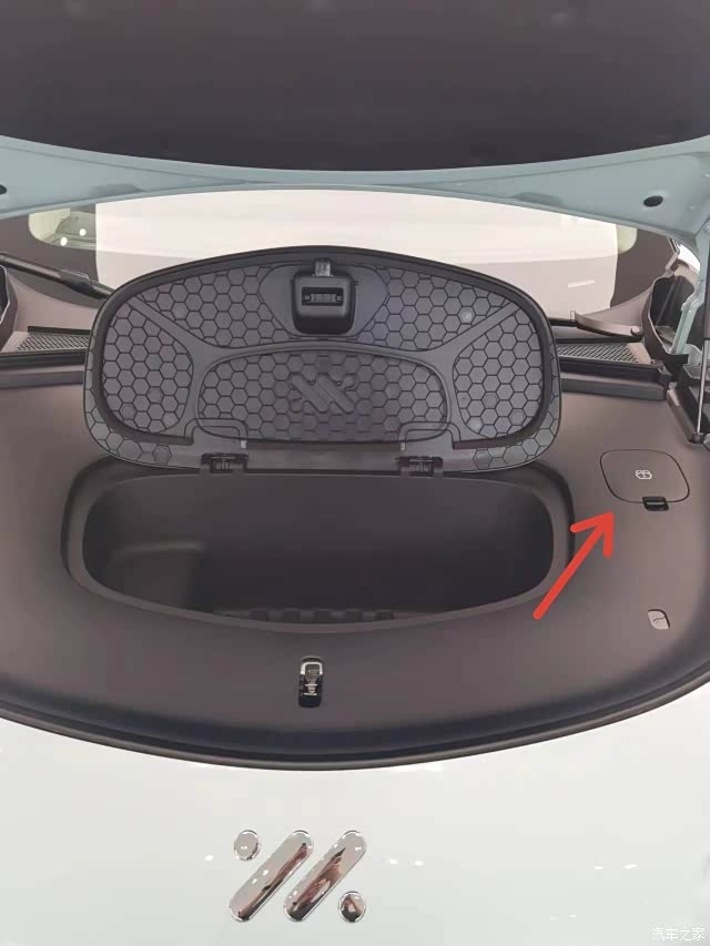

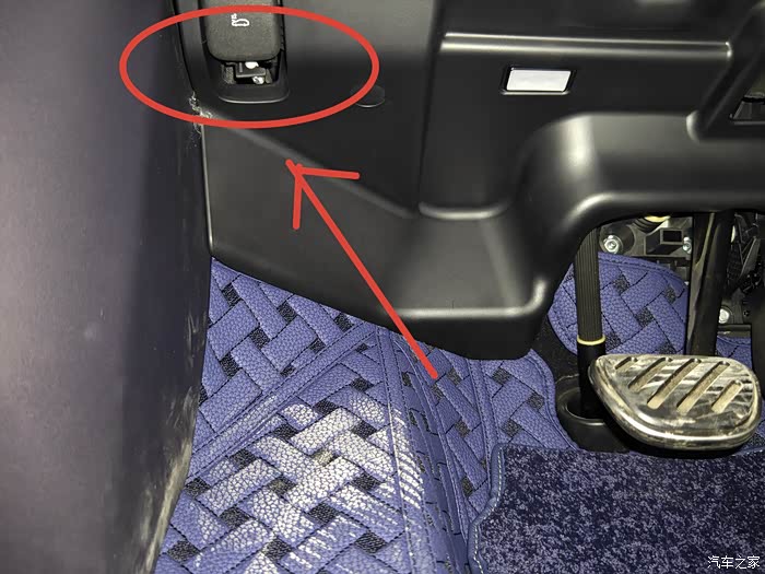

以我的智己L7、LS7、LS6为例,玻璃水添加口均在前备箱内,那问题来了,如何打开前备箱呢,如图所示在主驾左脚的附近开启前备箱开关,记住了是连拉两下这个开关,前备箱弹开缝隙,这样就能掀开前备箱;找到前备箱右上角的方盖子,上面有前档喷水的标识,扣开这盖子就会露出一个标有“WASHER FLUID”的盖子,恭喜你,扣开这个盖子就是你要找的玻璃水加注口。

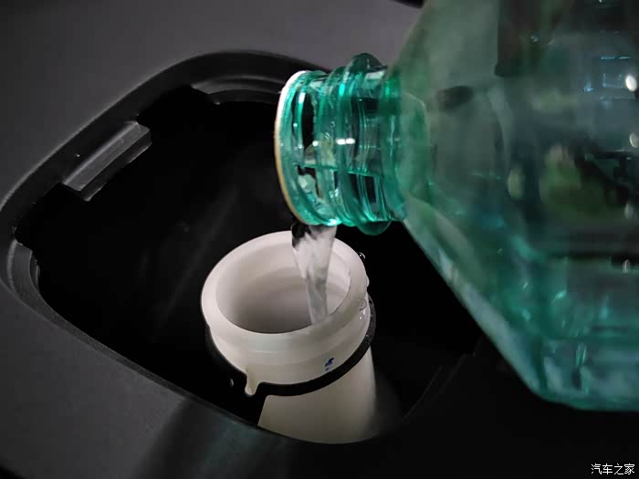

打开玻璃水瓶盖,缓慢倒进注水口,注意不要溅出,防止电路短路,国家级抬杠运动员说:线束防水效果很好不会短路,请严格按照“隐患穷尽原则”处理,大脑也不会短路。加注结束后,切记一定将黑色盖子压严实,防止玻璃水快速蒸发。
