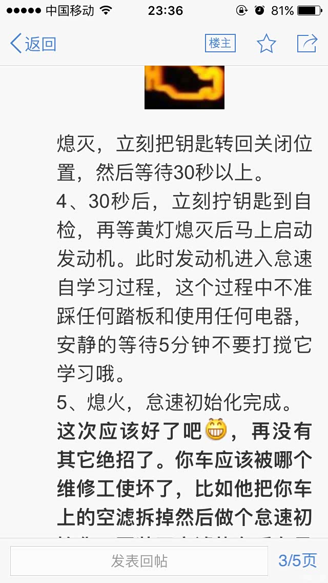

还有大神的一套怠速学习秘笈(见下图)

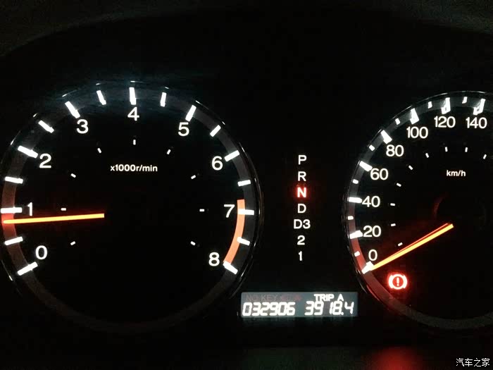

现在目测怠速加空调工作状态转速850+。抖动消失,熄火隐患解除。特来分享给2.0车友参考。

还有大神的一套怠速学习秘笈(见下图)

大神葵花宝典
大神葵花宝典
N挡停车怠速

实际转速表
