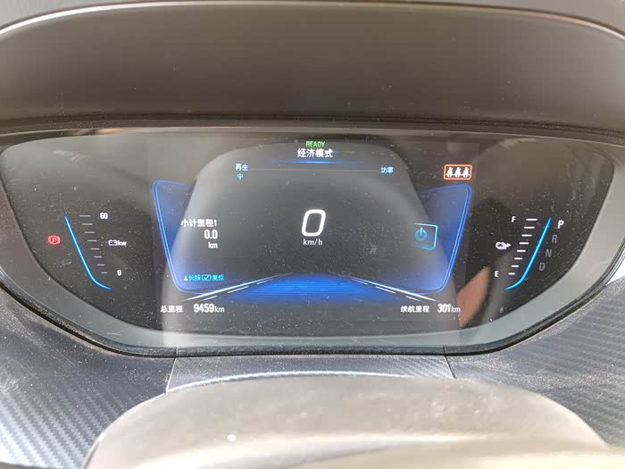

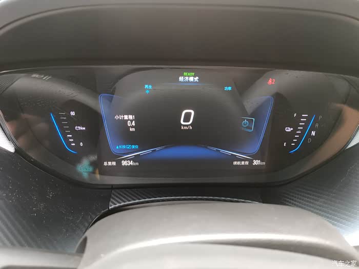

充满电,长按方向盘上的小计里程清零,满电显示续航里程301km

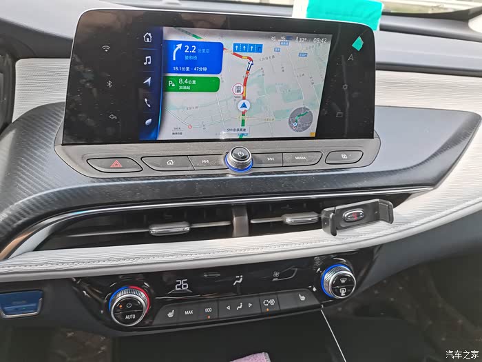

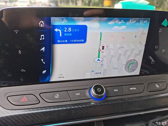

随车带的高德导航,方便不少, 不用安装手机支架通过手机导航
全程空调,ECO经济/内循环模式,设定26度 (参考办公室空调设定规定:26°)

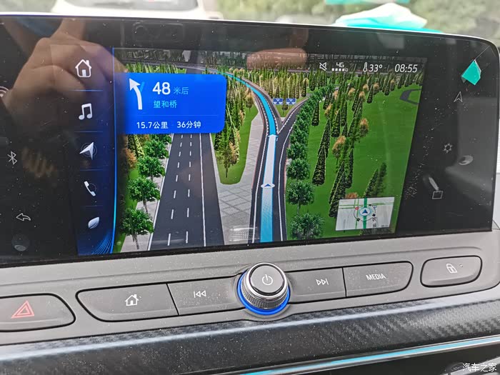

高德导航在立交桥上,3D显示路线图,赢来儿子一连串的惊呼:太漂亮了!

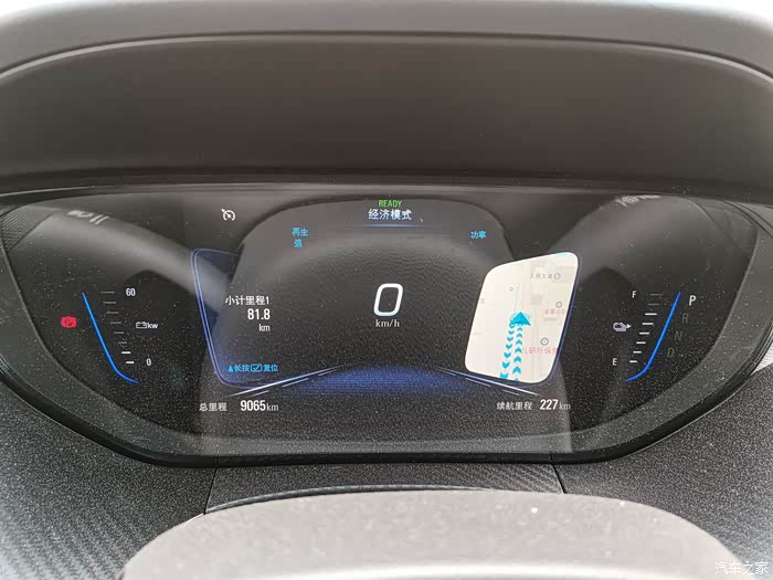

到达雅宝路的目的地,续航喜人 (行驶81.8+续航227=合计308.8公里)

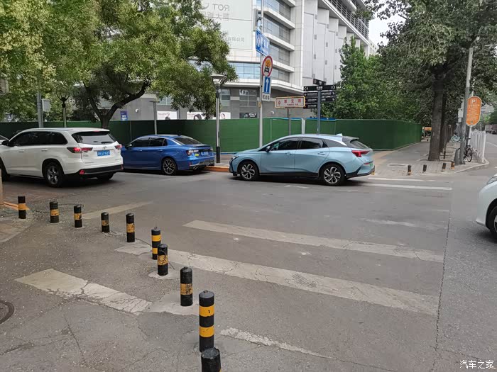

步行转弯的空档,发现一辆车友的微蓝,微蓝在北京越来越多

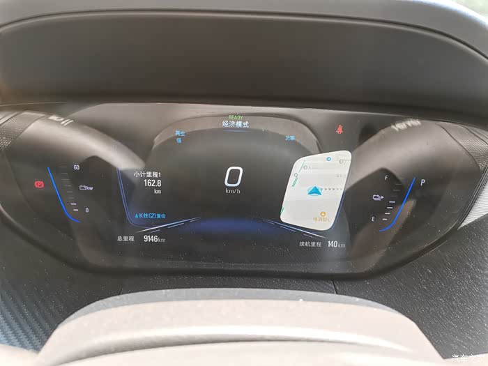

原路返回密云家里,续航仍然超过301 (行驶162.8公里 + 续航140公里 = 302.8 公里)

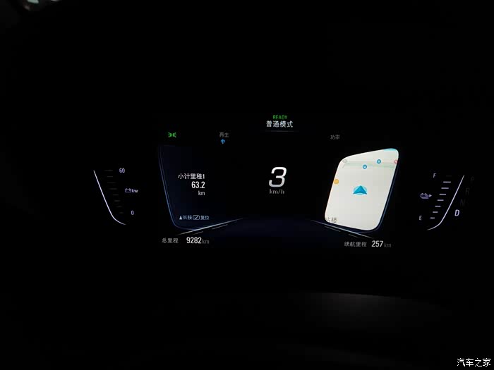

老婆从密云赶到顺义首都机场,行驶63.2公里,剩余257公里,准备出发天津了!

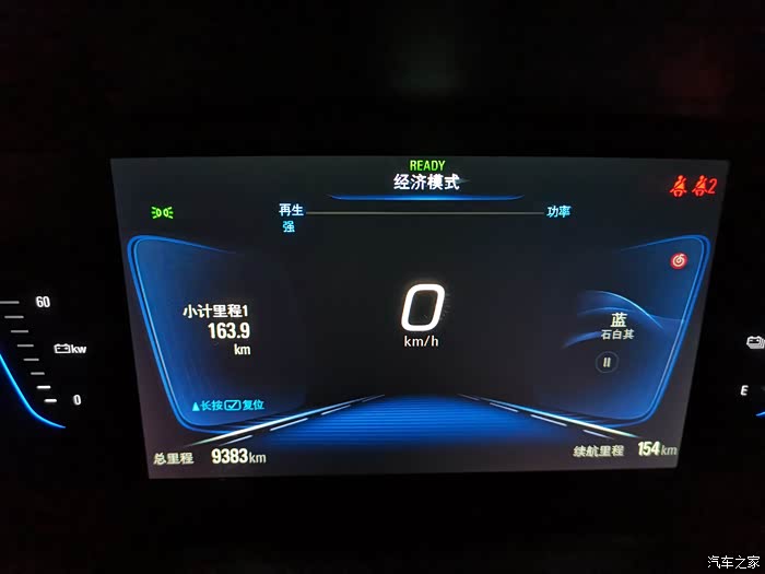

到达天津武清地区的宾馆,行驶163.9公里,剩余续航154, 合计317.9公里

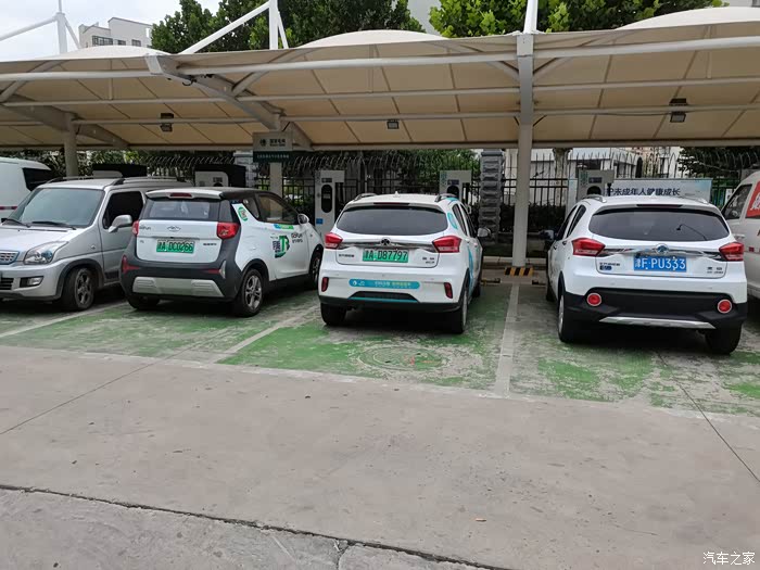

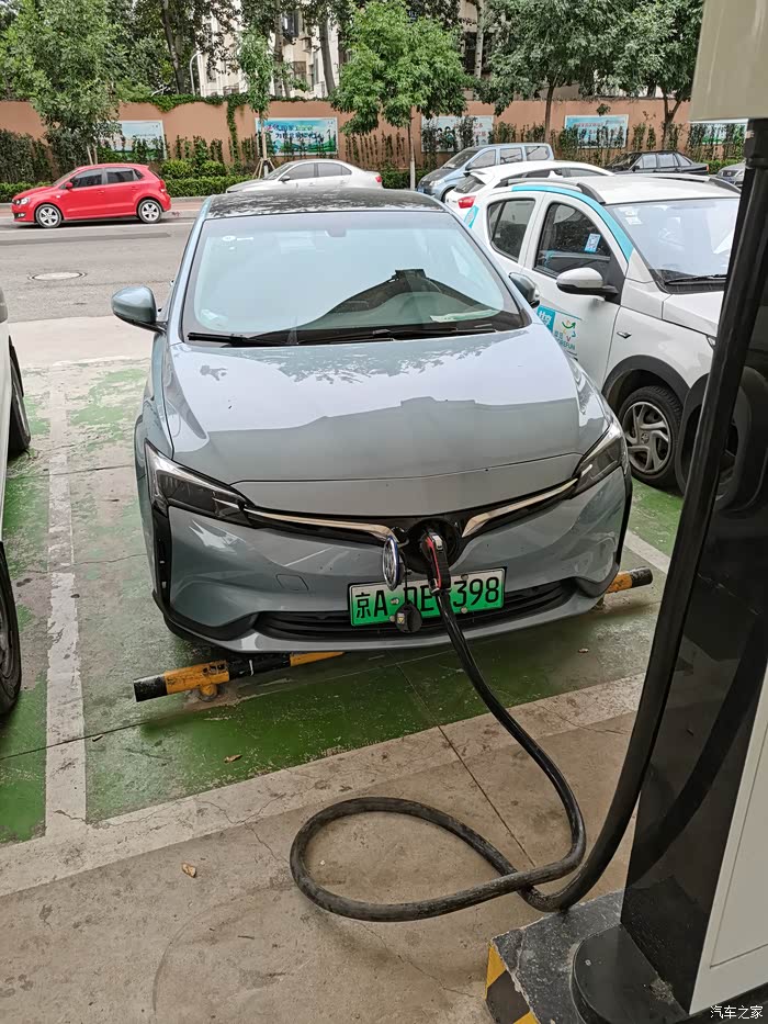

返回前来到附近的国家电网充电站补能,发现不少共享汽车在充电
快充在正前方,还是方便不少,有的地方充电线超过五米,遇到油车占位也能跨越补能

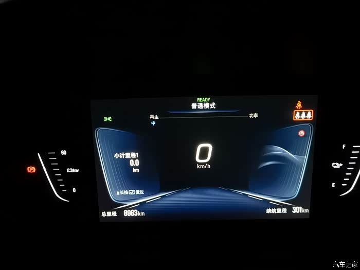

为了验证快充电量的续航性,从天津返程前,我清零了小计里程

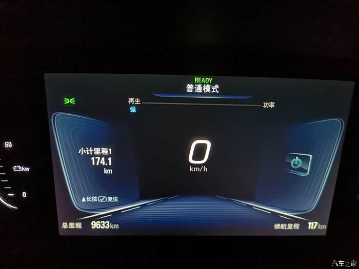

长途驾驶2个多小时后,我回到了车位,行驶174.1公里,剩余117公里,合计291.1公里 (快充电量还是有一些虚)

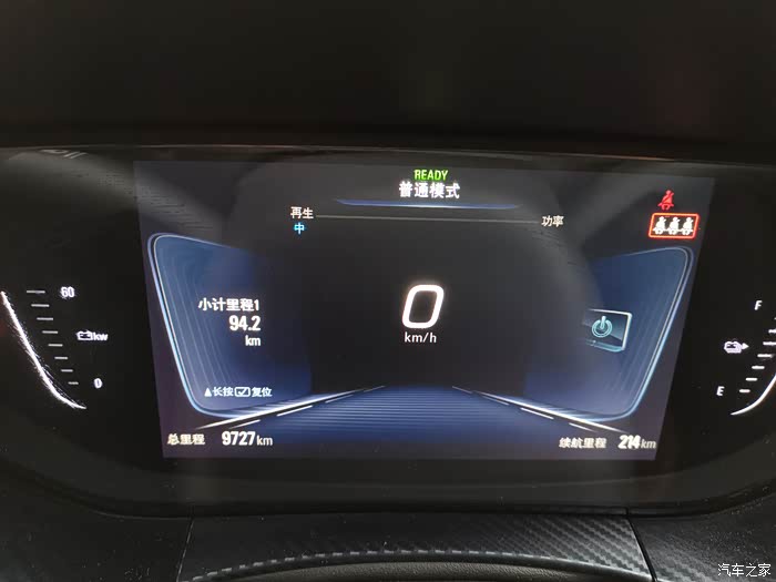

山路返回,续航仍然让人很放心(共行驶94.2公里, 剩余214公里,合计308.2公里)
