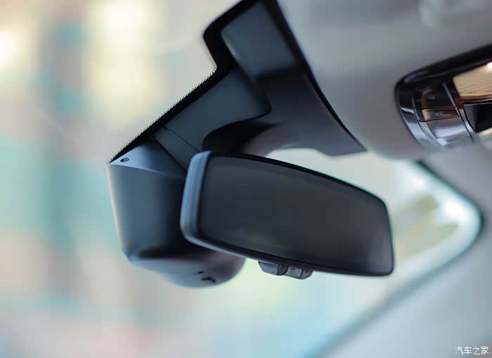

后视镜捆绑式记录仪

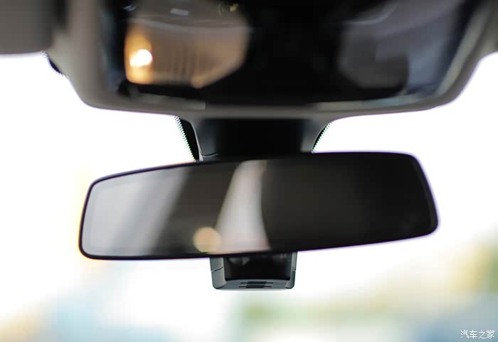

后视镜捆绑式就是一个后视镜内置记录仪,通过橡胶绑带绑到原车后视镜上取代原车后视镜的同时具备录像功能,通常都带屏幕。绑带式后视镜类记录仪有以下几个特点:

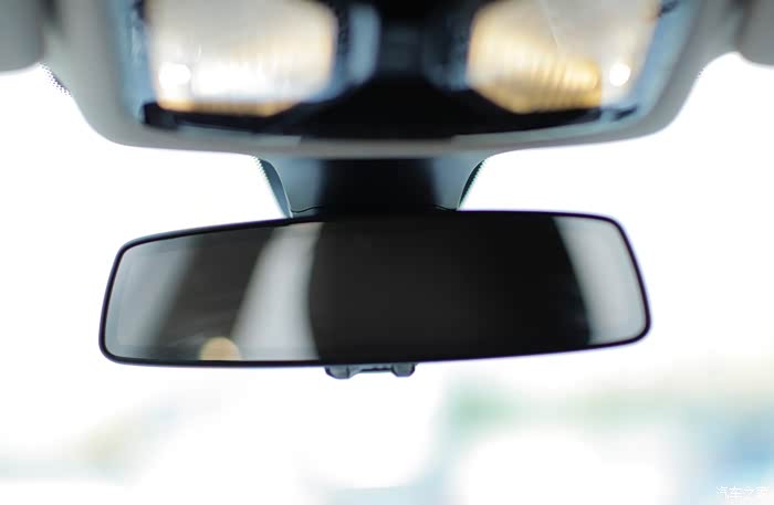

1、因为它取代原车后视镜,而它本身的后视镜质量不高且没有电子防炫功能。如果你的车有电子防炫功能,则会因为装了记录仪而被牺牲掉。而一个宝马原厂电子防炫后视镜动辄两三千元,对于宝马车7系主来说安装后视镜捆绑式显然不划算。尤其是这一代宝马7系后视镜的窄边设计十分简约美观,用低劣的后视镜覆盖它实属暴殄天物。所以个人认为捆绑式比较适合低档车尤其是没有电子防炫后视镜的车型。
2、记录仪镜头为了避开原车后视镜,记录仪的镜子必须做得比原车后视镜长很多,且安装后往左偏出不少,破坏原车风貌的同时甚至会为司机带来压迫感。
3、记录仪显示屏分散司机注意力的同时,降低后视镜反光质量。
4、看得到部分电源线。
4、看得到部分电源线。

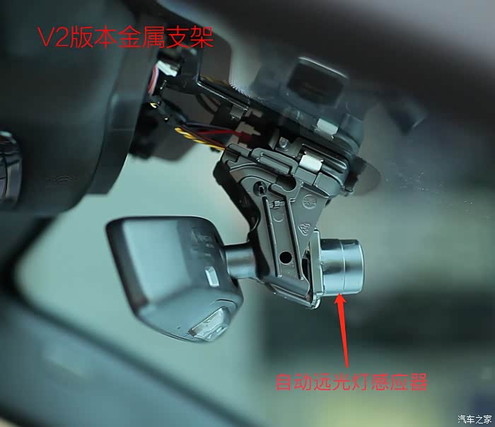

首先得说明一下,隐藏式记录仪是严格与原车后视镜座匹配的。而由于这一代宝马7系后视镜座有两种版本,其分别在于是否有独立的自动远光灯感应器。于是有人就以低配高配来区分这两种版本。其实这不够科学,因为宝马实现自动远光灯有两种方式,更高配置车型是通过上方的两个ADAS探头来实现自动远光灯功能,这种版本的后视镜座跟低配版本是一样的。所以关于这两种版本还真有点难以描述。为简单起见,下面分别用V1、V2来描述这两种版本。区分办法很简单,看一眼你的后视镜座外壳形状就知道了。
另外,最新款宝马5系、6系、7系的后视镜座是一样的,所以本文提到的机型同时适配这三大车系。
为避免广告嫌疑,本文将抹去所有产品的商标信息,连所有二维码也已作局部模糊处理。希望版主本着服务车友之理念手下留情让本贴存活。
首先说说购买感受。A1,A2产品的详情页把适配车型介绍得清楚明白,多角度实拍图也很详尽,基本实现“所见即所得”。不用咨询客服也能准确购买。
B 、C、 D两款则是挂着上一代7系款式的照片,需要告诉客服你车型的版本,客服会说有这样的款式,但是没有照片。如果你坚决要求先看照片再下单,客服会到评论区复制几张买家的评论图发给你参考。问商家为何不把实拍照片明明白白摆上去?回答是款式太多那样做的话工作量太大。推测商家应该是收到订单后临时调货。

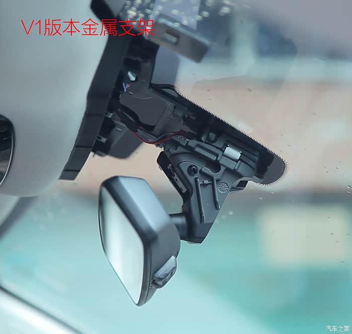

V1版本为无自动远光灯功能的车型,以及通过ADAS探头实现自动远光灯功能的车型。
V2版本为有独立自动远光灯感应器的车型。

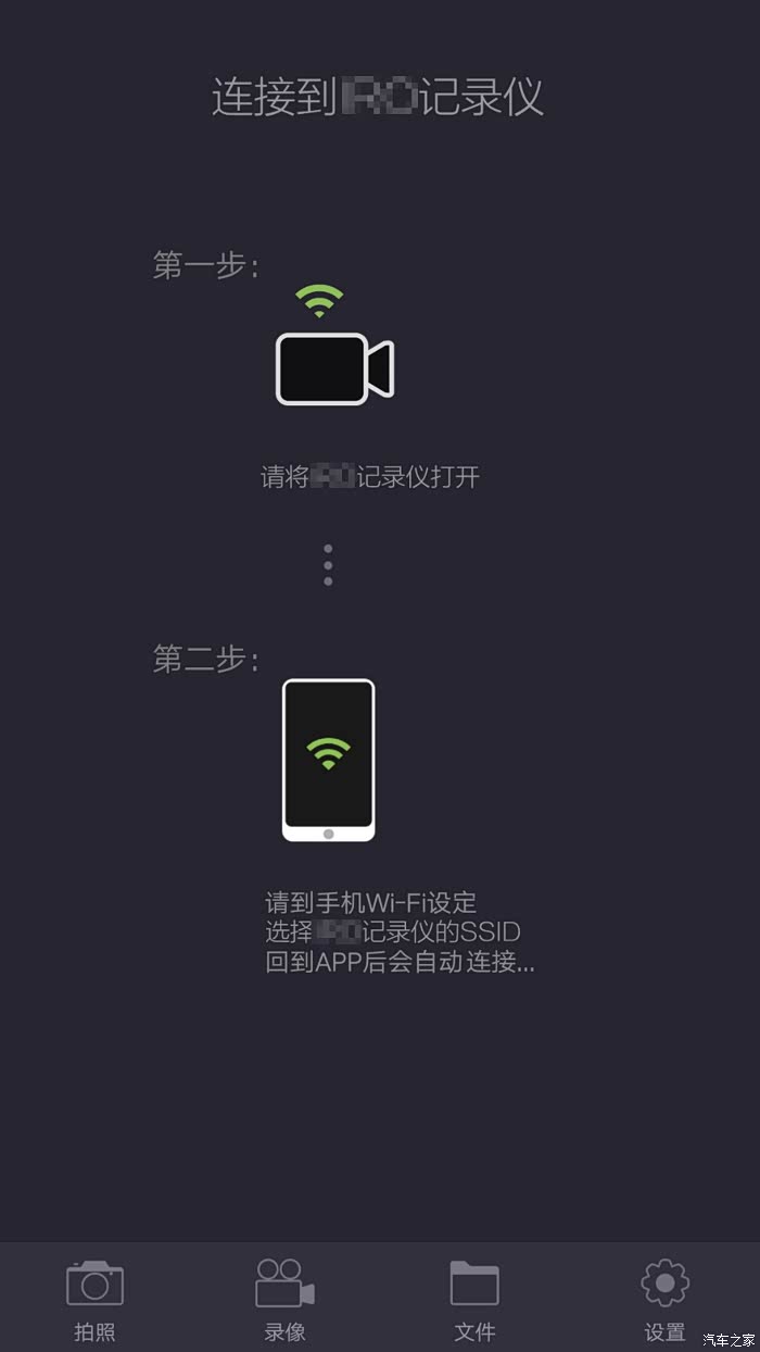

6、WiFi速度。

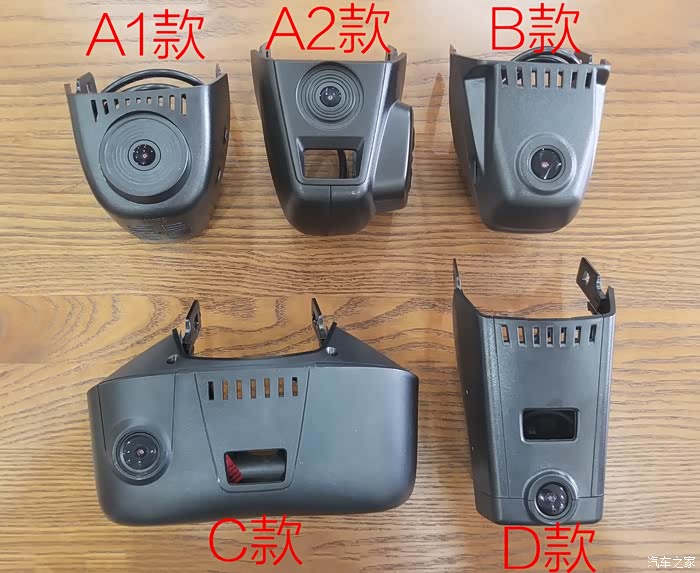

5款产品主机图。可以看到,A1款体积最小巧,C款体积最大,D款最长。

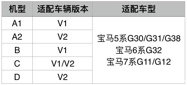

5款产品适配车辆版本一览。
注意,A2款以及D款也是可以适配V1版本车型的,只是会导致空间浪费无法实现最完美效果。C款我看到很多车友中两种版本都有安装,考虑到C款体积那么大,我猜测厂商的设计初衷是想一款通配。而A1,A2出自同一厂商,很明显是为了适配不同车型版本。这种不惜增加成本达致完美的作风,值得称赞。

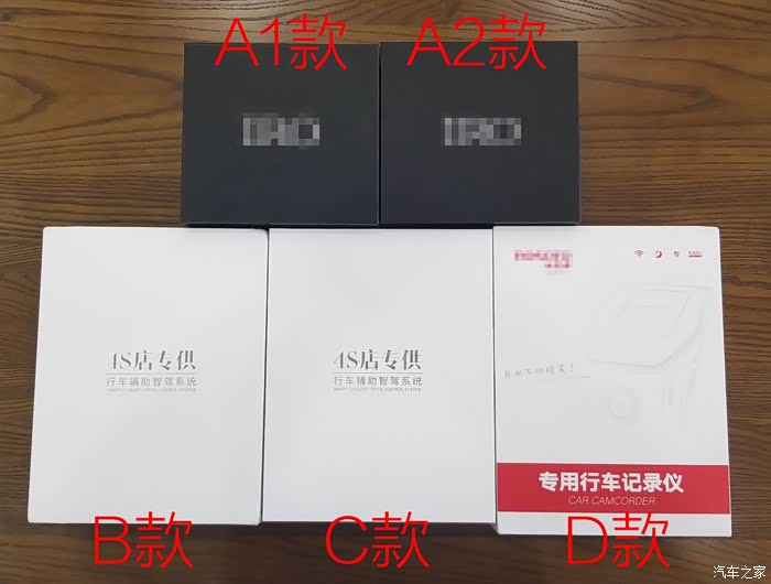

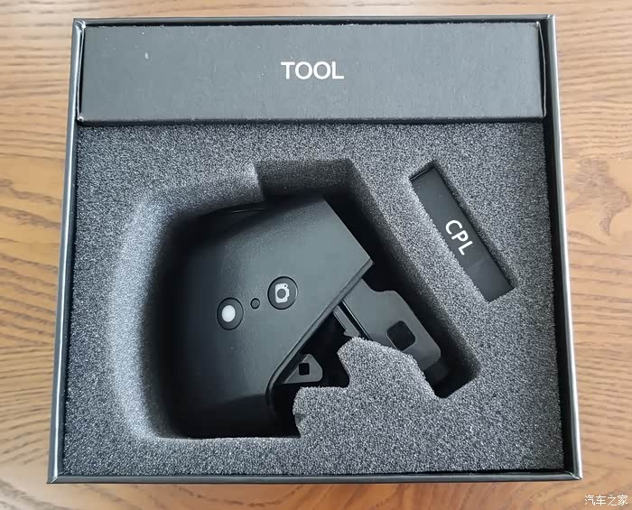

A1款跟A2款是同一个厂商,两款产品包装说明书等东西都是一样的。均为黑色外盒印一个LOGO,时下流行的简约设计。B款跟C款是同样的中性包装,写着“4S店专供”,没有任何商标信息。D款外盒有LOGO。
A1包装内部。
A2包装内部。

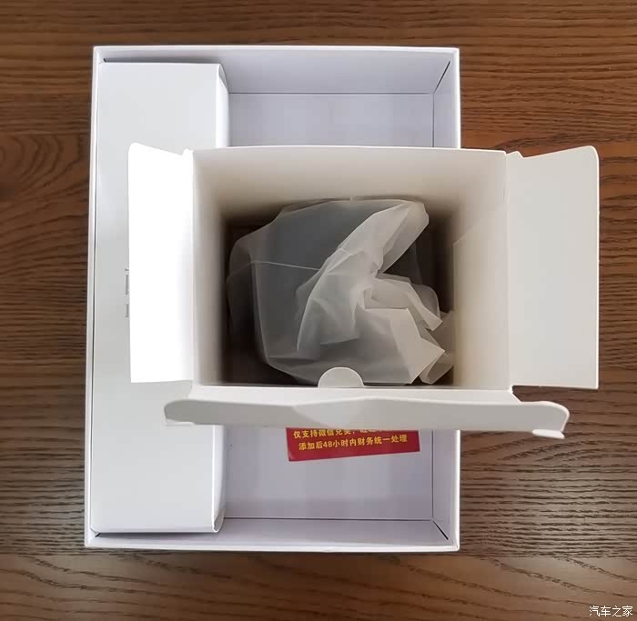

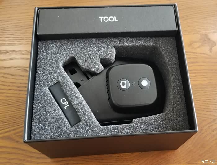

A1,A2包装内部都很紧凑,所以整个包装体积较小,有利于发快递。用高密度海绵全方位衬托产品,起到很好的保护作用。电源线及撬棒等配件用独立的黑盒子包装,偏光镜也用独立盒子包装,看得出商家比较用心。不过总觉得海绵这种材质似乎不够高档,但是转而一想,包装这么一个不规则的产品,换了我也想不出有什么更好的包装材料。

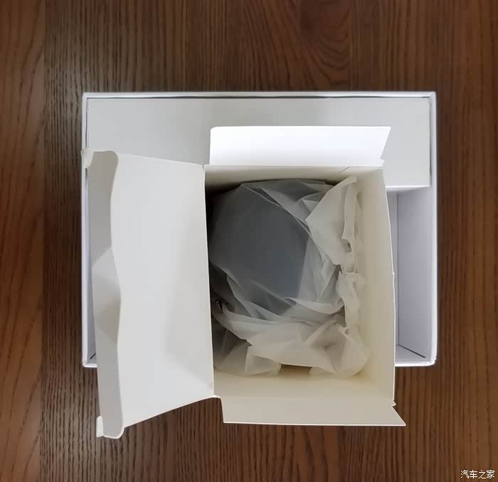

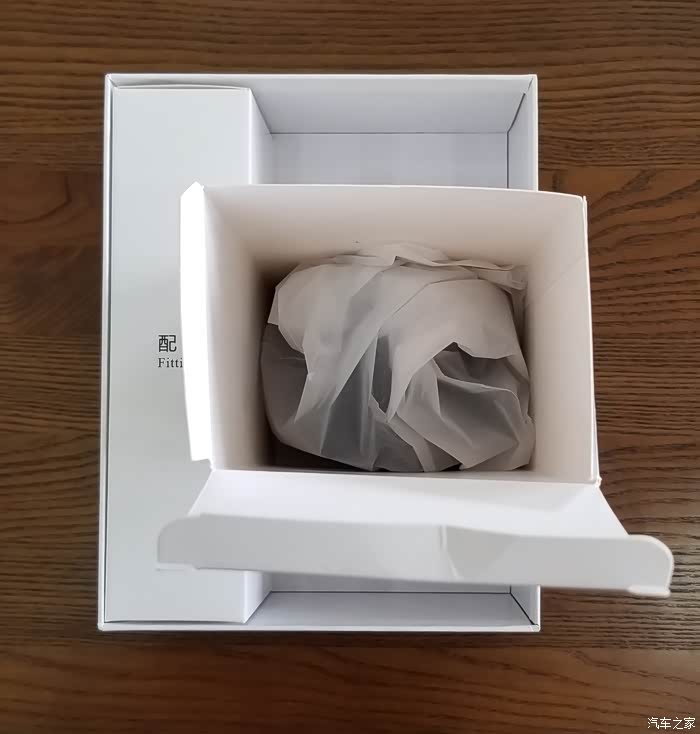

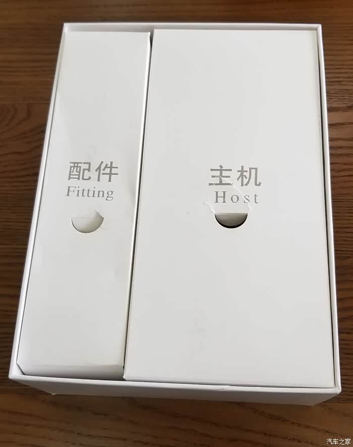

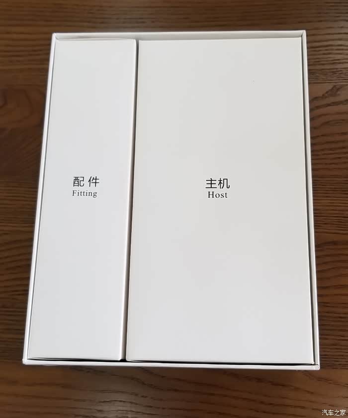

B,C,D三款包装高度雷同,都是天地盖外盒内置两个白盒,分别放置主机与线材。主机用磨砂塑料袋包裹后直接放在内盒中,没有固定及缓冲材料,对产品其实未做到足够保护。摇晃整个盒子也能感受到机器晃动,给人感觉较Low。
包装环节,如果以100分为满分。
A1、A2两款打分85分。
B、C、D三款打分50分。
包装环节,如果以100分为满分。
A1、A2两款打分85分。
B、C、D三款打分50分。

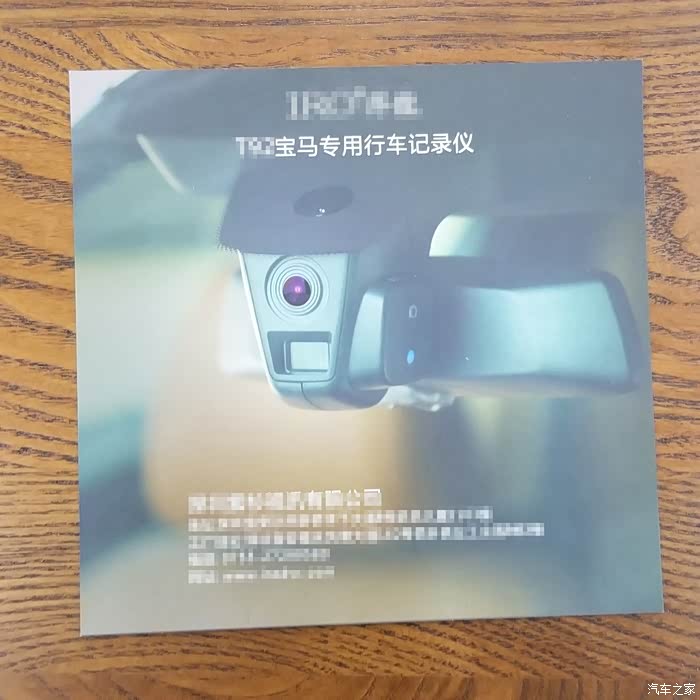

A1卡纸正面,下方模糊的文字为厂家名称及地址联系方式等。
A2卡纸正面,下方模糊的文字为厂家名称及地址联系方式等。
A1,A2卡纸背面。

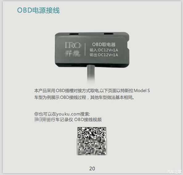

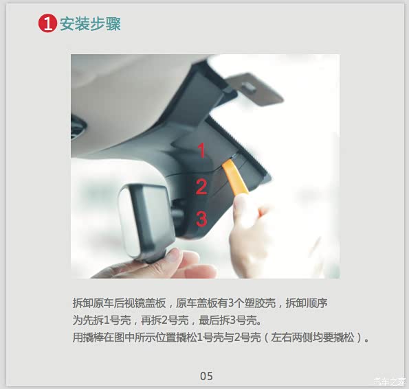

A1款PDF说明书截图
A1款PDF说明书截图
A1款PDF说明书截图
A1款PDF说明书截图
A1款PDF说明书截图
A1款PDF说明书截图
A1款PDF说明书截图
A1款PDF说明书截图
A1款PDF说明书截图
A1款PDF说明书截图

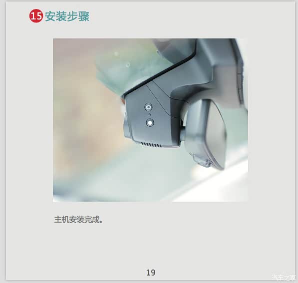

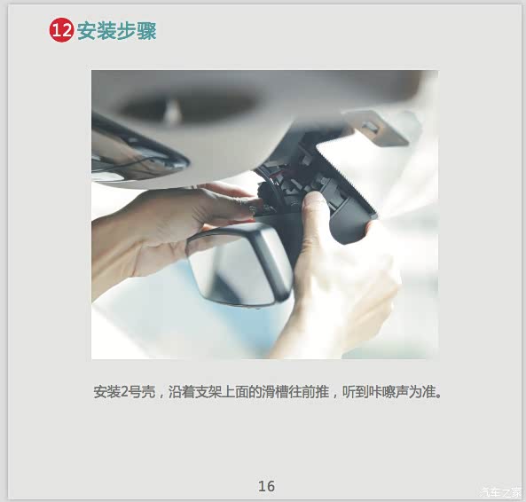

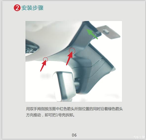

以上为A1款PDF档说明书部分截图。

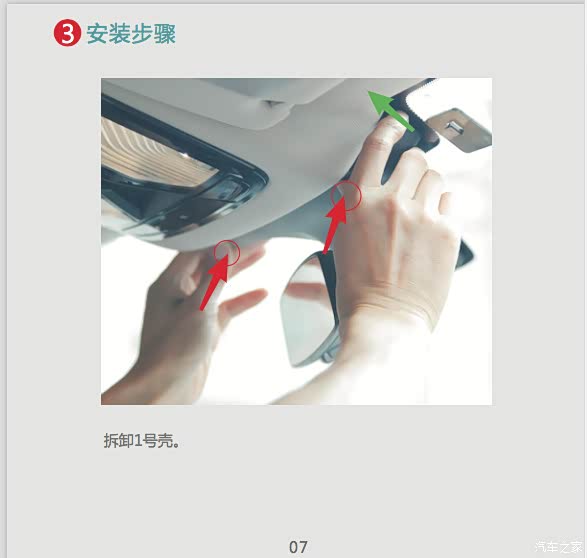

A1款PDF档说明书有45页之多,对安装步骤及产品操作的介绍非常详尽。
排版及照片也做到了令人赏心悦目,看得出商家极为用心。
除了说明书介绍安装步骤,A1,A2还有安装视频,扫码即可用手机观看。
而且分别在youku及youtube有中文及英文版视频。
猜测商家也有开展海外业务。
A2款说明书与A1款高度相似,篇幅所限不再截图。
猜测商家也有开展海外业务。

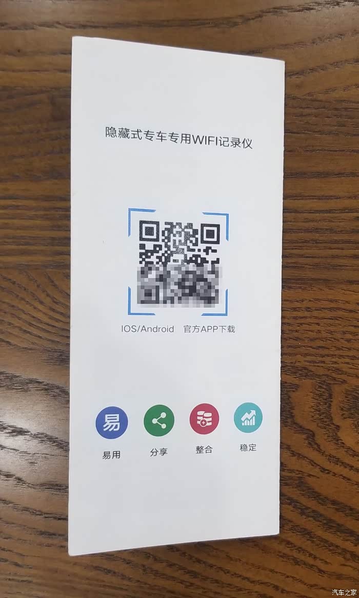

B款说明书封面
B款说明书正面
B款说明书反面
C款说明书封面
C款说明书正面
C款说明书反面
B,C两款的说明书高度相似。
均为一张纸折叠而成。
通篇没有商家LOGO、产品型号,甚至连产品图片都是不对的。
也没有商家地址等信息。
给人三无产品的感觉。
B,C款没有安装视频。
均为一张纸折叠而成。
也没有商家地址等信息。
给人三无产品的感觉。
B,C款没有安装视频。

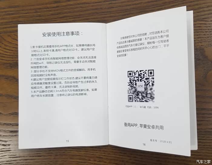

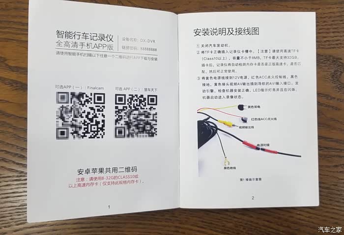

D款说明书是一本小册子,图为与苹果鼠标的大小对比。
D款说明书内页
D款说明书内页
D款说明书内页
D款说明书是一本小册子。内容排版也很凌乱,产品图片也对不上号。也找不到产品型号及商家联系方式。同样给人三无产品的感觉。D款没有安装视频。

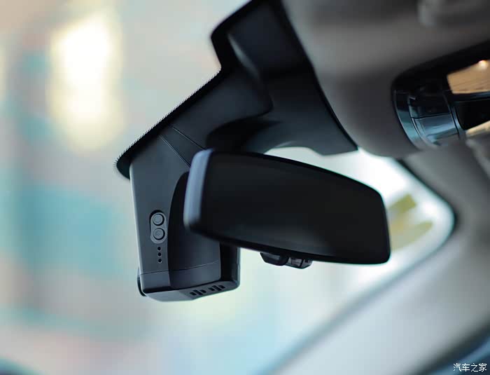

衡量一款隐藏式记录仪是否优秀,装车效果是最重要指标之一。既然是隐藏式,顾名思义首先应该是看不见机器(不遮挡视线或者说不碍眼),至少要在驾驶位看不见。这是隐藏式记录仪设计第一准则。第二准则是记录仪尽量做得小巧,尽量少改动原车风貌。第三是机器形状本身的美观,以及与车辆风格的匹配。譬如牧马人的专用记录仪,应该走菱角分明的粗旷风格。宝马7系则宜走流线优美风格。

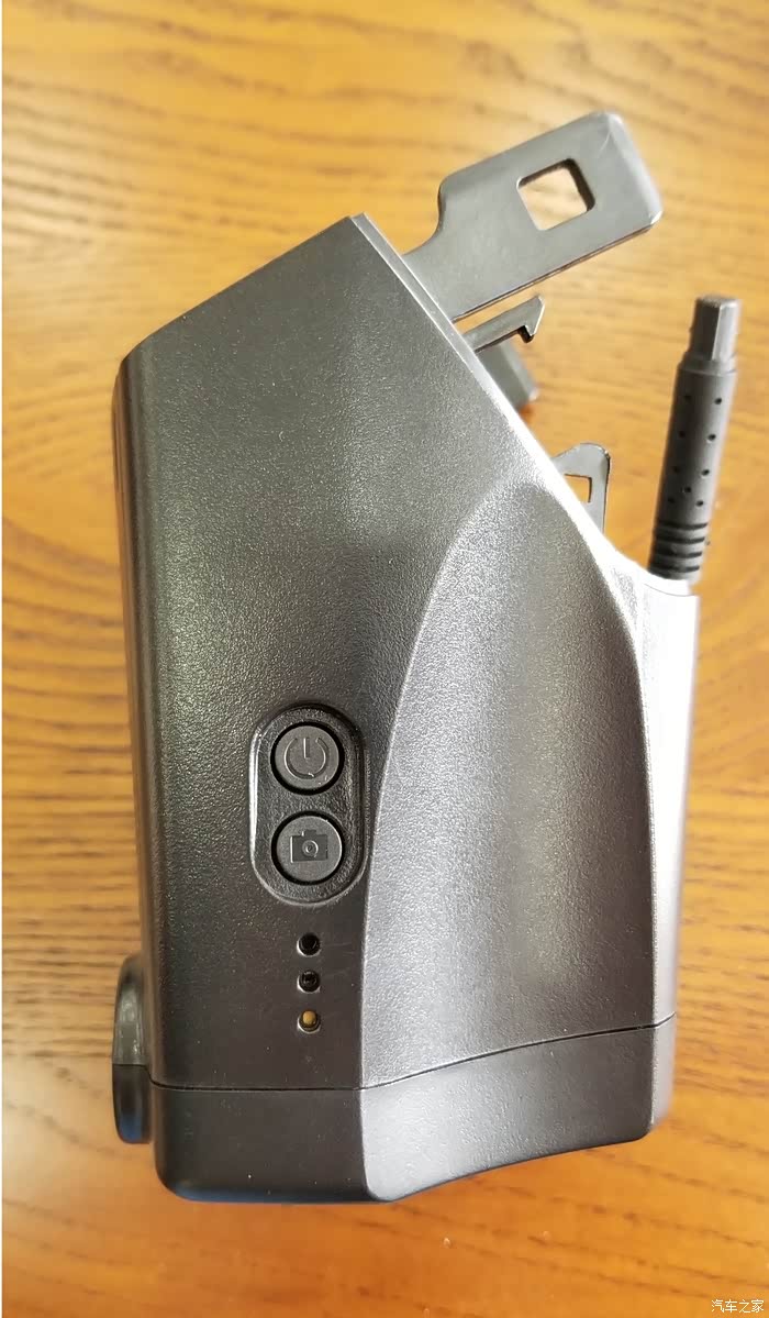

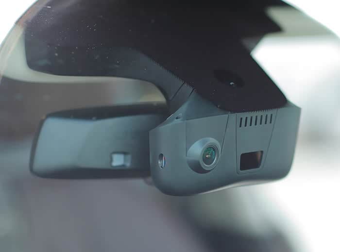

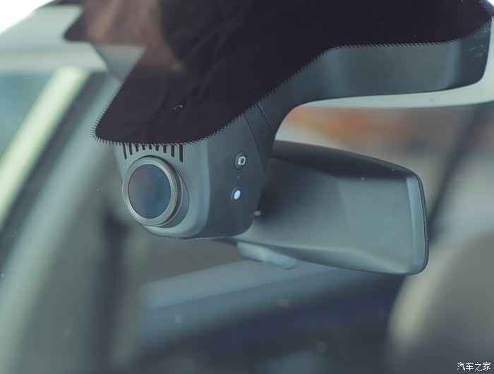

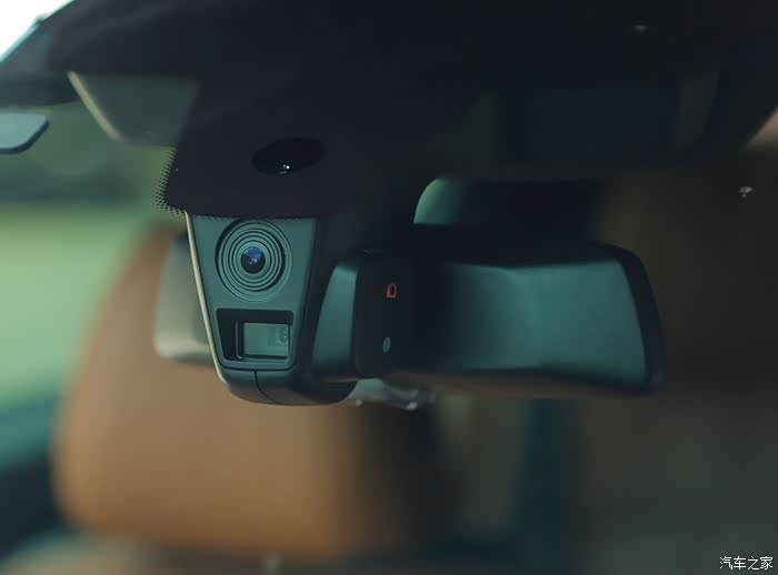

A1款的机器是整体成型,外观没有接合缝隙,整体质感较好。
A1的按键与指示灯做在一起,工作时按键中间白色部分会发光。
中间的圆形小突起是复位键,不需要借用外物也可以按到。

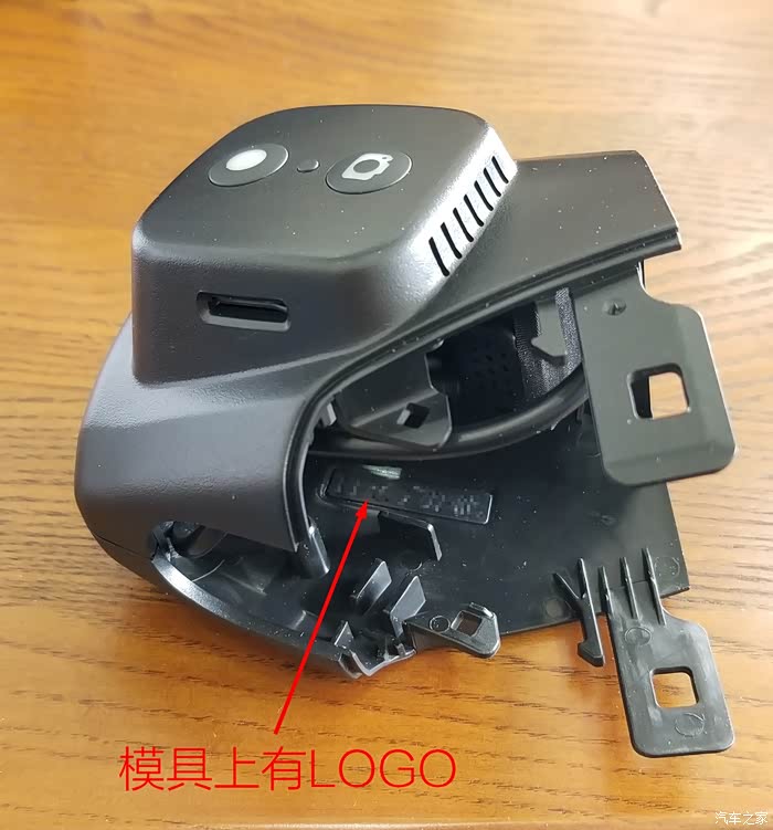

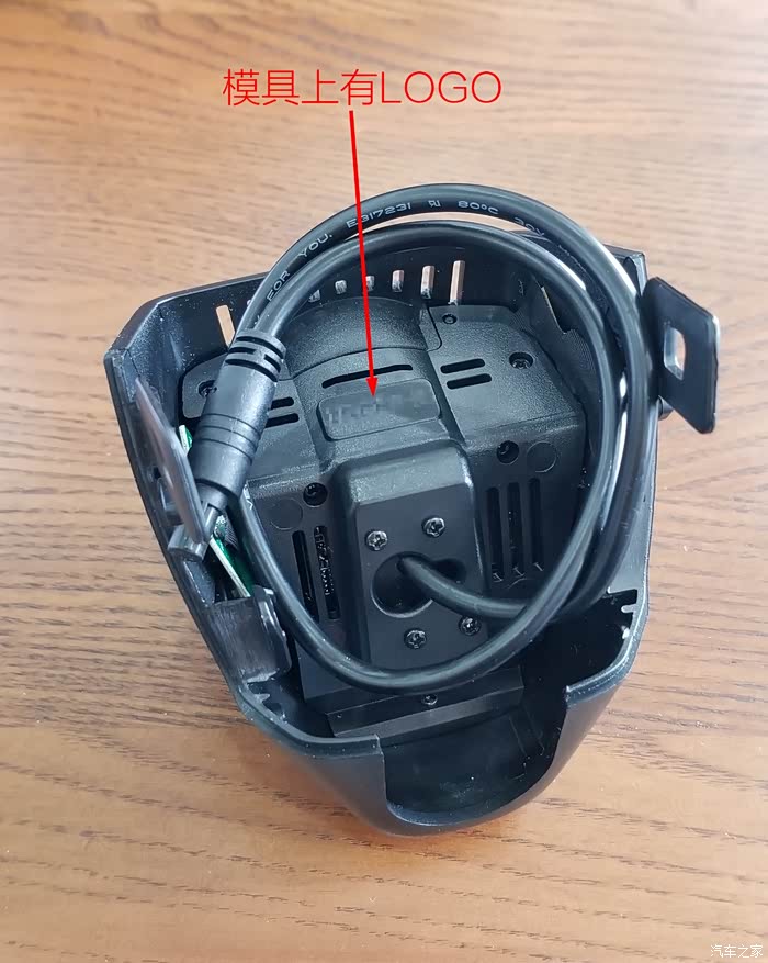

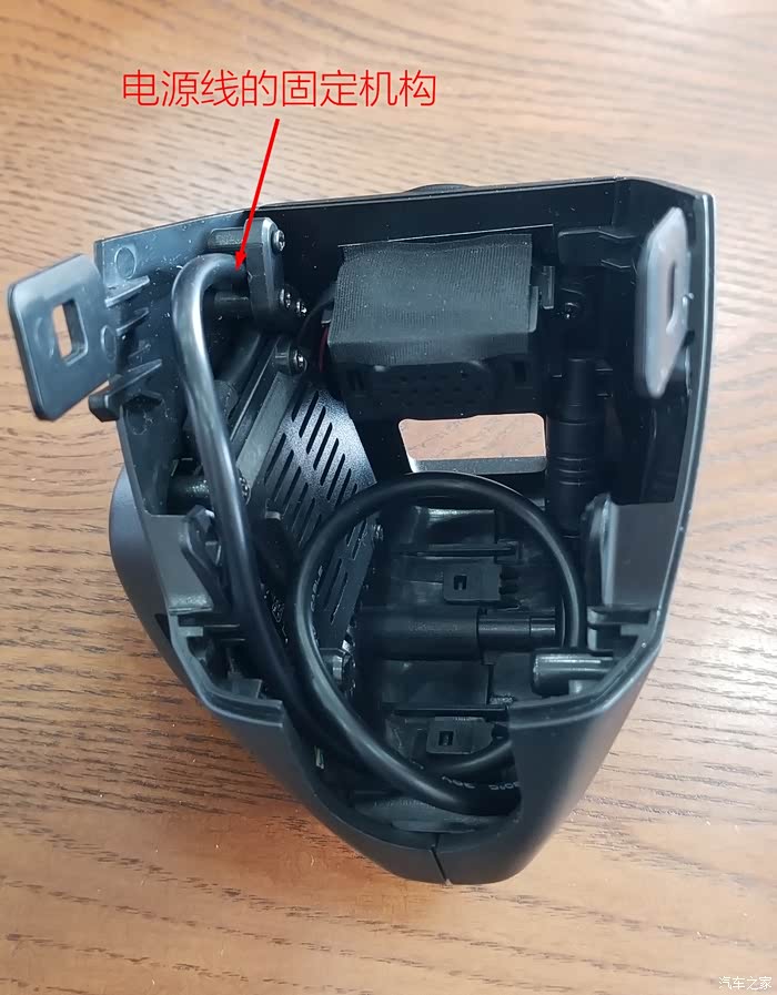

A1机器外壳内部有LOGO(已做模糊处理),说明是自家模具。
电源线有专门的固定机构,体现出做工比较严谨。

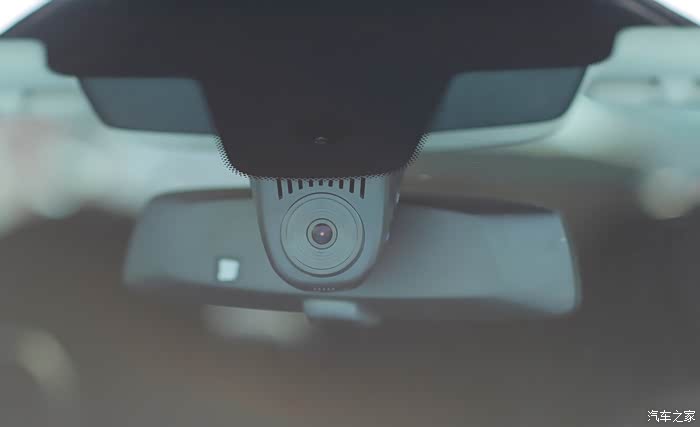

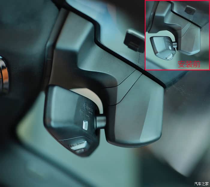

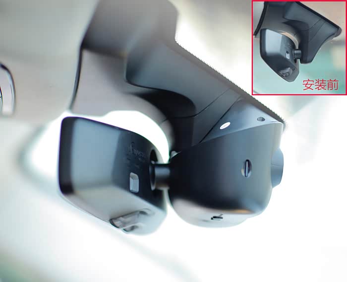

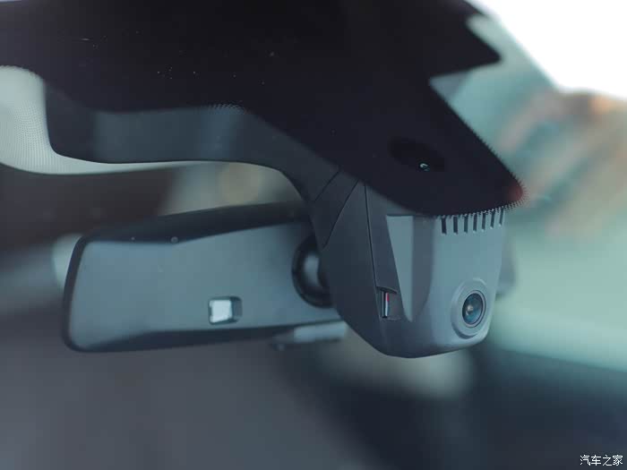

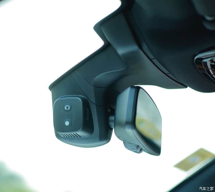

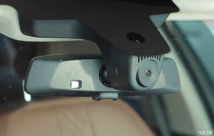

A1款安装后的效果
A1款安装后的效果,可以说A1款的设计完全满足了上述三个准则。
上部边沿没有超出原车黑边范围,底部也没有低于原车外壳。
甚至我觉得比原车的形状更漂亮,
原车壳子给人干瘪感,安装A1后变得饱满圆润。
甚至我觉得比原车的形状更漂亮,
A1款安装效果
A1款安装效果
一开始,我也疑惑为何A1款的镜头圈要做那么大的圈圈。
后来才发现,它是为了吸装偏光镜。
后来才发现,它是为了吸装偏光镜。
镜头圈内部有磁铁,偏光镜通过磁力吸装,给人感觉有一点B格。
磁力吸装的好处是装拆方便,
还有就是不装偏光镜时也不会觉得难看,真是聪明的设计。
磁力吸装的好处是装拆方便,
驾驶员看不到记录仪,真正的隐藏式。

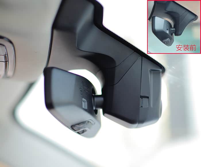

作为同门兄弟,A2与A1的设计一脉相承。
按键与指示灯同样做在一起,工作时按键中间白色部分会发光。
同样有专门的夹线机构。
A2机器外壳内部有LOGO(已做模糊处理),说明是自家模具。

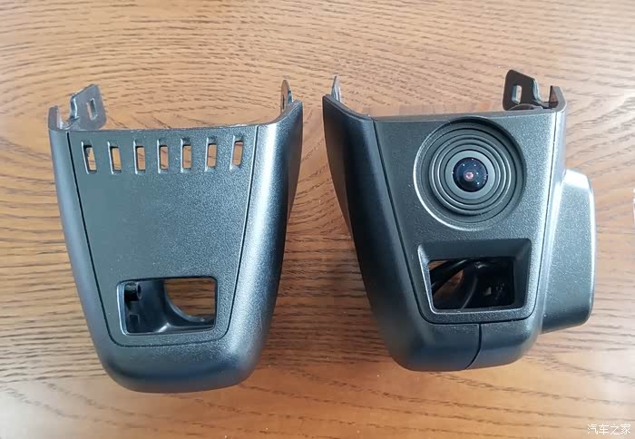

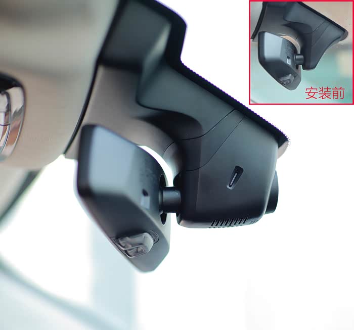

A2与原车后视镜座外壳对比,
可以看到基本保持了原始大小,
连原车外壳的装饰线也保留下来。
可以看到基本保持了原始大小,
连原车外壳的装饰线也保留下来。

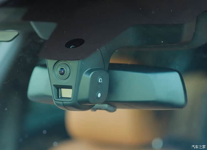

A2安装后的效果,注意A2匹配的是V2车型。
通过对比,从右侧观看几乎看不出安装了记录仪。
A2款安装效果。
A2款安装效果。
A2款也配备偏光镜。
A2款安装效果。
A2款安装效果。

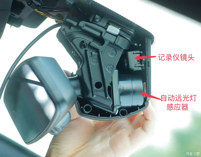

内部空间利用达到极致。
A2安装后也完全满足了上述三个准则。上部边沿没有超出原车黑边范围,底部没有低于原车外壳。
驾驶位看不到记录仪。
左侧的鼓包内部是记录仪电子部件,可能有人会觉得这个鼓包设计不完美。不过考虑到原车自动远光灯感应器的存在,这似乎是没办法中最好的办法。这得益于设计者一个绝秒的布局,他成功地利用了感应器上方的空间。如此一来不仅避免了机器体积的增加,镜头与感应器窗口还形成了近乎完美的黄金比例。令整体外观看上去非常和谐优美。

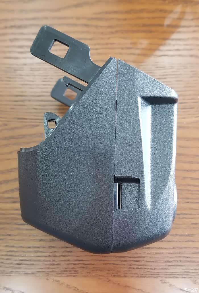

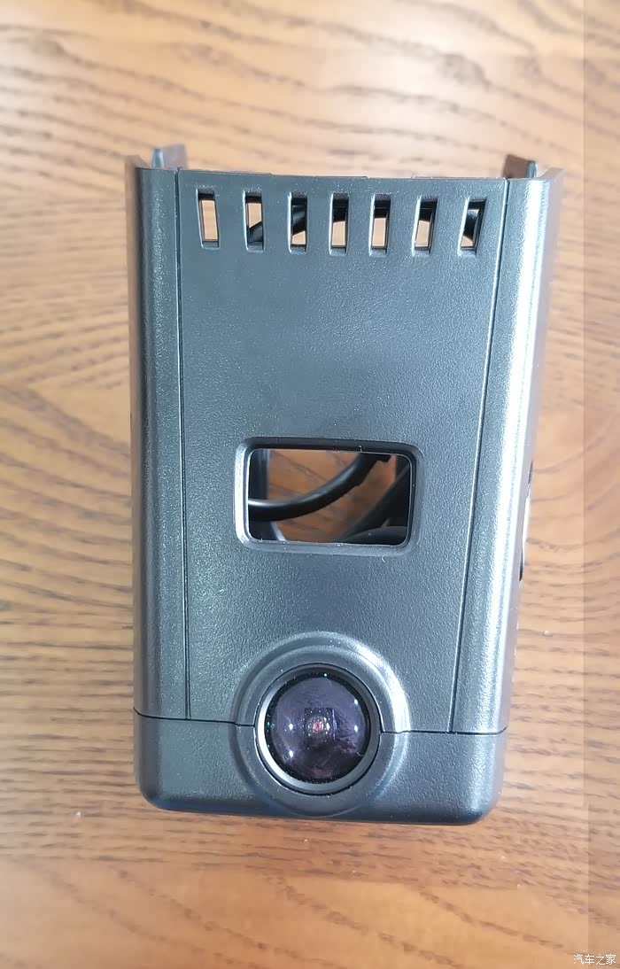

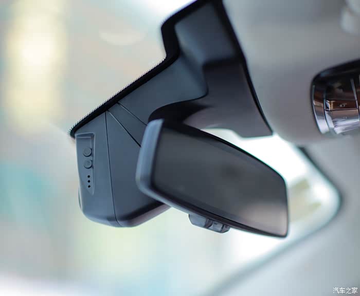

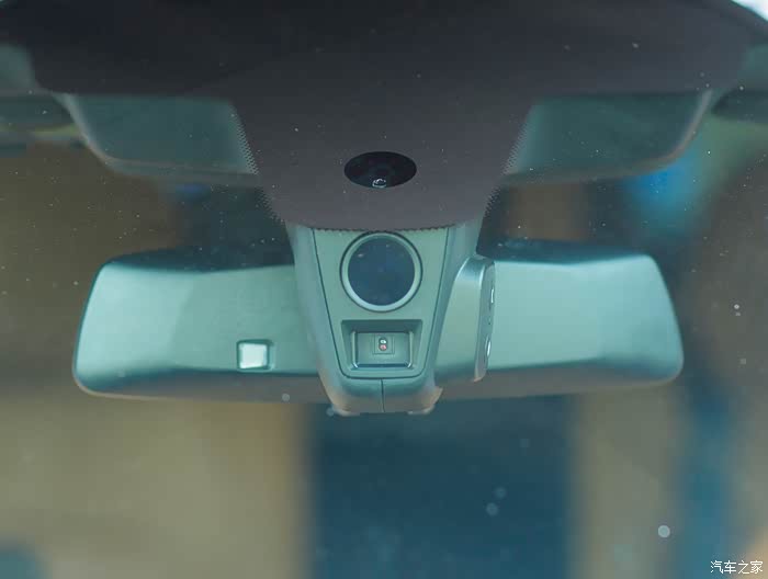

B款机器右侧。
B款机器为前后分壳,导致两边侧面有接合缝。
卡座口处的细节处理欠佳。
比较难以理解两侧为何要做凹陷设计。
卡座口处的细节处理欠佳。
比较难以理解两侧为何要做凹陷设计。

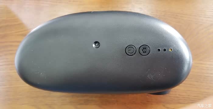

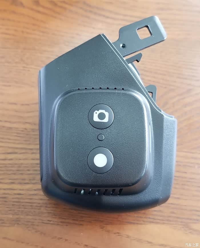

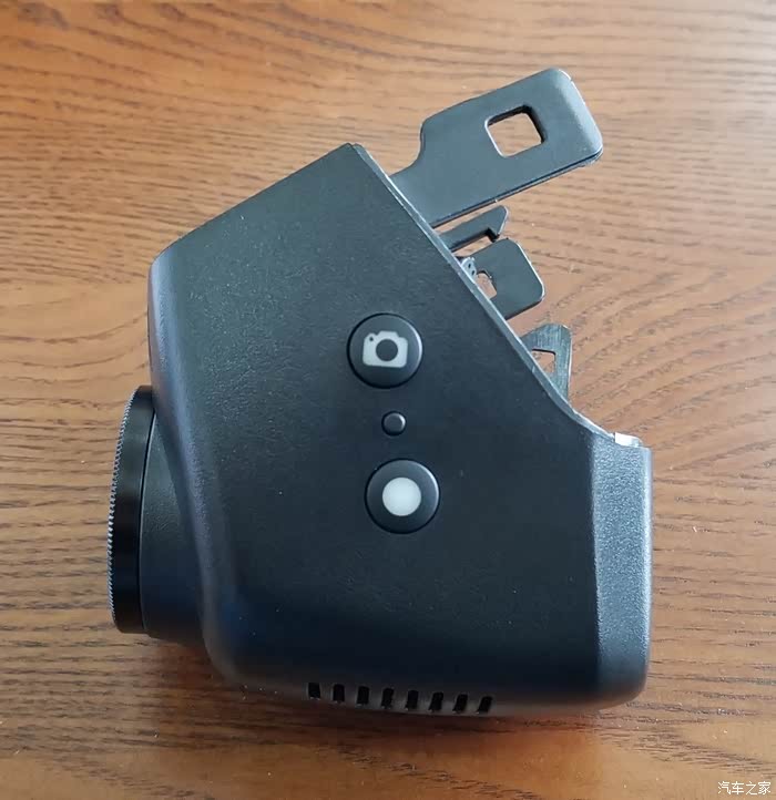

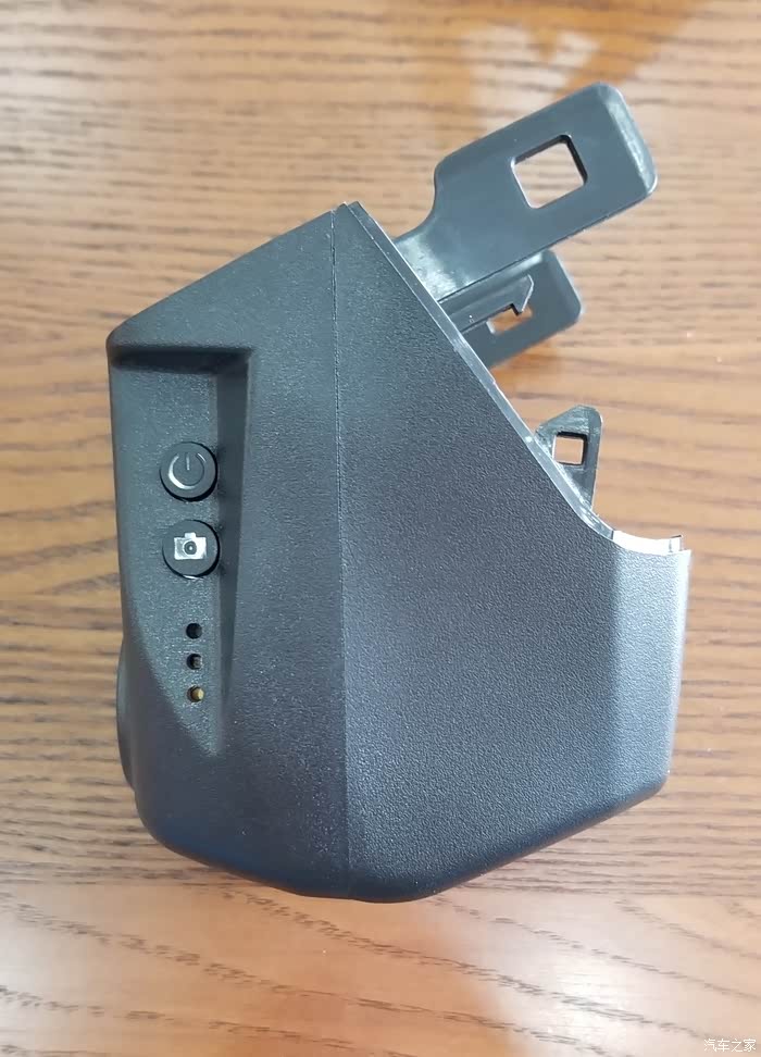

有趣的是,B,C,D三款的按键及指示灯设计如出一辙。
均为两个按键加三个小孔,按键的标识形状都一模一样。
三个小孔分别是录音孔,指示灯以及复位键,复位键需借助针状物才能按到。
说明了B,C,D均为公模产品,很有可能共享同一家外壳供应商。
这样做的好处是可以最大限度降低成本,缺点是很难打造高***的产品。

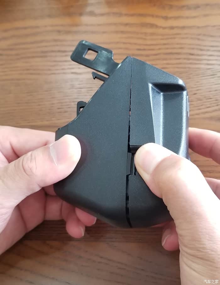

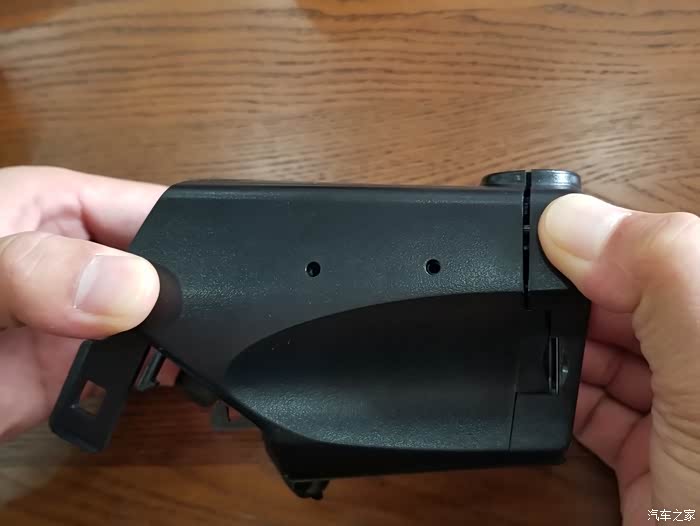

B款产品的前后壳接合似乎不够牢固,
轻轻一掰可以掰开1~2毫米的缝隙,给人一种廉价感。
B款安装效果。
B款安装效果。
B款安装效果。
B款安装效果。
B款的整体外形是模仿V2版本原车外壳。安装后也基本满足了上述三个准则。上部边沿没有超出原车黑边范围,底部也没有低于原车外壳。驾驶位也看不到记录仪。但失分的地方也不少。前后分壳的设计令原本就有两道接缝的侧面变成了三道接缝。卡座口缺乏必要的细节处理,山寨味道很浓。左右两处的凹陷设计显得莫名其妙,不知道设计者想表达什么。镜头位置比例失衡,总的来说距离优秀设计还差得远。

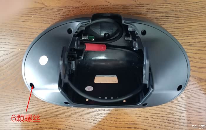

C款是上下分壳设计,上下壳用6壳螺丝紧固。这种螺丝头外露的设计现在比较少见了。C款是五款机器中体积最大的一款。有如70年代的军用水壶一般,很多车友戏称其为大水壶。深圳这边早期提车的基本上都被4S店用这个机型强奸了。根据我的推测,设计者应该是为了同时兼容V1、V2版本而做出的简单粗暴设计。直接把电子部件置于原车支架右侧,为了做到对称又直接镜像到左侧,即使左侧内部空空如也!如此一来虽然省了一半模具费,却创造一项最丑记录仪的世界记录。这难道这就是传说中的深圳山寨精神?
如出一辙的两个按键三个小孔。
C款装车效果。
C款装车效果。
个人觉得,安装这么丑的记录仪,纯属亵渎宝马。

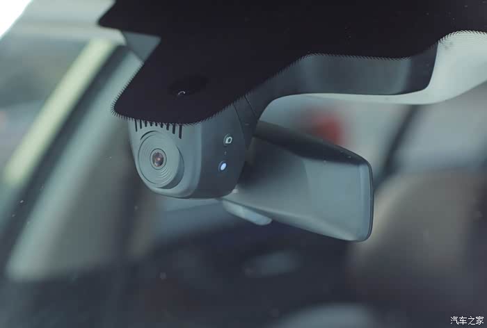

D款产品的设计也是简单粗暴,
直接把电子部件至于支架下方,
结果是让D款拥有惊人的长度。
直接把电子部件至于支架下方,
结果是让D款拥有惊人的长度。
如出一辙的两个按键三个小孔。
两侧的凹陷设计想必是出于瘦身诉求。
平直的底部个人觉得缺乏美感。
两侧的凹陷设计想必是出于瘦身诉求。
平直的底部个人觉得缺乏美感。
D款是上下分壳设计,
上下壳的接合同样存在不够牢固的问题。
轻轻一掰即可掰开1~2毫米的缝隙。
上下壳的接合同样存在不够牢固的问题。
轻轻一掰即可掰开1~2毫米的缝隙。
D款安装效果。
D款安装效果。
受害于D款的机身长度,
安装后已大大超出后视镜底部,严重遮挡视线。
个人认为D款是个失败的设计。
个人认为D款是个失败的设计。

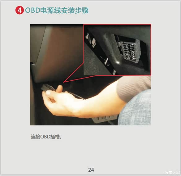

A1,A2款?从OBD取电。OBD取电安装比较简单,傻瓜式即插即用不用担心接错线,比较适合DIY安装。
实现停车监控功能大概有三种方式,每种方式各有优缺点。
方法??记录仪停车后也?直录像。这种模式缺点多多,??汽车电量容易耗尽。二?存储卡容量成为监控续航?瓶颈,因为正常录像情况下64GB?TF卡也只能录像10小时左右。?故此种方法现在基本?无人采用。
方法二?所谓缩时录像。此方法机器也?24小时工作,只?停车后改为缩时录像。所谓缩时录像就?把录像帧率降低到2帧/秒(正常录像?30帧/秒),并且把20分钟?视频封装成?个80秒?视频文件(这种视频播放起来就像快进?效果)。如此?来大大降低了停车监控对存储容量?要求,64GB?卡大概可以支持6天?监控,基本满足了?般?场景需求。另外缩时录像模式下机器功耗也降低了?半,电瓶续航能力增加了?倍。尽管如此,因为24小时录像,如果长时间停车监控电瓶电量还?有耗尽?风险,所以这种模式?半需要配备低压保护器。此种模式因为机器?直录像,所以只要在镜头视角范围内??切事情都会被记录下来,这就可以衍生出很多用途。网?就有视频,有人把车子开到果园边?作为临时监控使用。
方法三?用G-sensor(又叫重力感应器)触发开机录像。G-sensor??种小型芯片,能把震动转化为电流信号。停车后机器主机关机,只剩下G-sensor部分电路继续工作。当感应到车辆震动时G-sensor发出信号,机器马?开机录像?段视频。这种方法?优点?机器无须?直工作,不用担心耗尽汽车电瓶电量,也不用担心存储卡容量不足。缺点?机器开机需要5~6秒时间,如果事情发生在5~6秒内则有可能拍不到。另外震动需要?定强度才能触发开机,如果比较轻?刮擦也有可能触发不了。
?款机器中,A1,A2款采用??方法二?缩时录像;B,C,D款采用??方法三??G-sensor触发录像。
本来想?传?个缩时录影?GIF,无奈汽车之家不支持GIF格式。
B,C,D款停车监控功能实测过程中,发现B,D两款机器触发?灵敏度基本OK,用身体靠到车身产生?晃动可以成功激活机器录像。但我们用包?布?钥匙以较小力度(如果不包布应该可以划伤车漆)划过车侧面则无法触发开机。
C款机器触发灵敏度则很低,机器安装在车?即使两个人拼命踢车轮都无法激活停车监控。只有在没装车?时候把机器用力砸桌面才能激活机器。所以说C款基本?算?没有停车监控功能。
A1,A2,B,D?款机型停车监控功能,楼主认为都大致OK。各有优缺点,这?款打成平手不分胜负。
C款则有问题。
?款机器?接电方式。

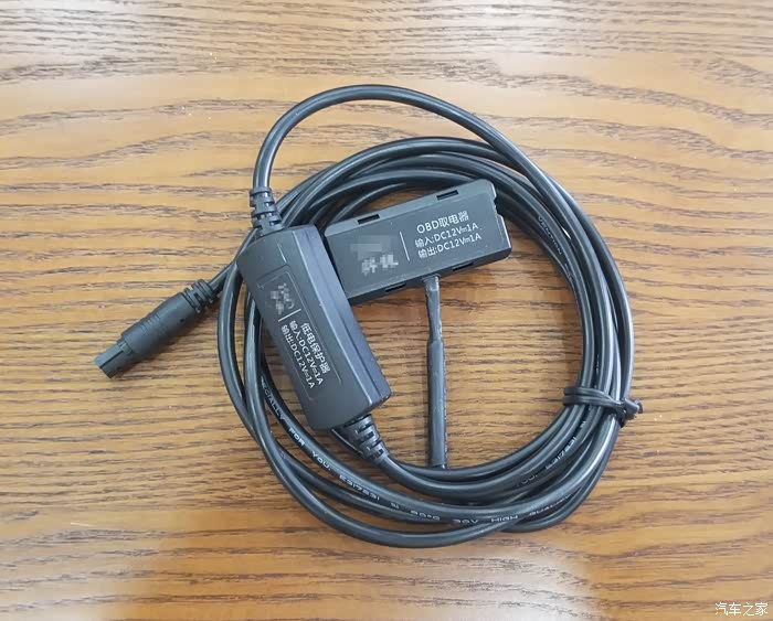

A1,A2款?电源线,电线??个小盒子?低电保护器,可避免停车监控模式下电瓶电量耗尽。
低电保护器及OBD取电器?有商标LOGO,可见商家品牌意识比较强。

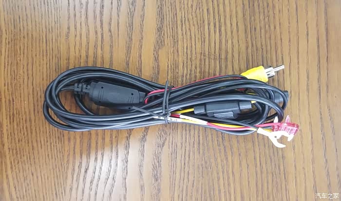

B,C,D款机器都?采用保险盒取电。保险盒取电?优势?线材成本低,缺点?需要分辨常火线与ACC端口,对不熟悉车辆?人要用到万用表或电笔等辅助工具才能完成接线工作,比较适合改装店或4S店改装?专业人员。
B,C,D款的电源线

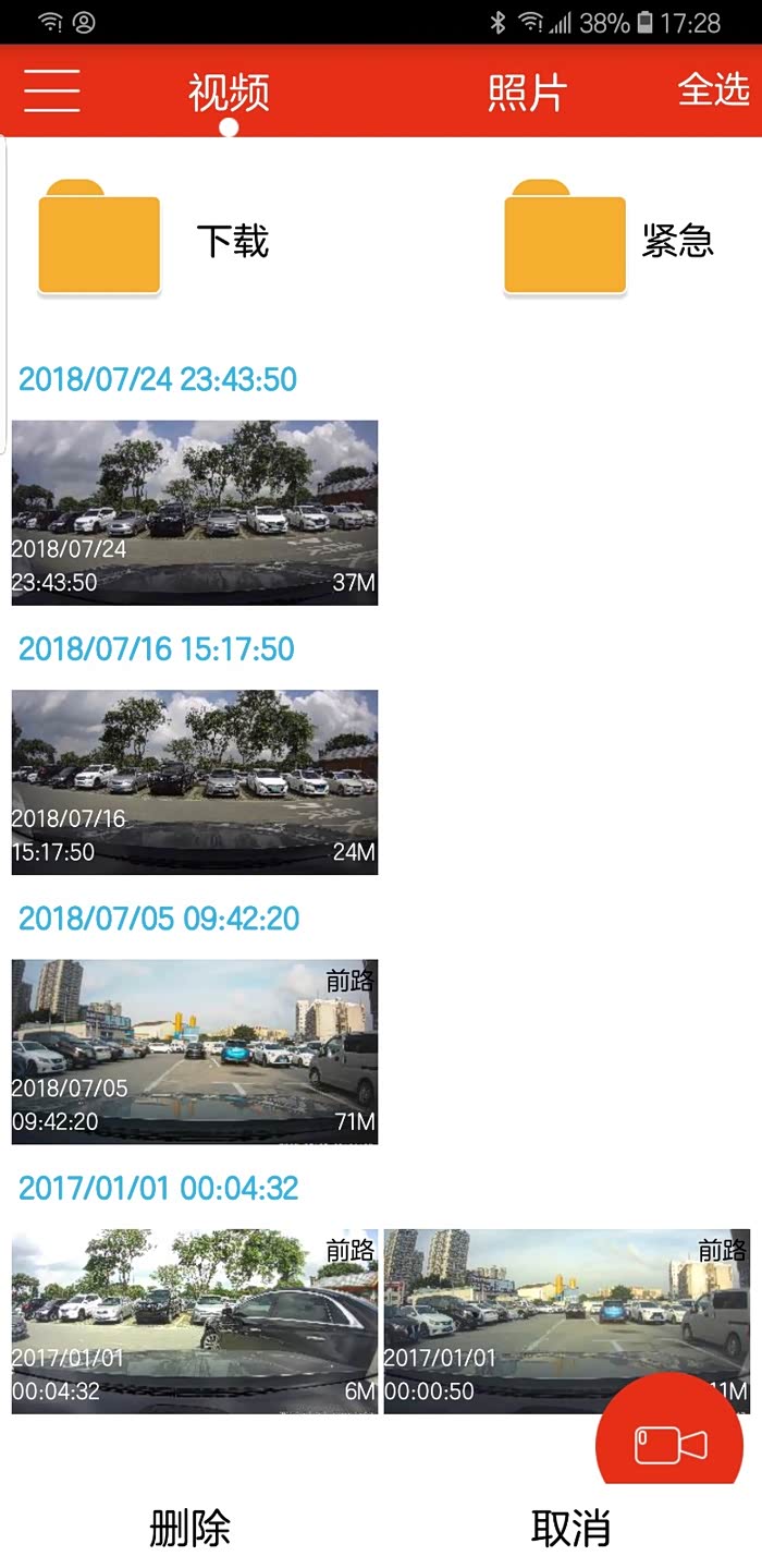

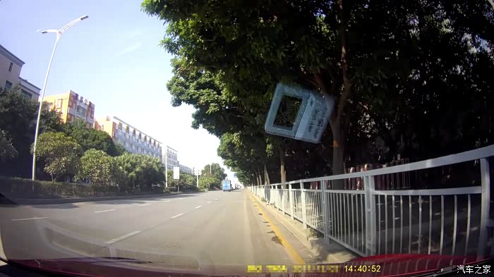

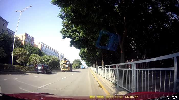

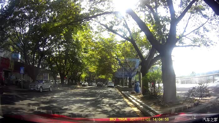

录像质量无疑是行车记录仪极为重要的性能指标。我认为对比画质一定要在同样光照条件下才有客观性。鉴于这是专用记录仪,无法在同一辆车上同时安装5款机器同时录像。因此我的做法是在同一地点几乎同一时间(前后相差几分钟)进行静态录像测试,然后截取视频画面。这样可以也免去?传原片视频被平台压缩影响画质的麻烦,车友们对比起来更方便。
由于平台没有上传照片原图功能,车友们单从帖子图片可能无法看出各款机器的优劣。原图则可一目了然,有兴趣的车友可以从以下网址下载原图:https://pan.baidu.com/s/1InoZoOaYPaW3PfsjctCxMQ
注:视频截取方式是用QuickTime Player播放视频,用QQ Mac版截图功能截取最清晰的播放画面。
因为A1、A2的电子部件是一样的所以性能参数一模一样,以下环节直接把两款合并为一款。

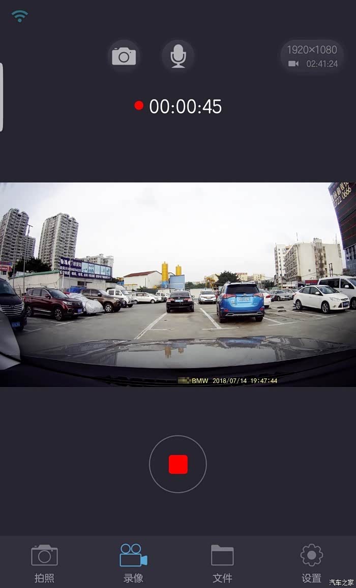

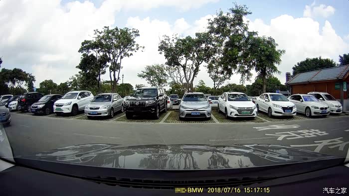

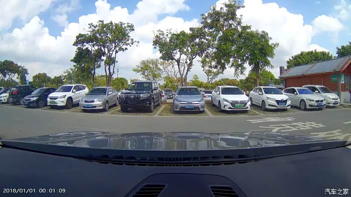

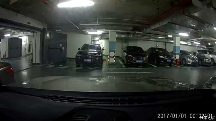

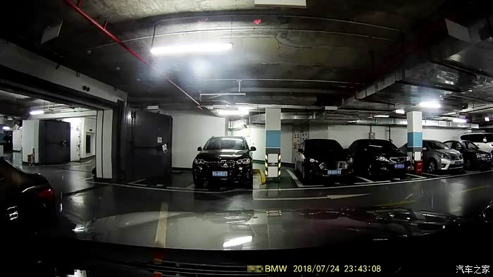

A1,A2款日间画质。
可以看到,A1,A2款的视频水印有自家LOGO及BMW LOGO。居然显示设备尾巴?宝马是豪车,这招可以有!为避免广告嫌疑,LOGO已打码。

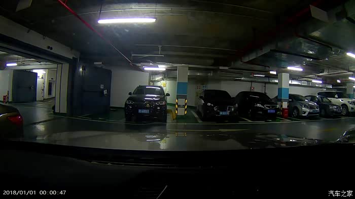

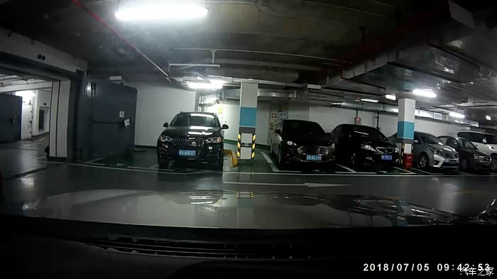

A1,A2款夜间画质。

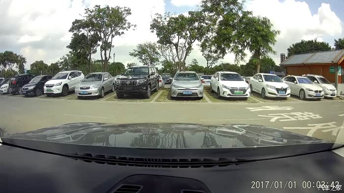

B款日间画质。
B款夜间画质。
C款日间画质。
C款夜间画质。

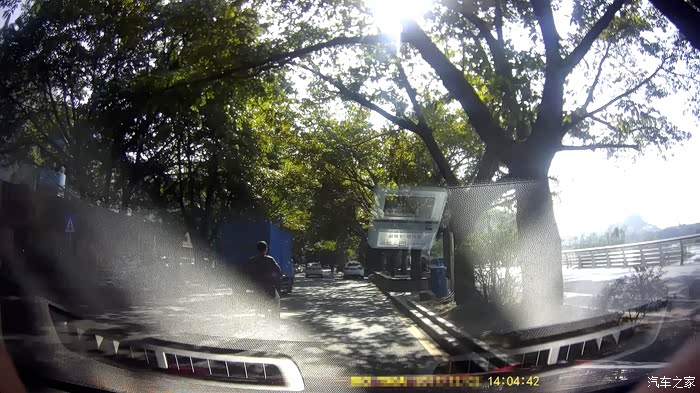

D款日间画质。
D款夜间画质。
5款机器分两个场景在几乎同一时间(前后几分钟)拍摄。因为5款机器每次断电时间信息都会丢失,而楼主测试时没有一一同步时间,所以几款机器的视频水印时间与实际时间不符,但不影响画质对比大家可以忽略。
5款机器录像像素均为1920x1080,也就是平时说的1080P。1920x1080=2073600,也就是平时说的200万像素。所以商家宣传的1200万像素、2000万像素,全部是瞎扯!实际有效像素就是200万。另外,镜头只是一个光线通过并聚焦的器件,并没有像素的说法。把光信号变成电信号的CMOS传感器才有像素之说。
A1,A2款视频有自家LOGO及BMW LOGO,可见品牌意识较强。B,C,D三款水印只有日期时间。
首先说说5款机器安装后是拍摄角度。大家可以看到A1,A2中控台拍到最少,C款及D款拍到最多,也就是说C,D款镜头过于朝下了。个人觉得A1,A2的角度最合理,C,D款浪费了太多像素在中控台上。不过这是很细微的细节问题,无伤大雅。
再看镜头角度,A1,A2,C,D款镜头角度几乎一模一样大,B款略小。
接下来看看日间画质对比。
A1,A2款,C款,D款清晰度不分伯仲,难以分出胜负。不过色调方面三款机器则有明显区别。C款画面偏黄,D款画面偏蓝,A1,A2款比较适中。
B款则明显看到左侧画面模糊,右侧清晰,猜测可能是镜头调焦不佳的原因。
夜间画质对比。
主要看对面的车牌号码清晰度。楼主经过反复比对,得出的排序是A1,A2款,C款不分上下,B款次之,D款则画面较暗。同样看得出B款左侧画面较为模糊,好在车牌号码是位于中右侧,所以没有影响成绩。如果的确是镜头调焦问题,则B款输得有点冤。本测试只对到手的样品负责。

夜间画质对比。

A1,A2款有配备偏光镜(CPL),B,C,D三款均没有配备。
偏光镜(CPL)的主要作用是消除挡风玻璃反光。不同光照条件下,偏光镜(CPL)对画质有不同的影响。以下图片是楼主在另外的车上以别的机型实测结果,仅供参考。
逆光无CPL,炫光、空调风口以及中控台?的粤通卡充值器倒影非常明显。
逆光有CPL,炫光大大减弱;空调风口以及中控台上的粤通卡充值器倒影也大大减弱。
顺光无CPL,空调风口以及中控台上的粤通卡充值器倒影比较明显。
顺光有CPL,空调风口以及中控台上的粤通卡充值器倒影大大减弱。

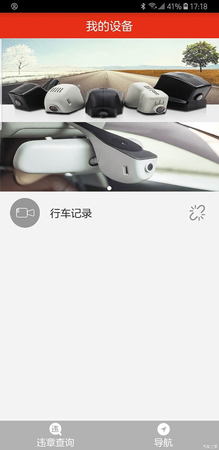

APP与WiFi速度
A1,A2款的APP名称是自家LOGO名称。
B,C,D款APP都是同一款公版APP。
A1,A2款APP登陆界面。
B,C,D款APP登陆界面。

A1,A2款APP录像界面。
四方的相机图标是拍照键;麦克风是录音开关(你可以选择关闭录音,有些人不喜欢记录仪把车内对话录下来);按红色的方块可以停止录像;点击下方的“文件”栏目可以观看视频。

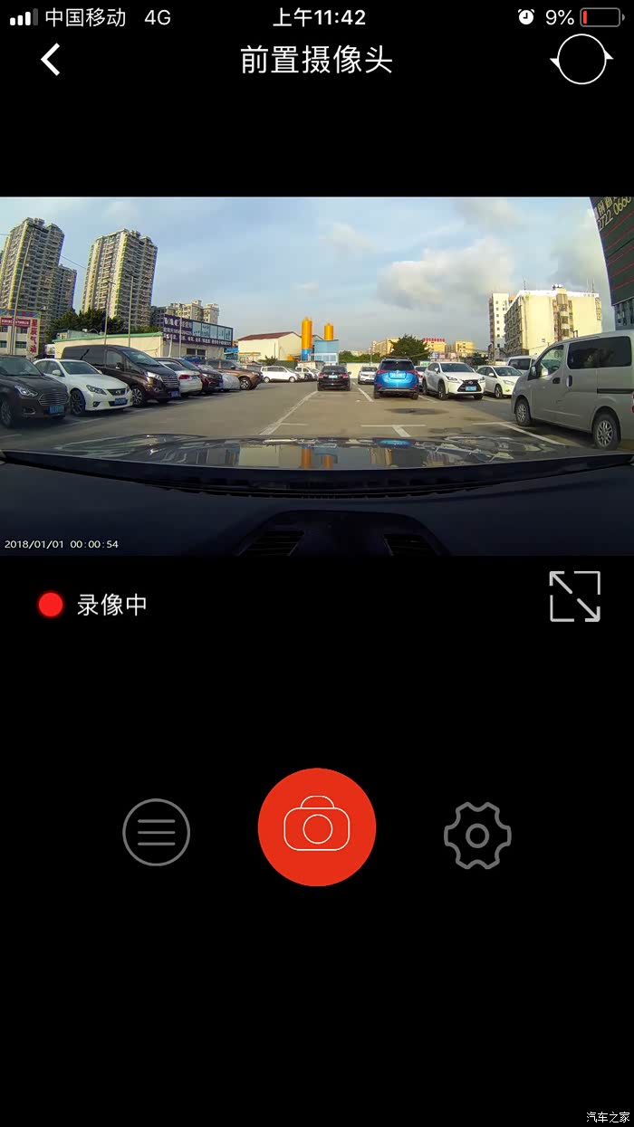

B,C,D款APP录像界面。

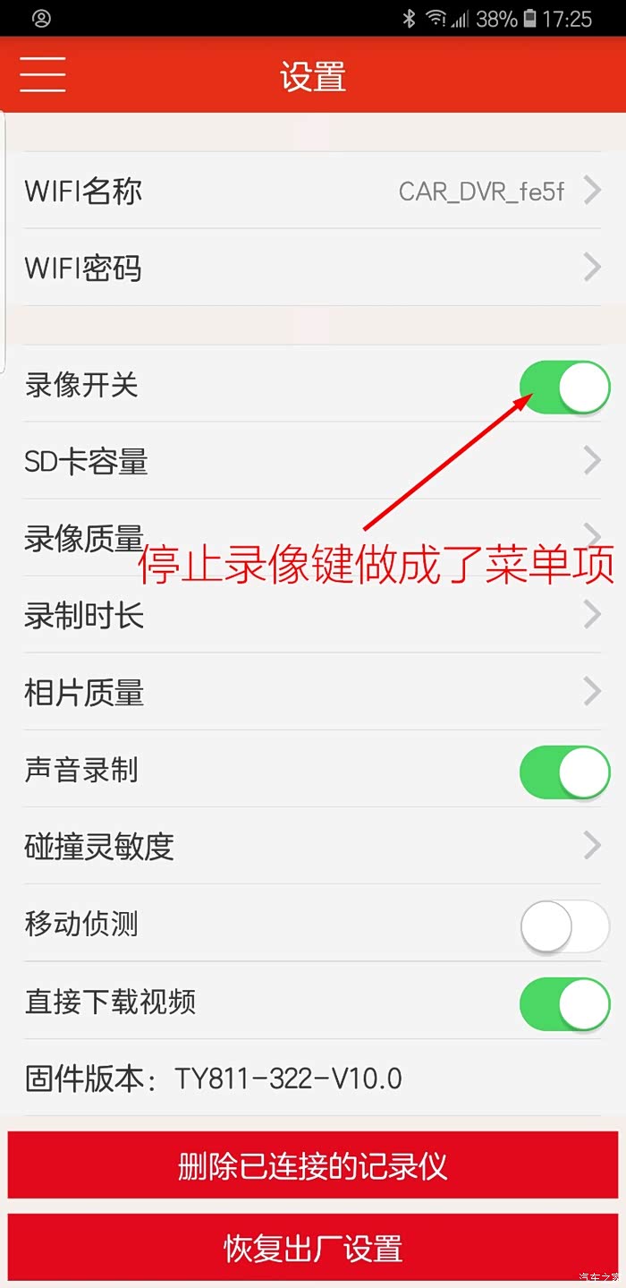

下方中间的红色按钮是拍照键;拍照键左侧的圆圈三横是进入文件夹;右边的齿轮是设置。
B,C,D款APP的录像按键设计为?个菜单项
我知道下载视频时如果一边录像一边下载,势必会影响下载速度,通常我们会先停止录像。B,C,D款APP的停止录像按键设计非常奇葩,他做在设置里面作为一个菜单项出现,使用起来非常不方便。因为从来没见过如此奇葩的设计,楼主摸索了很久才找到。
A1,A2款APP视频文件界面。
A1,A2款APP可以通过WiFi在线播放视频文件,即文件还是在记录仪的TF卡上,不必下载到手机上就可以进行播放。这样一来不用担心视频文件占用手机存储空间。实测中发现, A1,A2款在线播放视频流畅度OK,基本没有卡顿现象。你也可以选择把视频文件下载到手机以便永久保存。

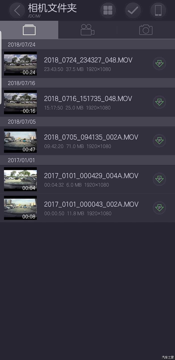

B,C,D款APP视频文件界面。
B,C,D款APP无法通过WiFi在线播放视频文件,视频文件必须下载到手机上才可以进行播放。这样一来会大量占用你的手机存储空间。B,C,D款APP视频文件界面也给人比较凌乱的感觉。

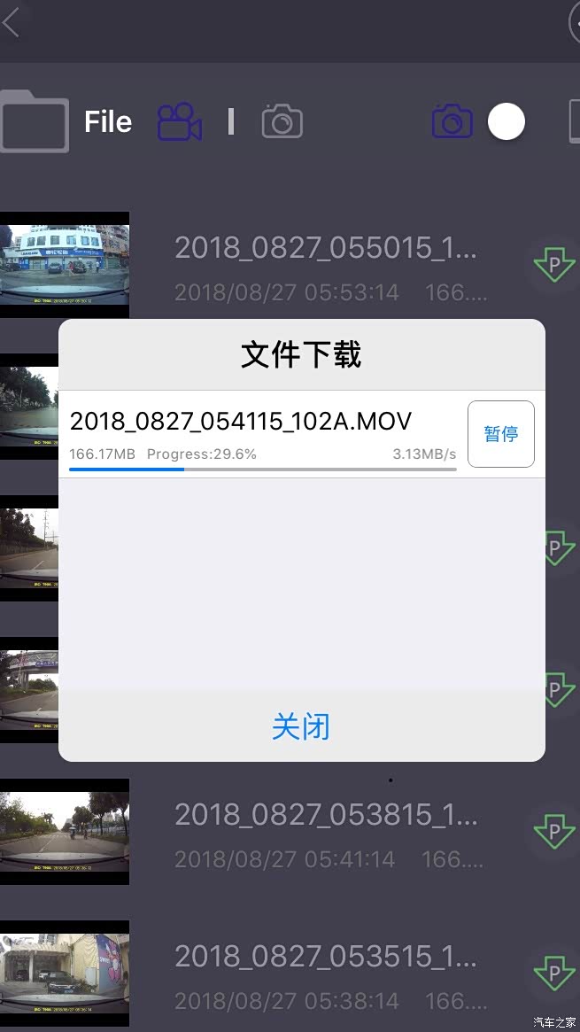

A1,A2款APP视频下载界面,显示3.13MB/S的动态速度。
B,C,D款APP视频下载界面,没有速度值显示,只有完成百分比显示。

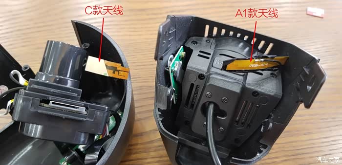

在好奇心的驱使下,我们把C款机器进行了拆解。检查其WiFi天线,发现跟A1相比,其天线短很多并且是没有固定措施的。A1款天线则用黏胶固定于外壳内壁。不知道WiFi速度是否与此有关?
C款天线与A1天线对比。
