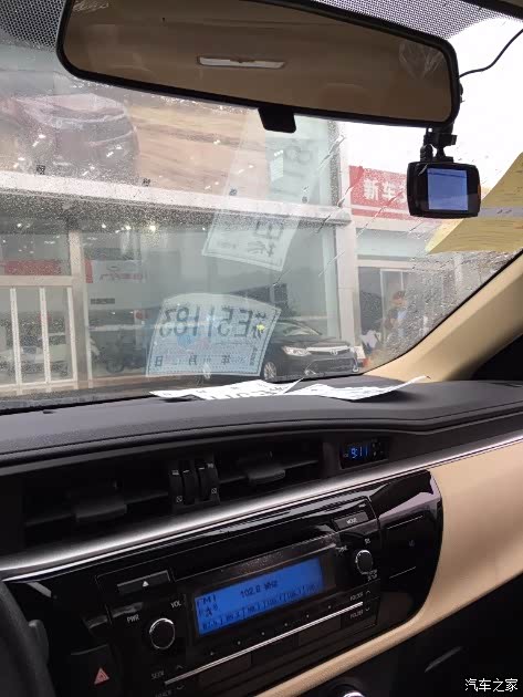

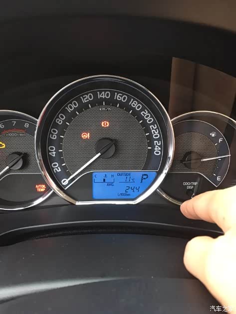

1、提车:上牌,其他手续,SSSS店代办,行情价1500,公里数7,油耗24.4。

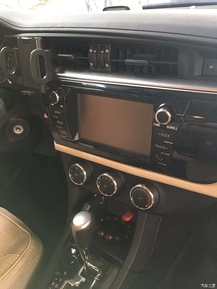

送的未知品牌记录仪及中控原模样

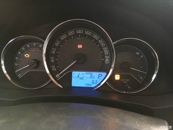

提车油耗

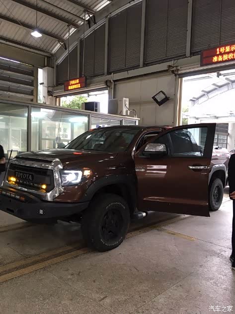

上牌时看到的非中规车,警员不知道怎么弄,请领导过来指导需改装部分,否则无法上牌

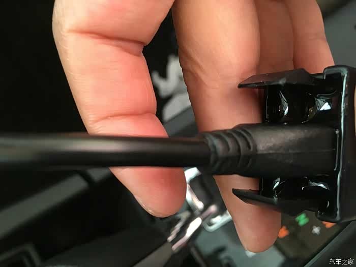

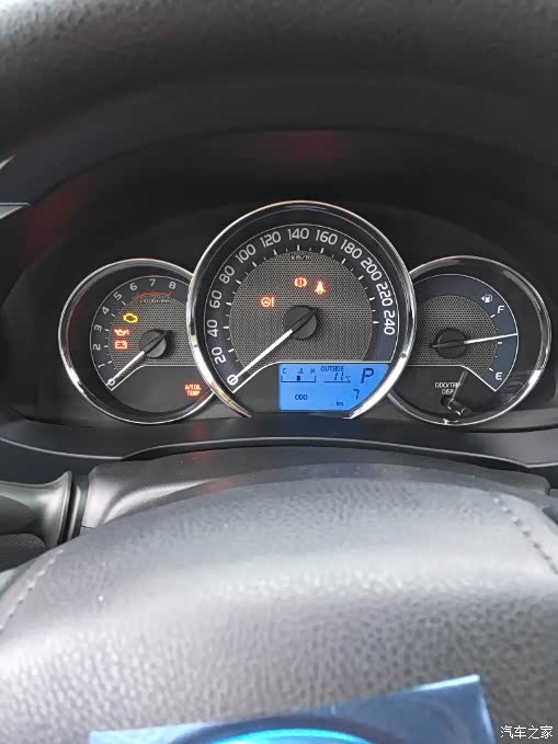

2、加装1:中控大屏,RAV4开模,基本满足需求,需要注意插油耗线一定要断电,否则跳故障码,需要去SSSS店消。
RAV4开模,油耗,倒车影像
插油耗线时没有断电出现的故障码

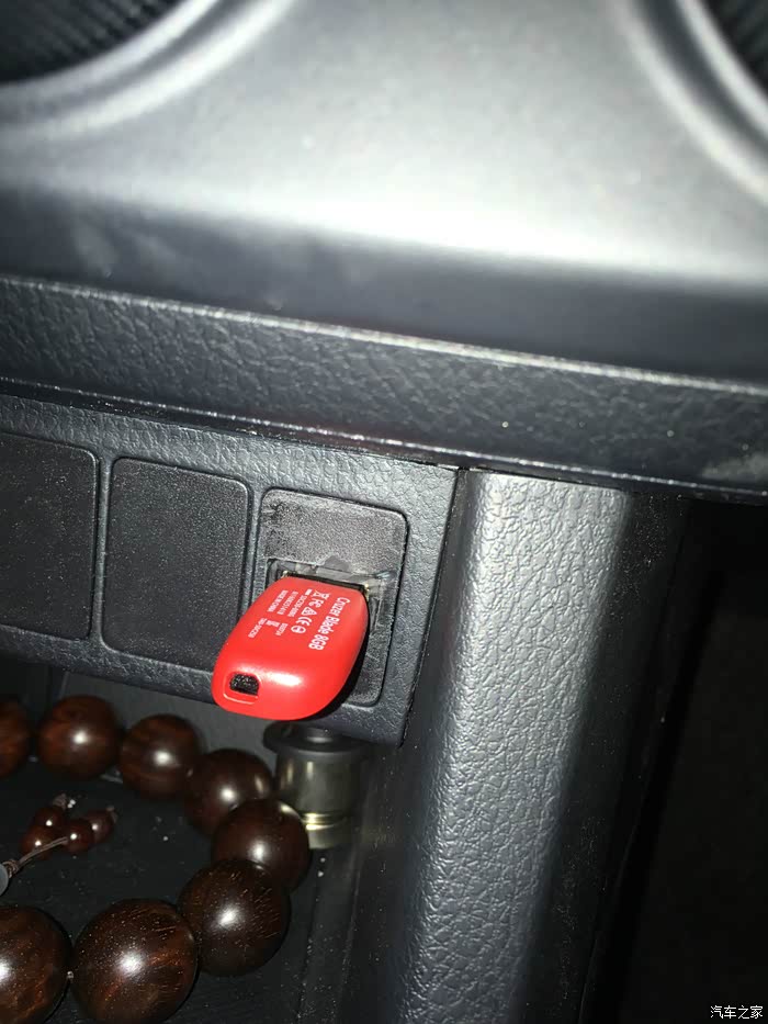

AB胶固定在备用盖板
自己扣洞,把USB线接口穿出来。

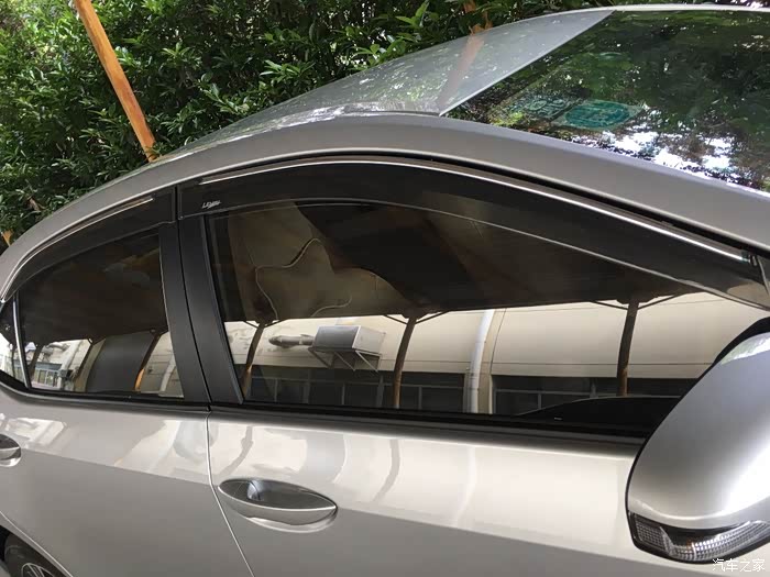

加装2:雨眉,自己动手装,现在看来基本没有必要。
雨眉,用处不大

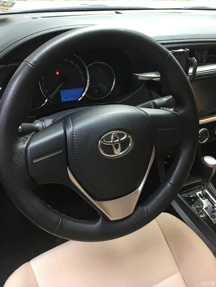

加装3:手缝方向盘真皮,自己动手,比较满意。
2个小时的成果,比较服帖

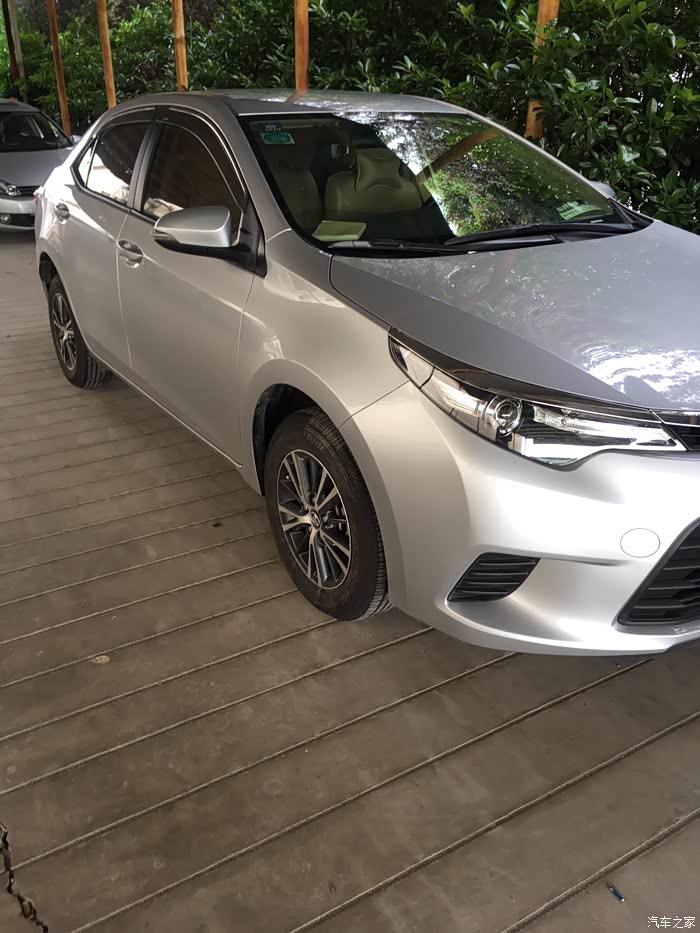

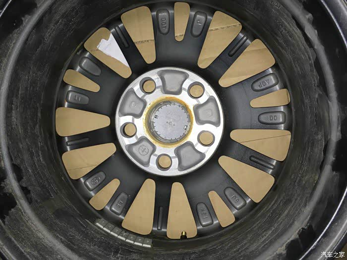

加装4:铝合金轮毂,胎压监测,论坛里收的1.8原厂戴卡轮毂,狗东的T6太阳能内置监测,轮胎店安装+动平衡150元。
关于换轮毂是否涉及年审问题,经过咨询和查找大量信息,结论是:轮胎尺寸数据不变,不影响年审。
换完轮毂
1.8的轮毂和1.6的不一样,只有牛头标,没有toyota和戴卡标。(经网友指正,该轮毂为双擎精英原厂)

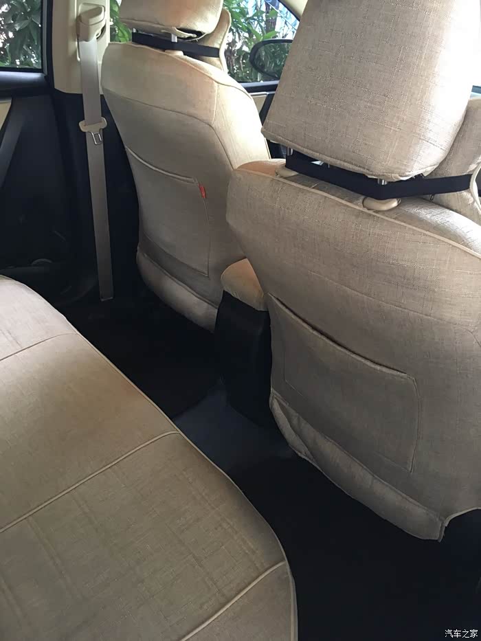

加装6:自己安装的亚麻座套,原厂针织比较舒服,不需要皮质的

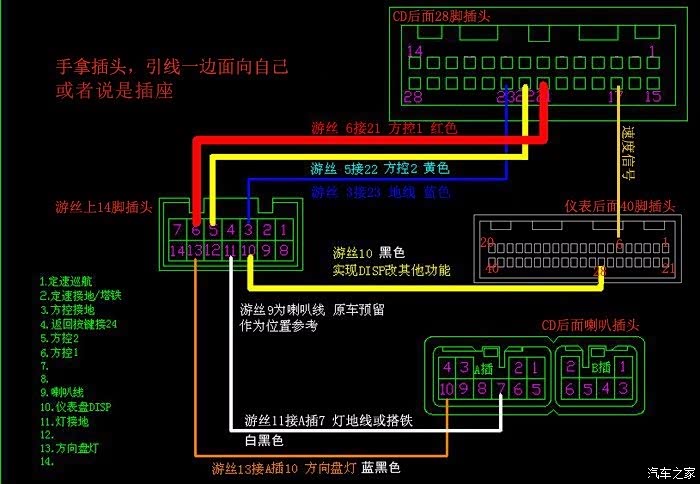

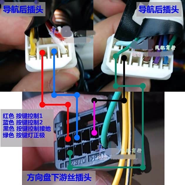

后续准备继续动手:多功能方向盘,日行灯(丐版没有雾灯),以下绿色部分为已完工,红色待办事项:
方控接线,备用
方控接线,备用
