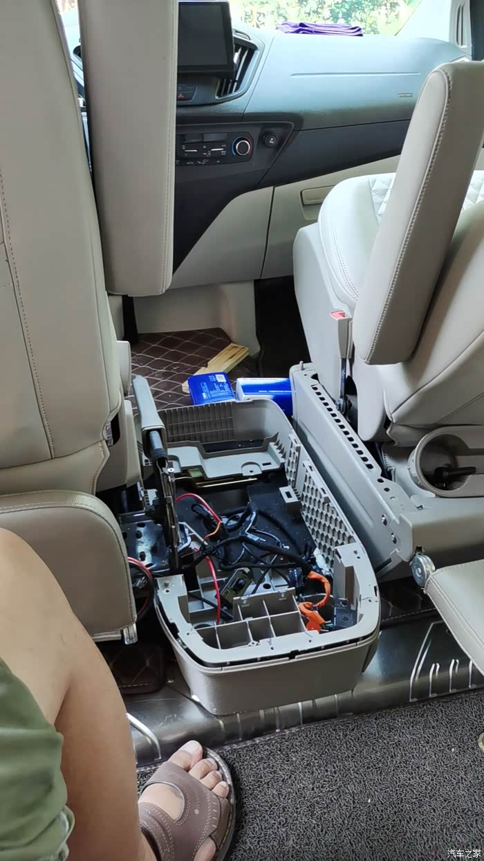

老款改新款的扶手箱

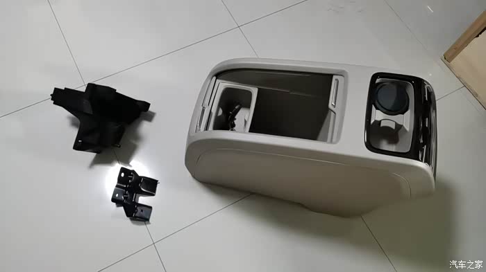

废了好大劲才买到的新款扶手箱

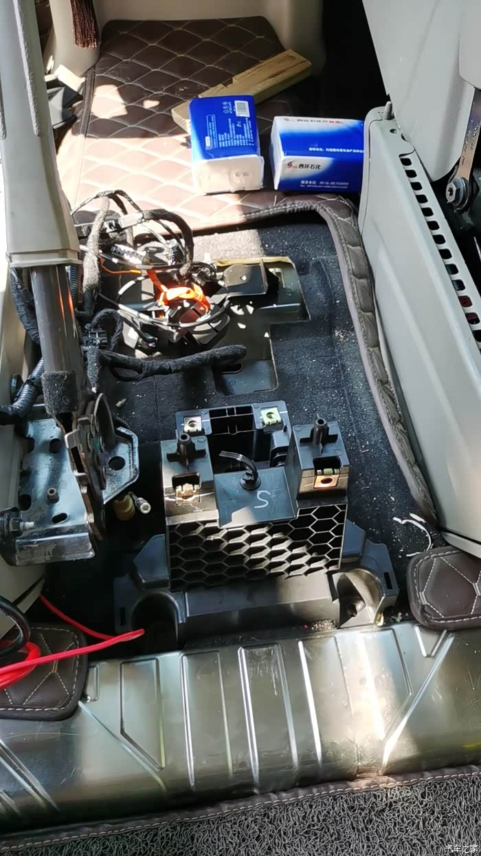

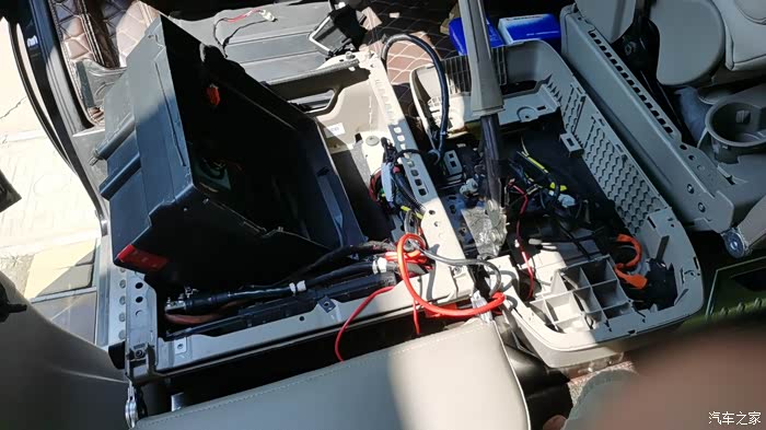

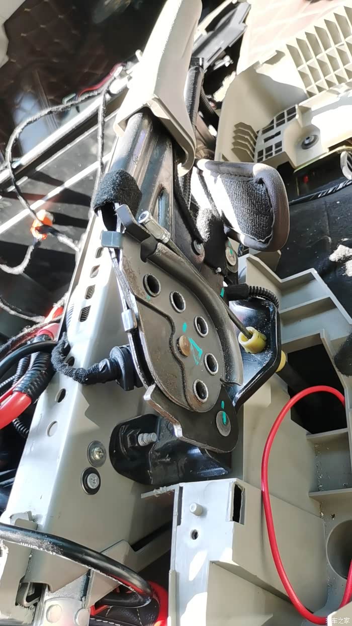

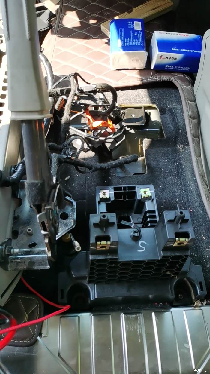

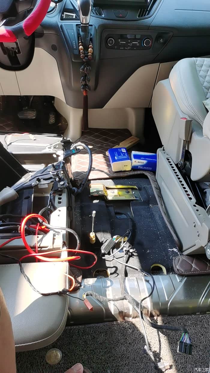

为了拆这个底座 废了老大劲了 把主驾都拆了 因为手刹座下面压着了 而拆手刹需要把主驾拆了电瓶拿掉才能看到那三个螺丝

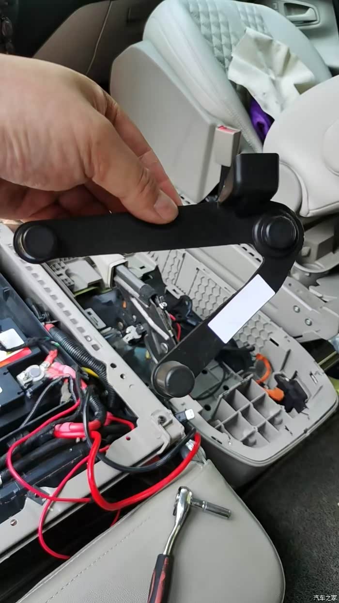

螺丝外面居然还有个盖子

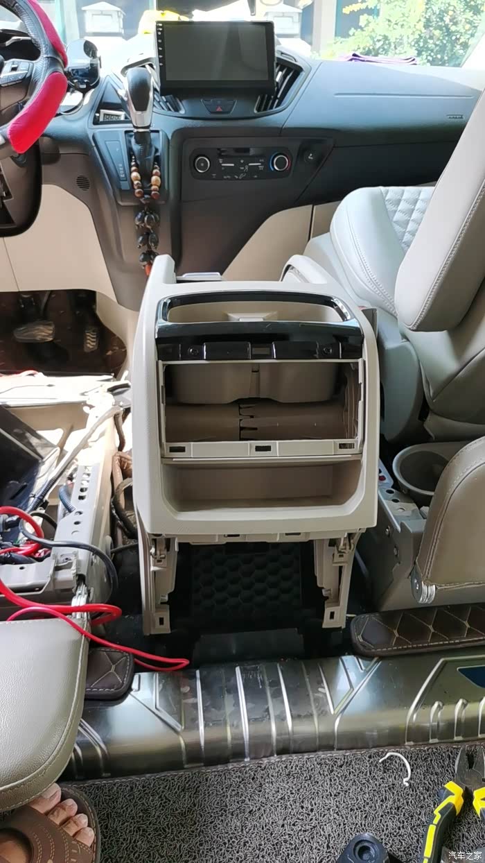

这是新款的转接座

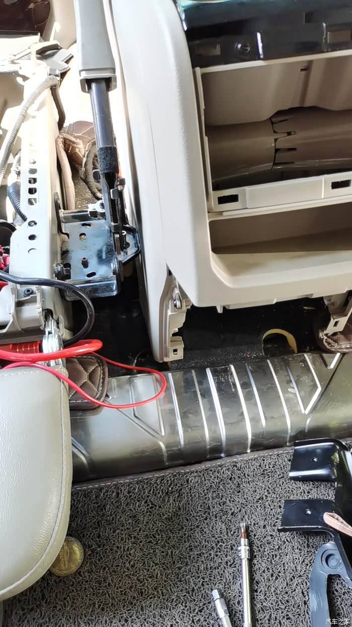

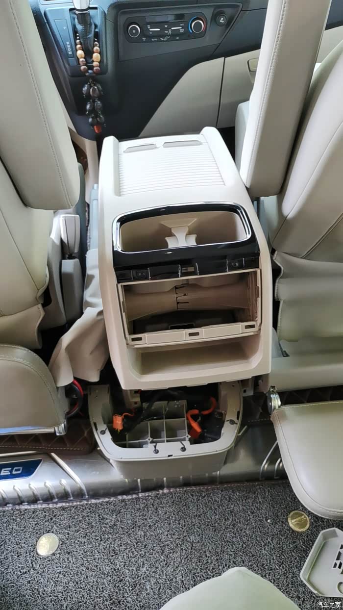

完美结合
不放手刹就是完美的
放了手刹就不行了能放下去  但是底座对不上了
首先说结果 失败了 原因很简单 手刹太碍事了除非把手刹改成电子手刹  新款的扶手箱底座和老款的接口一样完全可以无损移植 但是手刹太碍事了装不上
