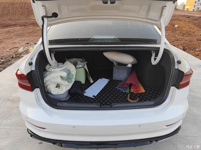

在新车的时候我就发现,我的朗逸备胎坑好像有积水,新车时没事就喜欢捣鼓车子,偶尔的一次机会我把备胎拿出来,就发现备胎坑这个凹坑全是积水,但是当时经验不足,也不知道是什么原因会有这么多水,也没怎么去重视,就没怎么当回事,就拿抹布把水吸干,然后把车子后备箱打开通风晾干。
②重视问题
又大概过了一段时间,我闲着没事说看看备胎坑的情况还存不存在,结果发现备胎坑又是一滩水在这,然后就开始重视起来这个问题了。
③找到线索

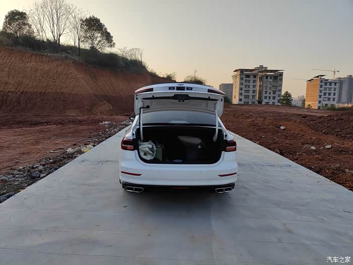

直到有一次下了好阵子雨后打开后备箱发现锁扣凹槽里全是水,然后就判断备胎坑积水会不会就是从锁扣处溢进去的,那么锁扣凹槽的积水又是怎么顺着密封条流入的,为了找出这个原因也是煞费苦心了,有一点开车途中突然下大雨,到了家门口也没法下车,雨实在太大了,这时候突然就想到,顺便趴到后备箱里面,看一下后备箱锁扣的积水是怎么来的,然后雨下了有好一阵子了,发现封条的水就是后备箱盖不严导致下雨渗水,水流很小,但是慢慢的堆土成山、积水成河而形成的,然后这就是原因所在了。
④解决问题
这个问题还是得靠自己发现,但是解决还是得去找4S店,毕竟涉及到车子质量问题,该怎么处理是他们的事情,为了这个事情我也去过好几趟4S店维修检查,第一次他们是简单的调节了后备箱垫子的高度,让后备箱盖可以盖的更严实一些,但是根本就没有用,然后我又换一家店给我更换了后备箱密封条,目前是没有发现渗水积水情况。

在我第③次找到线索后,我就联系另一家4S店反馈情况,本着就近方便的原则,反正车子还在质保期,随便哪家4S店都要受理,然后又把车子开过去了检修,维修师傅根据我反馈的密封条不严针对试水,但是冲了有半个小时,然而密封条没有一点水渗入,我都怀疑我自己了,幸好我是拍有视频为证的,师傅也是勉为其难的给我调节了后备箱盖的垫子,维修师傅说这样后备箱可以盖的更严实些,然后这次检修就到此结束了。
④更换后备箱密封条
上一次调节了后备箱盖后好像没有什么效果,然后就换一家4S店去检修,步骤基本都是一样的,好像处理问题都是有标准的,但是这次给出的处理结果就是更换密封条,由于密封体没有现货,这家店说需要订货,大概是10个工作日左右,到时候到了电话通知我来更换,那么也没有什么能够现场解决的办法了,我也只能等待订货到货再来更换;大概是一周之后我就来咨询到货没有,因为有时候我周末也没有时间,但是这个备胎坑积水问题还是想尽早解决,得到回复说可以开车来更换了,然后就到店里更换了一条全新的后备箱密封条,发现新的密封性弹性和厚度都要比原来的好,新的密封条凸起的高度也要高出一大截,严重怀疑是不是原厂那批密封条质量不过关,导致我车备胎坑积水。
