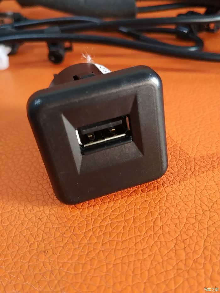

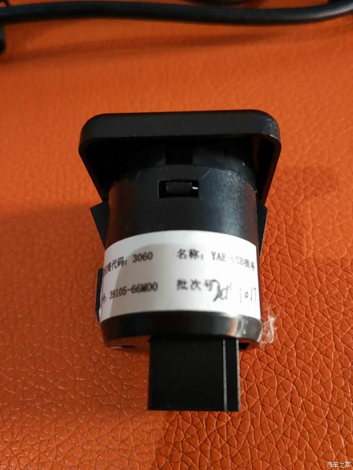

偶得锋驭进取版的原装usb接线与插座,正好装入扶手箱预留的孔。此插座用于数据,拖带1TB的硬盘。

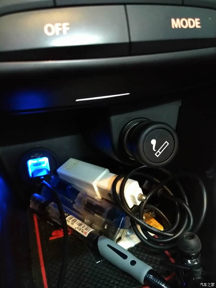

另在原点烟座傍边加装双口usb充电接口。

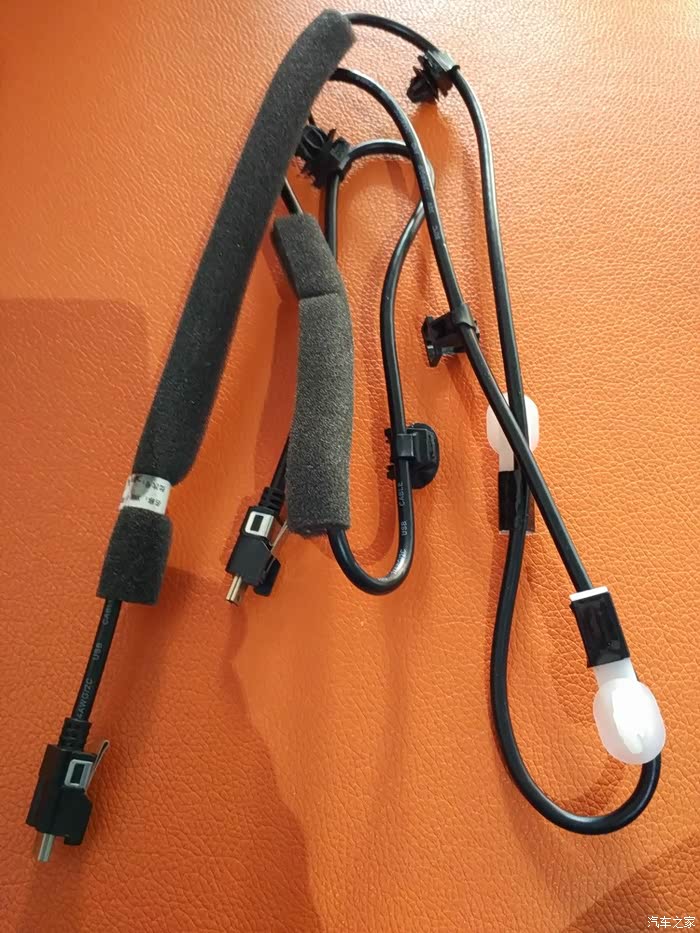

原厂的usb数据线
原厂的usb接口背面
原厂的usb接口正面

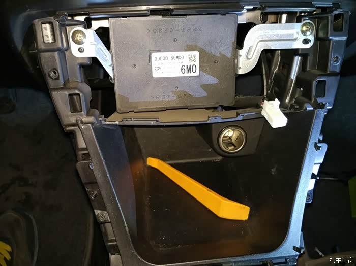

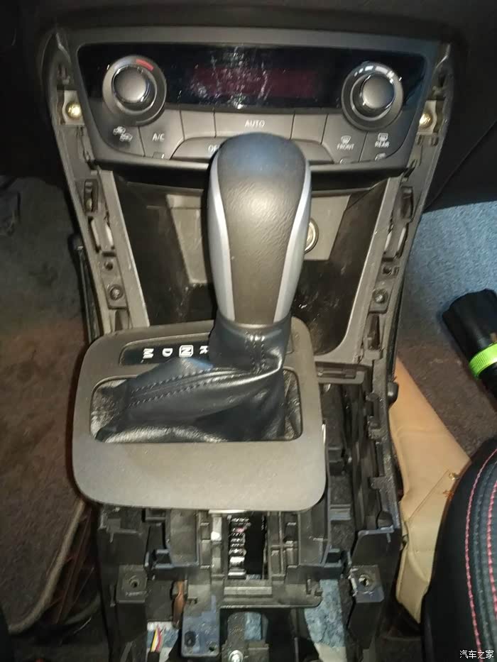

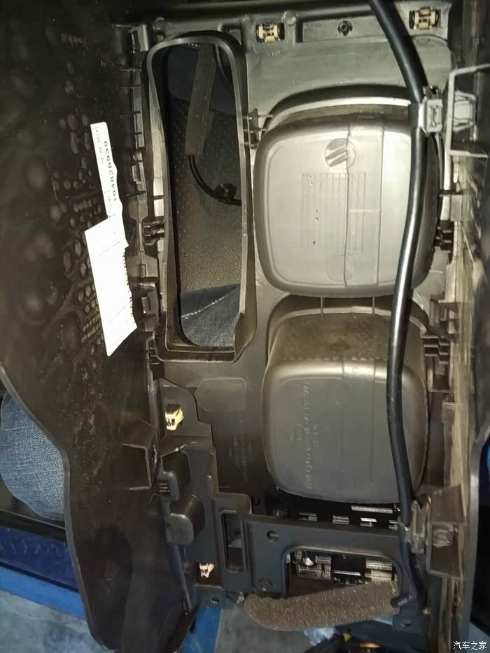

拆卸扶手箱步骤省略。这是拆掉扶手箱后的情况。
尊贵版有四驱选择开关,需要注意小心拨出连接开关的插头,否则容易拉断。

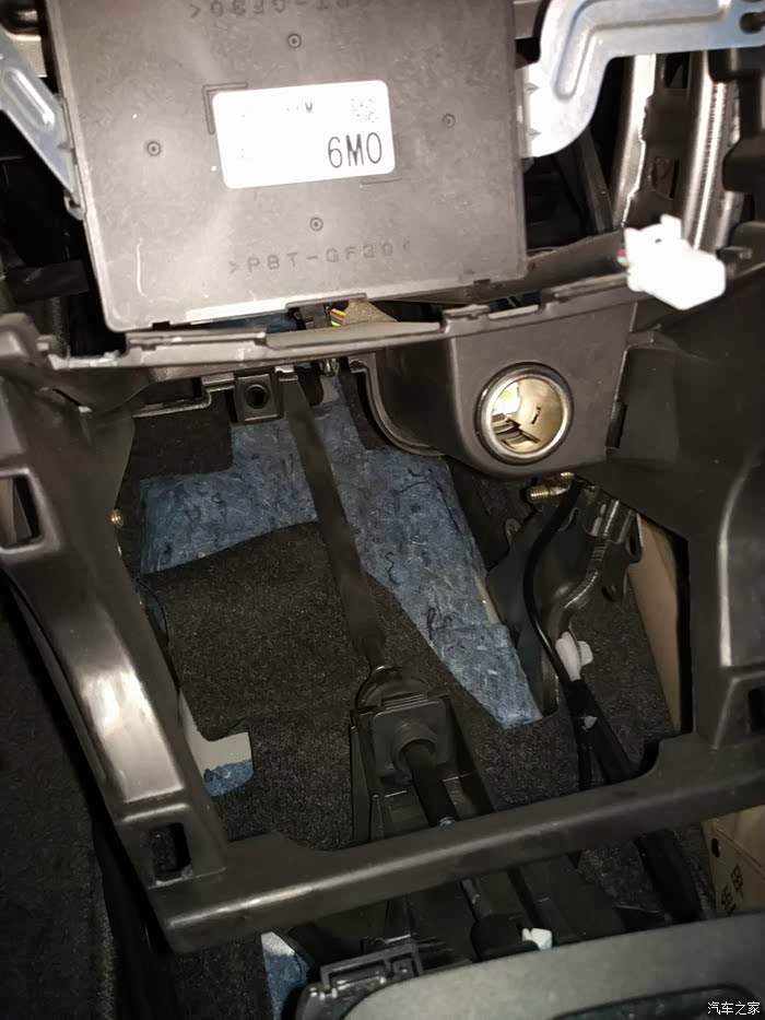

扶手箱、手刹后段的情况
拆卸时档杆需要移位迁就

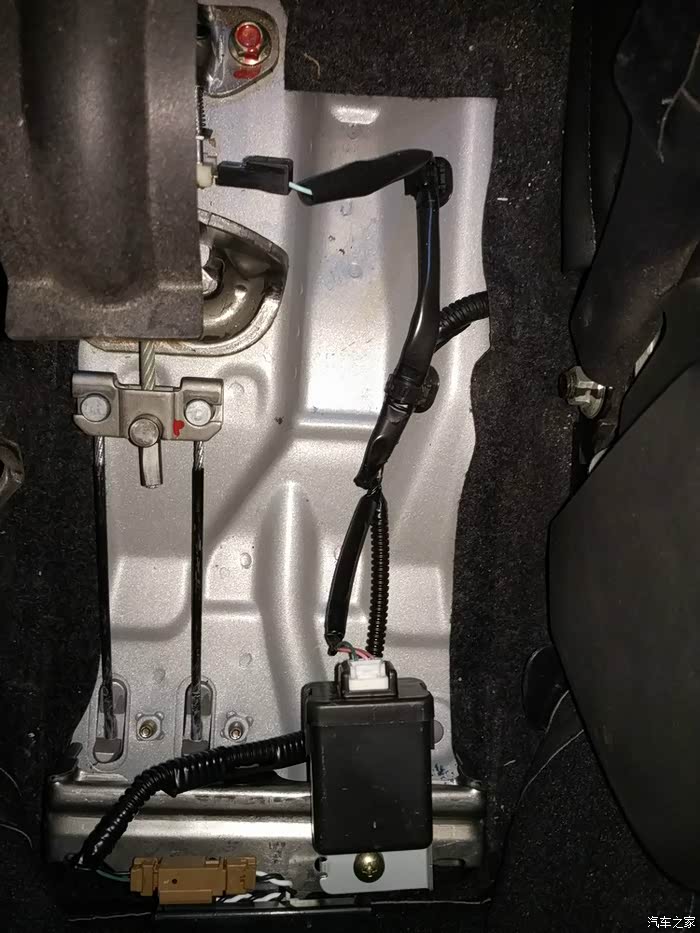

原厂的usb线束带有减震海绵,带有固定线束的卡扣,从扶手箱到中控台的导航后端,均有卡扣固定,安装非常容易。

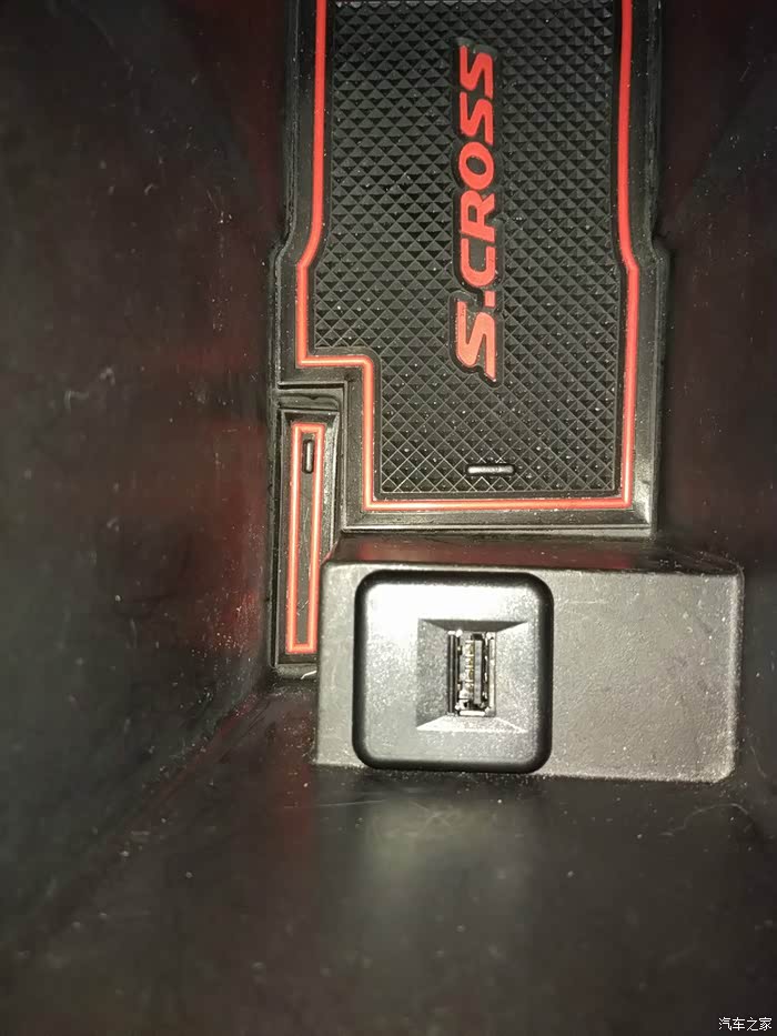

这是扶手箱安装好插座的情况

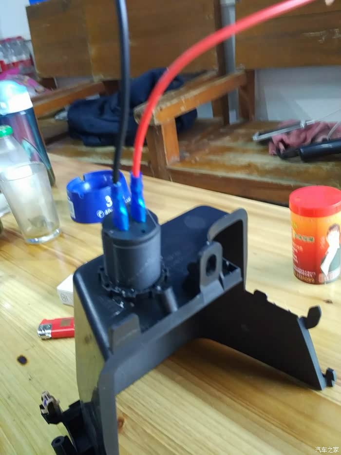

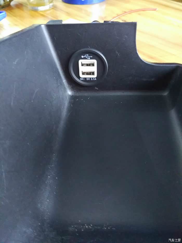

一不做二不休,拆下储物盒
拆下储物盒后打孔安装usb充电接口

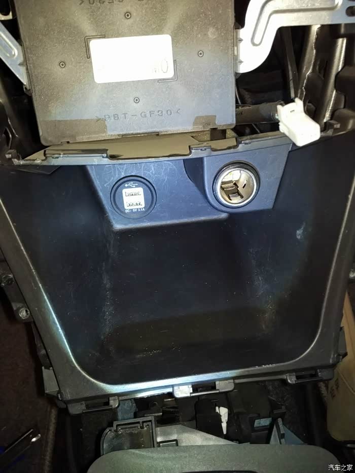

钻孔装好了
将储物盒装回原位,从原点烟器取电
通电后测试ok

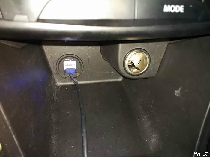

将这里还原
全部装好的效果。蓝色指示灯过亮有点刺眼
