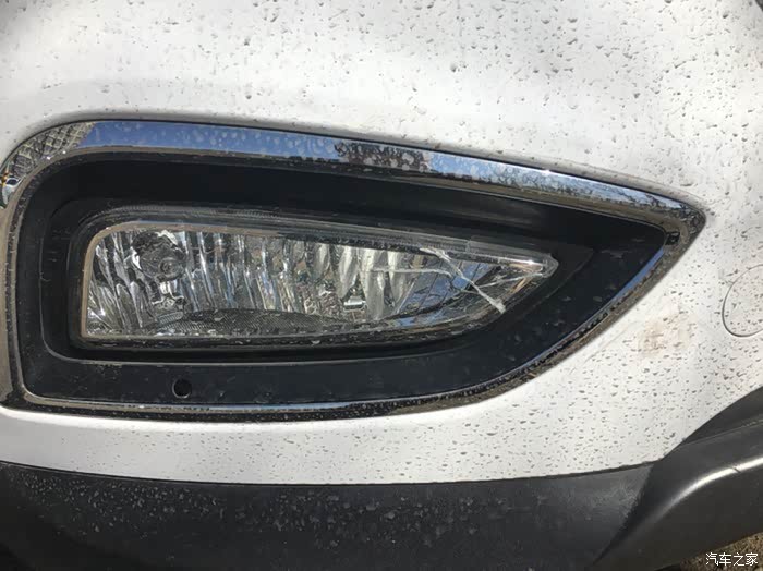

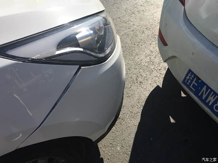

车子首撞,右前雾灯干碎了,私了对方不到300走人,某宝买了一个说是原厂雾灯总成,需要拆前杠顺便把防护网也就一起买了,反正也是拆,先验伤吧,
卡子没断万幸,伤了一点漆,先不弄等以后一起处理!

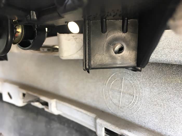

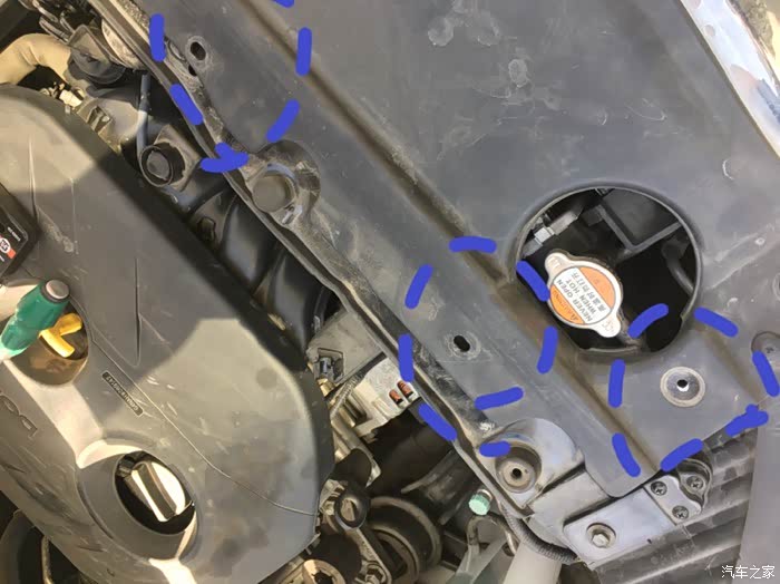

首先打开机盖,拆掉图中卡扣和螺丝
机头下方

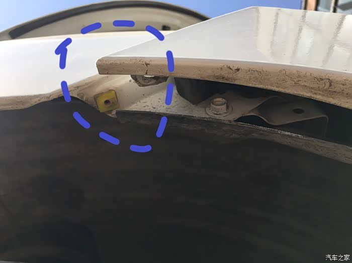

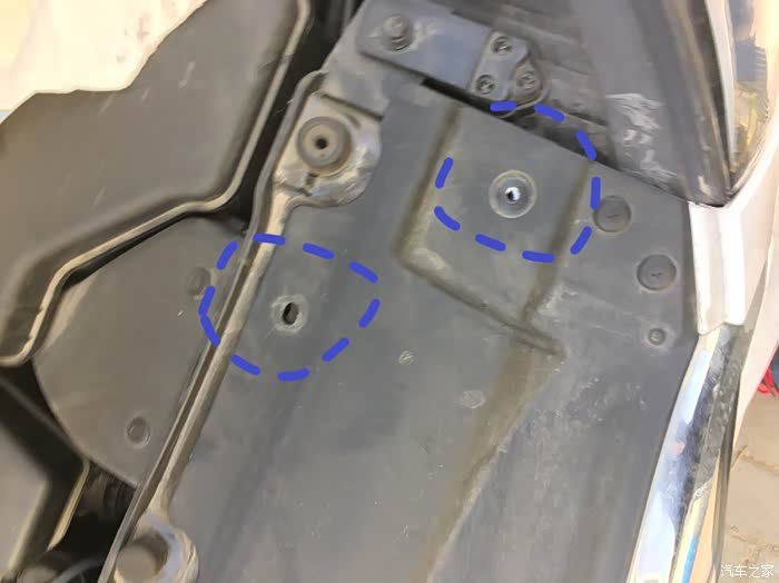

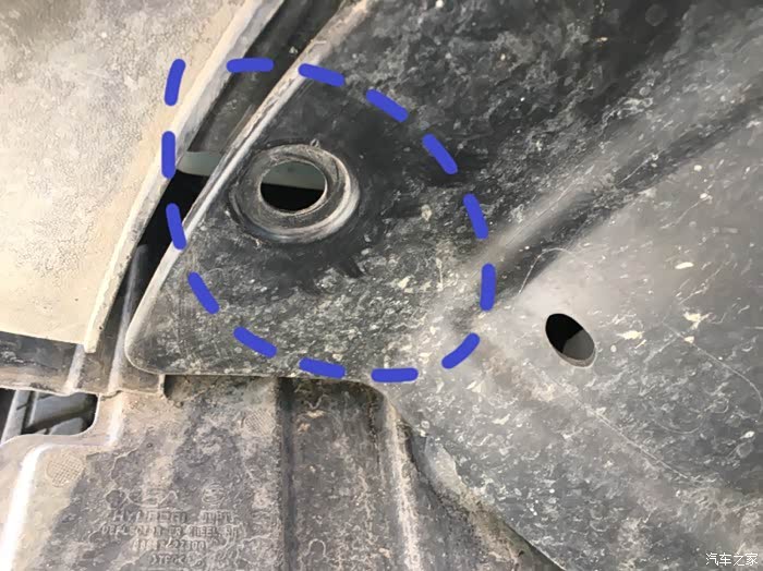

轮胎正前上方,此处轮胎正前下方还有2个卡子,没拍上照

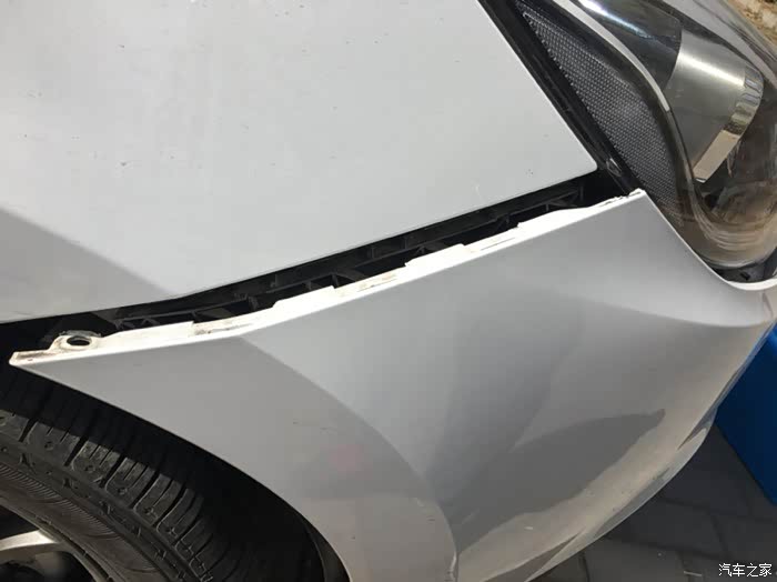

在左右2轮胎处轻轻一扣就开了,

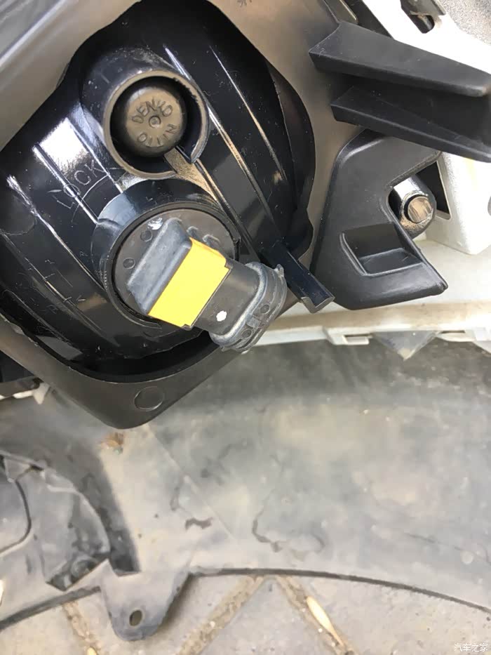

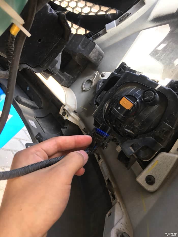

雾灯拔掉,前杠就下来了,
换雾灯,发现自己原车的灯泡装不正,螺丝空位有一点点错位,果断联系客服重新发货,

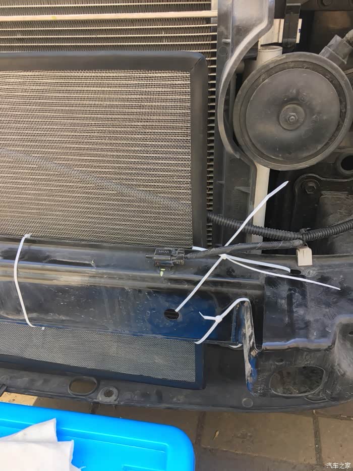

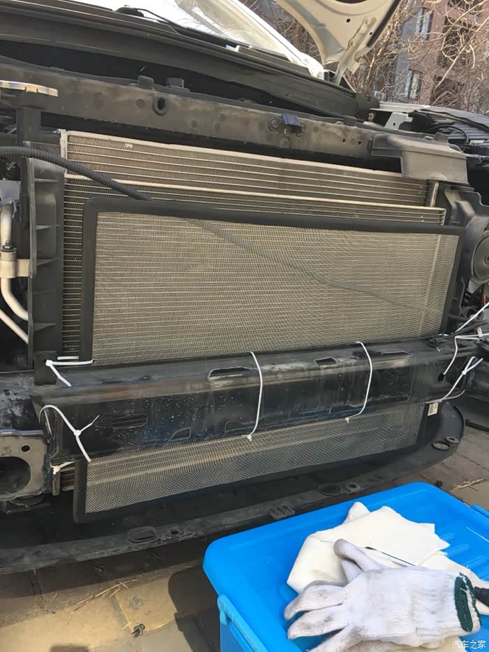

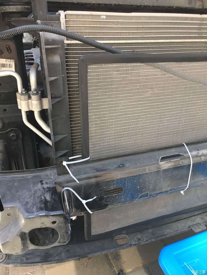

这个没弄好,只能先装防护网了,直接上图了,
左右固定怕有些不牢固,中间在紧固一下
PS,一定要自己多备扎带,
好了,就此完工,原路装回前杠,去退货了,过几天还要在拆一遍!
