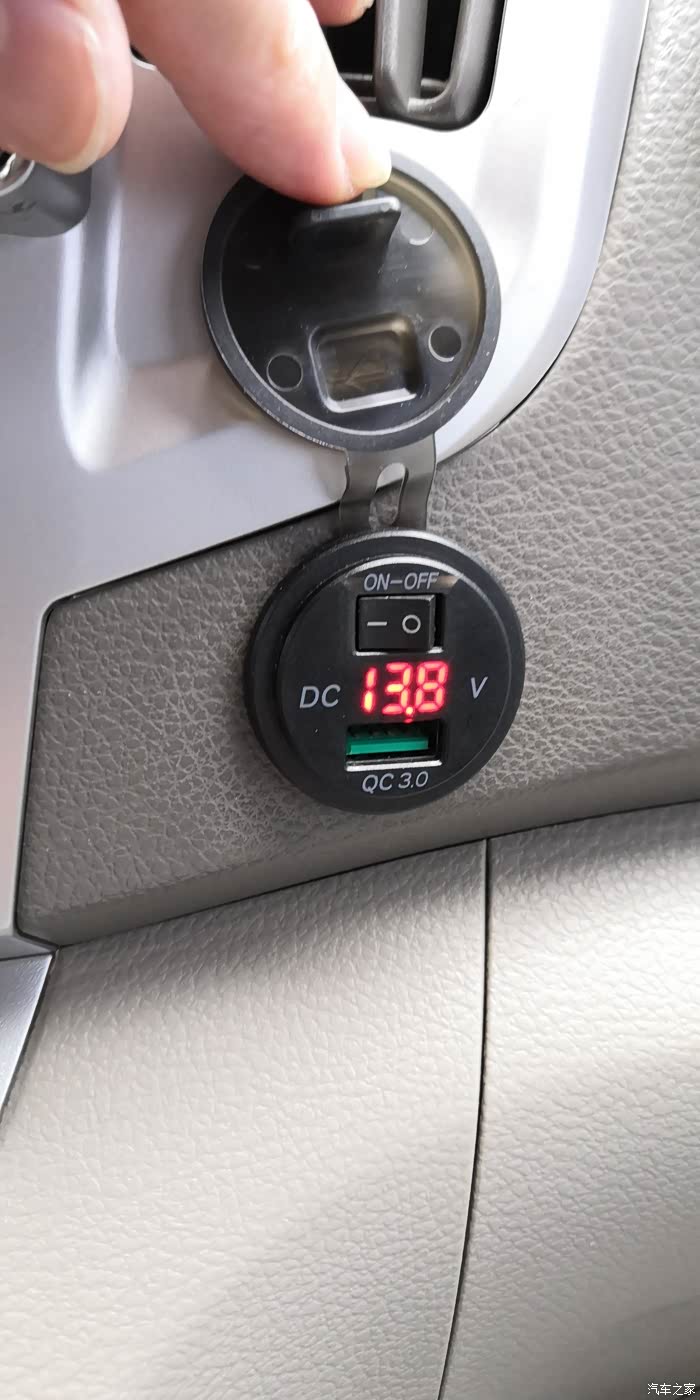

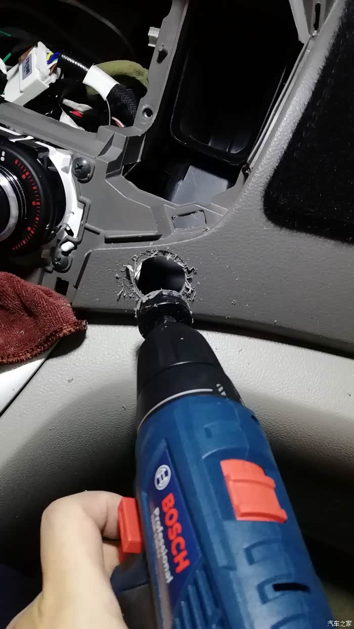

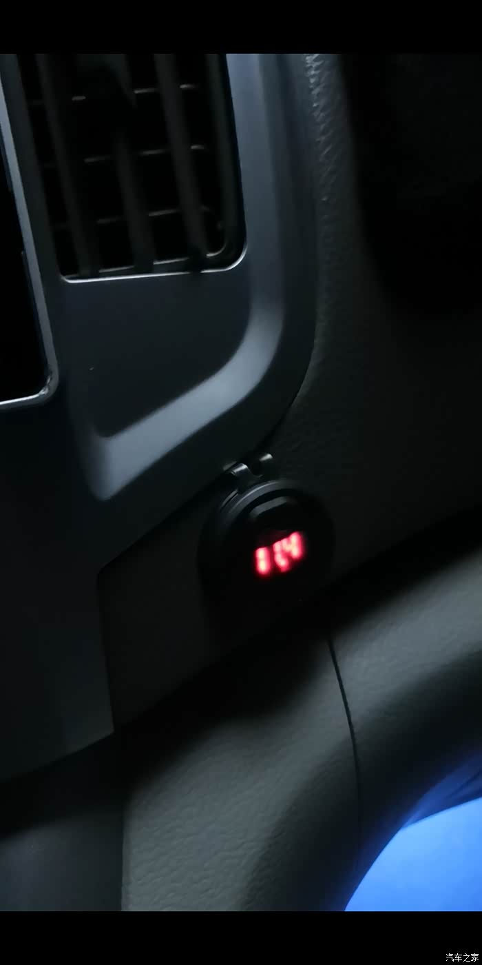

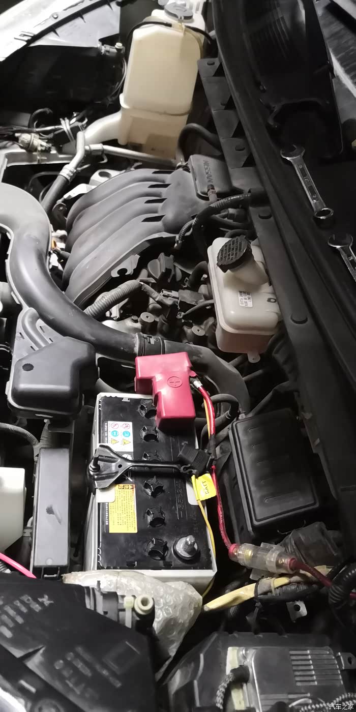

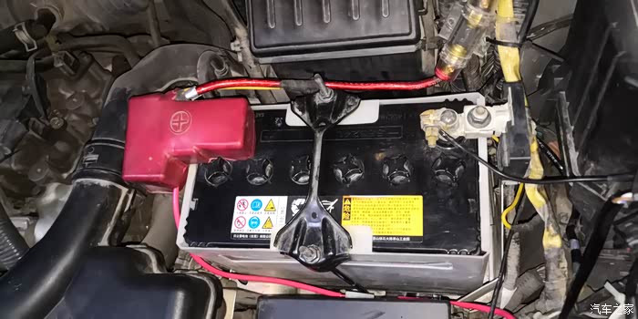

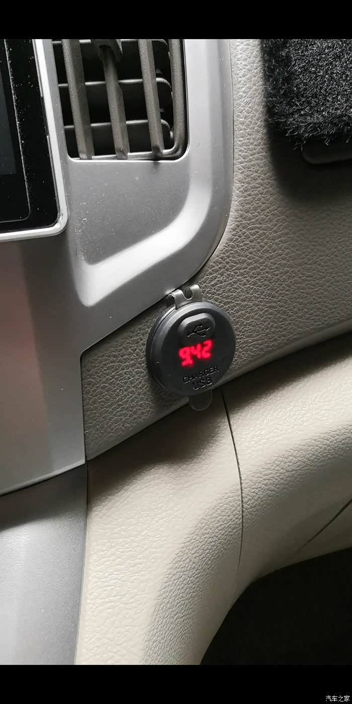

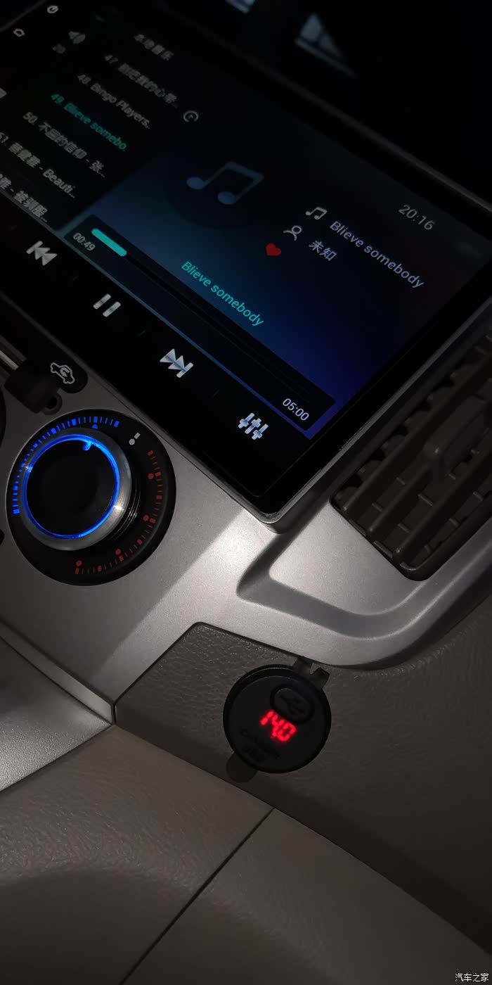

所以,自己专门在中控台装上高端QC3.0充电器,超快速充电设计,自带开关和实时电压监控,非常方便。我还特别接线到车头蓄电池处,保证停车到服务区无钥匙状态(此时原车点烟器无输出),还能持续给手机充电,让手机迅速回血,再也不用担心手机没电问题,也不用随身带什么充电宝,轻轻松松旅游景区。
现在每天第一次启动汽车,电压会瞬间降到9.4V左右,说明蓄电池已经老化在亏电状态,如果启动时,电压降到9V以下就危险!!很可能启动不了车车。

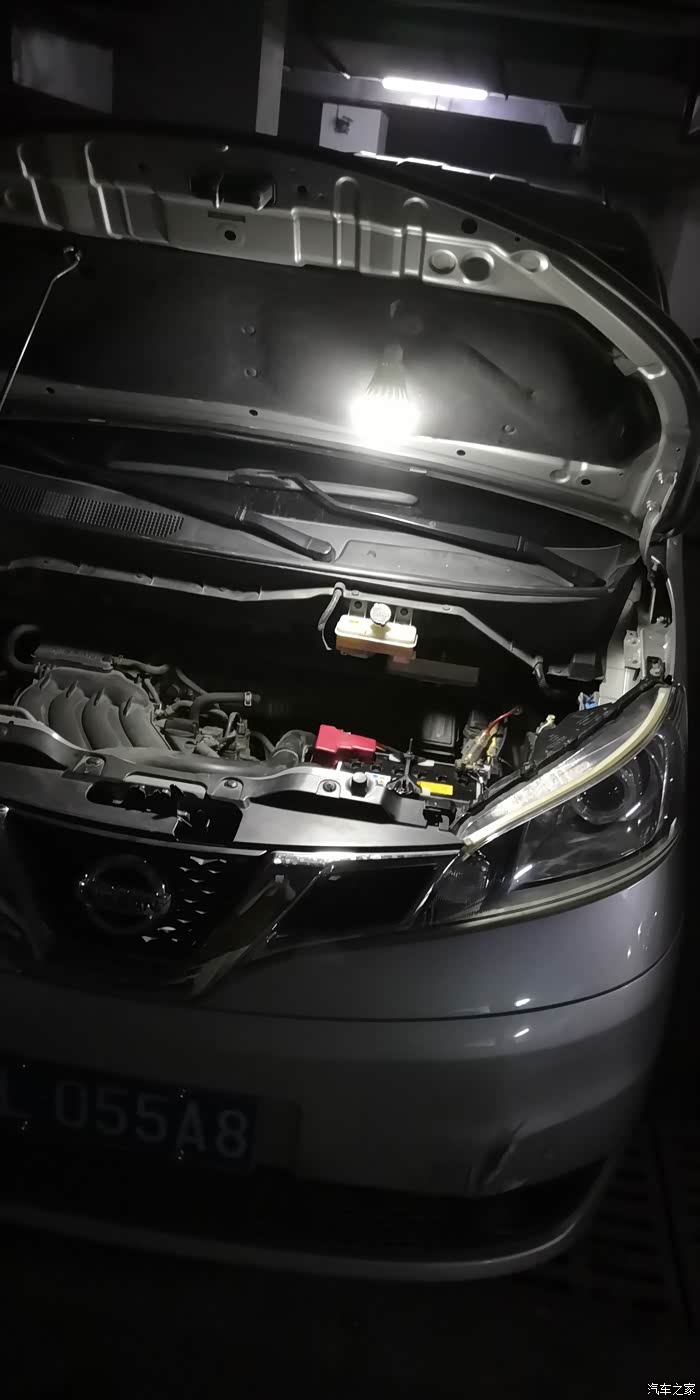

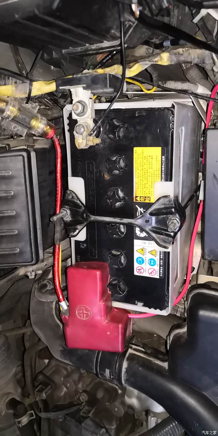

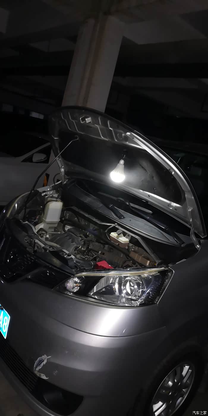

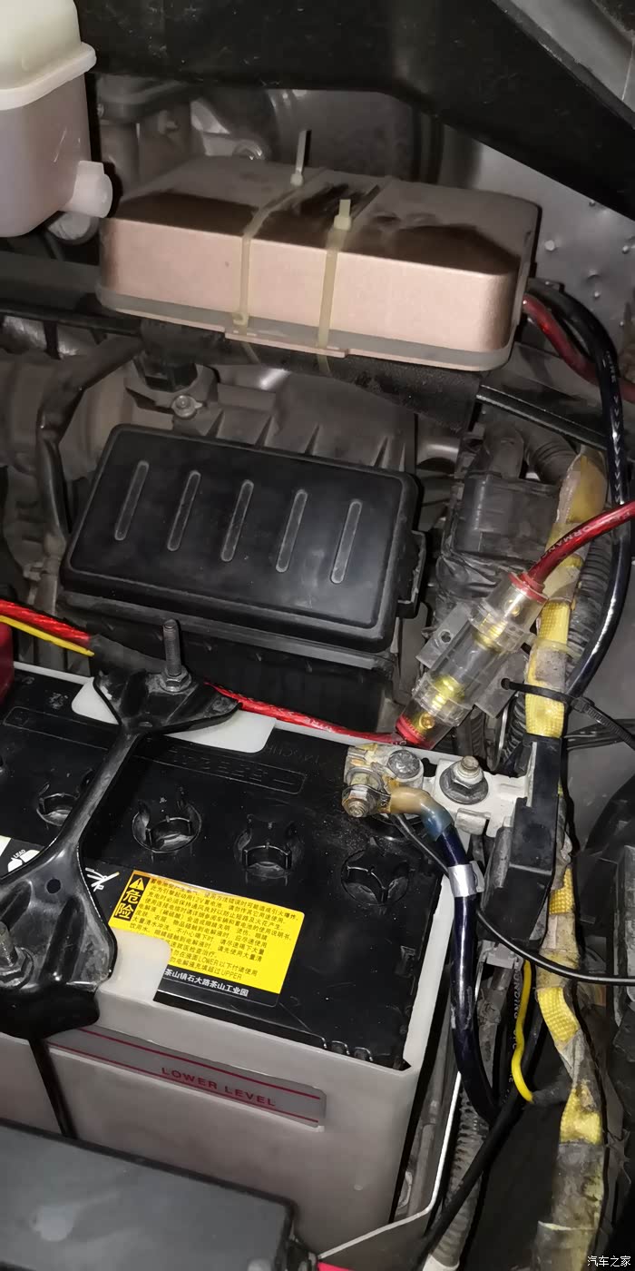

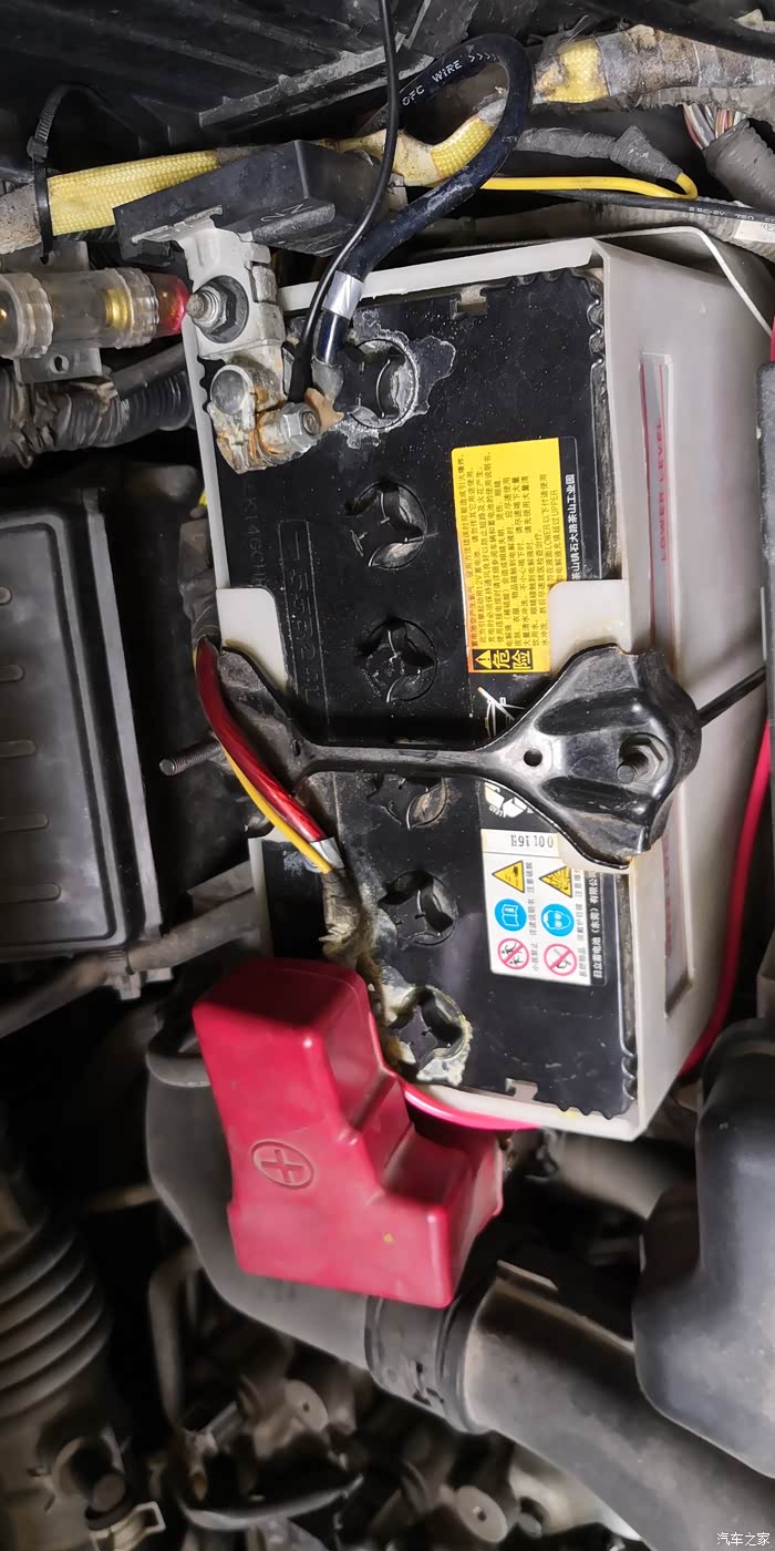

我带上小扳手,来到地下车库,把引擎盖打开,看到一个大大的蓄电池,据说这个就是汽车里面最大的电子元器件,也是整台车的动力和电力第一来源。
拆!拆!拆!……动手啦!
电瓶硫化比较严重,在极板上部都能看到白色的***铅晶体。
拆!拆!拆!……动手啦!
暂停一下,问大家一个问题,先拆正极还是负极?

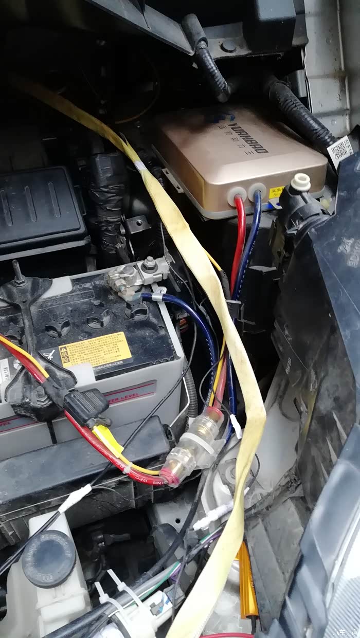

我先拆蓄电池负极,因为汽车搭铁件都是接电池负极,然后拆正极套个胶袋,防止短路。之前还加装动力源,这个小家伙相当于一个快速的蓄电池,正极供电线绝对不能搭铁短路,不然有发生火灾的危险!切记!

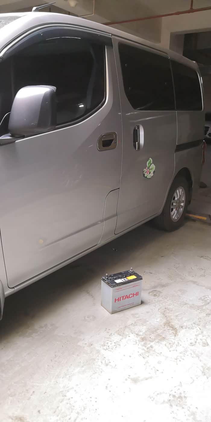

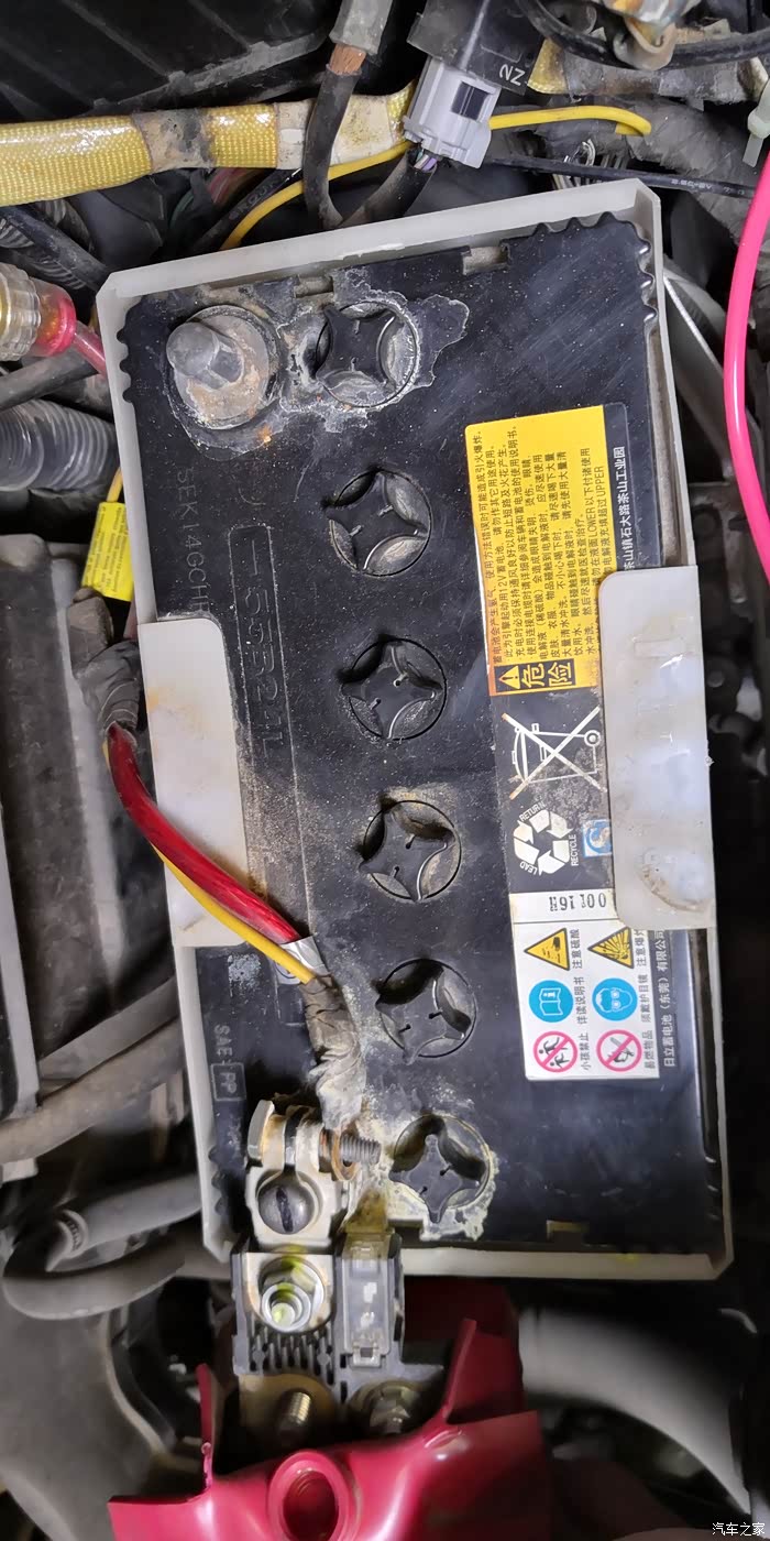

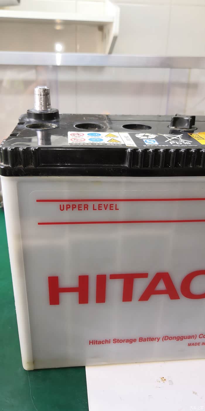

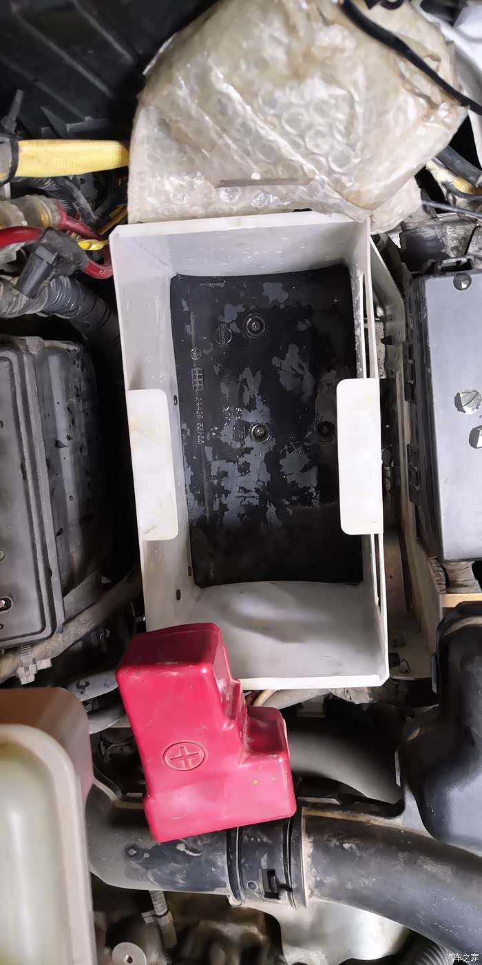

解开蓄电池固定螺母装置,把白色套套拿出来,终于看到电池真身,原来是东莞产的日立45Ah蓄电池,没找到提手,只能双手托底慢慢搬运出来,好沉重的一块水电池。

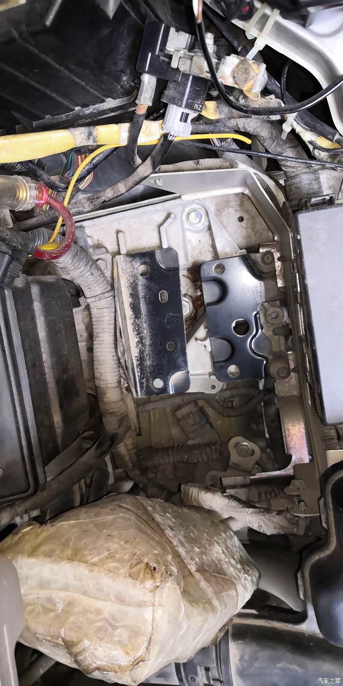

清理电池周围的灰尘和树叶,恢复这里原来面貌。
这个位置还有不少空间,所以有些车友,会换一块容量更大的蓄电池上去,我已经装上动力源(提升汽车动力,改善音响音质,保护蓄电池),所以就不考虑这个升级方案了。

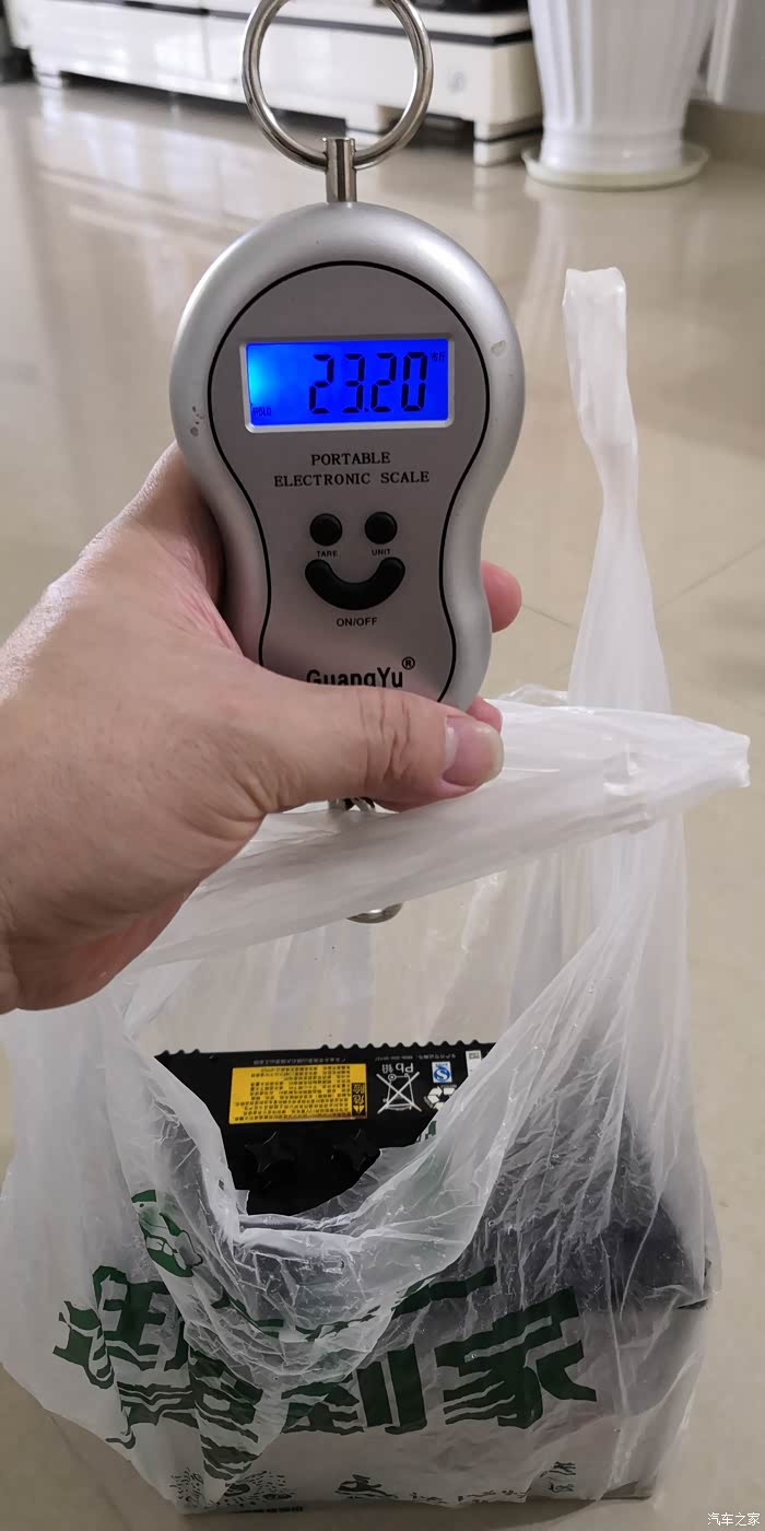

现在电池重23.2斤,严重缺液状态。

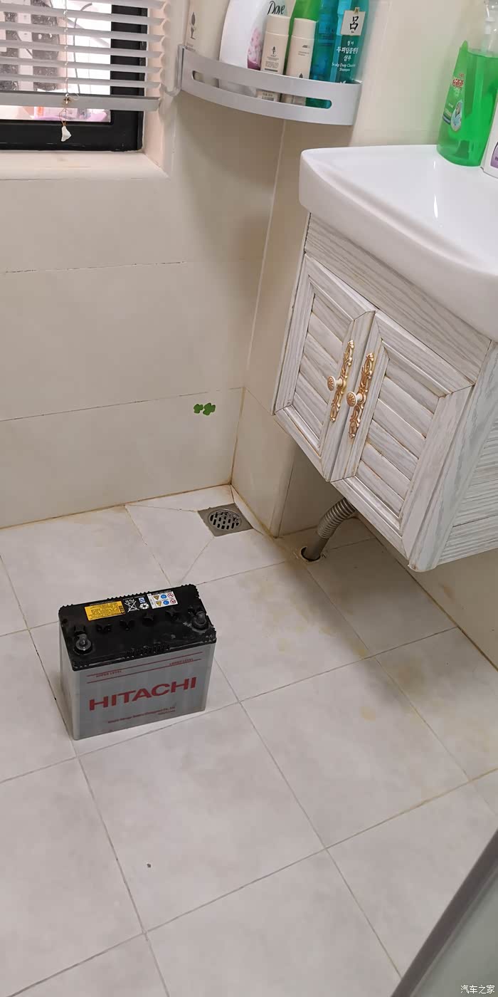

把电池搬回家,因为上面的化学物质有腐蚀性,先去浴室洗个澡。

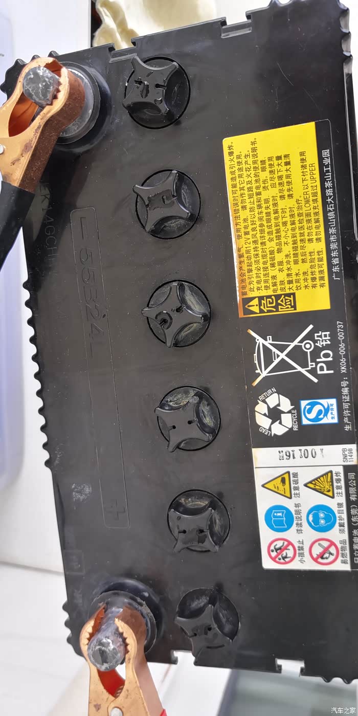

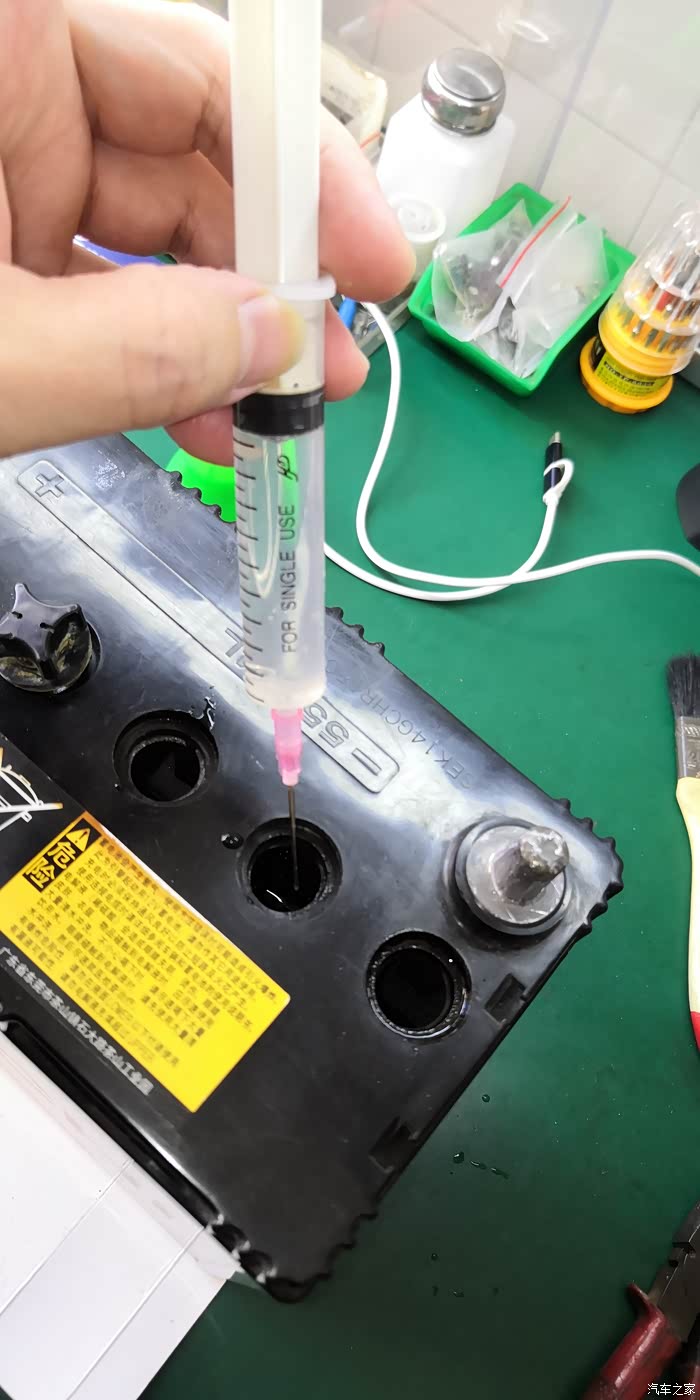

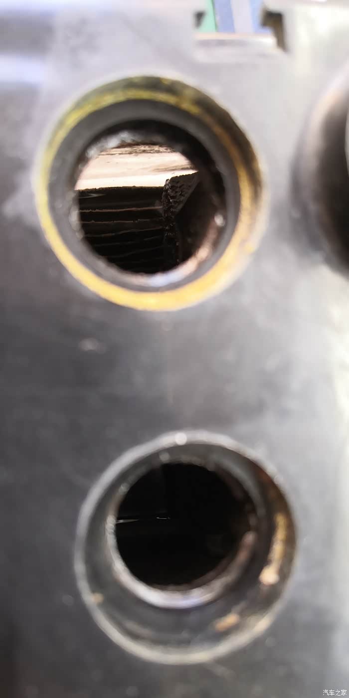

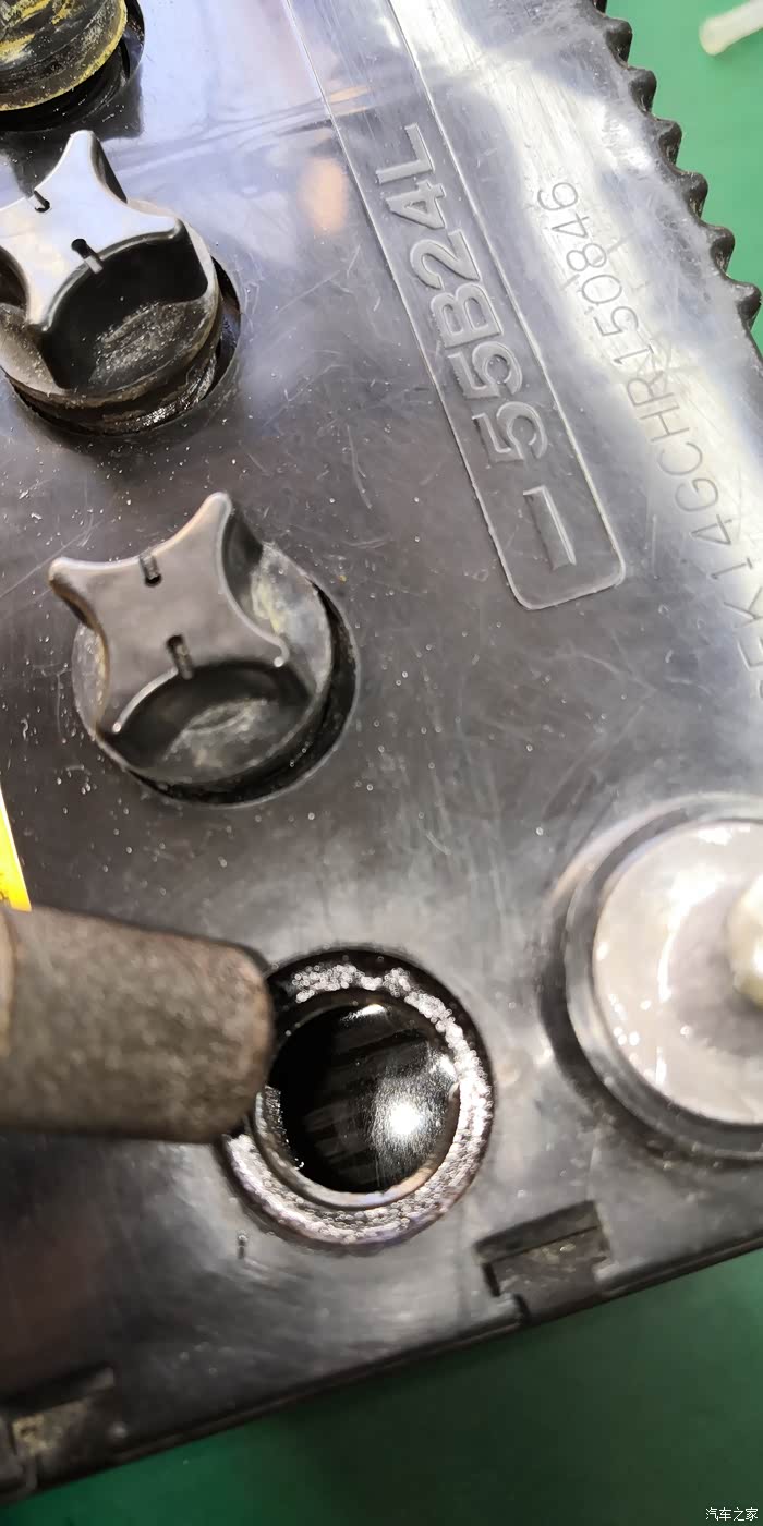

用钳子拧开上面黑色旋钮(里面有2个小排气孔),看看里面什么情况?
把蓄电池摇晃几下,看看电解液会不会很浑浊,如果电解液变成赭色而且很浑浊,硫化严重的电池基本存不住电,建议不要修,极板已经烂的差不多,修了也不存电,一般情况下就需要报废处理。
前一天,走路去便利店买了一瓶600毫升的蒸馏水备用。
感觉这个日立电池里面还比较干净,可以做修复处理。
第一步,核心操作~~注水。加到电池水位上限位置就可以了。同时把2个接线柱和螺母进行清洁处理,用砂纸或者锉刀打摩出金属光泽,减少接触电阻,有条件者再涂上凡士林或者黄油。
注意:一定要蒸馏水或者纯净水,不可加自来水、矿泉水和电瓶补充液,某宝有电池修复液,考虑不同牌子的电池用的电解液配方可能不一样,我没用过不推荐。注水宁可少量多次,切不可多加,加少了可以再加,加多了就没办法了,加多会稀释电解液,会加速电池的老化。对于放了很久的电池或者自放电严重以及硫化严重的电池,不能采用补水或充电的方法。

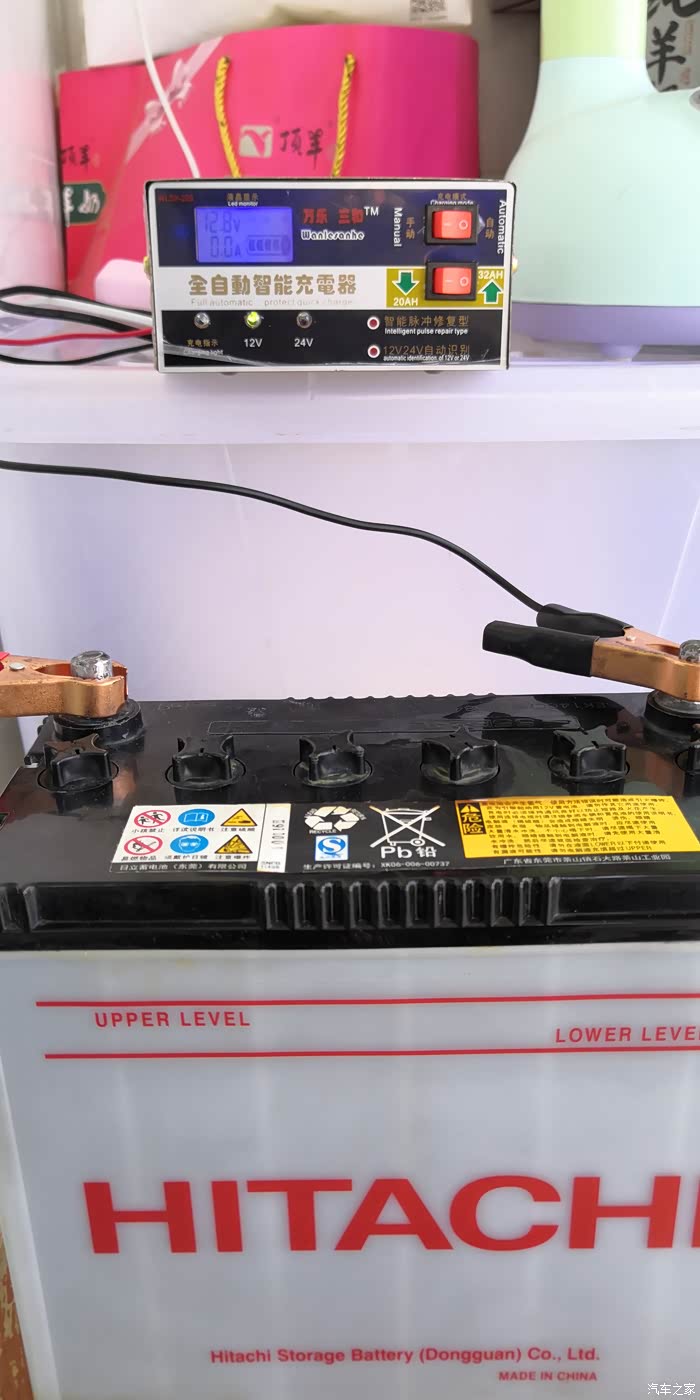

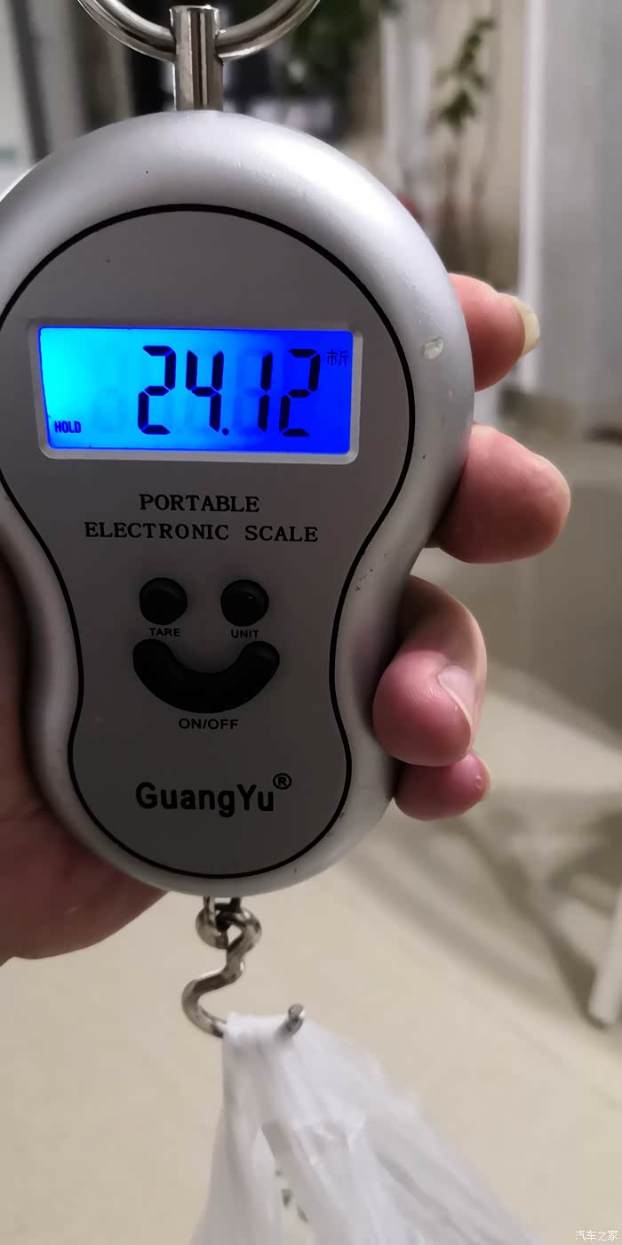

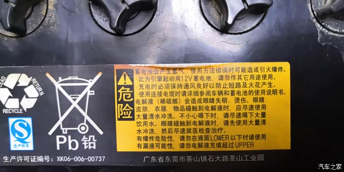

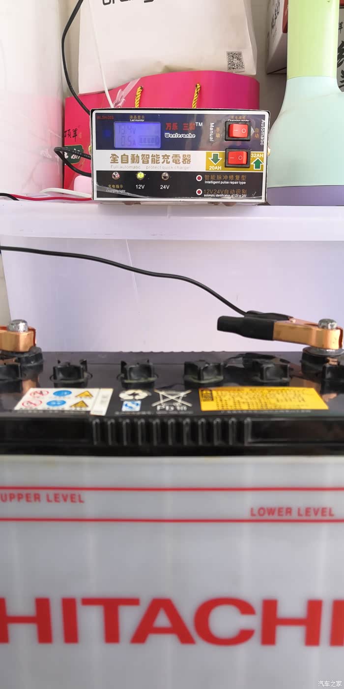

第二步,核心操作~~充电。需要一台大电流蓄电池充电器,在通风的环境下,用自动充电模式充电约3-6小时即可。正常的充电状况,电池内部有化学反应,会不断有小气泡冒出,否则很可能就是充电系统有问题,或者这个电池内部损坏无法修复。
注意:充电时会有氢气和氧气逸出,所以要做好防火防爆炸的工作,检验时千万不可抽烟,以免发生爆炸起火事故。
现在电池重24.1斤,比之前重0.9斤,吃饱喝足啦!

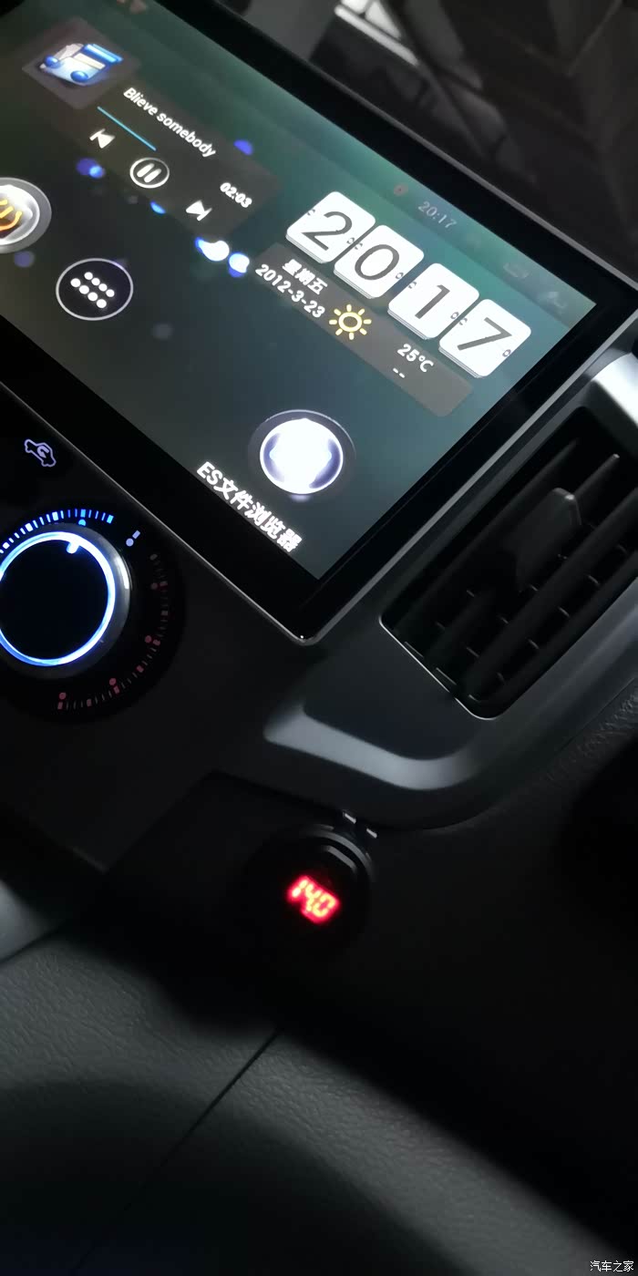

好啦!最激动人心也是最后一道检测工序来了,那就是测试启动瞬间电池的电压,抓拍照片不好拍,我直接拍成视频,再来截图。
满意的答案:11.4V。 太好了,成功了!!
(接上动力源启动瞬间电压是11.7V)
(接上动力源启动瞬间电压是11.7V)

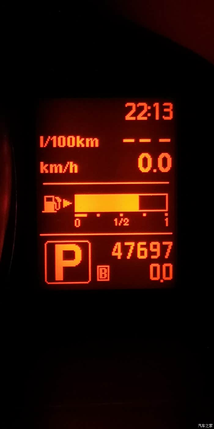

结果,第二天油耗变成这样了。
后来测试大灯效果,又待在车里听1个多小时音响,超重低音更有力度了
结果,第二天油耗变成这样了。
我把油耗数据复位后,再开车一切恢复正常。

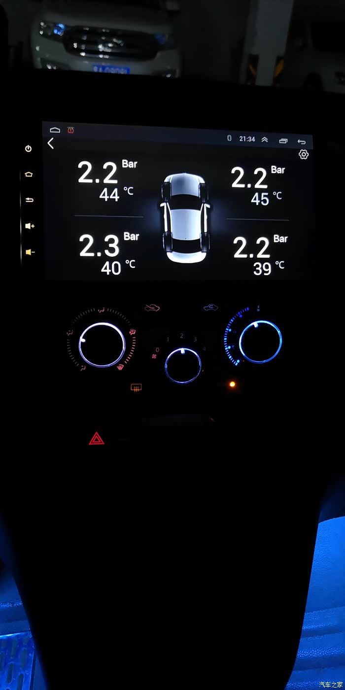

大屏版内置胎压监测,感觉挺好!
