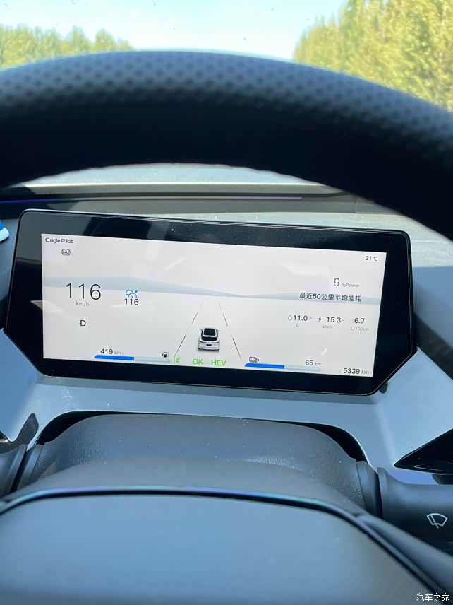

用油行驶50km实测纯电可行驶里程由18km增长到65km,增加47km

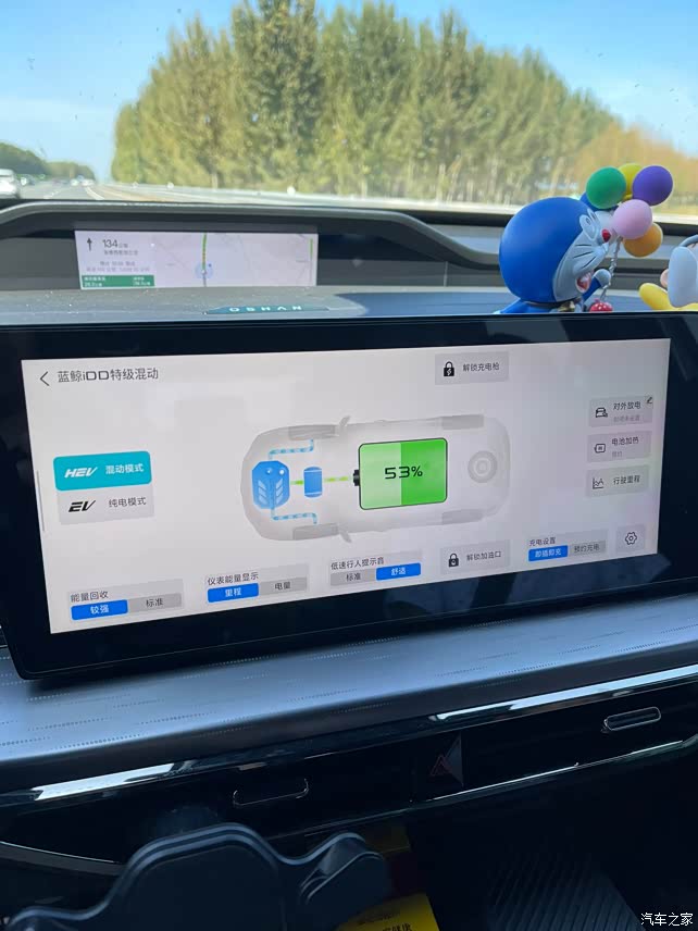

用油行驶50km实测电量从23%增长到53%,增长30%
上面两张图,在馈电情况下,用油行驶过程中,车速基本保持在120km每小时,实际行驶里程50km,油表可行驶里程从513km下降到419km,下降94km,看似非常欢乐,但是纯电可行驶里程增加47km,总里程其实是基本相同的。

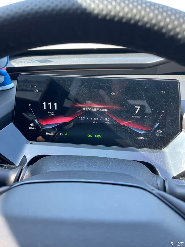

跑完充电之后,立即切换到赛道模式行驶,成为油电混动模式,车速基本保持在116km每小时,实测油耗为5.7L。
在测完50公里的反向充电情况下,立刻把表清零,测试了50公里的赛道模式。大家可以与前面图片的总里程进行核对。车速基本在116km每小时,实际油耗为5.7L,对于自重1.8吨的车来说,油耗是非常低的。但是油表的可行驶里程从419下降到324,实际下降95,这就有点欢乐表了。
