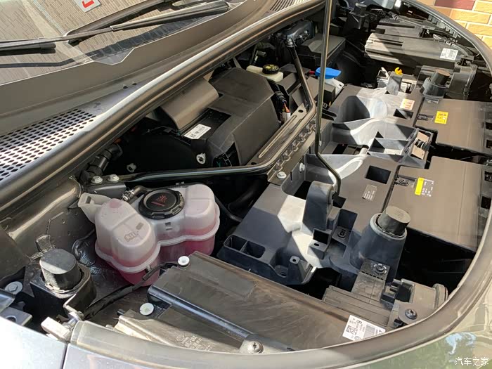

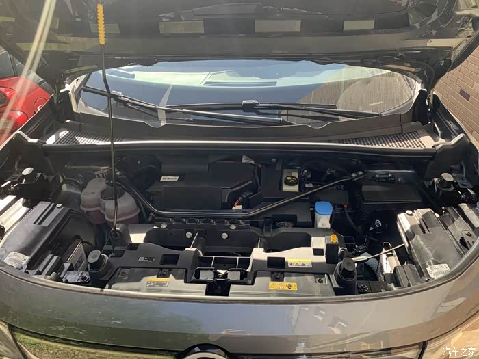

少了发动机,机舱布局还是满满的,没腾出个储物箱啊

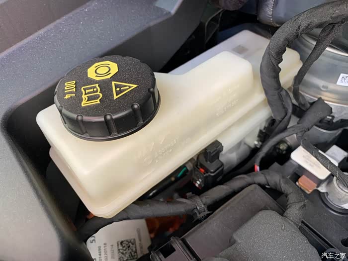

引擎盖居然不是液压杆!言归正传:左边冷却液,空调正中偏左,右边刹车油、刷雨水和小电瓶。电车没有空气格和节气门了

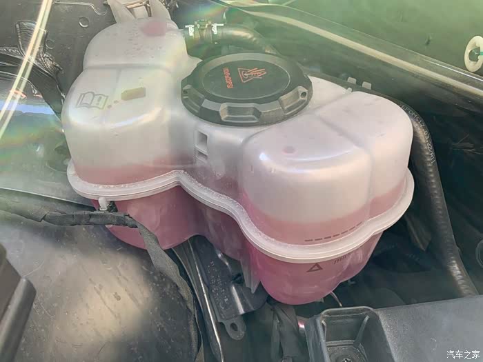

红色冷却液,ID系列冷却液主要是给电池、电机、电控系统降温

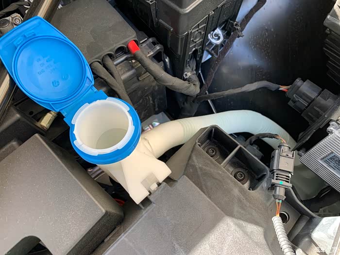

雨刮水加注口,里面有个滤网
刹车油型号标记DOT4,一般3年一换

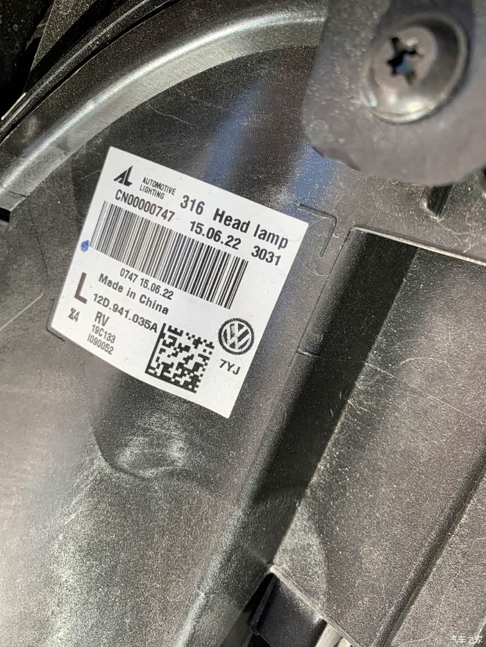

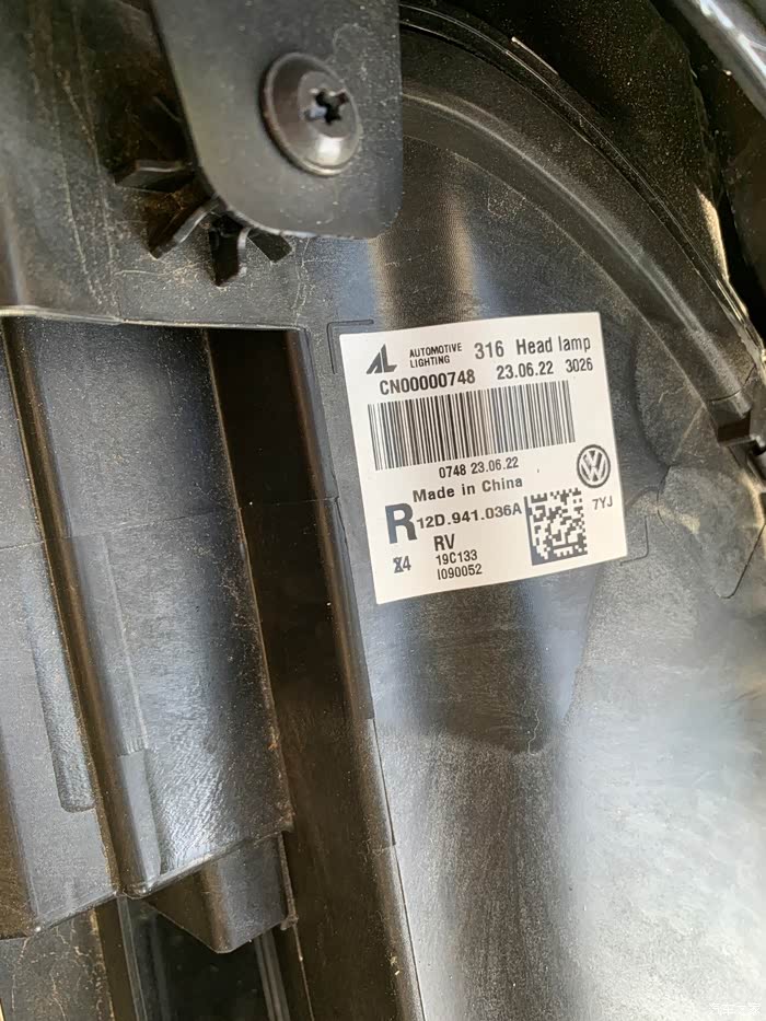

左右LED大灯
左右生产日期相差8天

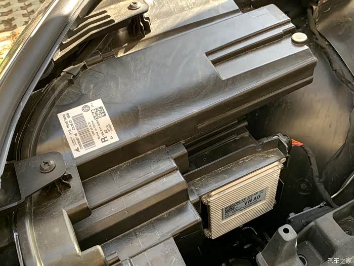

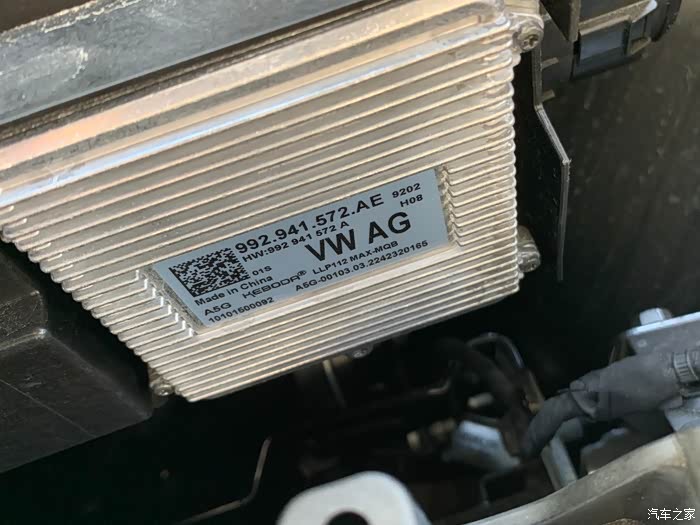

LED驱动

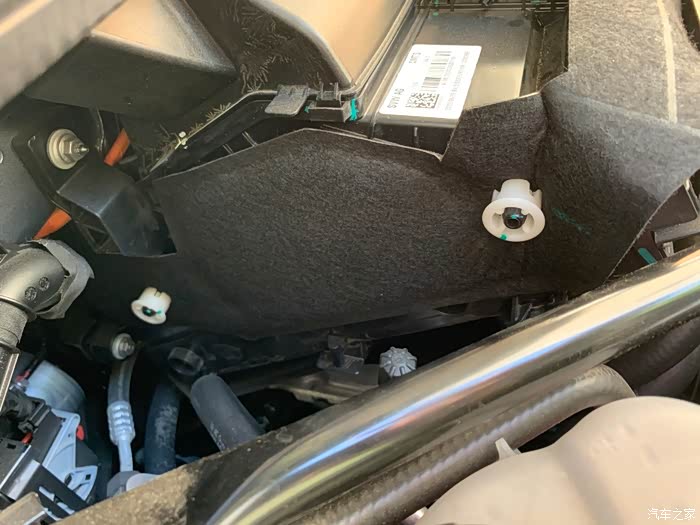

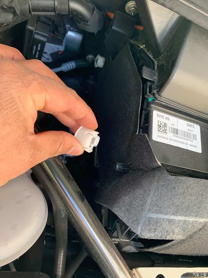

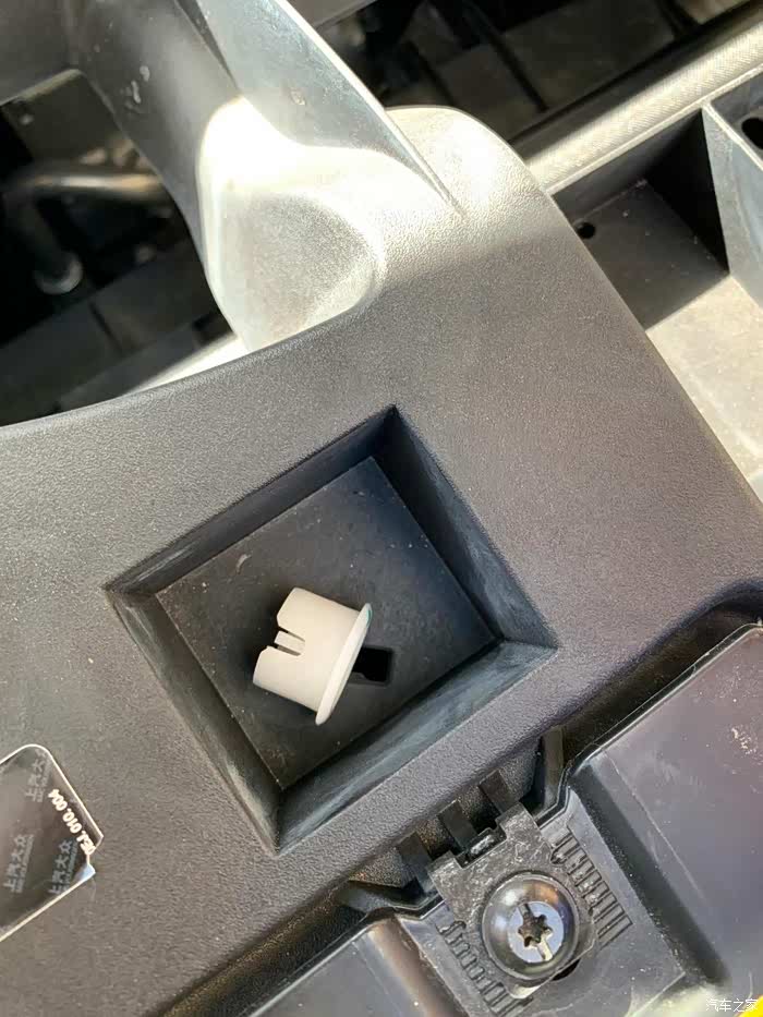

空调滤芯位置,防尘罩盖住
防尘罩下面两处扣住,很好解开
解开后会看到前侧盖板,打开看到两个滤芯,一个带活性炭一个不带。ID的空调滤芯更换在我所有开过的车里面,最简单

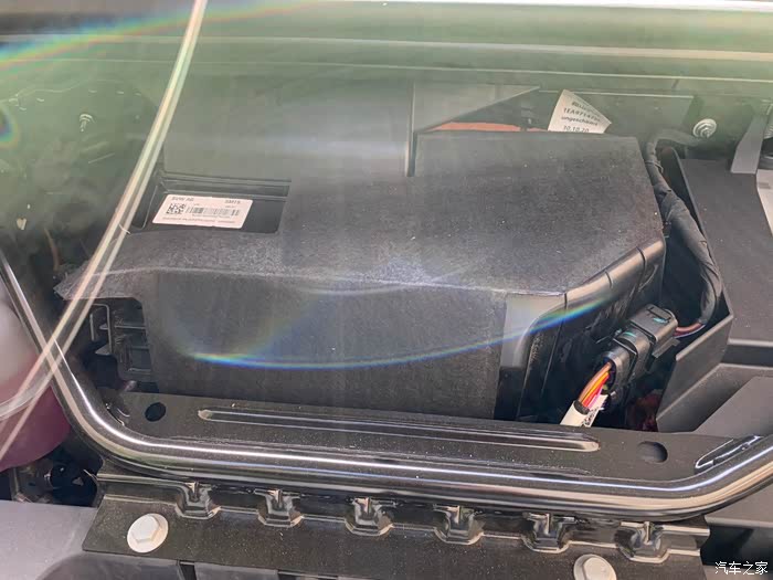

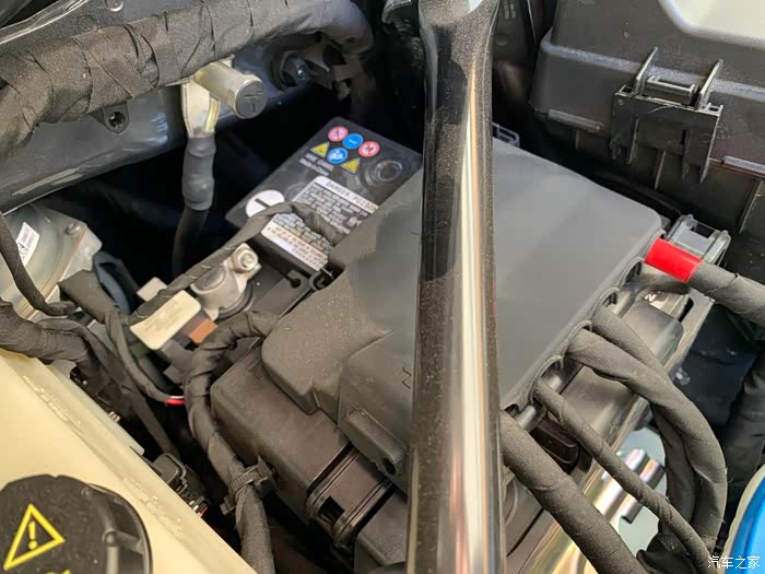

12V蓄电池,上面很多接线,有保护盖
型号:骆驼M9E免维护蓄电池

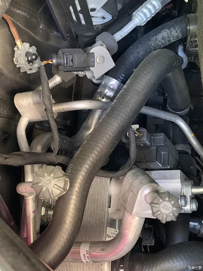

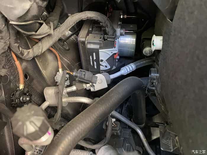

应该是压缩机,只能看到这么多

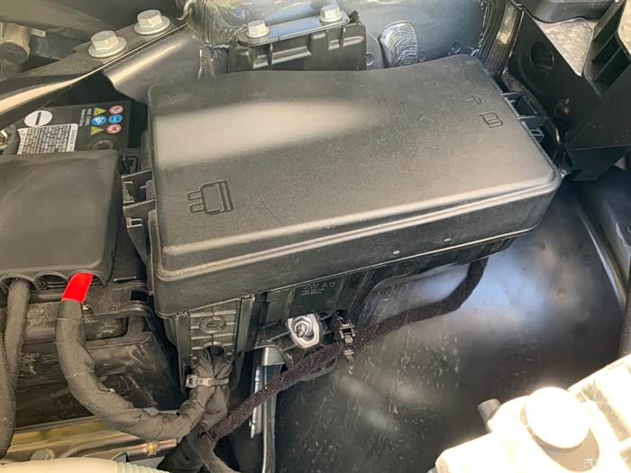

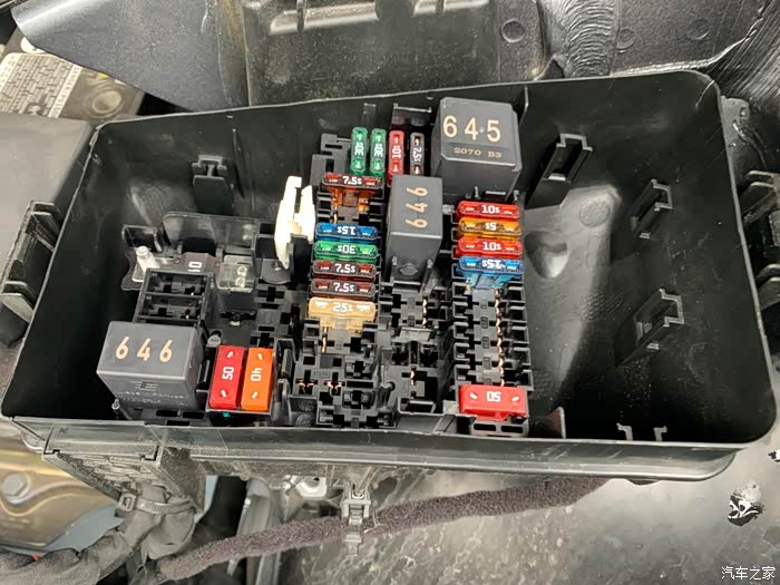

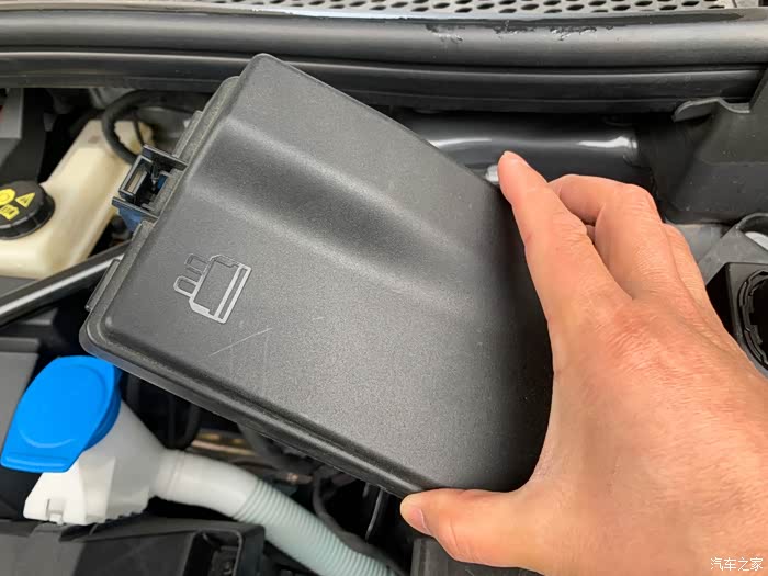

机舱内保险丝盒
自带拔取夹子,白色

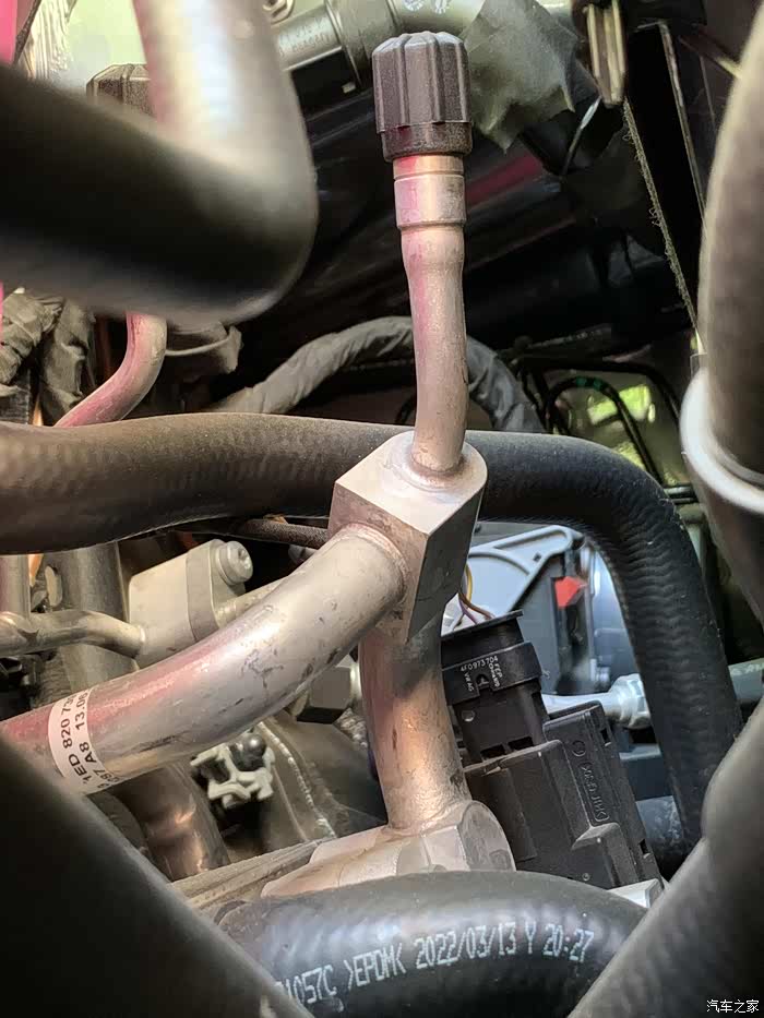

制冷管、传感器

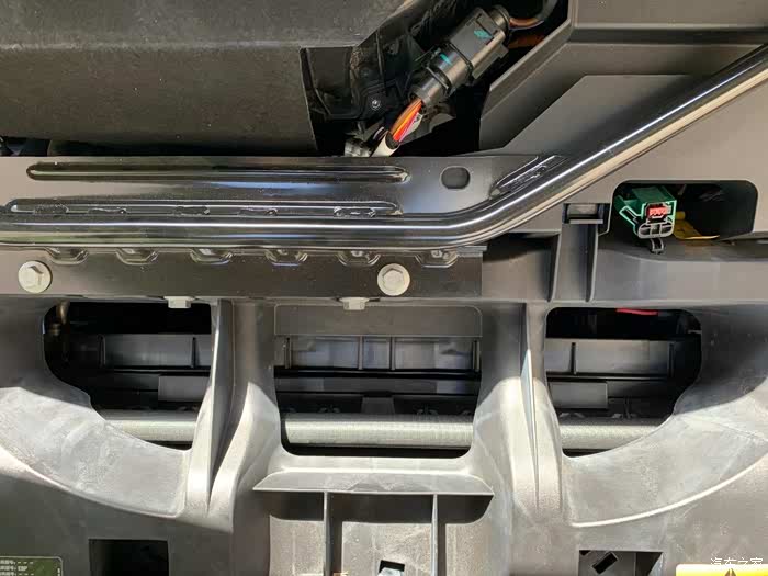

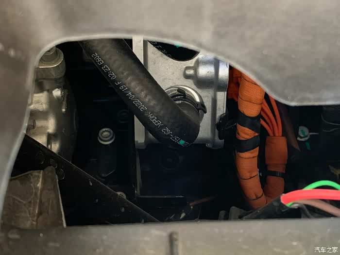

右边“绿黑红”插头是维护插头,拔下这个插头可以断开高压电池。正下方是水箱,水箱设计位置偏后。水箱前应该有个ACC雷达,得拆保险杠才能看到,有机会再了解

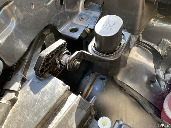

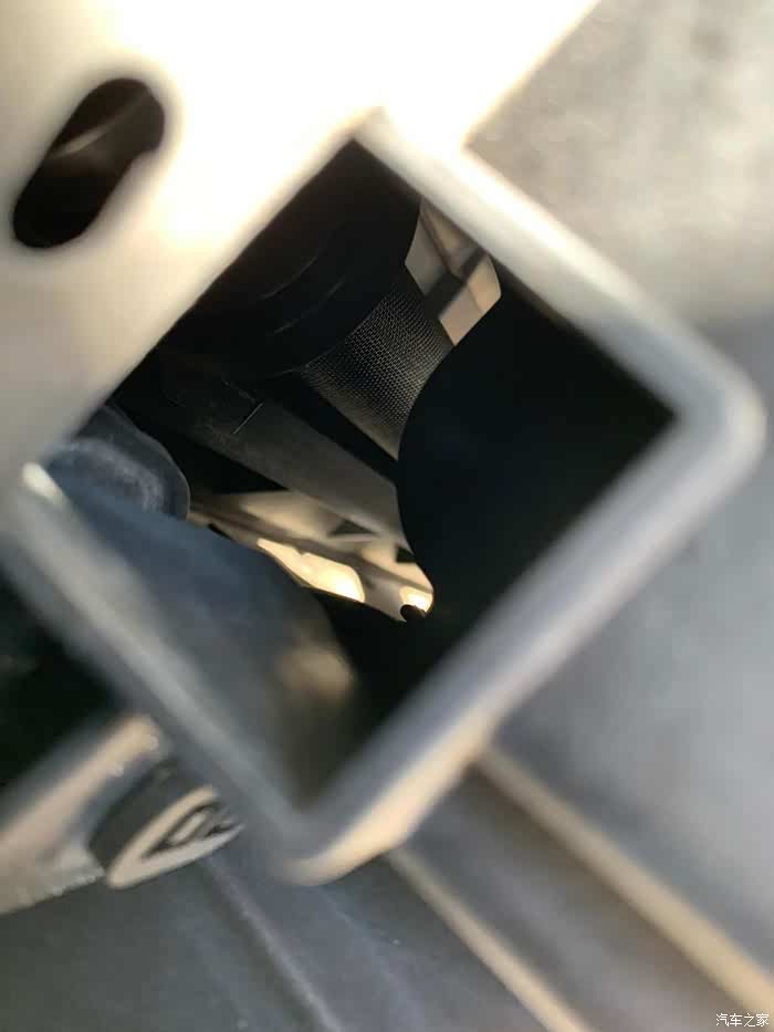

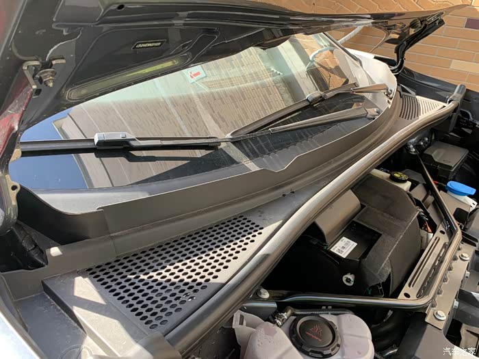

一根金属棍状的滚轮,是卷帘式主动进气格栅
最后提醒:定期清理集雨板上的杂物,防堵溢出

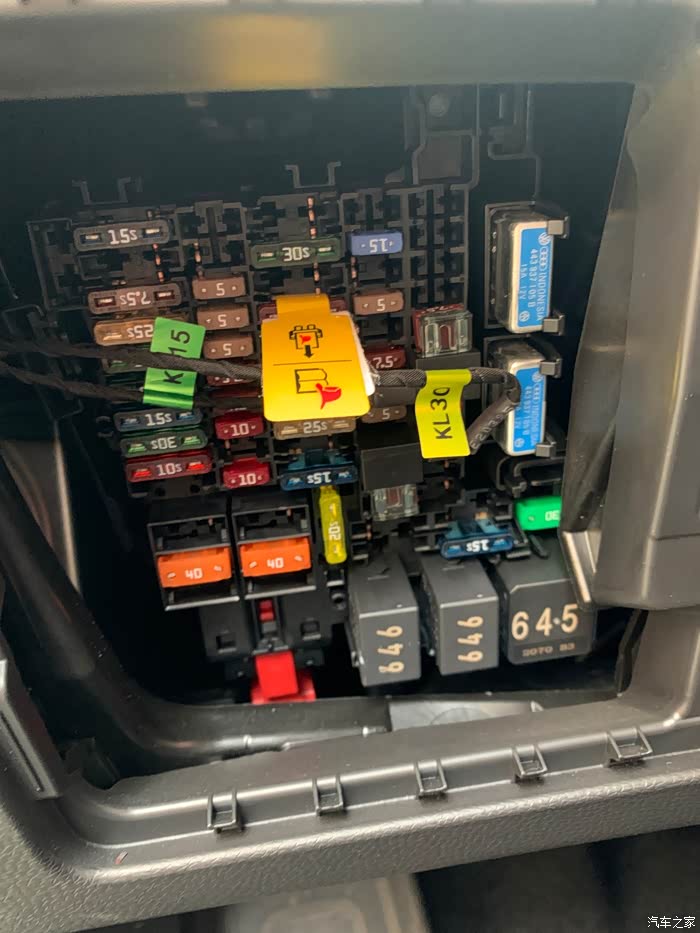

上面说到保险丝,顺便,车内保险丝也搞搞清楚。两处引线是给记录仪的。
附上说明
