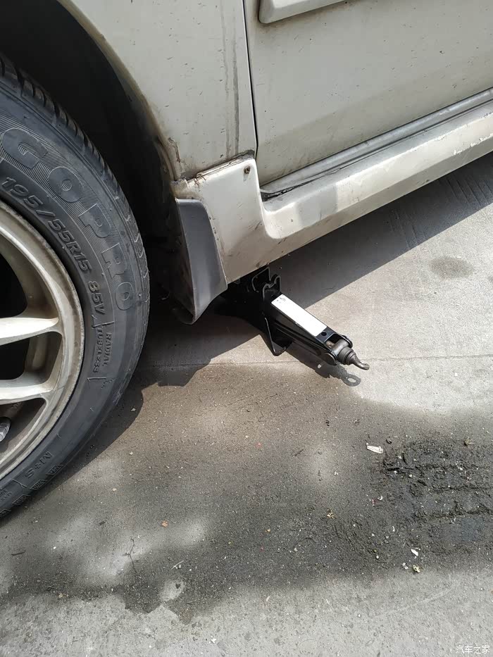

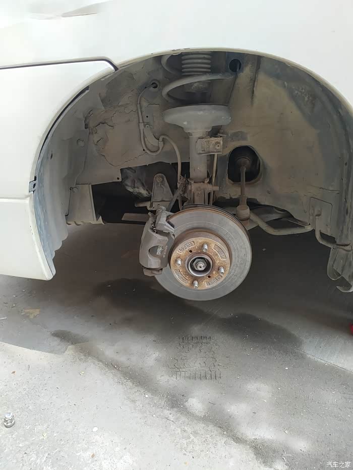

千斤顶顶上
轮胎卸下来

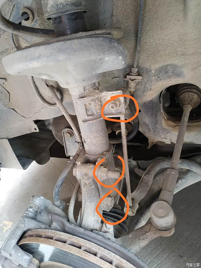

卸下这3颗螺丝
斜掉塔顶3颗螺丝

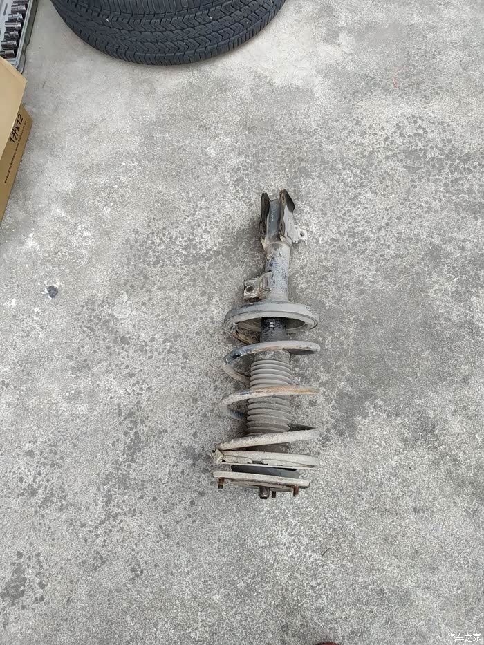

减震拿下

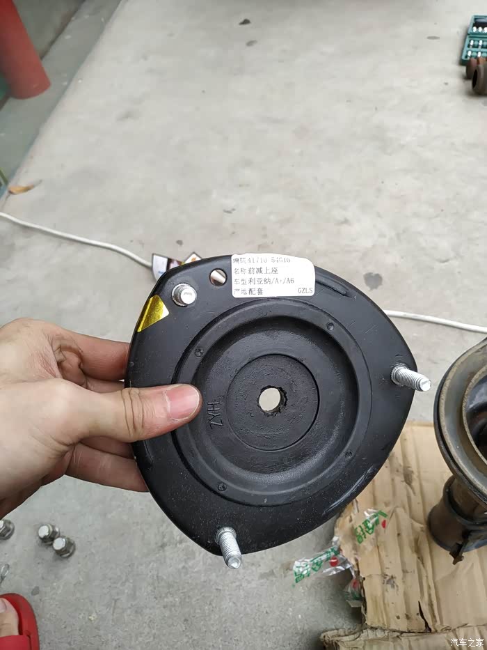

全新塔顶一对

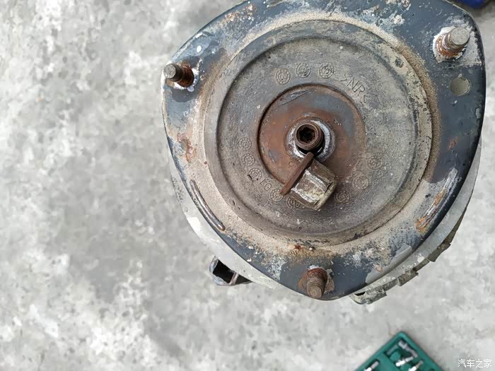

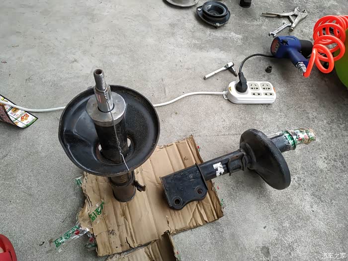

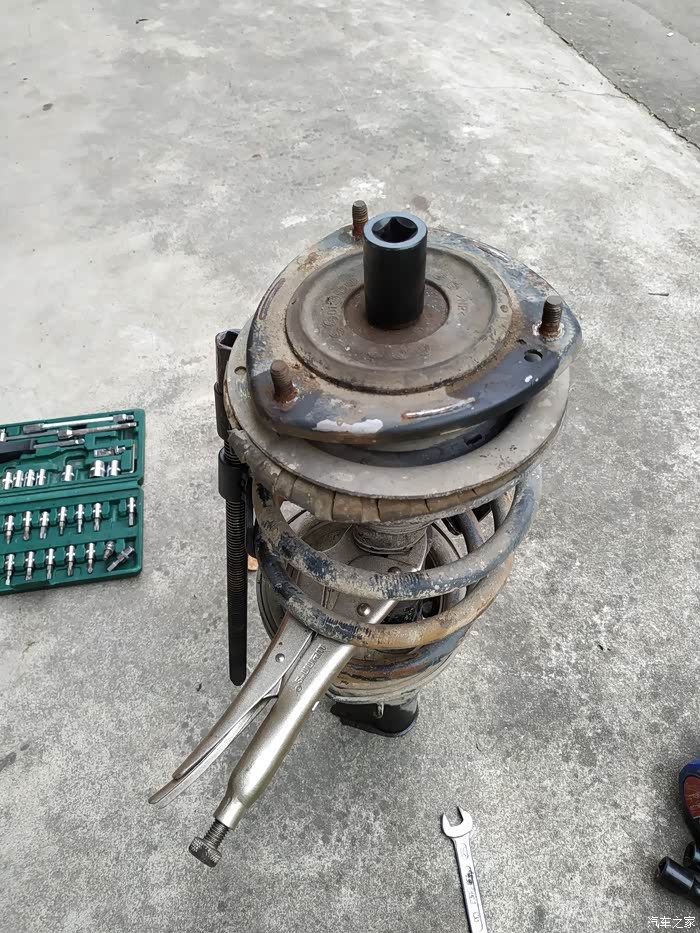

旧减震器,用大力钳夹住芯然后风炮在上面打,好的减震不要这样操作不然会把芯夹坏

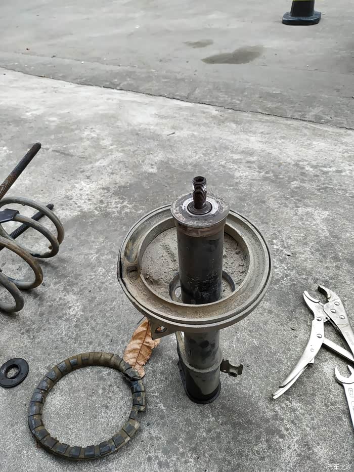

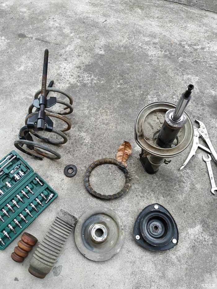

螺丝干下
分解有用零件出来
坏掉的减震已经不回弹了,丢掉
