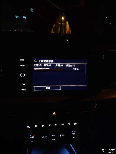

爱车2019年6月18日买全新代帕萨特330TSI 豪华版(价格汽国促销内部员工价到可怕)原车主机众MIB 275系列主机

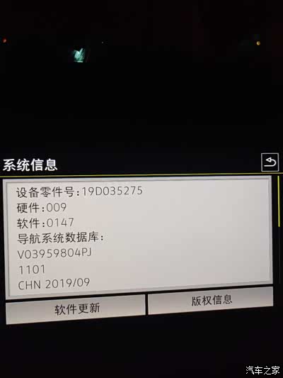

原车固件0147可以支持德车机版感冒德(德用手机香吗)
0147有个bug能忍间歇性蓝牙连接手机能用电话只能放音频(还能用音频只能用电话

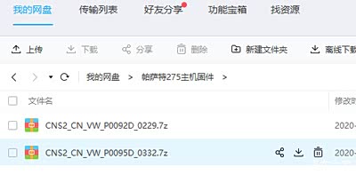

各种方搜集原车固件偶然到固件包02290332(先升级0229又升级0332)资源收费方便直接放出来
0229固件版本压缩包为770MB解压后未知

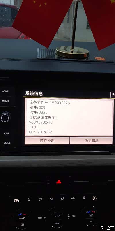

0332固件版本压缩包为805MB解压后1.12GB

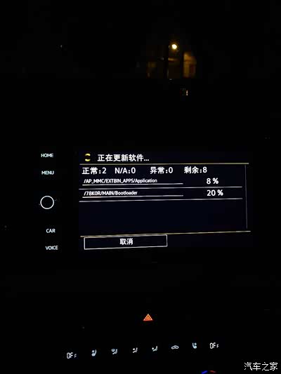

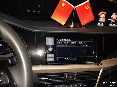

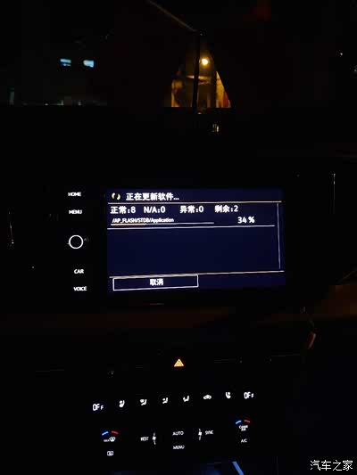

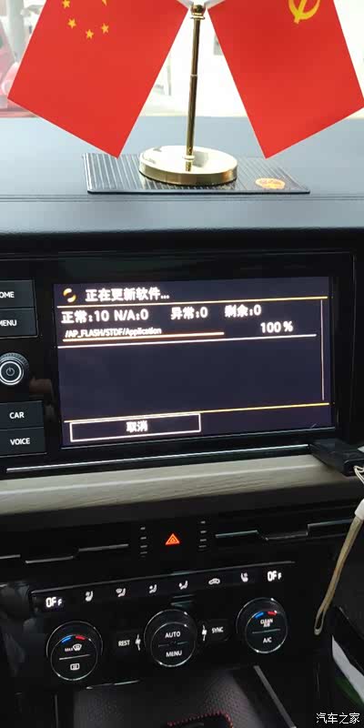

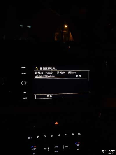

U盘新方式解压压缩包后把NAV_CN_VWmetainfo2两个放到U盘根目录就可以然后在发动机启动状态插入U盘按MENU进入服务模式选择U盘就开始自动安装全程要断电断发动机
U盘新时约为15分钟从0147升级到0229需要连续操作新2次从0229升级到0332亲测只有1次就可以(我从0229升级到0332后死机会儿按开关键重启就
新之后几个优点
1.载入速度非常快比0147快
2.可以显示电台微标(就按收音机页面格子秒保存电台)
3.联网状态有路况信息
4.稳定性有提升吧
声明升级有风险入坑需谨慎本人承担任何责任
硬件010版本信息目前应该可以刷0229(0229固件来自论坛车友@你头猪)
如果需要0229固件可以找@你头猪或者私信我

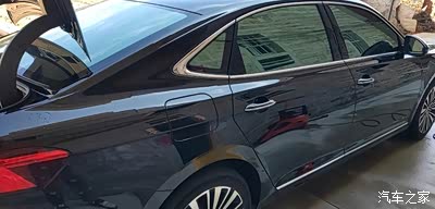

完美侧颜

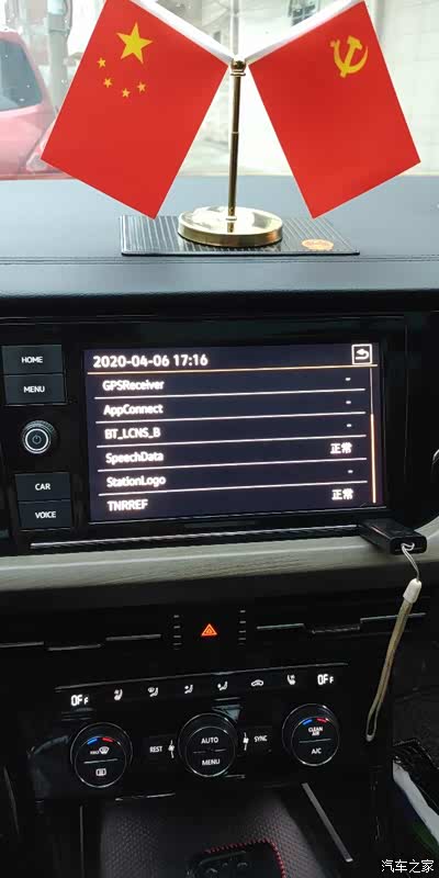

原车版本
次升级版本
次升级版本(目前最新)
资源在这里

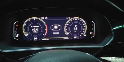

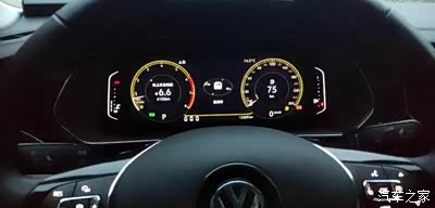

油耗信息
箱油可以跑1000km(主要在县城镇里往返非速)
升级过程
升级过程
升级过程
升级过程
升级过程
升级过程
升级过程
