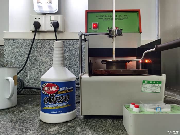

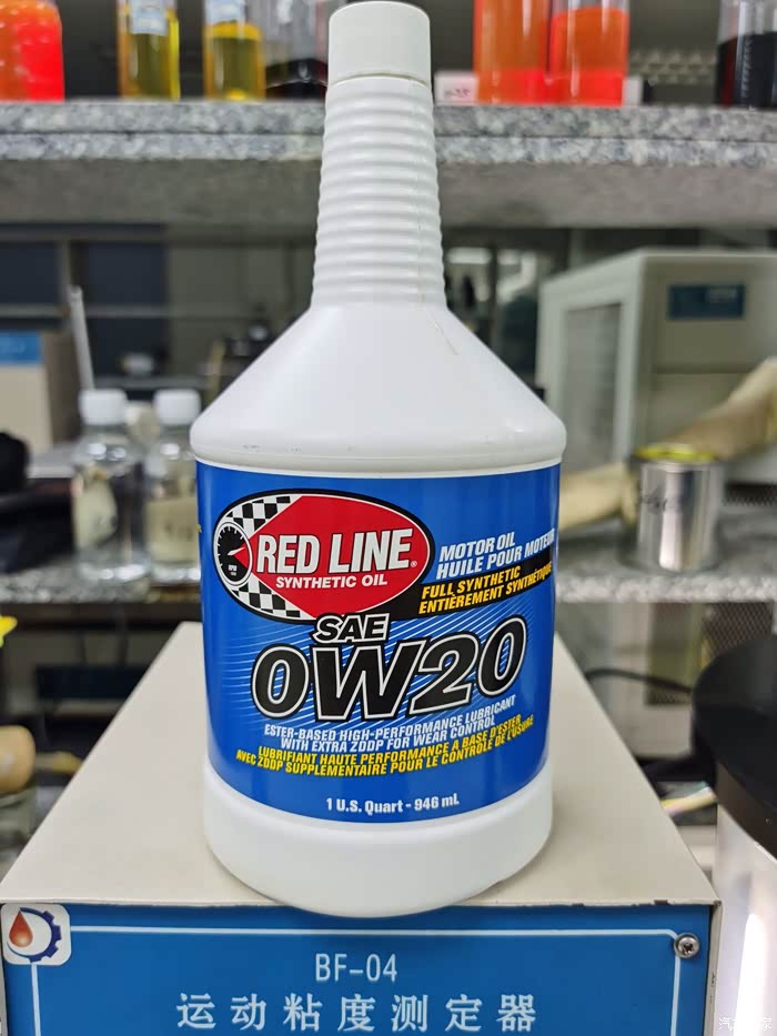

送检的机油,圆白桶红线0W-20 ESTER-BASED酯基机油,含酯类但含量未知,包装平平无奇,看起来一点也不上档次

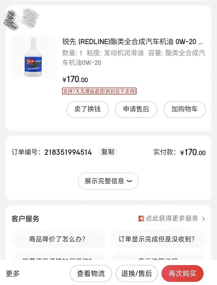

订单截图,来自狗东自营,170一瓶……

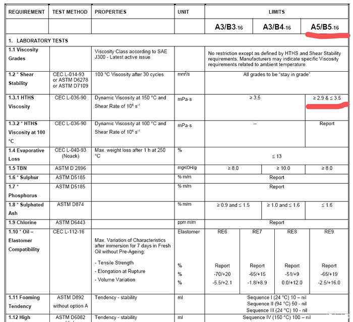

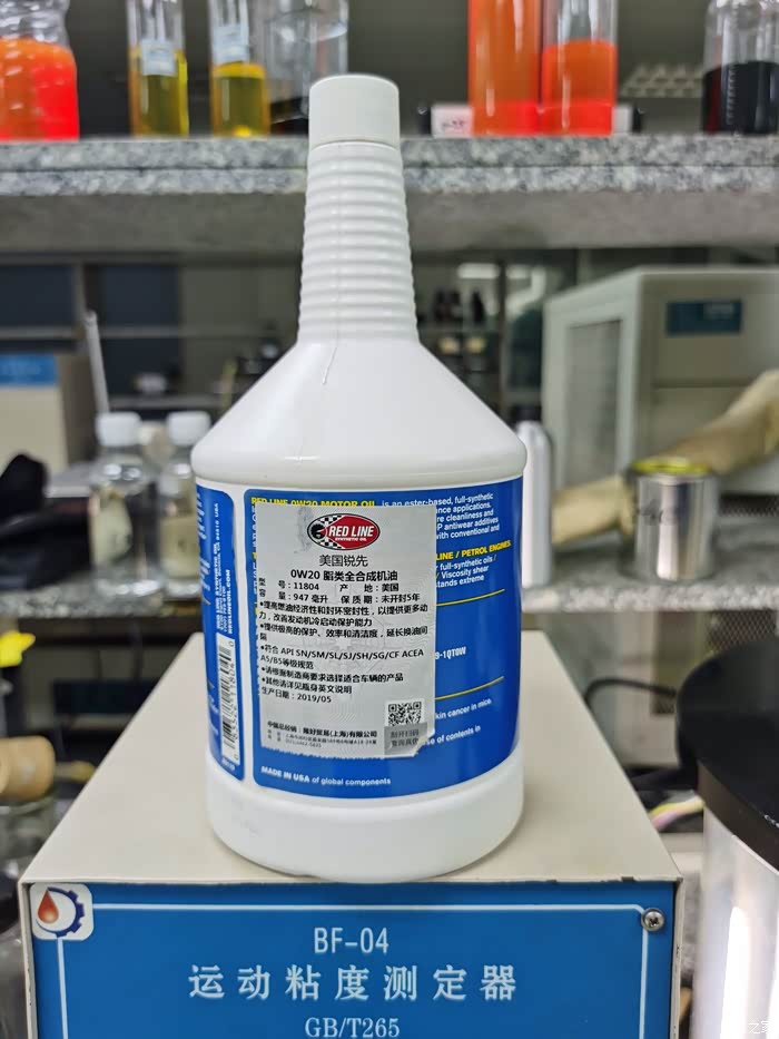

背面标签,产地美国,没有过多的中文介绍,API SN认证,符合ACEA A5B5等级规范,这是极少数A5B5的0W-20机油,因为20粘度机油的HTHS很难达到要求
在ACEA A5B5规范中,HTHS要求大于等于2.9小于等于3.5,而绝大多数20粘度机油只能做到2.6-2.8之间,很难达到2.9

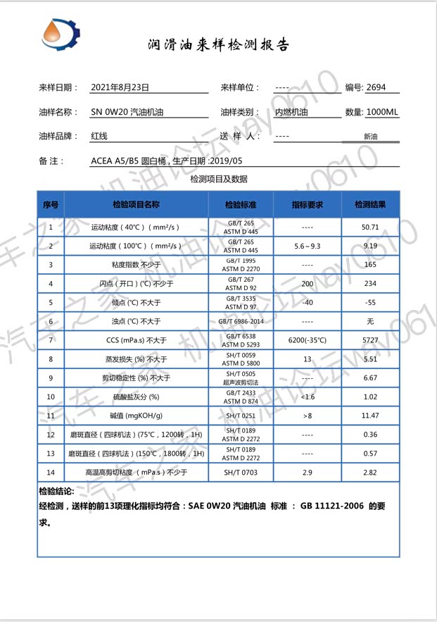

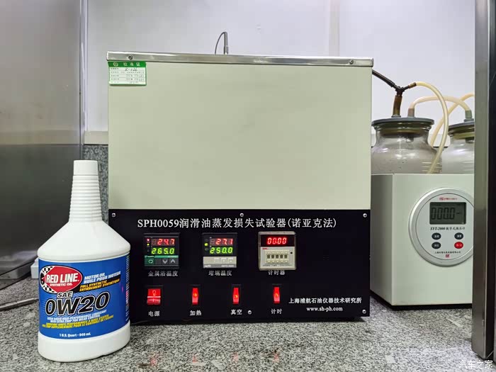

圆白桶红线0W-20实测14项指标

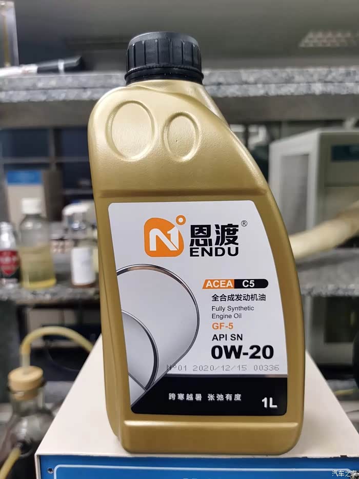

既然是4+5类基础油调配的产品,那么就拿恩渡的C5 0W-20对比一下吧,看看谁更优秀

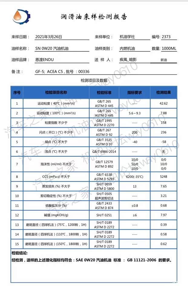

恩渡C5 0W-20
恩渡C5 0W-20实测数据
简单对比一下。

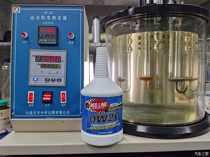

1.100度运动粘度,红线9.19,恩渡7.88,恩渡要低不少,C5认证的油考虑到燃油经济性粘度普遍偏低,红线很高,接近20粘度上限,这是为了让HTHS能达标。
2.40度运动粘度,红线50.71,恩渡42.62,同样也是恩渡更低。
3.粘度指数,红线165,恩渡158,恩渡没有使用粘指剂所以粘度指数偏低一点,红线也不高。
4.闪点,红线234,恩渡236,两款油的闪点都非常高,大粘度基础油含量高,高温性能会更好。

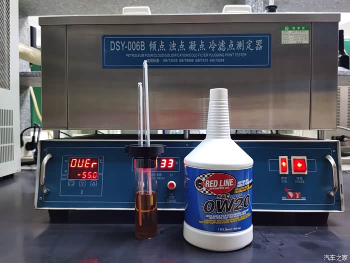

5.倾点,红线-55,恩渡-58,恩渡更低一些,都非常优秀。闪点高倾点低,基础油都非常好。
6.浊点,红线无,恩渡无,两款油的PAO含量都很高,基础油纯净,抗氧化能力强。

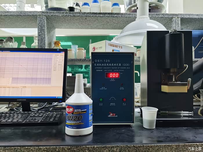

7.低温动力粘度CCS,红线5727,恩渡5248,恩渡更低一些但差距不是很大。
8.蒸发损失,红线5.51,恩渡7.65,红线更优秀,结合CCS来看,红线的基础油更好一些。
9.剪切稳定性(越低越好),红线6.67,恩渡3.21,两款油的抗剪切能力都很强,但采用mPAO代替粘指剂的恩渡更优秀。

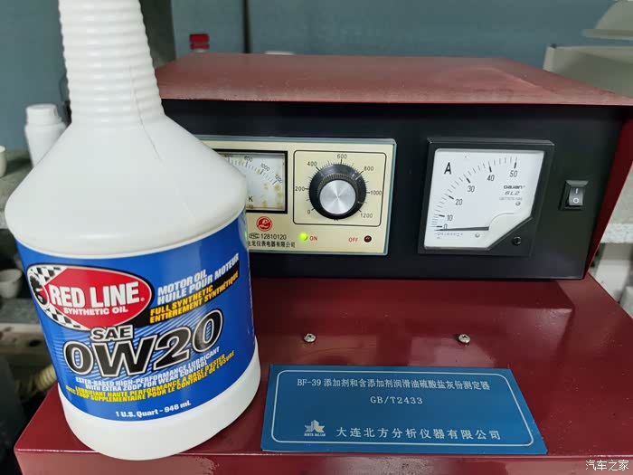

10.硫酸盐灰分,红线1.02,恩渡0.68,红线灰分较高,属于中高灰分机油,不是很适合国6带颗粒捕捉器的车辆,恩渡是中低灰分机油,则适合国6带颗粒捕捉器的车辆。

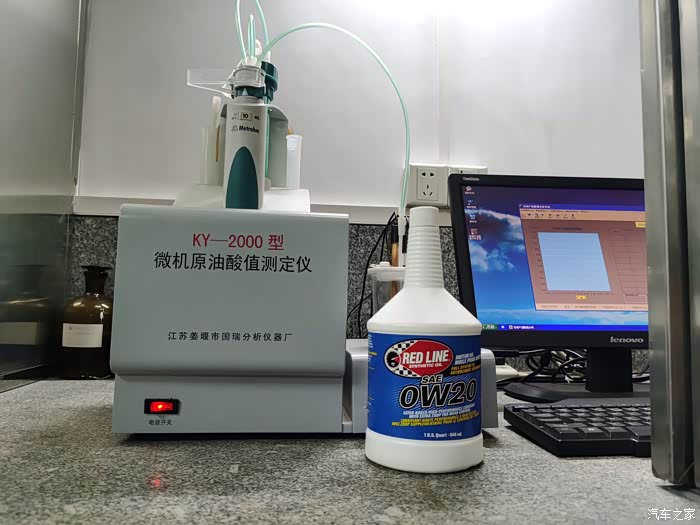

11.碱值,红线11.47,很高,恩渡7.97,正常,这么高碱值的0W-20机油很少见,印象中只有老款安索签名版,恩渡的7.97对于国内普遍的10000公里内的换油周期完全够用,不用担心。

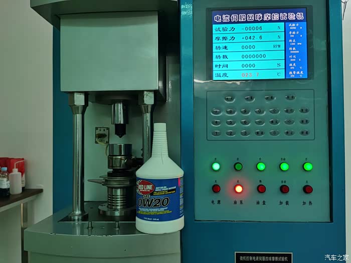

12.抗磨性能测试(四球机法),低温低负荷磨斑直径,红线0.36mm,恩渡0.39mm,低温低负荷下红线磨斑更小,抗磨性能更好,恩渡的0.39也很优秀。
13.抗磨性能测试,高温高负荷下磨斑直径,红线0.57mm,恩渡0.62,同样也是红线更优秀。恩渡的抗磨添加剂并不差,主要是粘度低导致的,高温下抗磨性能受粘度影响更大,但恩渡的粘度保持能力更强,抗磨性能衰减要比红线慢。

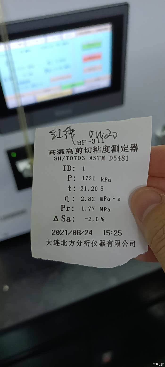

14.高温高剪切粘度HTHS,红线2.82,不合格, ACEA A5B5规范要求不低于2.9,差了一点点,20粘度机油做A5B5真的很难,手一抖就不合格了
(非大妈的手)。
PS:HTHS与粘度成正比,红线的粘度9.19已经接近20油上限,如果再提升一点粘度HTHS就能达到2.9,但粘度也很容易超标到30粘度范围内,这就是20油难做A5B5的原因,红线的基础油采用高PAO+酯类,如果使用三类基础油做020的A5B5,那么CCS基本上不会合格。

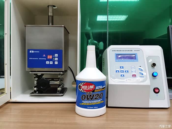

红线HTHS实测2.82mPa?s,不符合A5B5规范
通过实测可以看出,红线这款酯基机油各项指标都非常优秀,高粘度、低倾点、无浊点,优秀的抗磨性能,特别适合驾驶风格激进的车友,但灰分较高不是很适合带颗粒捕捉器的车辆。
