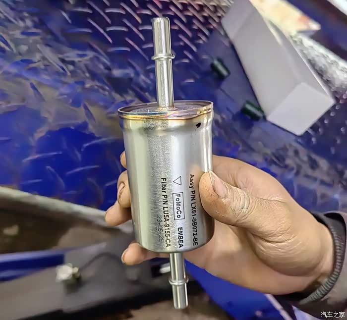

但是呢,福特并没有因此是个例情况拒绝召回。而是于2024年2月2日起,召回2019年9月16日至2022年10月14日期间生产的部分探险者汽车,共计62412台,其中包括20款和23款。并向我们解释召回原因:本次召回范围内部分车辆的外置燃油滤清器因设计强度不足,极端工况下可能导致钎焊处无法承受应力而开裂,造成燃油渗漏,如果接触到外部火源,存在起火风险。

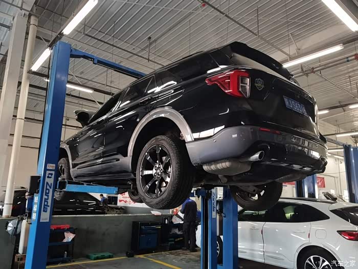

我根据召回函内容查看了一下我的车辆,并没有发现疑似泄露燃油问题。不过为了自己的安全,昨天还是去换了,毕竟是免费的嘛,而且现在安全并不等于一直安全。
图片所示就是召回函提到的车辆外部燃油滤清器,可能发生泄露的位置是那个细管子和粗管子焊接的位置。换上去的新滤清器焊接位置看起来更平整、更细腻一点。
