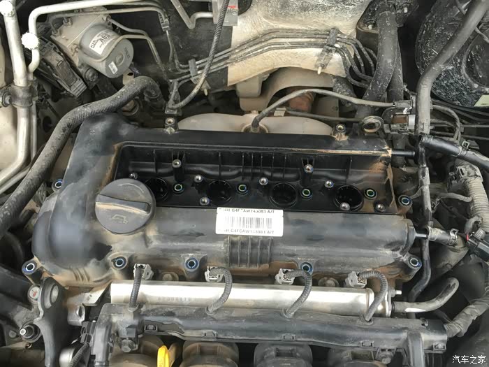

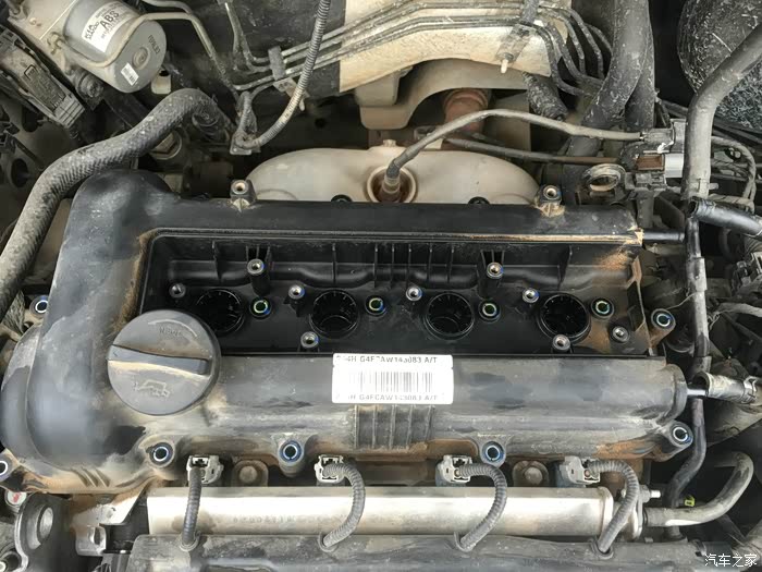

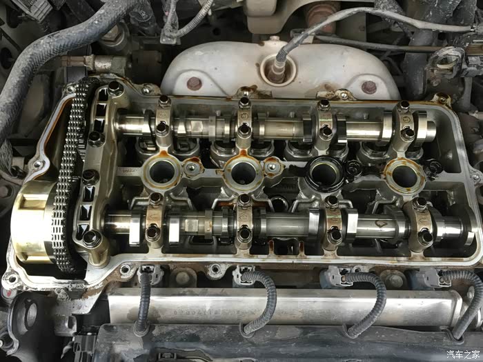

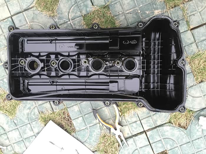

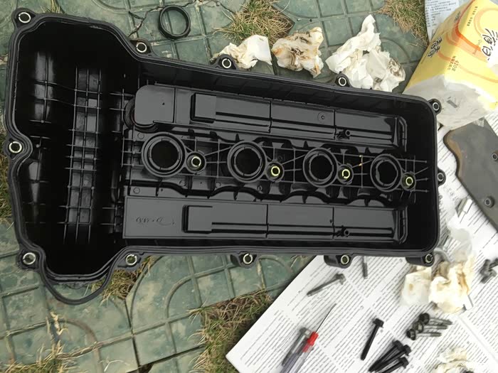

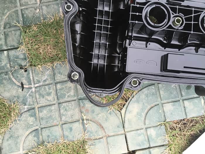

,其实我自己后来也觉得买贵了不少,但是后来慢慢的就释怀了,因为这车没有什么毛病,而且保养得很好,这就足够了,其实买二手车没毛病才是最重要的嘛。秀尔这车还是还不错的,到手后到现在,3个月多一点,又跑了1万3000多公里。 买来这辆车,也换了不少东西,4条轮胎,朝阳sa37,某宝买的,250一条,传说中的神胎,这么便宜的价格,因为是出口到欧洲国家有退税,然后在公海半路给截回来的,所以便宜,据说是米其林一半的价格,70%的性能,值!!!本来咋们秀尔避震就硬,高速噪声也大,所以换胎是必须的,这胎也软,还是很好的。换了4支湘火炬铱金的火花塞,自己动手换的,看车友说要用扭矩扳手,我也懒得买,就直接凭感觉用普通套筒换的,开到现在1万公里了,没发现问题。换过两次机油,第一次是嘉实多金嘉护,5-30的,第二次是道达尔极驰9000 0-30的,我说说这个道达尔吧,这个机油比较黏,12.1的运动粘度了,当时本来想买嘉实多极护的,没有货,又没注意看粘度才买的道达尔,这机油,市区开就是一坨翔,但是在高速上就是王啊,感觉高速超好。其实我个人感觉嘉实多极护5-30的比较适合咋们的车,运动粘度9.7,城市高速都可以开。目前又准备换机油了,想试试0-20的机油的感觉,双12的时候搞活动,买了一桶0-20的长城机油,到时候换了给大家说说感受。期间还换博士的前轮刹车片,还有三菱女王的自动变速箱油。对了,咋们秀尔的车灯实在垃圾,蜡烛灯,但是本人还是不打算换氙气灯,准备买一对飞利浦夜劲光换上得了,到时候效果怎样再和大家说说。 接下来和大家说说这次换气门室盖垫的重点了,可能因为这车快5年了,垫子实在老化了,最近发现缸盖四周漏油比较严重,就打算换,打电话去4儿子问多少钱,要300大洋,我去,我还是自己某宝上自己买配件自己换吧,就在网上买了个40块钱的垫子,然后看看其他车友怎么换的,自己就拿套筒动手了,其他车友说装回去的时候得用扭矩扳手,我也没有用,这次也是凭感觉用力拿套筒上的。后面会上图给大家看看,因为全程就自己一个人,照片不多,大家勉强看,有不懂的可以问我,我可以告诉大家。 一开始拆盖子,其实挺简单,就是拆螺丝,别人说要按顺序放好,我没管,只要一样的螺丝,感觉混用问题不大,只要没有变形或者滑牙。气门室盖的螺丝拆完后,我怎么也拿不下来,就问某宝的老板怎么办,他和我说用木棍轻轻翘一下,我找来锤子,用后面的木把手翘,还是拿不下来,后来直接就拿螺丝批从左前方的一个角翘,一翘就打开了,后来发现就是垫子老化,有点地方黏住了。垫子拿下来,轻轻一折就脆断了。清理干净四周和原来的胶垫后,上某宝新买的40块钱的垫子,这时高潮来了,**,某宝的垫子居然比我们的盖子大一圈,根本装不上,瞬间觉得自己**了

后来想到4儿子,立马打电话过去,问有没有咋们秀尔1.6的盖垫,那边回复有,说配件65块钱,在证明实在是自己用以后,让我过去买吧,立马骑车过去买,在这里要感谢我们这的4儿子。当时过去4儿子的时候,连气门室盖一起拿过去的,就怕到时又不合适,还好,4儿子的合适,保证原厂货。拿回来后立马装上,螺丝我遵循先中间,后两边对角上,分两次用力,凭感觉上。然后当天晚上去机场接老婆,来回60多公里,第二天出差附近城市,来回300公里,昨天晚上检查,四周没有漏油了,我也没打密封胶。

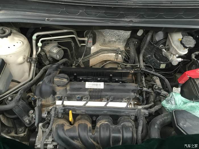

再Ps:咋们的车气门室缸盖右边有两根管子,想问问大家,是干嘛用的?是进机油和出机油用的吗?昨晚发现其中一根的接口那天拆了装回去的时候有点没弄紧,有点点漏油,昨晚又拿钳子去弄了一下,应该没问题了。

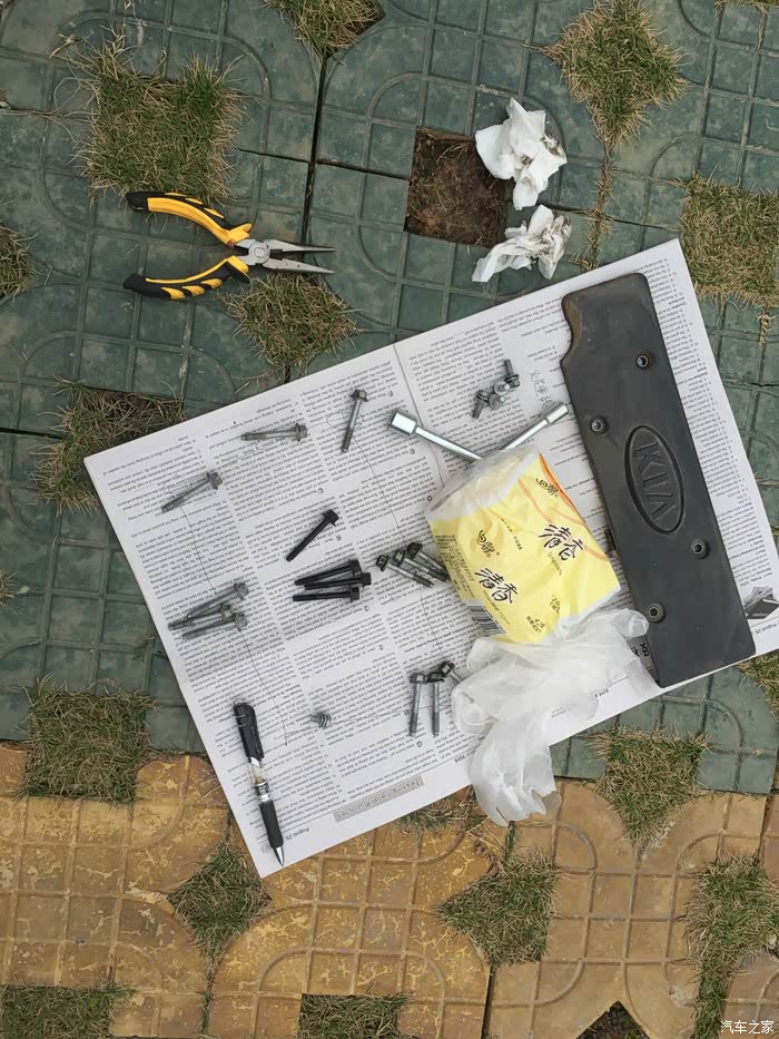

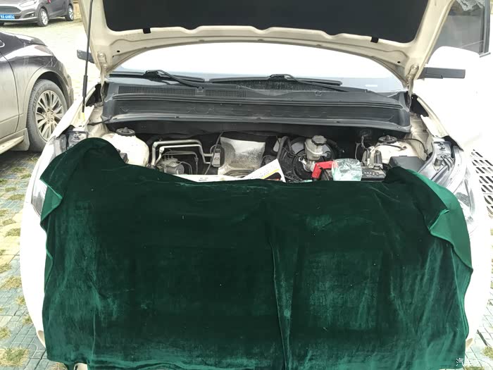

干活垫的,以防身子被弄脏

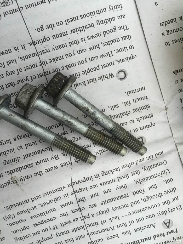

拆下来的螺丝,本来还是按顺序的,后来去4儿子那,没人看,就一股脑打乱了

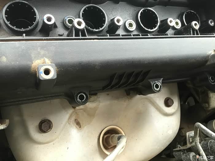

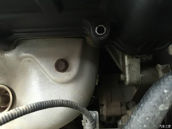

漏油
漏油
漏油

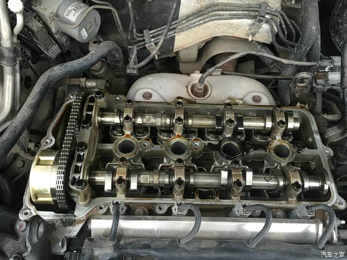

这车保养真的不错,里面感觉很干净的
这车保养真的不错,里面感觉很干净的

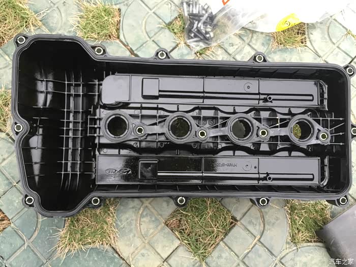

这是旧的密封条
这是某宝买的,不合适,大爷的
这是某宝买的,不合适,大爷的
这是4儿子的原装货,非常合适
