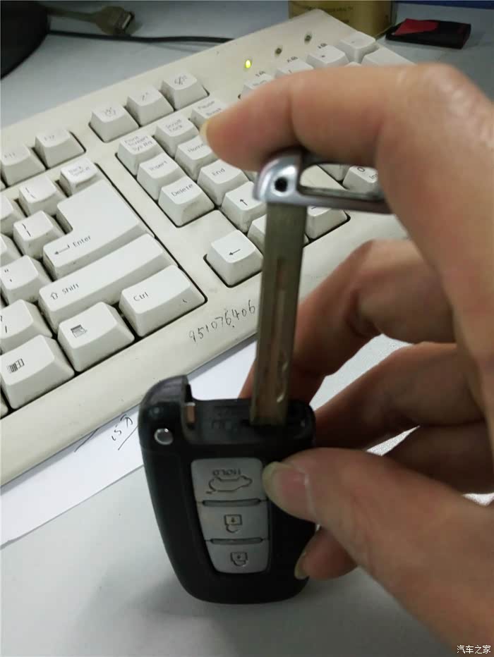

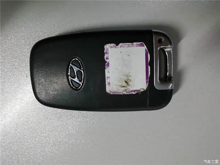

1、原钥匙,如图左上方的圆点按下,可以取出应急开门的金属钥匙。
取出金属钥匙的样子。

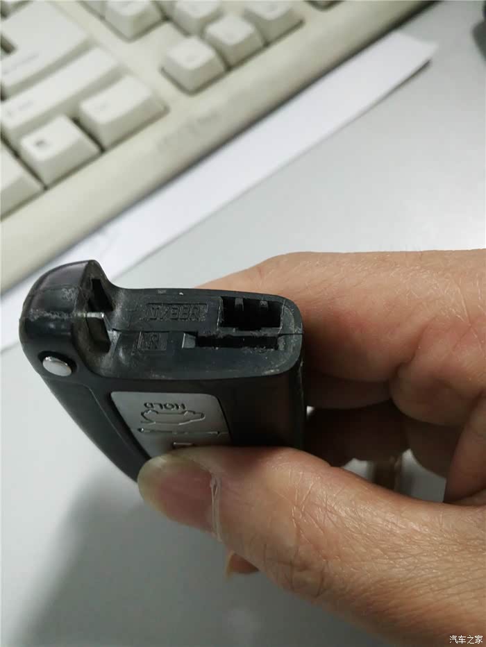

取出金属钥匙后,看到右下方R字符的后面有个略宽、略薄的口,此处可以插入金属钥匙的前部用来拨开钥匙主体部分,扭力大约在100-150牛顿。
下图是金属钥匙插入拨动口的照片。

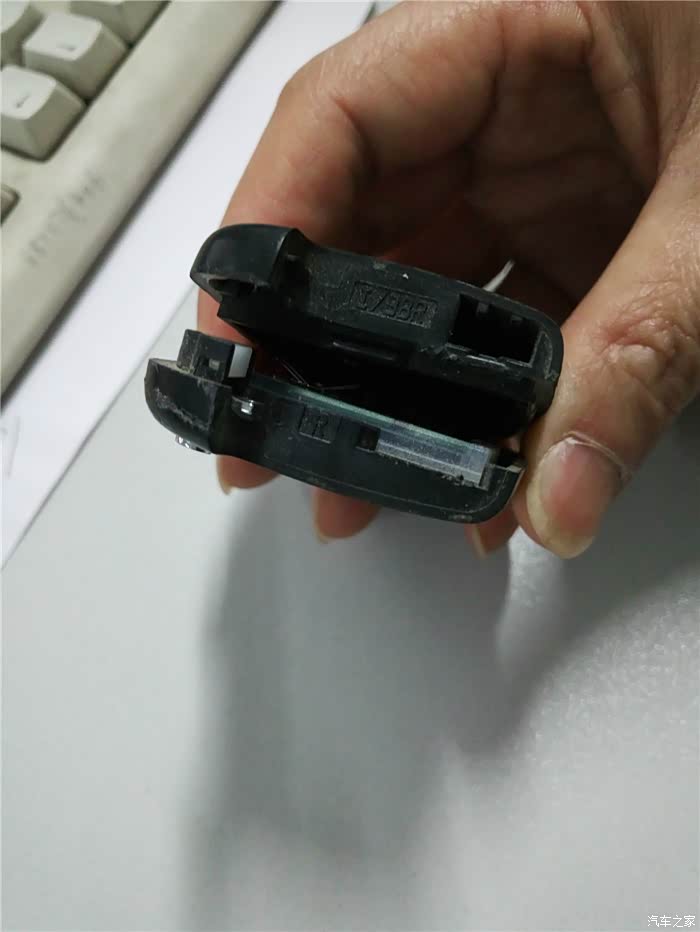

拨开钥匙主体后的腰子。(不会伤害钥匙主体的,尽管放心拨开)

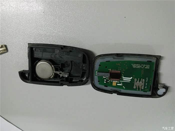

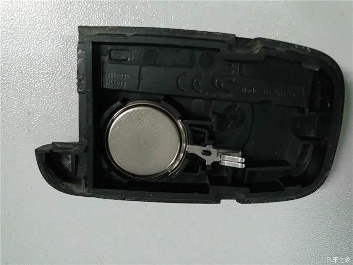

分开钥匙主体,一边是经过防水处理的芯片部分,另一边就是电池安装部分。

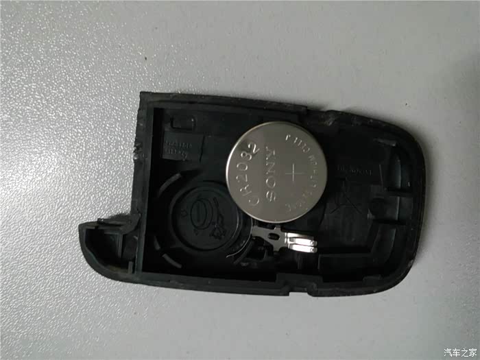

电池安装部分的细节,此时,电池朝上的一面是正极。
用钥匙慢慢翘起电池,记住,一定从如图所示意的一边翘起电池,因为另一面不方面插入金属钥匙的头部。

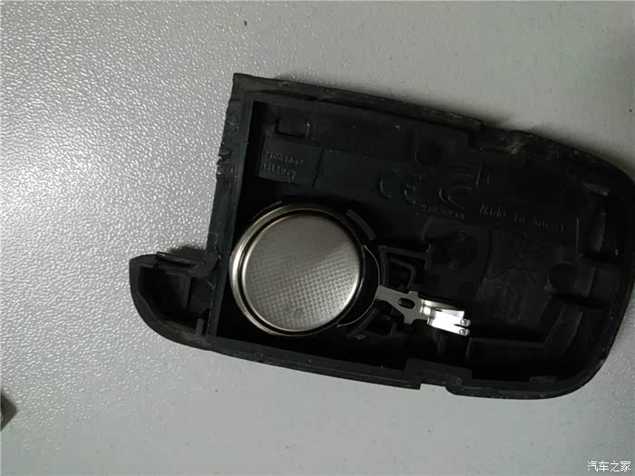

到买电子手表的店里买一个规格为2032的纽扣电池,一般有松下和sony两个品牌,都可以。
装入电池:建议从金属弹片的另一端推入,这个大家一看就清楚。

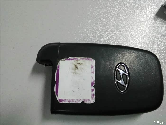

扣合钥匙主体:先将有芯片的一半放在桌面上,将内部的防水部分放平,然后将另一半对应盖上,用适度的里捏合在一起就可以了。
捏合后的钥匙主体。
装入金属钥匙部分后,换电池工作就大功告成。
