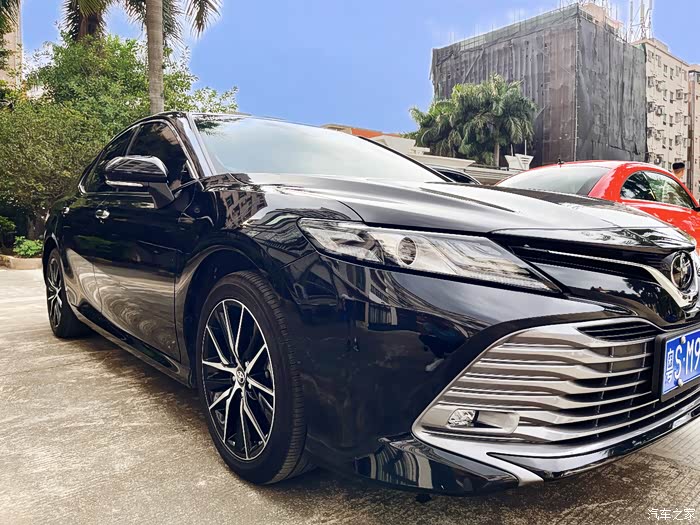

车型:八代凯美瑞2019改款2.0G
改装内容:
1、八代半大灯
八代为白底大灯,八代半为熏黑大灯,无损更换大灯,凯美瑞全系通装。
2、八代半尾灯
八代尾灯黑色塑料遮住部分灯带,八代半恢复美版尾灯,无损更换八代半尾灯,本身高配只需更换外侧尾灯。
3、八代半锋尚版轮毂
凯美瑞和18寸轮毂更配。

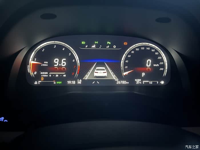

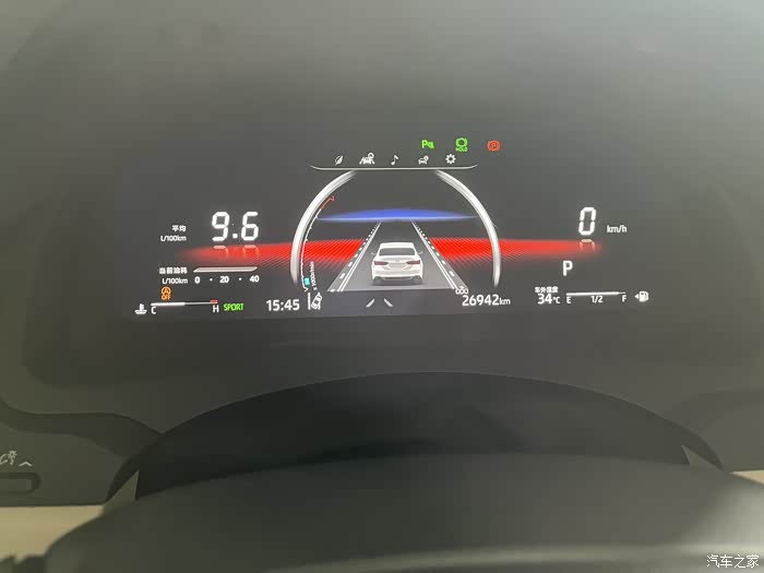

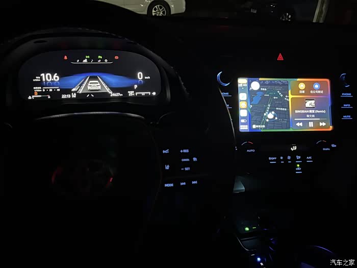

4、八代半全液晶仪表
无损替换,调表同步公里数,老款改装还是有部分BUG,详见我另一个帖。

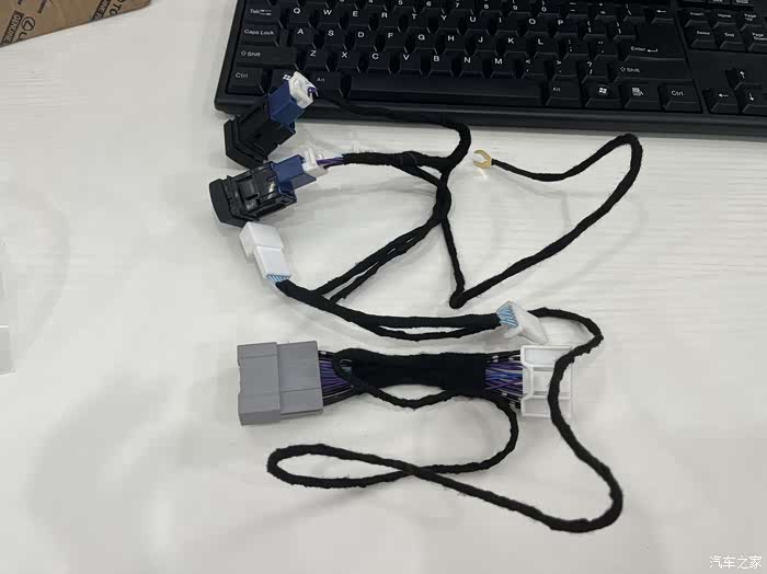

6、激活运动模式
运动模式油门响应会更快更积极。没有选择替换原厂开关方案,定制了普通模式和运动模式开关。

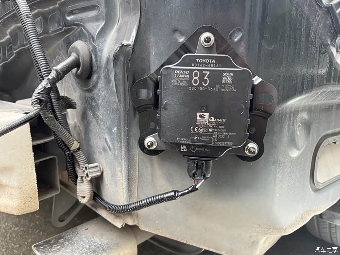

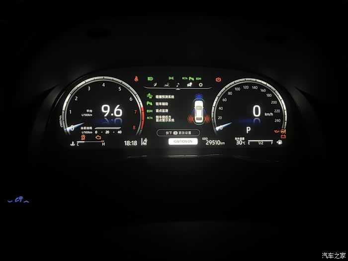

8、BSM盲点监测(并线辅助)
同时激活RCTA倒车后方盲点警示系统,83模块,支持灵敏度调节,蜂鸣器音量固定3不能调节。(原厂旗舰是CM模块,支持音量调节,不支持灵敏度调节)

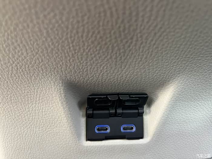

11、后排Type-C充电口
无损替换,带蓝色氛围灯,方便夜晚插拔。

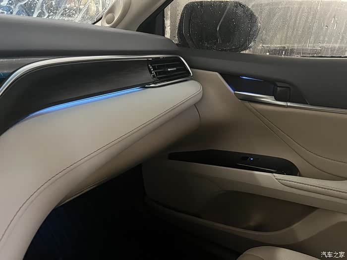

12、前排旗舰版副驾驶中控灯
Y形饰板氛围灯无损取电,预留位置安装。

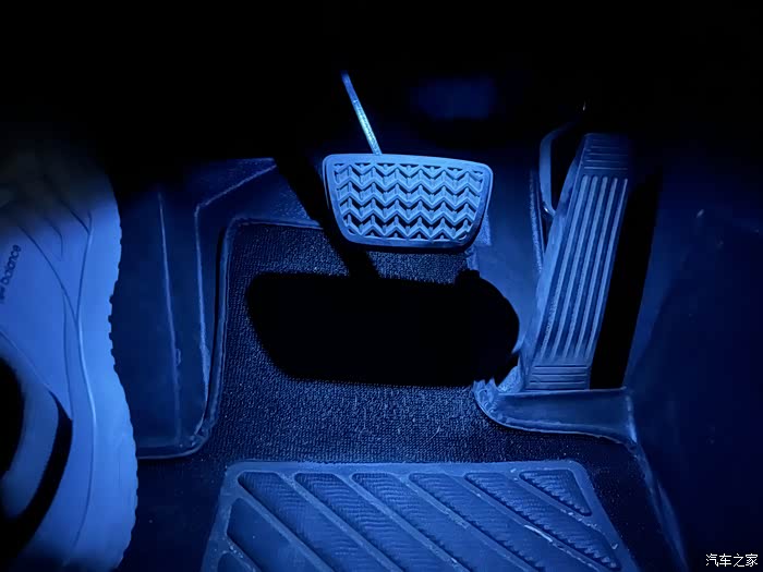

13、前排旗舰版脚窝灯
Y形饰板氛围灯无损取电,预留位置安装。

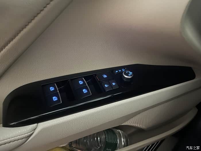

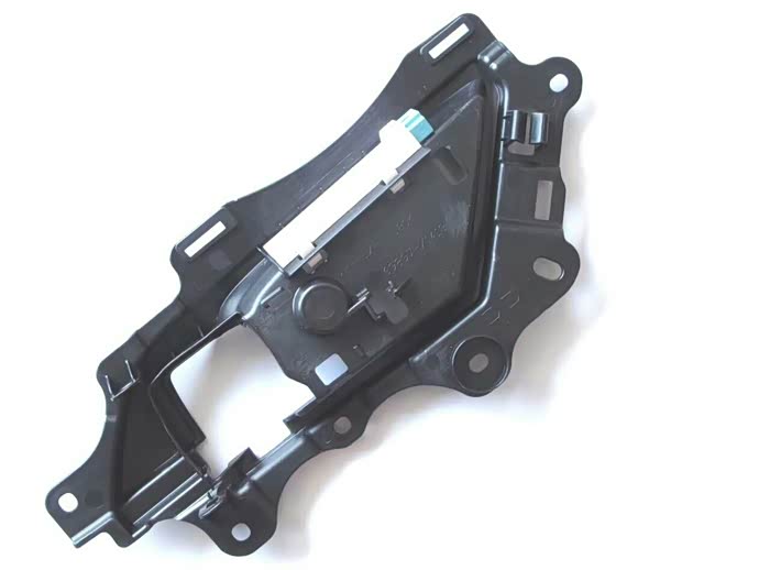

14、门板旗舰版内拉手灯
替换原车门板内拉手旗舰饰板,超声波焊接,升窗开关取电。

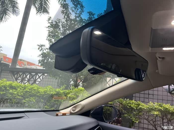

18、雷克萨斯自动防暄目内后视镜
后面跟车的远光Dog。

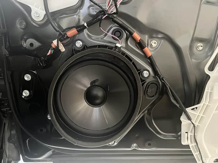

19、旗舰版JBL中高音喇叭带饰板
原车人声太差,中控喇叭需要加分频器或者电容。

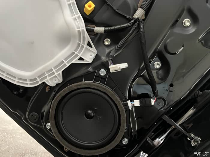

20、雷克萨斯前后门喇叭
不改功放的情况,前门更换ES喇叭无损对插,后门更换RX喇叭配转接线。

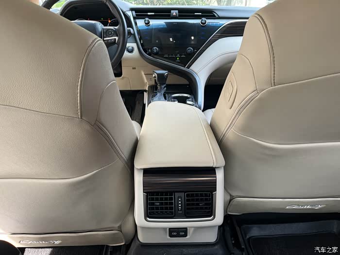

21、后排出风口木纹饰板
八代凯美瑞只有旗舰版后排出风口带木纹饰板,八代半豪华版起标配。

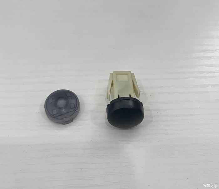

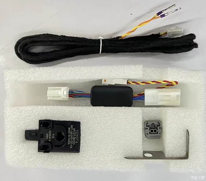

24、自动大灯光线传感器外壳
替换透明度高的外壳,降低灵敏度。

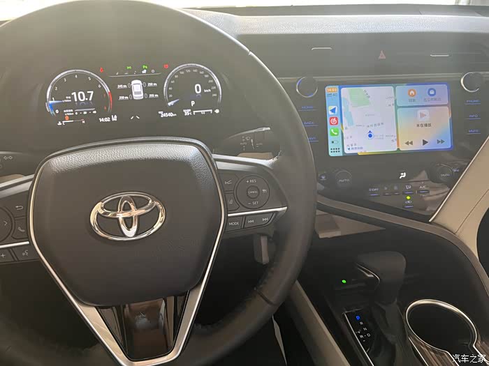

4、八代半全液晶仪表

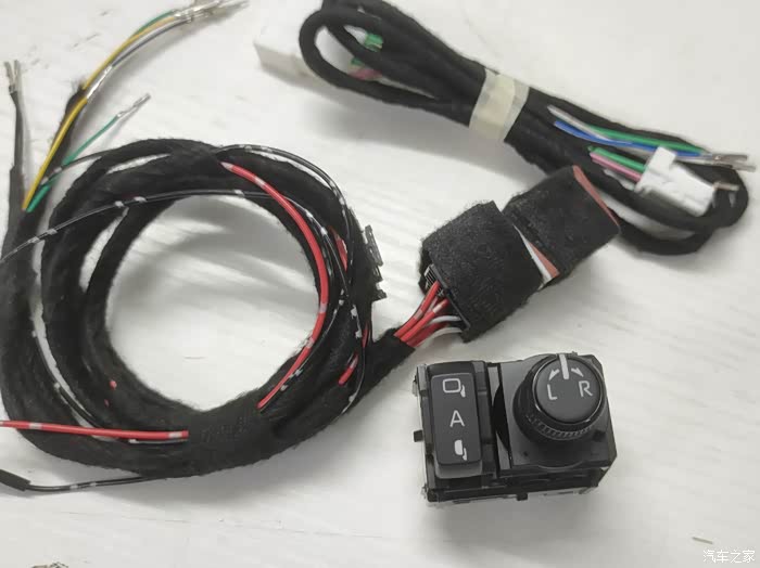

5、八代半外后视镜自动折叠
八代半原厂开关走线方案,锁车自动折叠,解锁自动展开,也可手动开关。
6、激活运动模式

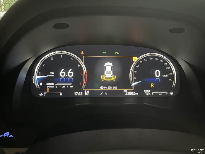

7、前四后四雷达
保留原厂雷达,加装前二后二雷达,更换雷达ECU,仪表抬显同步显示。

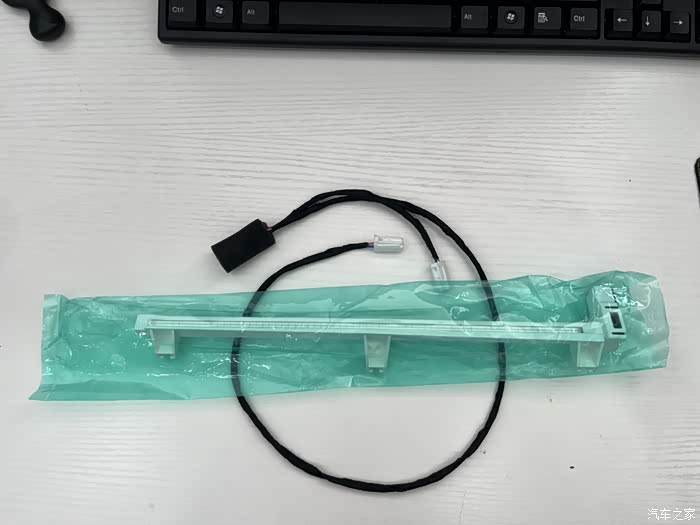

14、门板旗舰版内拉手灯

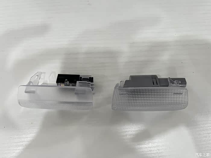

15、前门门灯落日迎宾灯
双投射镜头,开门先投射CAMRY字母,再投射黄色背景,动态迎宾效果。(采用皇冠原厂迎宾灯改造)
16、后门LED门灯
新款亚洲龙LED门灯,接口不一样,需要配转接线。

八代半全液晶仪表

BSM盲点监测&RCTA倒车后方盲点警示系统
模拟模式仪表&CarPlay日间模式
PAPAGO专车专用行车记录仪&雷克萨斯自动防暄目后视镜&JBL中高音喇叭
旗舰版中控灯&内拉手灯
前排脚窝灯
后排出风口旗舰版木纹饰板&座椅防踢垫

后排Type-C充电口带氛围灯

数字模式仪表&CarPlay夜间模式
BSM模块
雷克萨斯ES喇叭
雷克萨斯RX喇叭
定制普通模式&运动模式线束开关

旗舰版拉手灯
前门动态迎宾门灯。左边是副厂车门CAMRY字母灯,移植内石英玻璃片到右边皇冠原厂双投影动态迎宾灯,开门后先投射CAMRY字母,几秒后投射落日效果。
后门LED门灯。左边为亚洲龙新款LED门灯&右边为原车卤素门灯

自动大灯光线传感器外壳
原厂后视镜自动折叠线束开关
