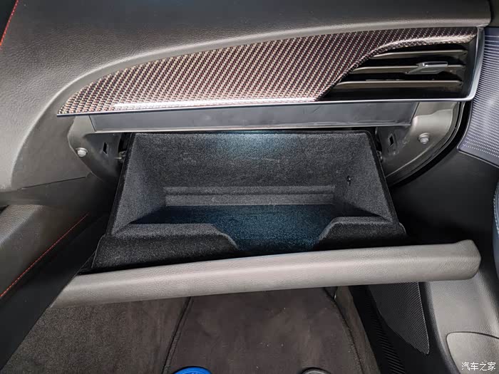

打开副驾驶手套箱
打开副驾驶手套箱

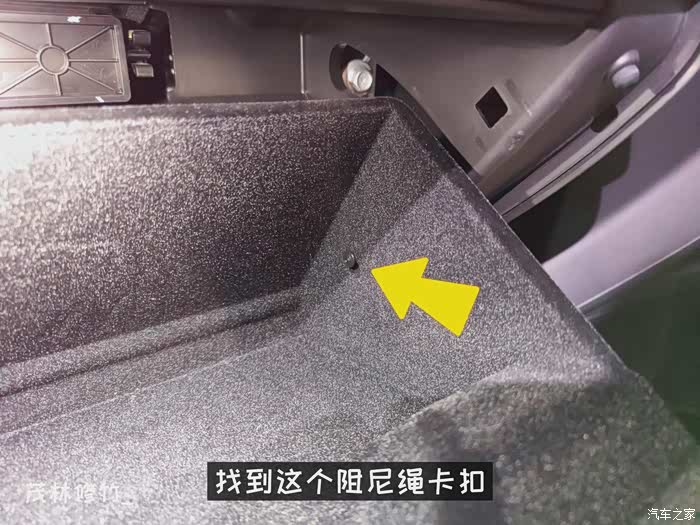

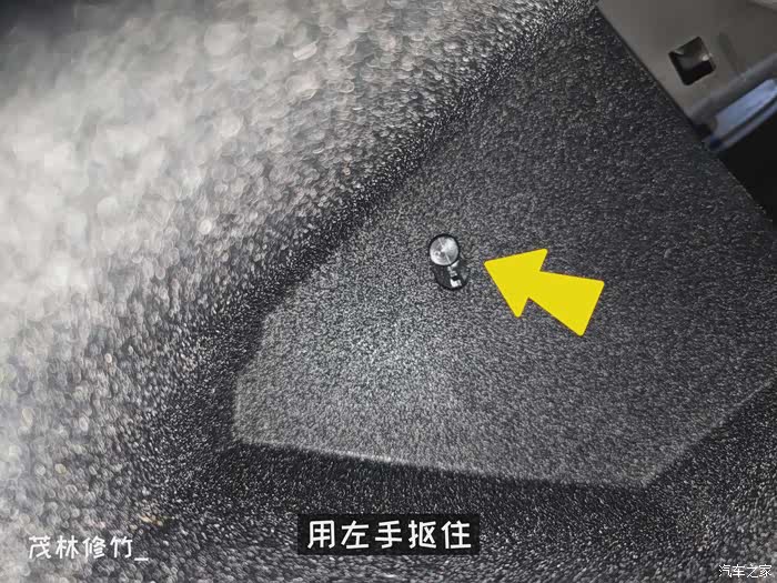

找到这个阻尼绳卡扣
用左手抠住左侧

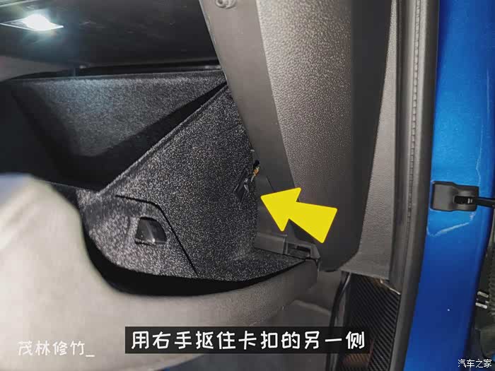

用右手抠住卡扣的另一侧
用左手抠住左侧
用右手抠住卡扣的另一侧

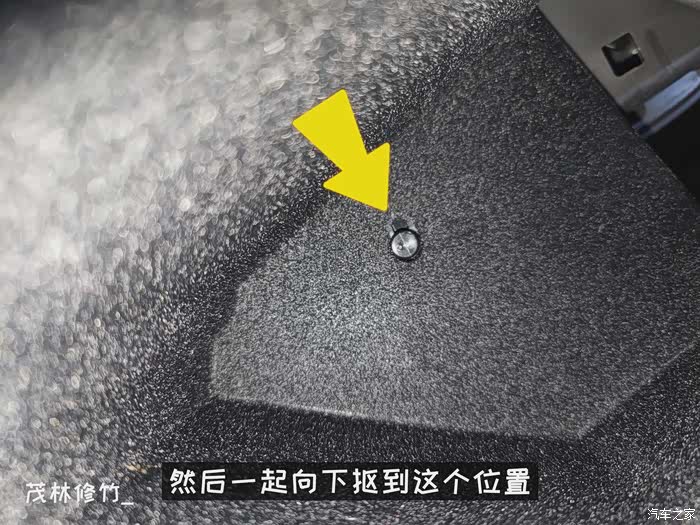

然后一起向下抠到这个位置
再把它向右边推出

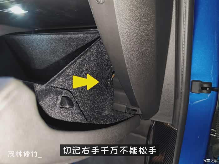

切记这时右手千万不能松手
再把它向右边推出
切记这时右手千万不能松手

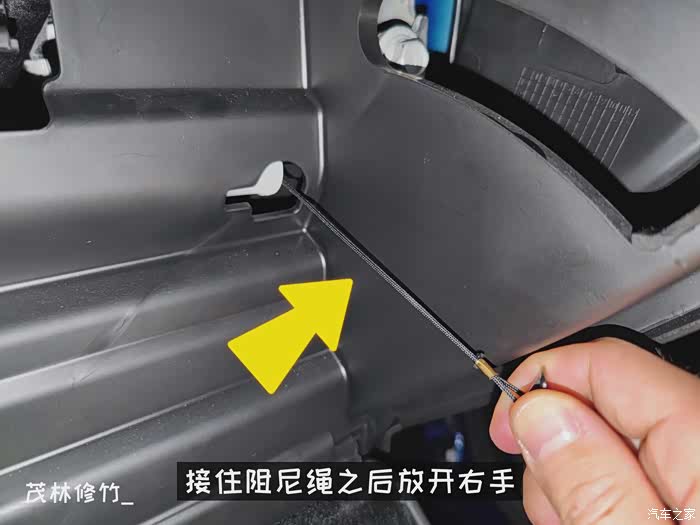

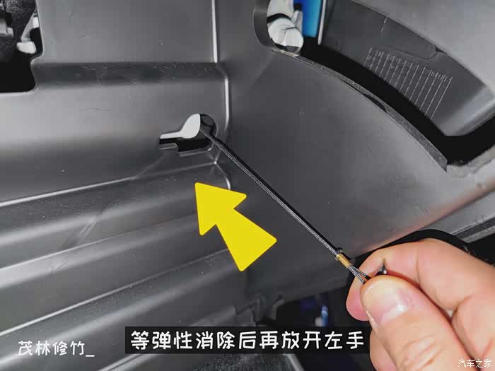

然后左手从上面的缝隙伸入
从里面接住阻尼绳之后慢慢放开右手
等弹性消除后再放开左手
从里面接住阻尼绳之后慢慢放开右手
等弹性消除后再放开左手

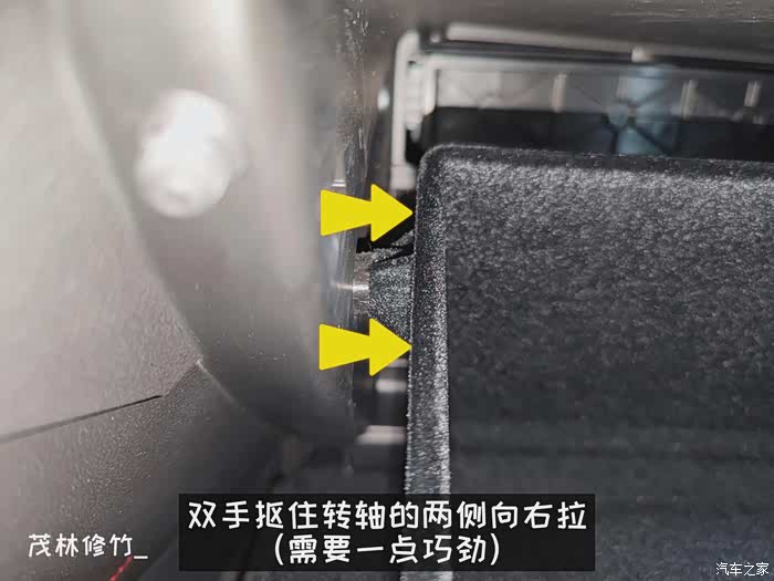

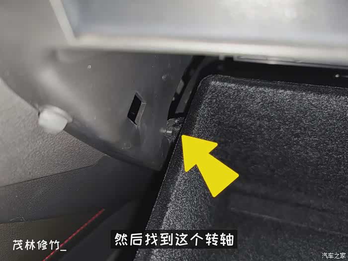

然后找到这个转轴
双手抠住转轴的两侧向右拉
(需要一点巧劲)

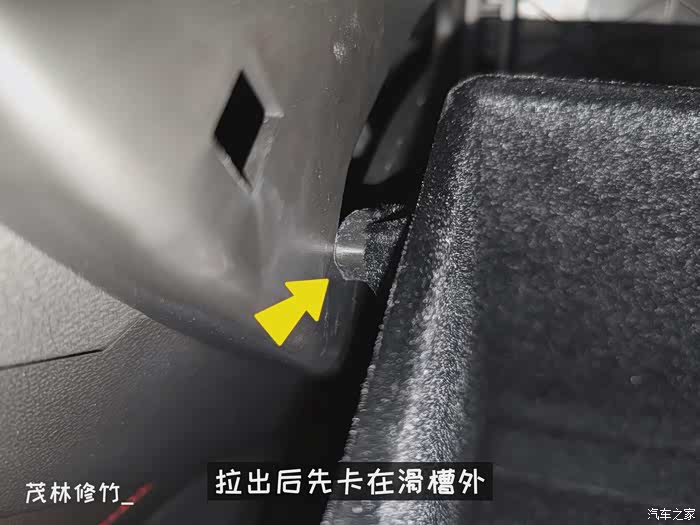

拉出后先卡在滑槽外
双手抠住转轴的两侧向右拉
(需要一点巧劲)
拉出后先卡在滑槽外

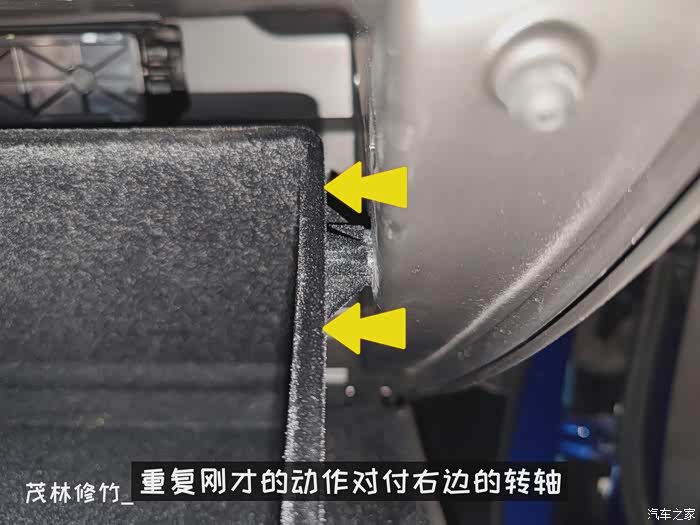

重复刚才的动作对付右边的转轴
右边的转轴出来后

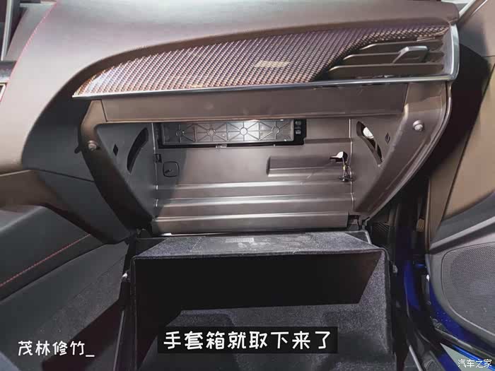

直接把手套箱往自己的方向拉
(也需要一点点巧劲)
手套箱就取下来了
右边的转轴出来后
直接把手套箱往自己的方向拉
(也需要一点点巧劲)
手套箱就取下来了

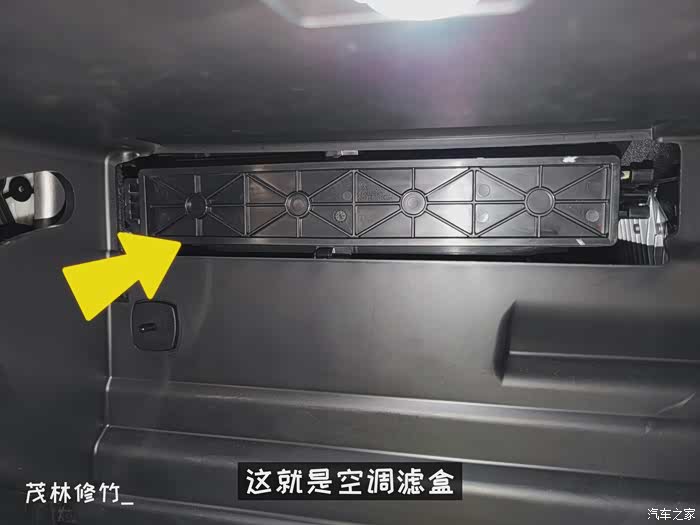

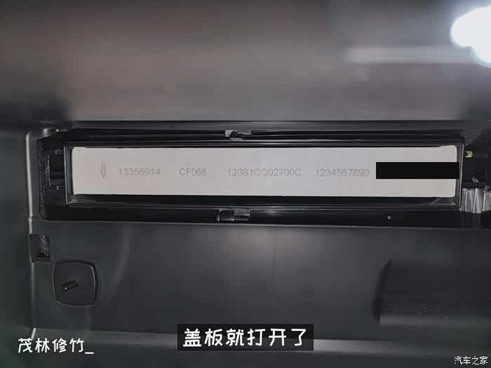

这就是空调滤盒

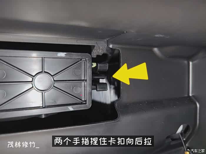

两个手指捏住卡扣向后拉
盖板就打开了
两个手指捏住卡扣向后拉
盖板就打开了

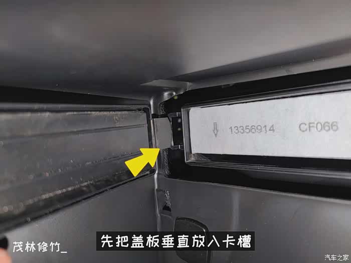

取出旧滤芯放进新的
务必注意滤芯上的箭头要向下
务必注意滤芯上的箭头要向下

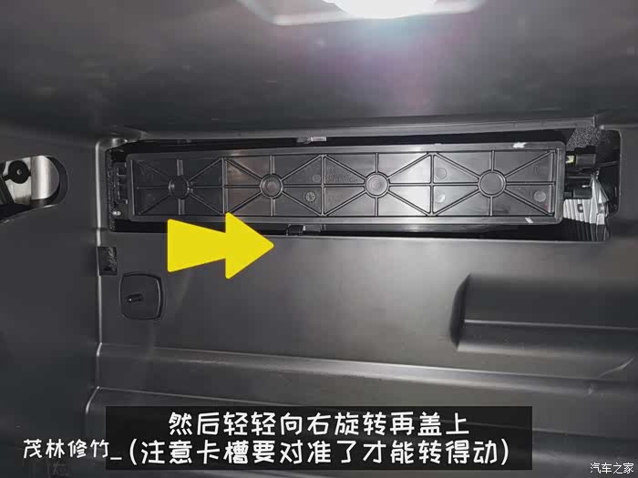

先把盖板垂直放入卡槽
然后轻轻向右旋转再盖上
(注意卡槽要对准了才能转得动)
然后轻轻向右旋转再盖上
(注意卡槽要对准了才能转得动)

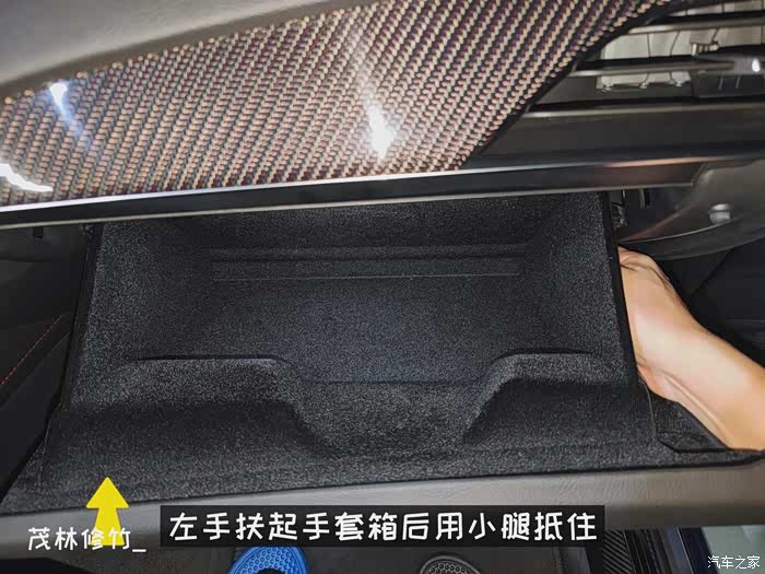

左手扶起手套箱后用小腿抵住

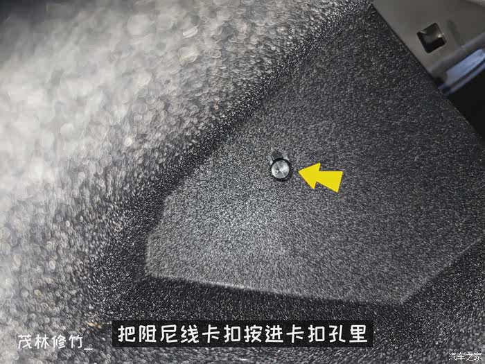

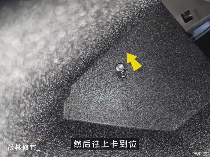

把阻尼线卡扣按进卡扣孔里
然后往上卡到位
把阻尼线卡扣按进卡扣孔里
然后往上卡到位

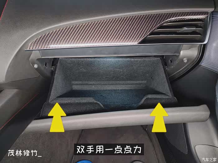

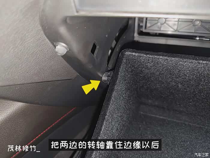

把两边的转轴靠住边缘以后
双手用一点点力
把手套箱往上推就装好了
双手用一点点力
把手套箱往上推就装好了
