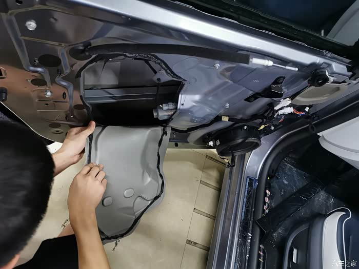

以下是我的入门级音响改装配置-国货之光【惠威C系列人声系统】
1.前门用惠威的C20006 6.5寸扬声器4喇叭【90db,50-20kHz,50-150kw,4Ω】
2.后门用惠威CF250 5寸同轴2喇叭 【88db,560-23kHz,40-120kw,4Ω】
3.中置用声声保的全频喇叭(品牌及信息不详,有认识的朋友请指教)
4.DSP用声声保SQ4.63 (品牌及信息不详,有认识的朋友请指教)
5.超薄低音炮用德国Nuclearsound(品牌及信息不详,有认识的朋友请指教)
6.四门双层隔音用的是大白鲨的料子,黑色的款(原车的隔音真的很简单,一层小泡沫板)
全车做完是8个喇叭+1DSP,人声很清脆风格非常鲜明,加上低音炮的加持,均衡了三频率的声音,整体效果还是不错的,在入门级别来说,个人是觉得挺值得,价格就不说了因为每家店的设备资源跟做工啊调音水平都不一样,仅供配置参考吧

这里特别延展下,由于原车很难得设计了个中置的喇叭位置,感觉不用它就浪费了,所以硬加了个全频的中置喇叭,补充下全车的声场氛围,效果还是加分的;后门同轴喇叭本来订了6.5寸的,但是原车预留空位只合适5寸的,为了无损改造,还是降维用了5寸的,同款车行要改后门喇叭的要注意了
