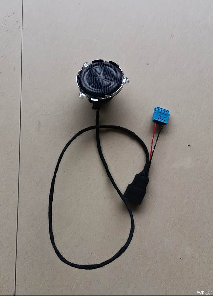

劲浪中置喇叭+航盛主机专用线束

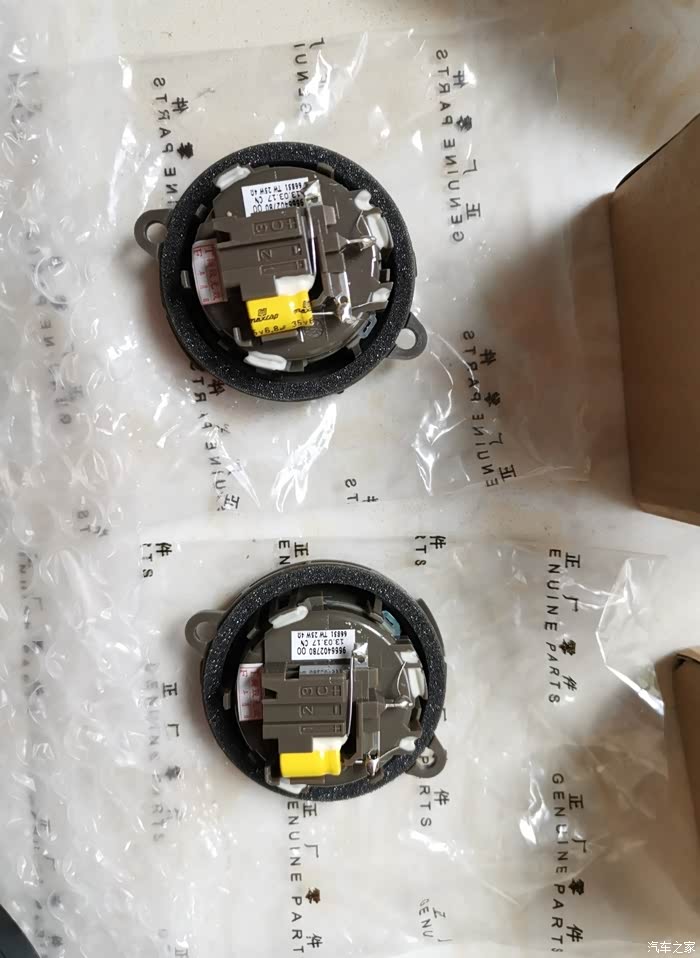

天龙高音喇叭

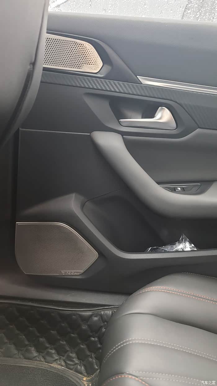

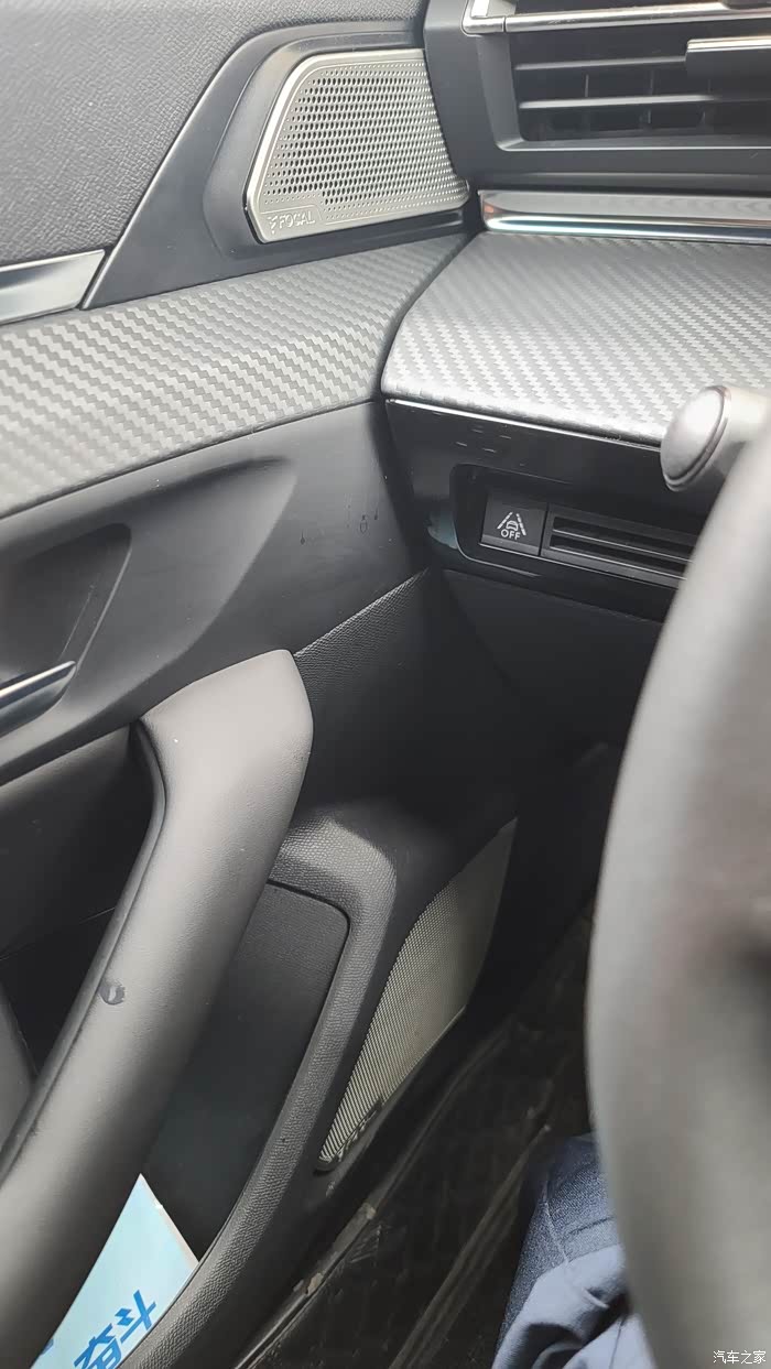

先把硬件搞齐了,剩下的就动手开始干吧。4个高音喇叭很好换,直接把原车罩子拆下来,拆下原高音喇叭接线插口,再把天龙高音接线插口插上就搞定了,顺便贴了仿劲浪不锈钢喇叭罩(主要是原厂劲浪喇叭罩太贵),效果还不错。
前门劲浪喇叭罩效果图
后门劲浪喇叭罩效果图

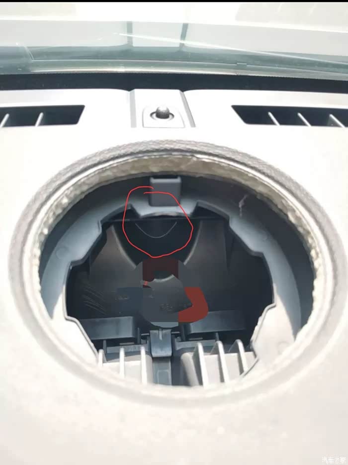

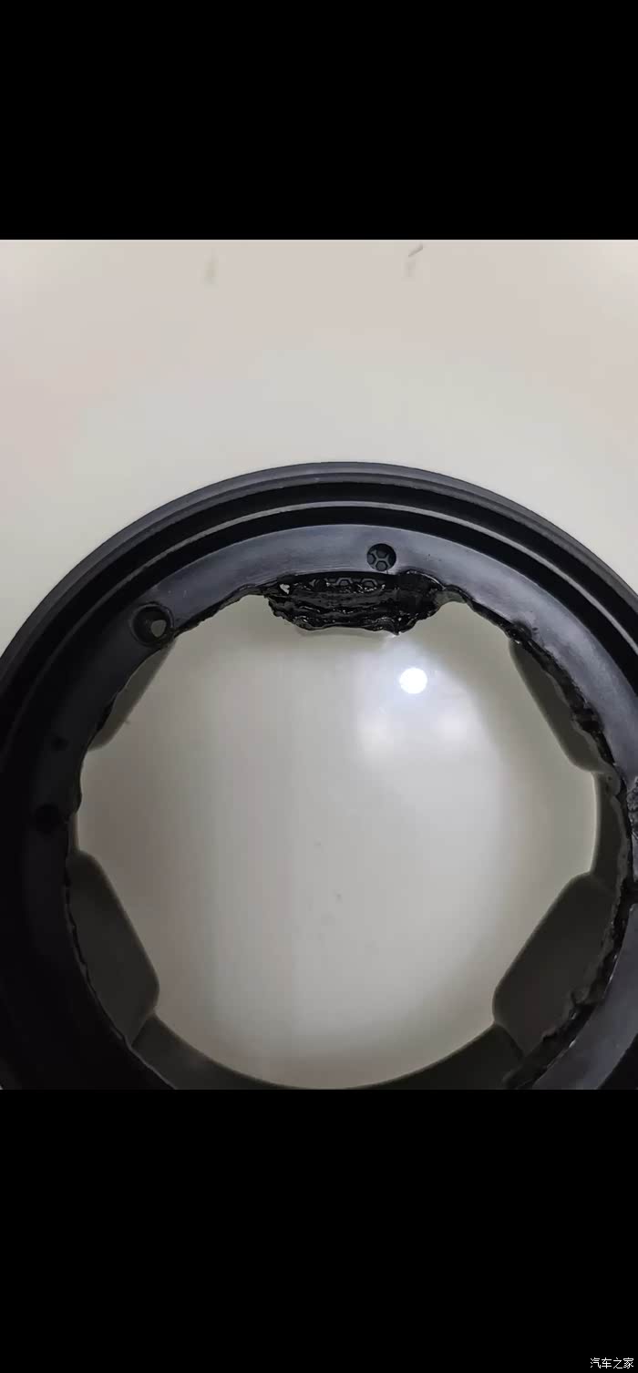

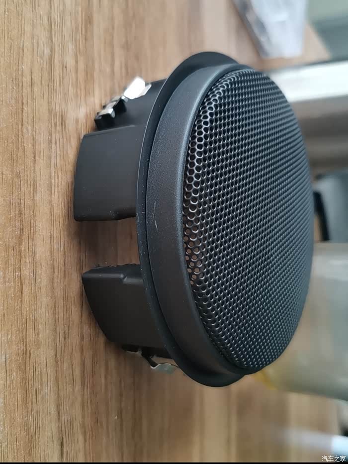

相比高音喇叭更换,中置喇叭加装就比较难了。首先把原车的中置罩子拆下来,中间开个洞,把劲浪中置喇叭放进去,用3颗螺丝固定好,再买个3寸的网罩扣上。
原车罩子开洞
劲浪中置喇叭固定
3寸网罩

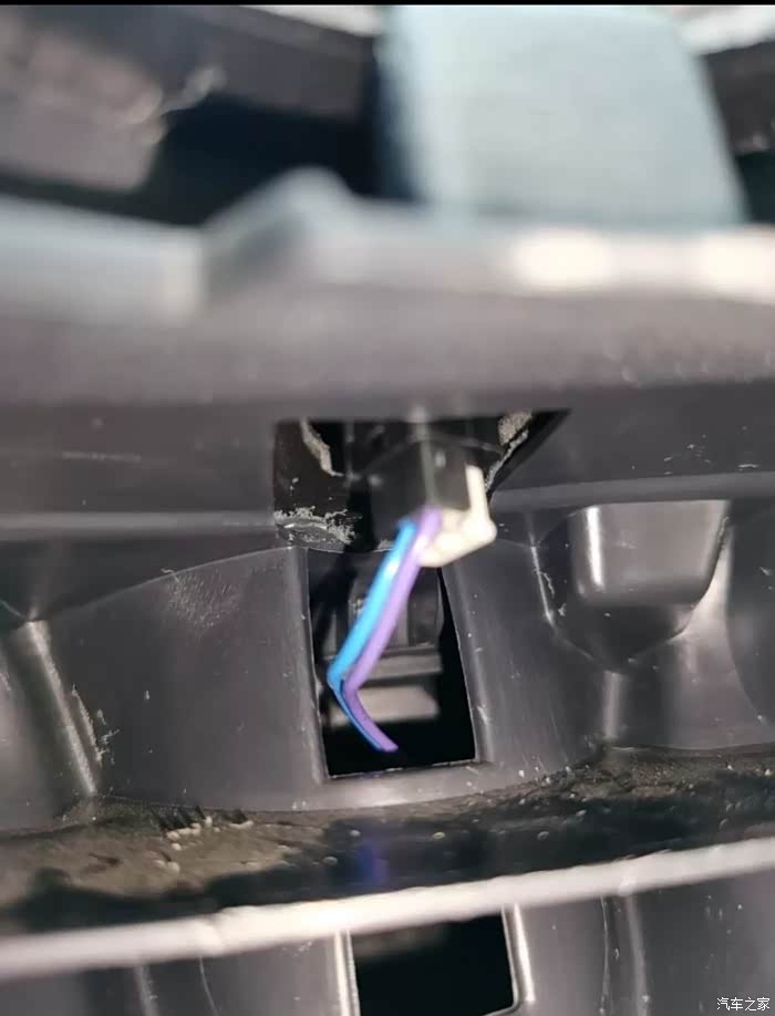

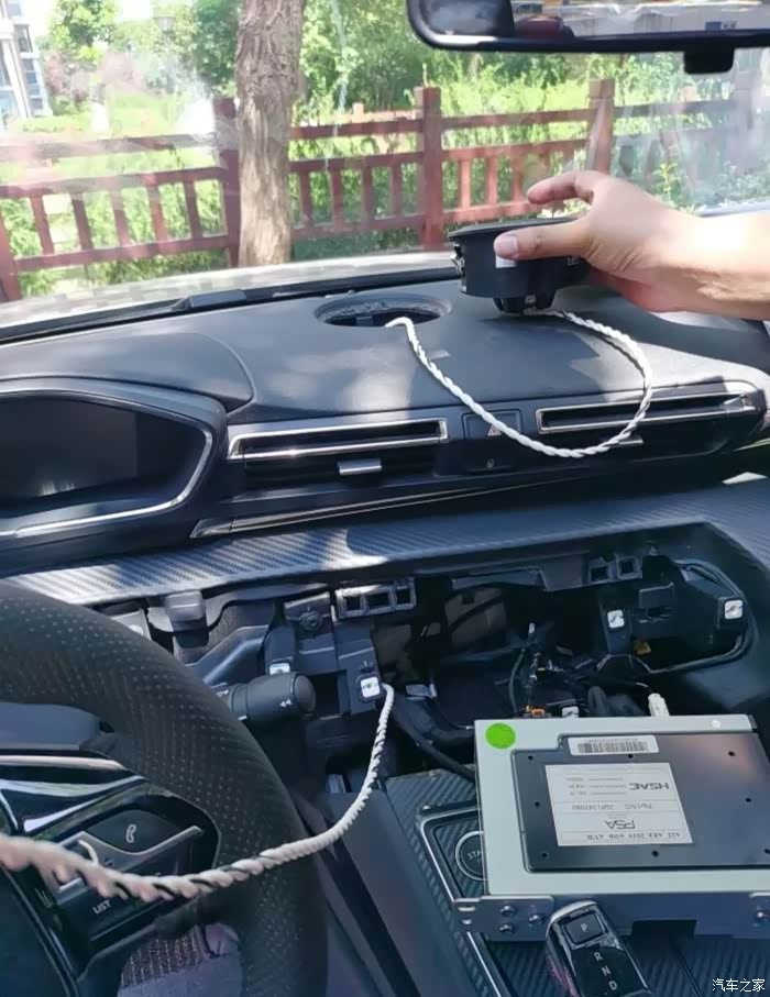

最难的就是穿线了,再网上搜了好几种穿线方法,比较以后最终确定在温度传感器下方开口处走线,线会在油门踏板上方出来,再穿到中控主机后面接上。
温度传感器下方开口
在画红线的上方穿线
中置喇叭线引致中控主机后面

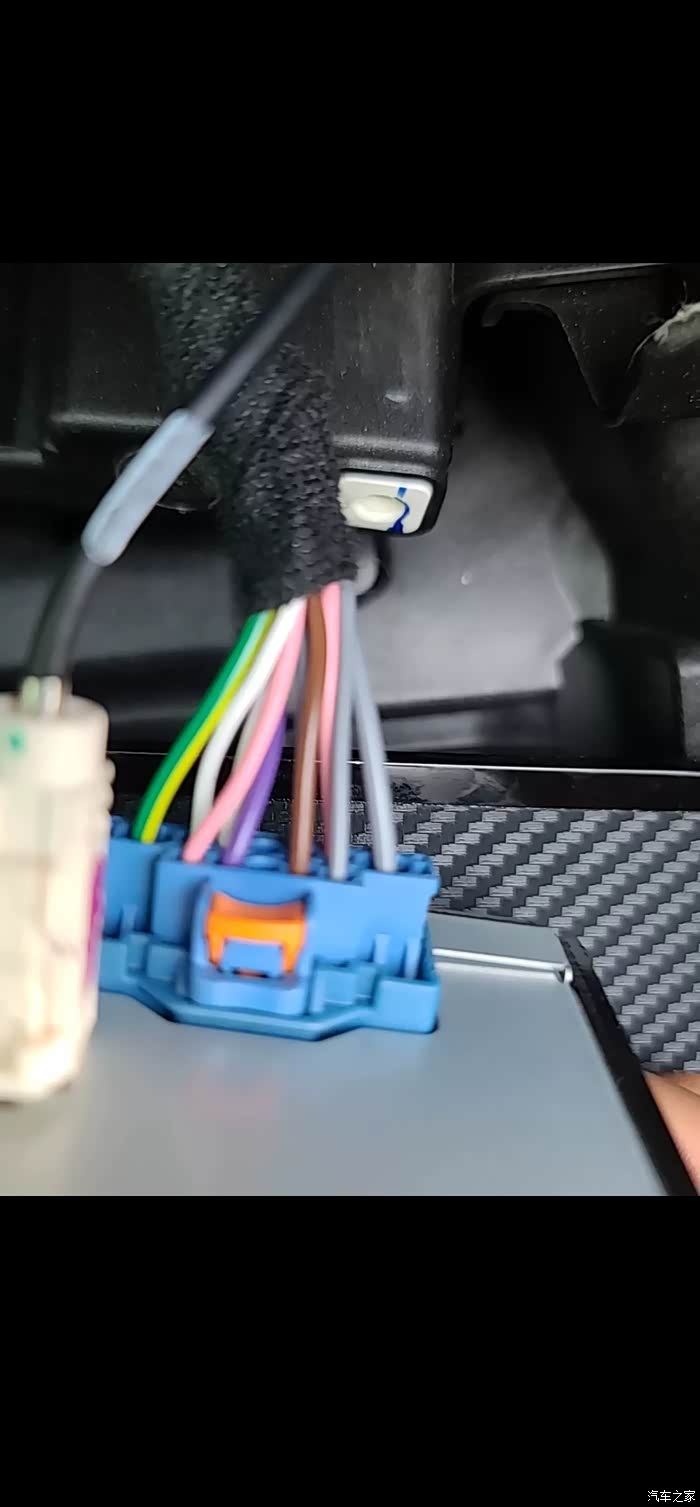

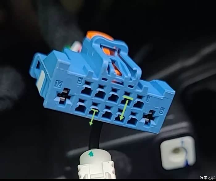

最后剩下的就是接线了,首先找到主机后面的蓝色插头,将其拆下来,把2针和10针退出来,与中置喇叭线束上的两根线接好,再插回去。剩下的就是把拆的东西都装回去恢复原状就好了。
原主机后面的蓝色插头拔下来
2针和10针找到,退出来。
接线方法

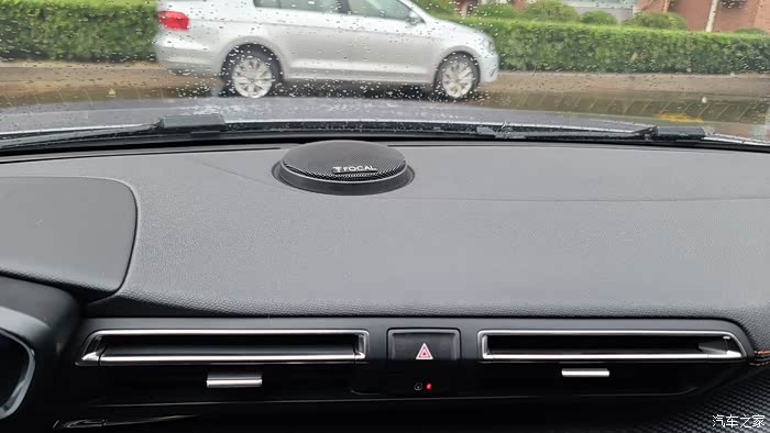

装完后的效果图
