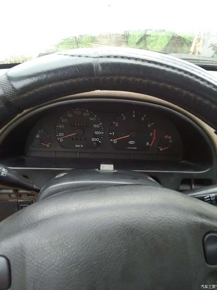

夜间开车如果仪表台照明灯不亮心里好像没底一样,于是前段时间查阅了下过贴子还真有一贴,学习了,就上马老板家花了十元钱淘了几个LED灯想换上去,因三个照明灯已经烧坏两个了,晚上看不清油表和水温,这几天上中班早上有空就换上,因为没读过什么书,又是第一次发这样的贴,所以有些混乱请各位谅解,不喜欢就上砖哈,好了上图:

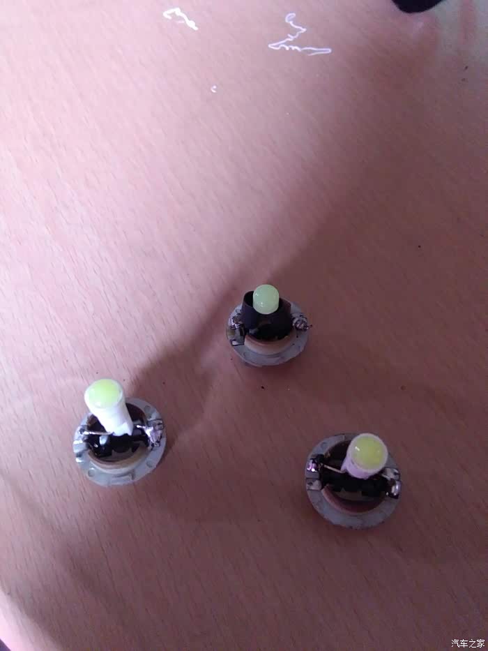

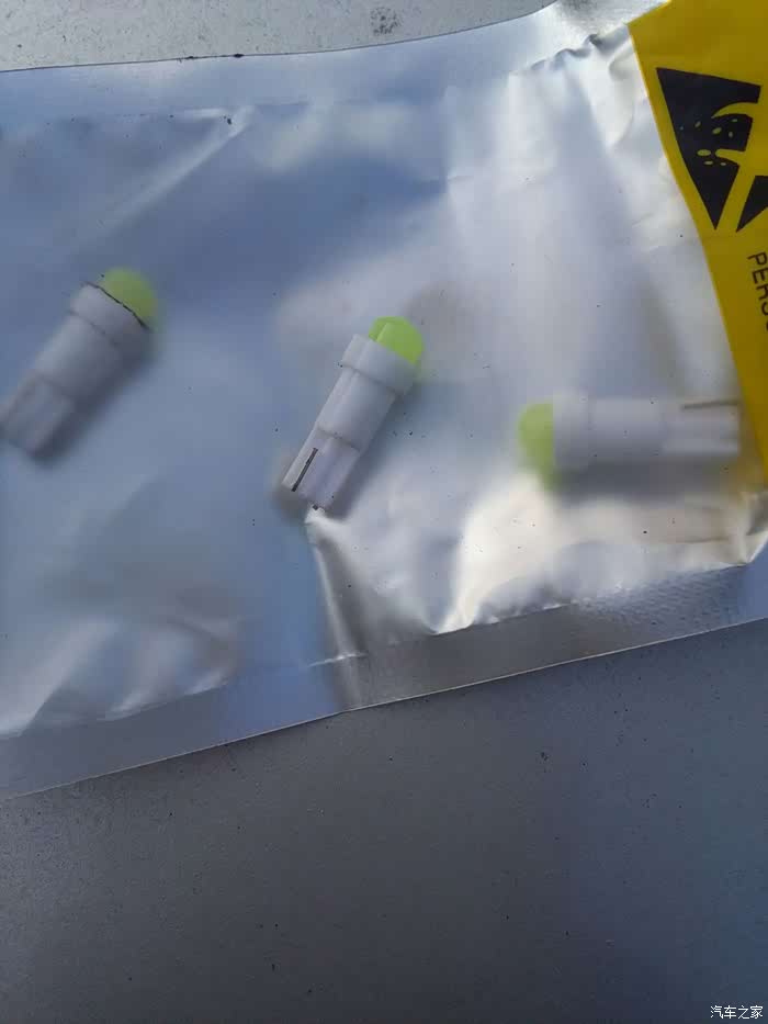

十元淘了6个小灯

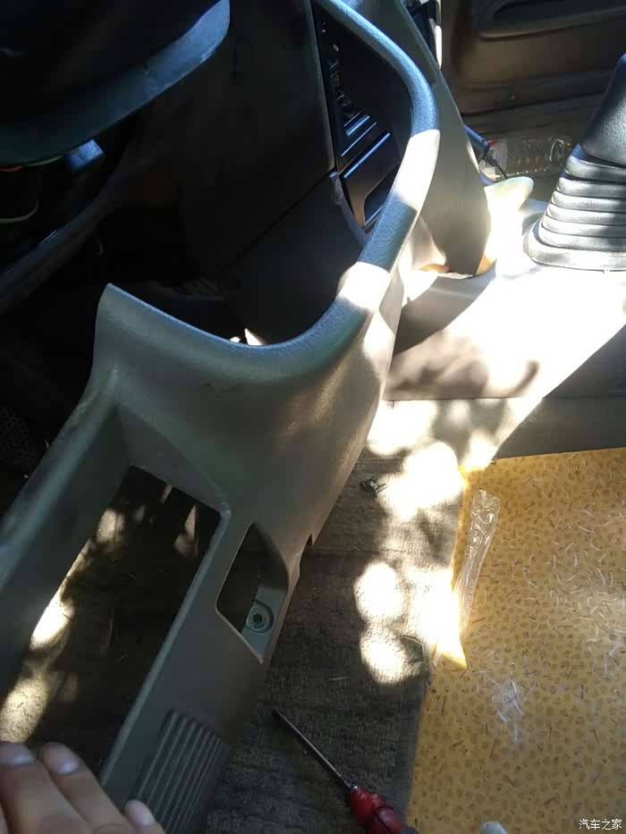

把它搬出来

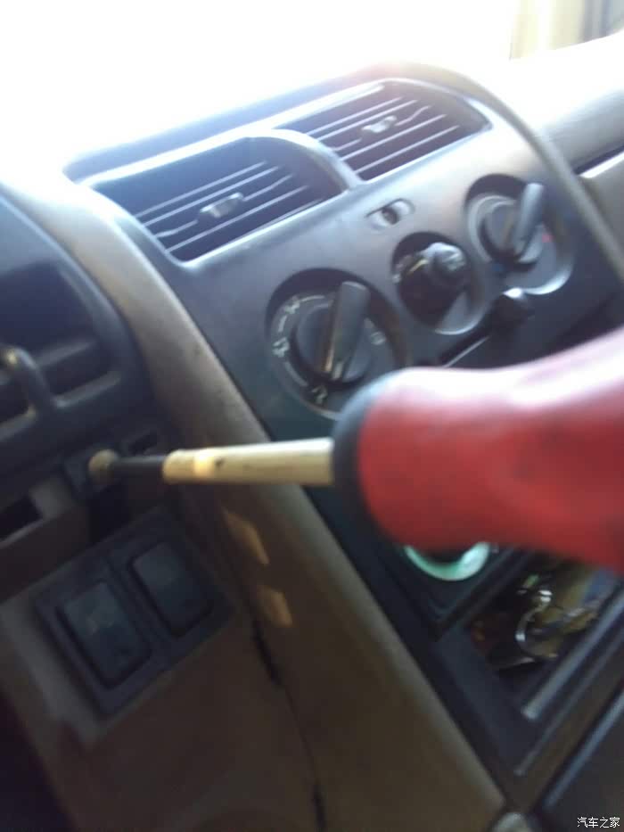

拆开这块挡板,

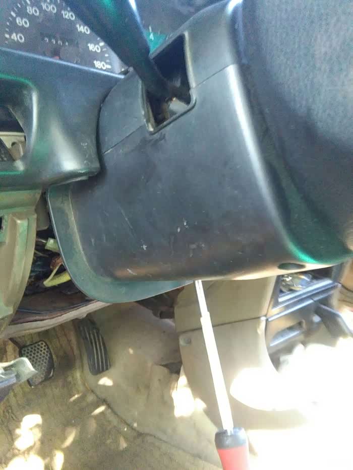

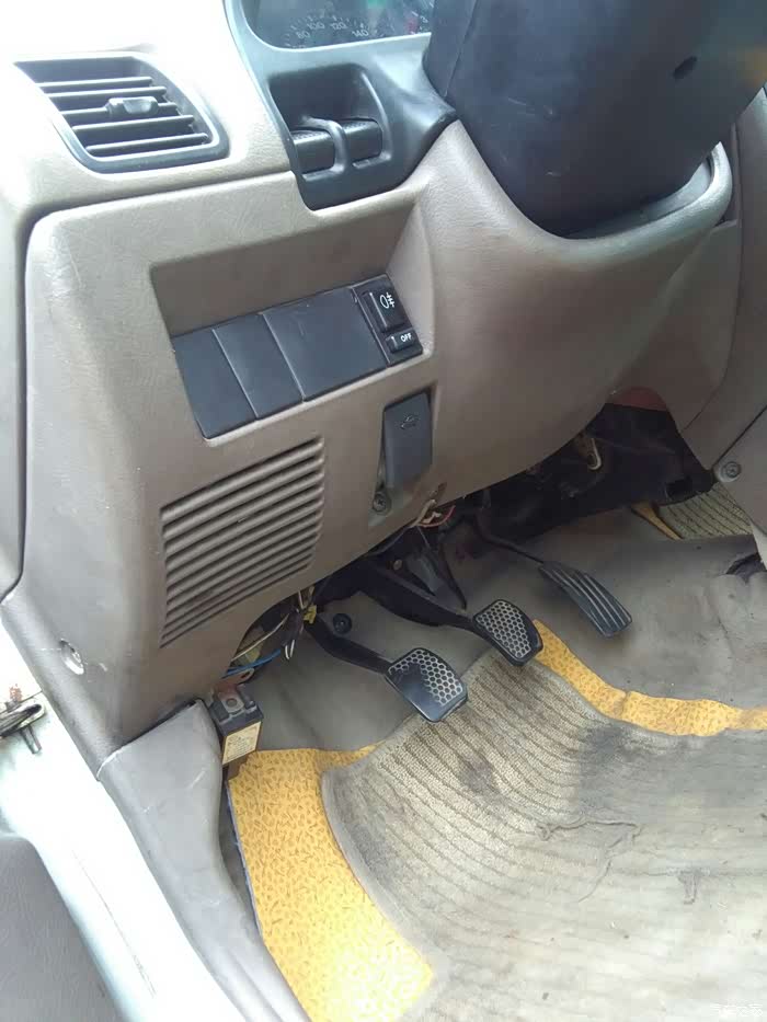

然后拆下方向盘下面的那个壳子,也就是装双闪灯开关的那个,从下面有两个螺丝锁住,上下两半还有卡销卡着呢

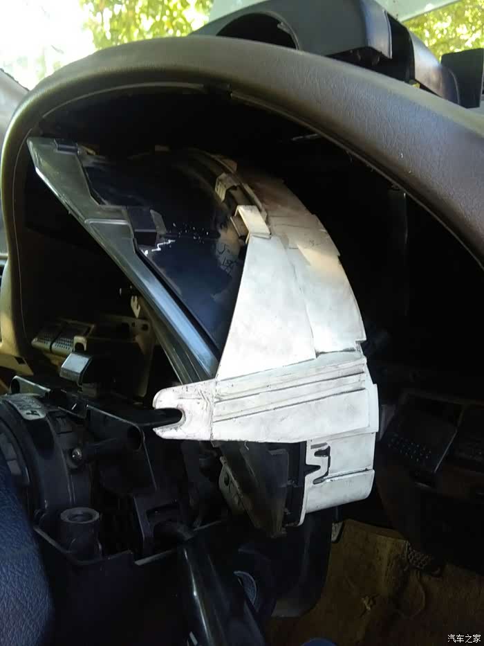

拆下这个盒子上部分方便等下拿出仪表

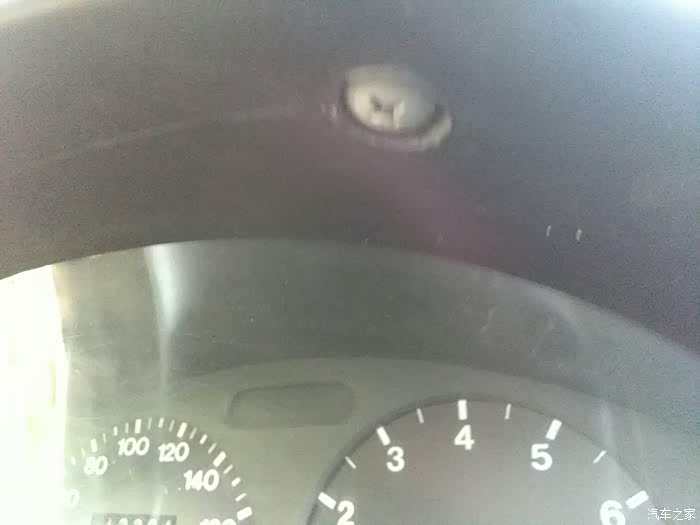

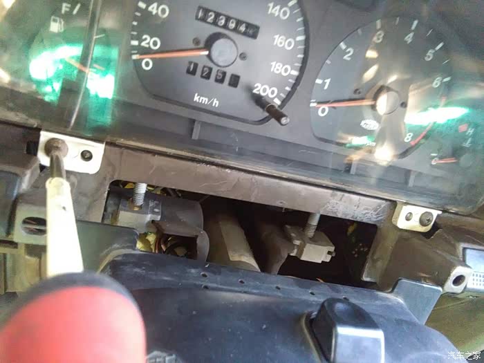

拆仪表台附罩四个螺丝
然后再松掉两个十三的方向杆固定螺丝,这两个螺丝最好是有套筒扳手和加长杆!

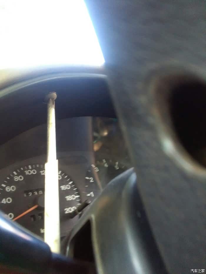

好了终于到正题了

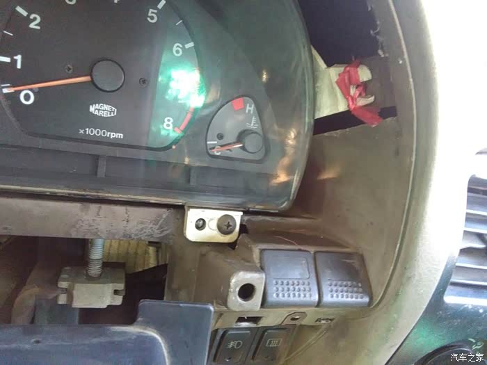

拆掉这仪表四个固定螺丝
我的侧面两个是用绳子绑的,因为那地方是两个叉口合到一起,怕锁不稳所以

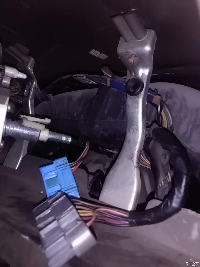

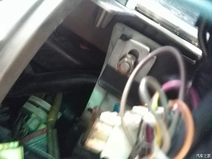

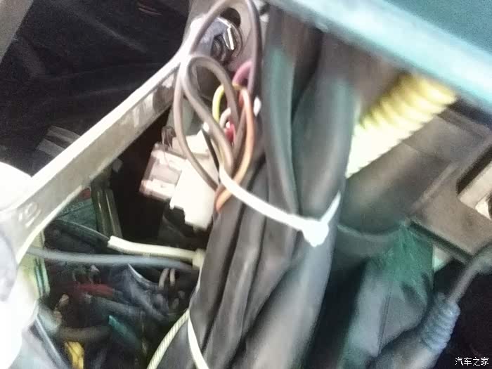

要把仪表打侧点,还要有点暴力才能把它拆出来,这时要小心仪表背面有三个插头连线和里表线,别把插头线拉脱哦
。扒插头线之前你要确定你已经把电瓶的负极已经从电瓶断开哦
插头有卡销用点为按下才能扒出来,里程表也有按下转半圈就可扒出

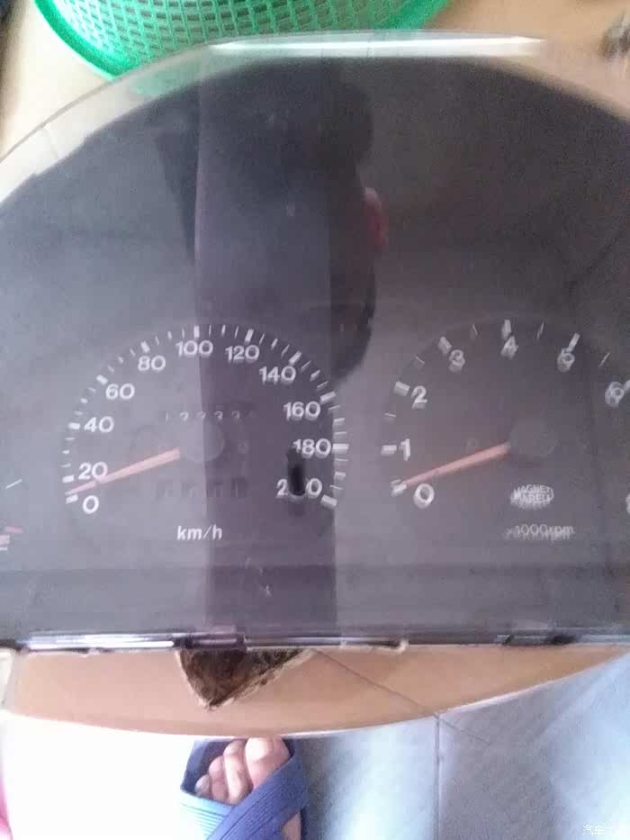

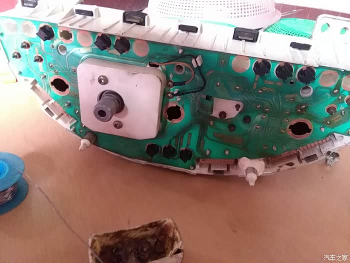

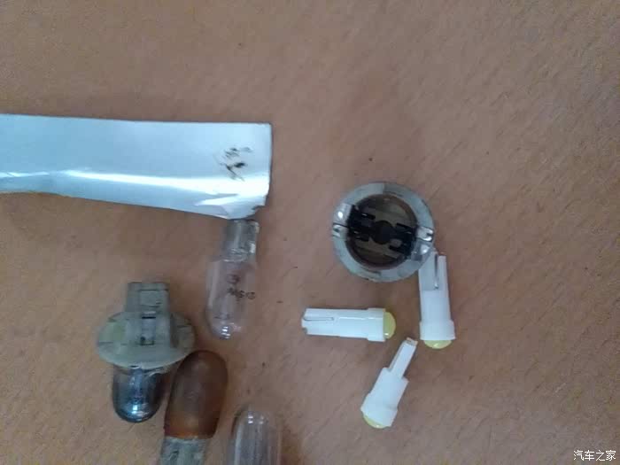

庐山真面目出来了换灯吧

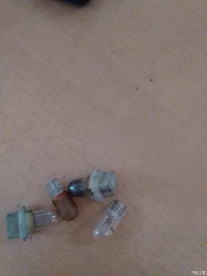

不一样哦
这是淘来的
这是拆出来的

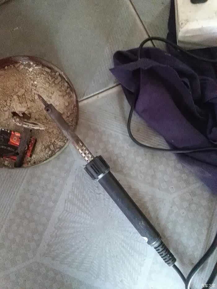

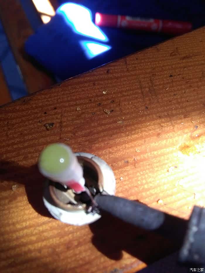

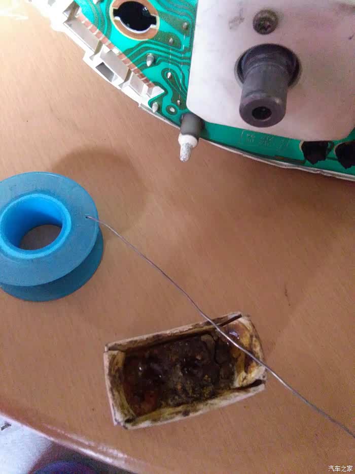

那就再上武器吧(铬铁,松香,焊锡)
那就再上武器吧(铬铁,松香,焊锡)
只能把它焊到灯座上面了

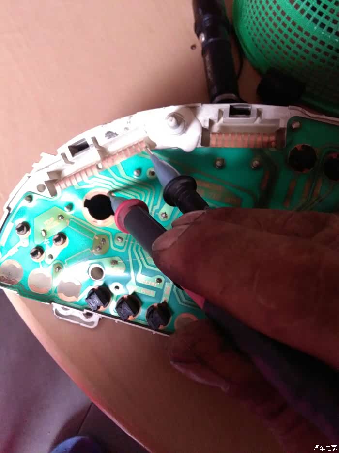

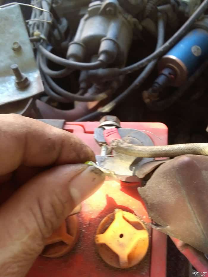

为了分出LED灯的正负极,所以先再电瓶上试过灯的正负极然后做好记号
再在仪表上找出正负极作好记号,仪表正负极要根据插头上做线来判断,一般棕色为正极,这里漏了插头的特写
铬铁热了焊上,再装到仪表上正极对正极(灯和仪表上的铜泊),极性错了可不会亮的,然后依次把它装回吧!

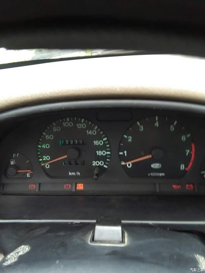

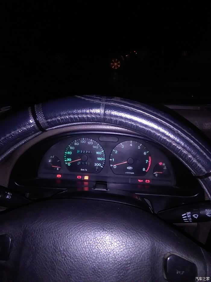

换好后就试试吧
为了她,
我赤脖上阵,
一身臭汗
我赤脖上阵,
一身臭汗
这是夜晚的,好了收工
