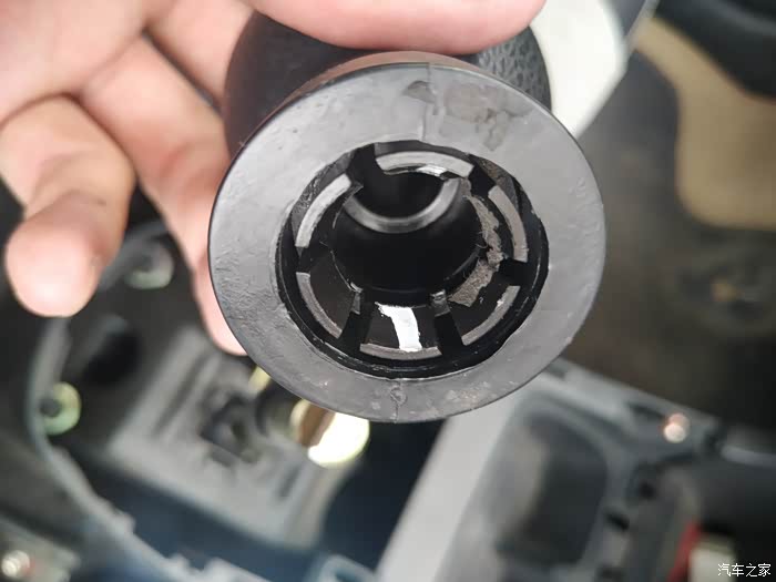

档把头是放在四档,用力拔下来的,没有想像中难!
注意看结构,加热档把头对拆下来真没什么作用,热量是传不到里面的卡子的

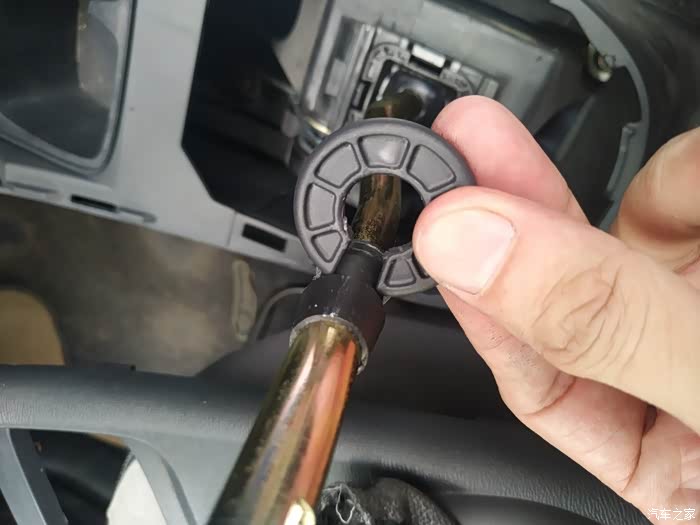

这个是卡住皮套的卡子,是C型的,可以无损拆下来的
这图应该可以看得明白一点

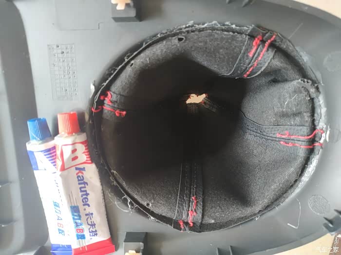

其实更换的整个过程,最麻烦的是粘这个新的皮套,用AB胶一段段粘好!

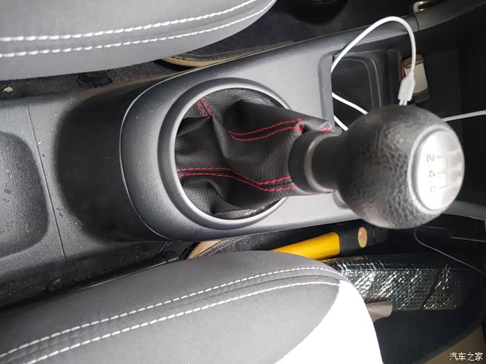

换好,凑合着再用七八年吧!
