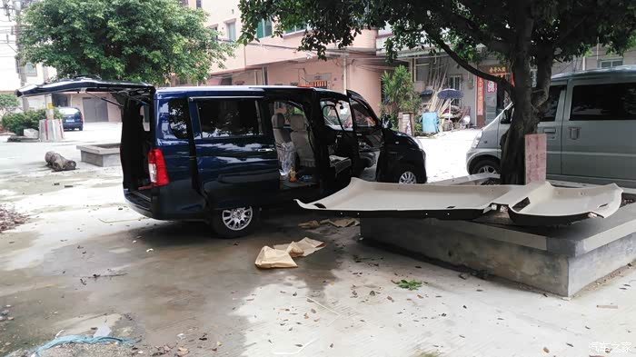

高大的外表~~~~~~~~~~~~~~~

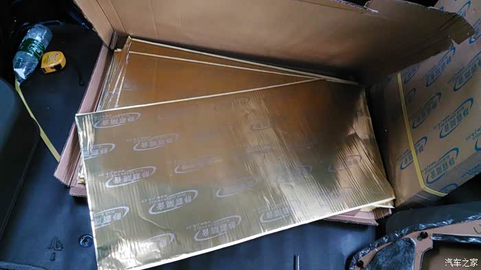

全部的材料~
第一次买的清单,可能我用料有点多,很多地方都贴啦,后来又买了3块止震板都市48*80的,再加5方的吸音棉之前一卷的是10方

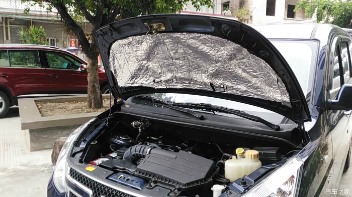

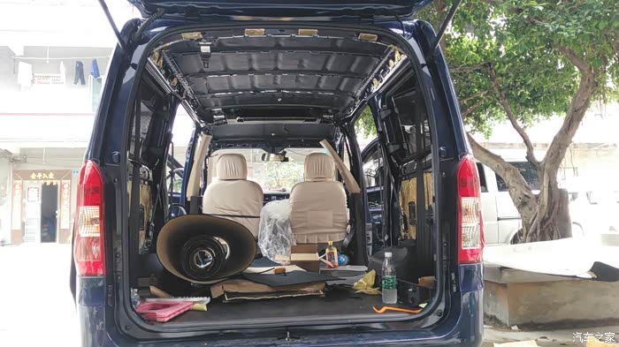

发动机隔热,先剪出一块大的出来,之后吧碎料贴在里面~~~~~~~~
做好的~~~

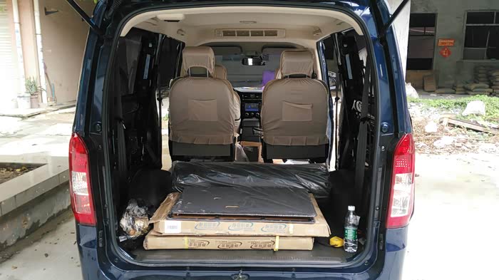

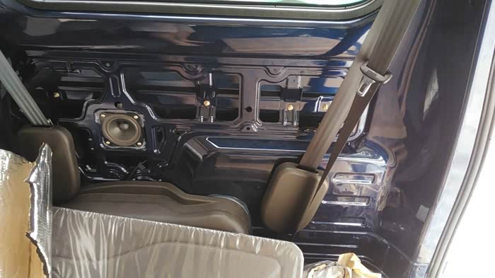

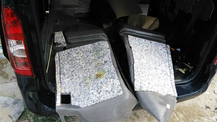

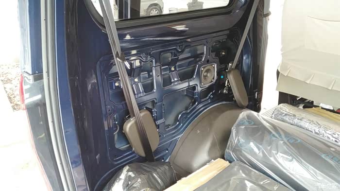

拆后面内饰

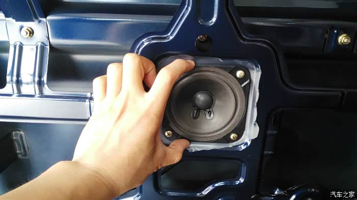

喇叭有点小,想改装没看到有合适的,

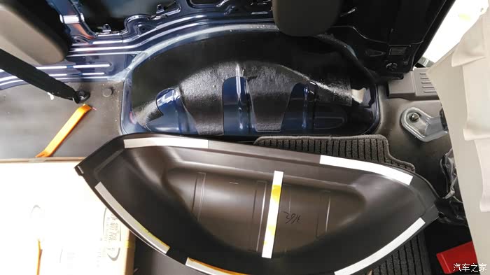

后面的饰板隔音棉太薄啦~我另外买的隔音白棉也贴上去~~

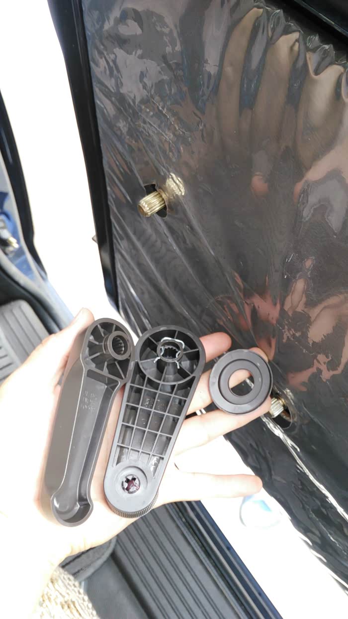

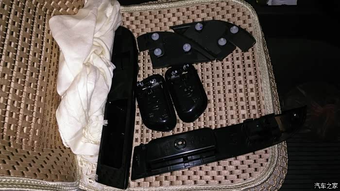

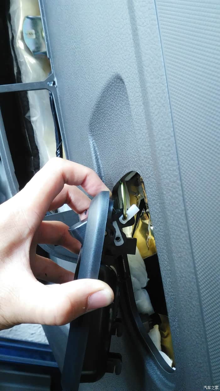

拆这个要有点技巧,把卡簧拆啦很好弄出来

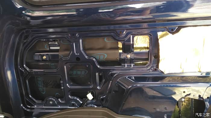

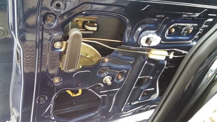

中门内部很简单

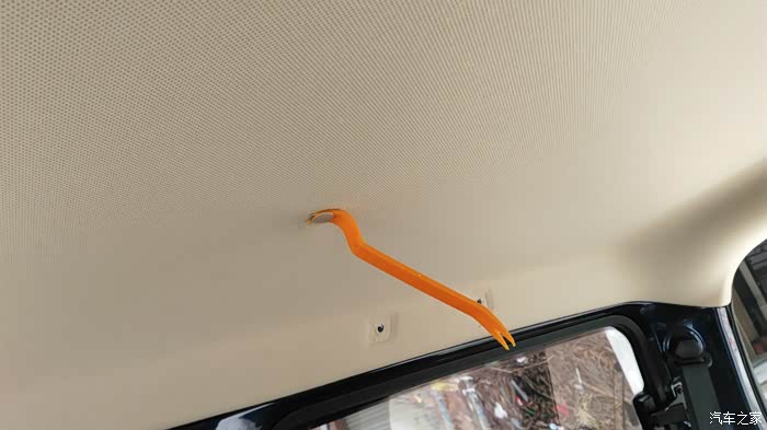

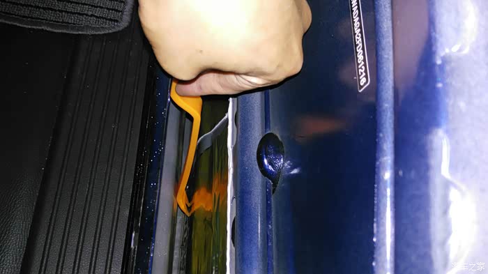

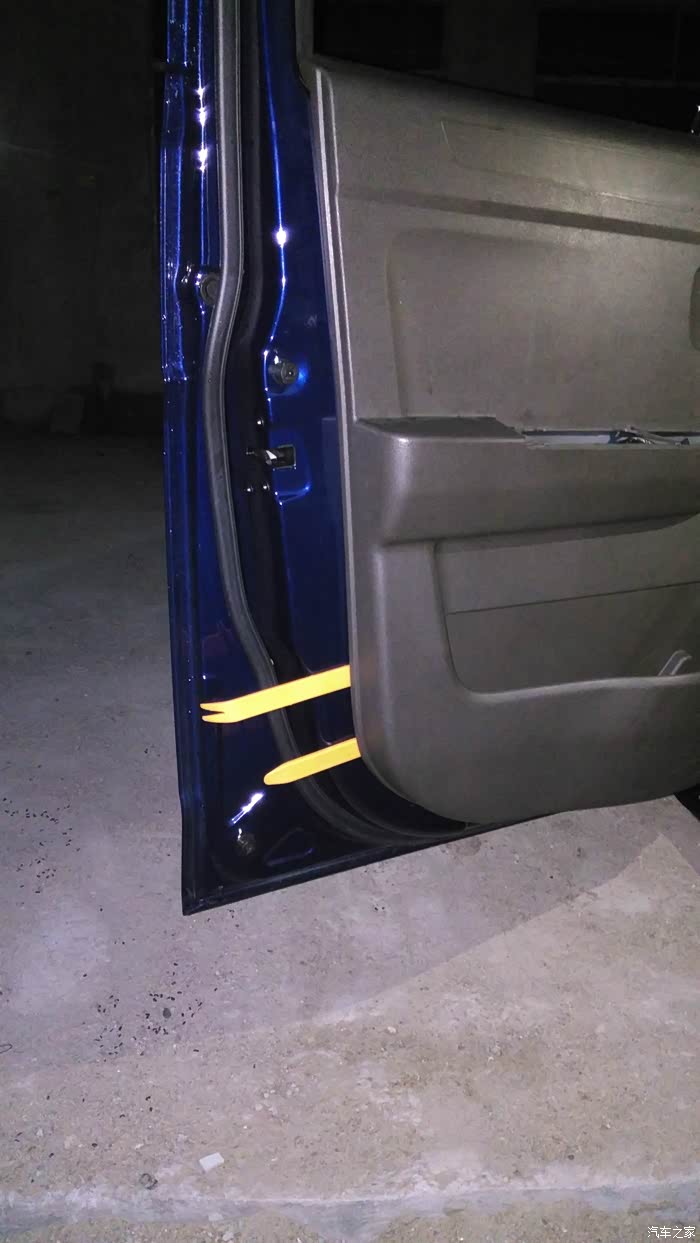

专用工具出场
没用的塑料~

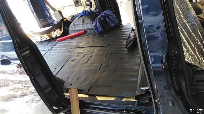

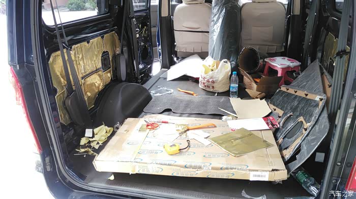

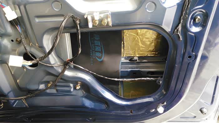

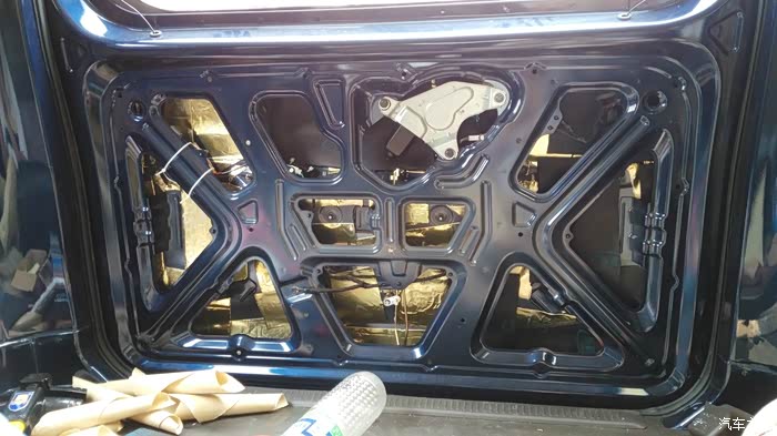

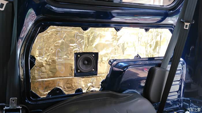

黄金止震板~丁基胶的,拒绝沥青

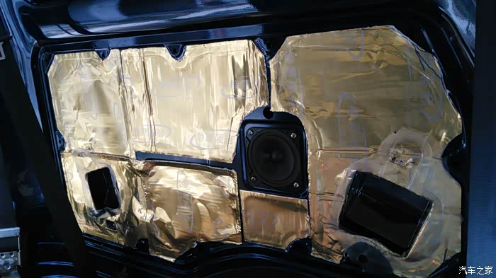

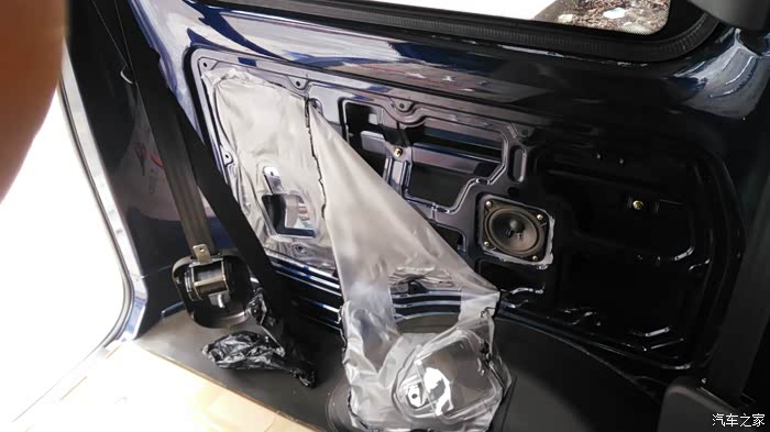

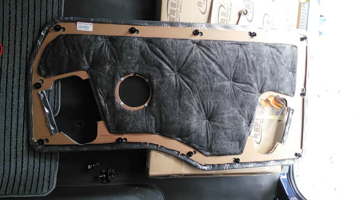

开始贴止震板再贴隔音棉

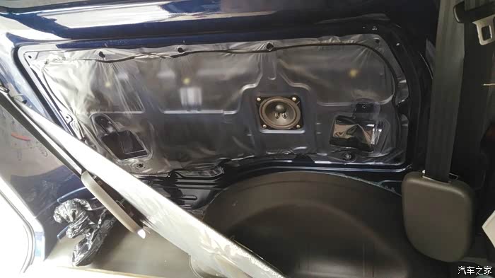

再来止震板密封,贴上去之后,低音效果好了很多,里面形成音响效果.

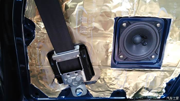

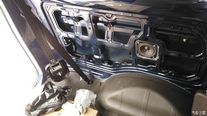

差点不记得还有两个位置要安装安全带的,之后又开孔装回去

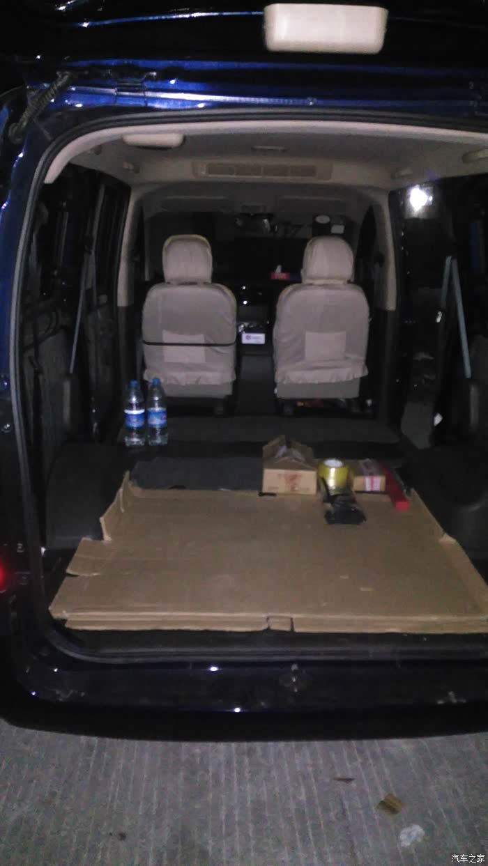

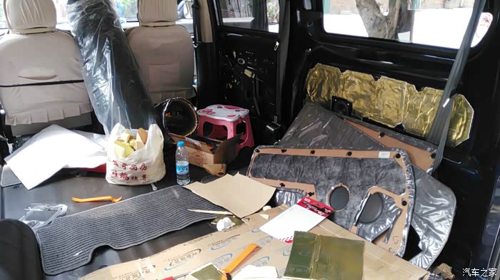

混乱的场面~~
开孔装的安全带~~
中门下面位置很小,只能用工具按紧~~

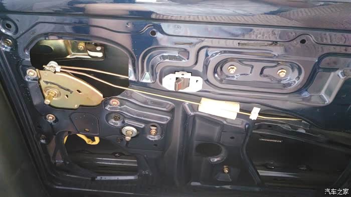

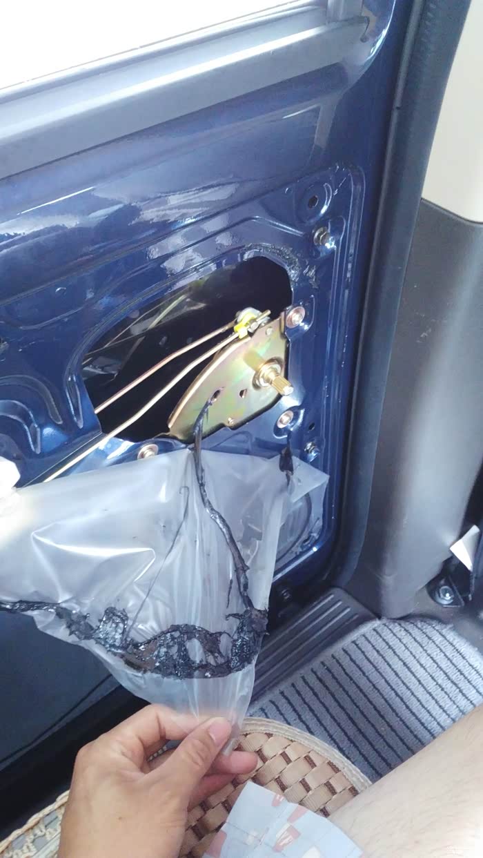

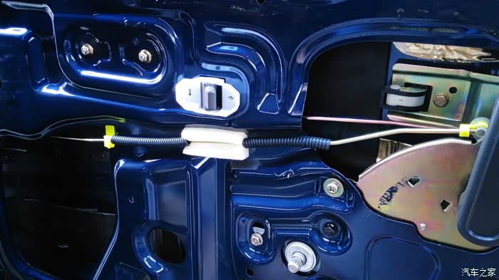

门拉线用黑色胶管套住,贴上止震板就不会黏住,

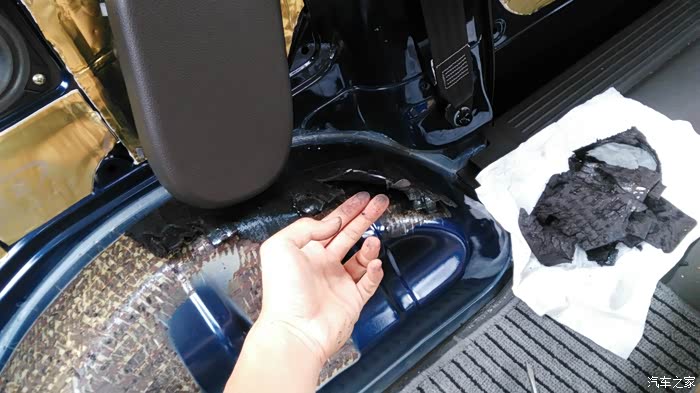

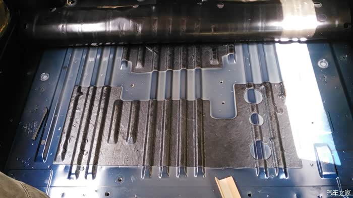

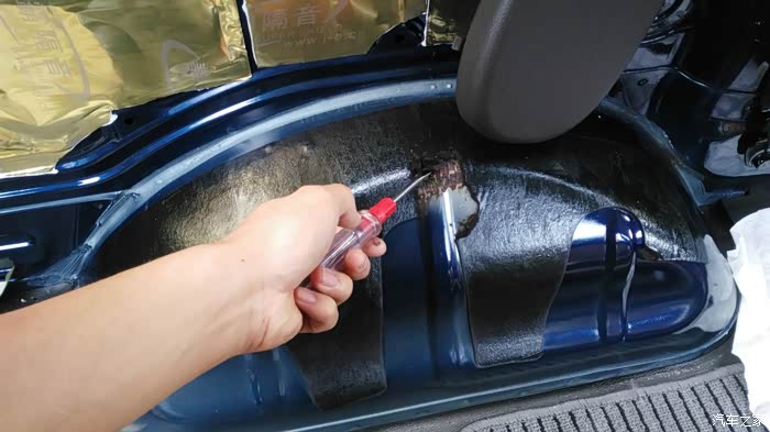

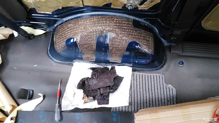

黑色的沥青渣就是原车的止震板?难以置信,臭的很厉害
为了不会太厚我把它弄掉了,不然饰板装不上去

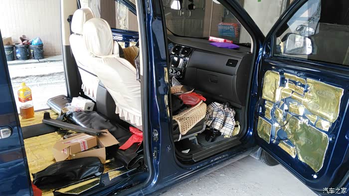

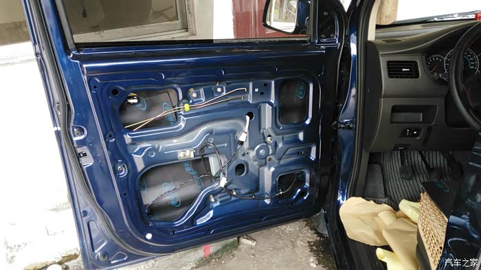

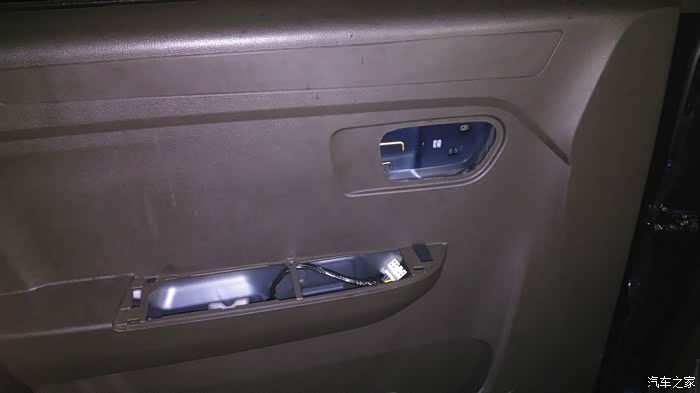

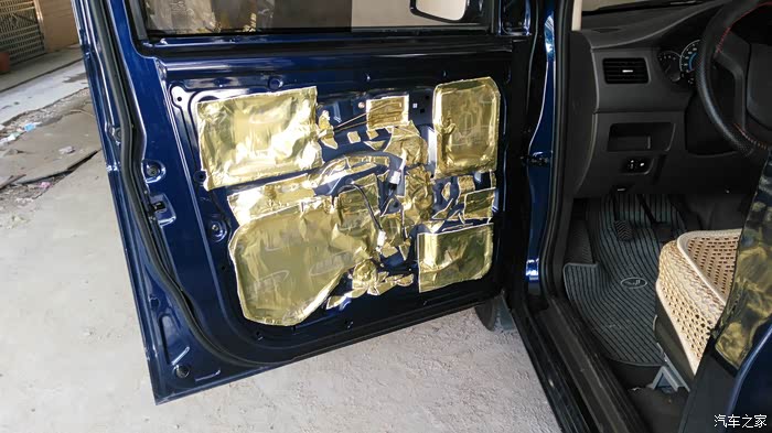

前门开拆啦~~

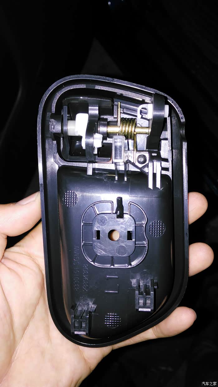

里面有机关

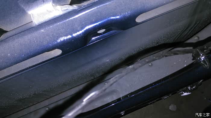

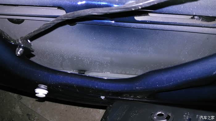

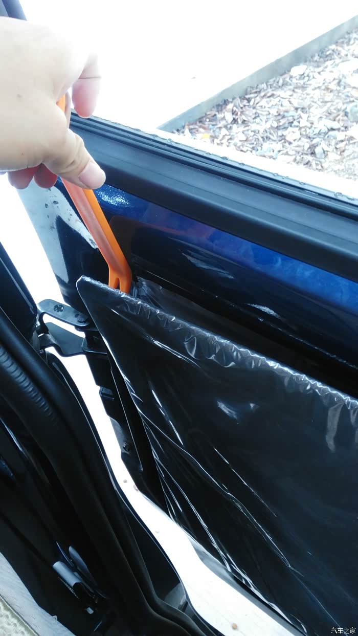

我发觉四个门都市漏水的,我猜所有的宏光V都会有的,你们可以看看玻璃窗下面两个角缝隙都很大,我拆的时候刚好下雨看到流的也不少
门上原车的隔音棉挺不错,看来五菱有考虑车主的感受

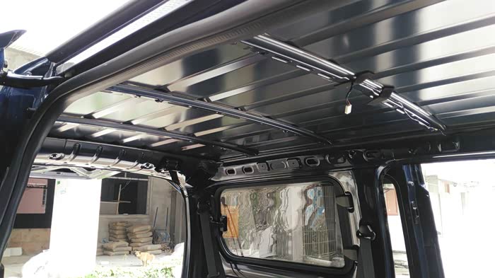

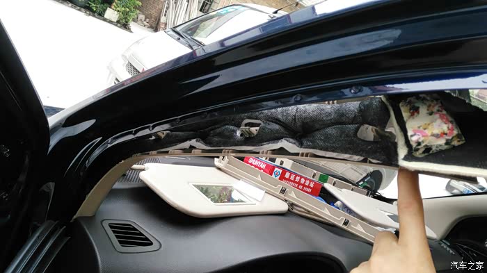

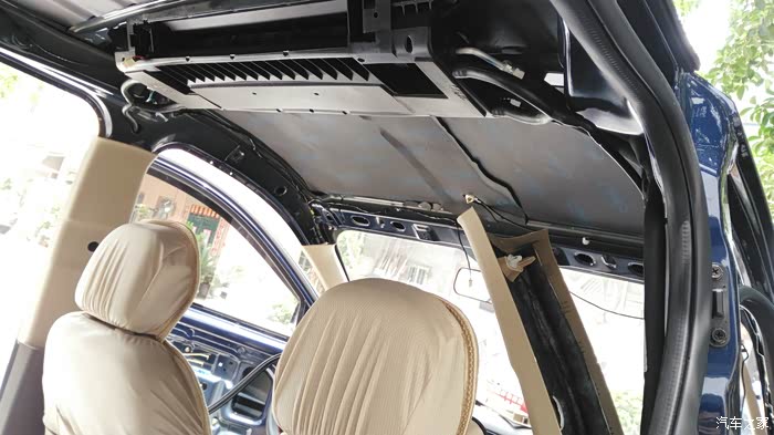

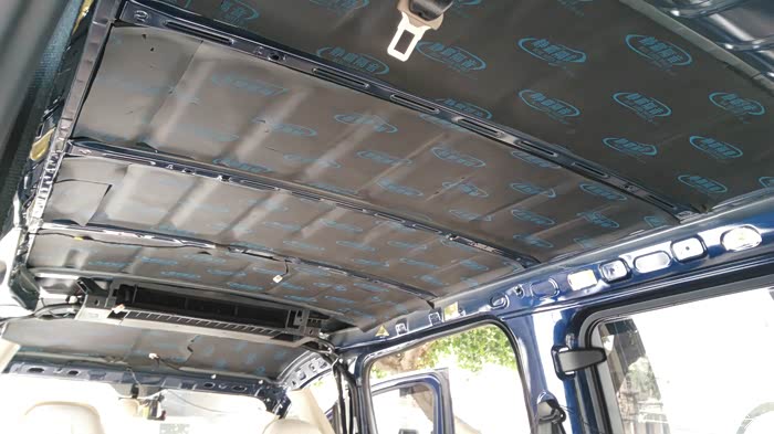

大热天开空调就觉得不怎么凉的,都市上面裸露的铁
贴上去,吸音棉起到隔热的作用,还有下雨天会没那么吵

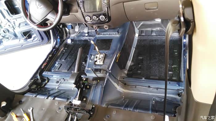

前面也开拆啦,

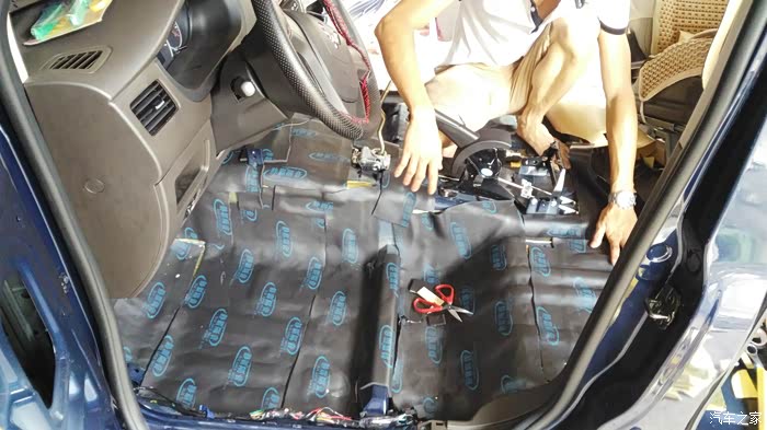

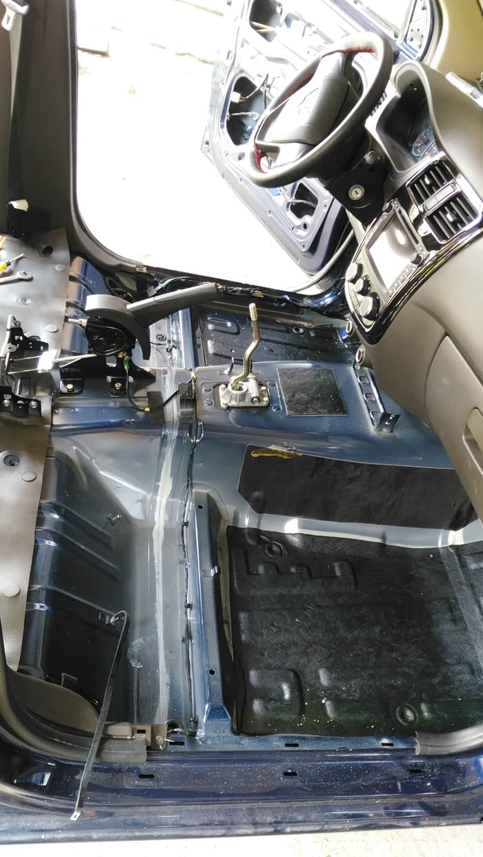

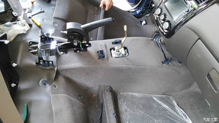

前面脚垫下面地是垃圾棉
拆装前面部分有朋友过来帮忙的,也搞了几个小时

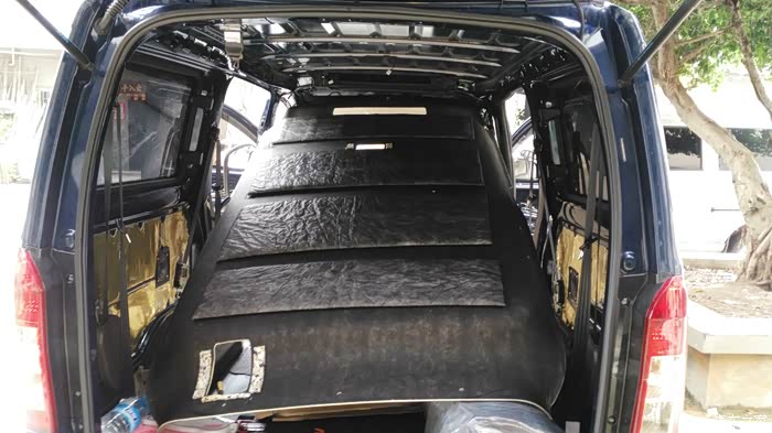

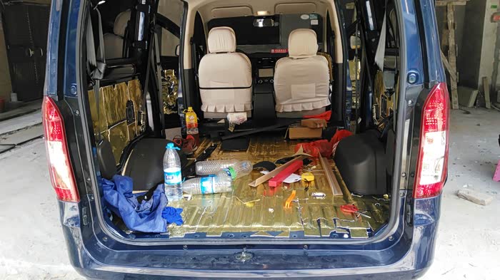

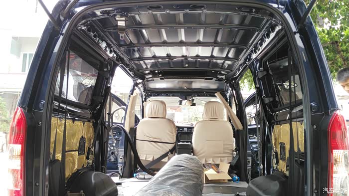

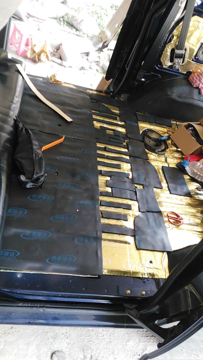

底盘贴好止震板啦,瞬间变成土豪金~~
中间很多条纹用碎料填补平啦,踩上去也很舒服

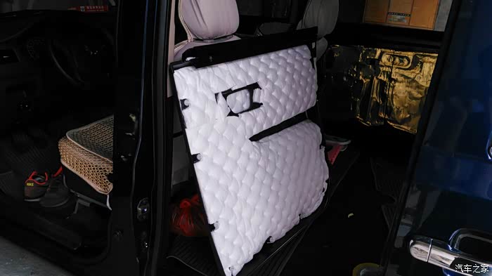

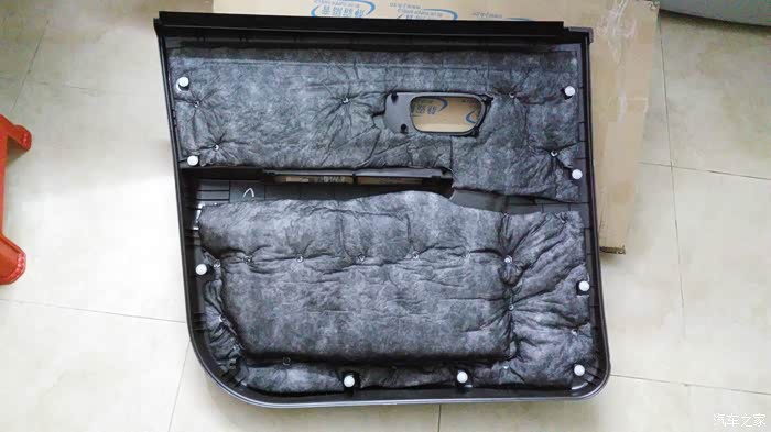

每块饰板和前门上都加多一层隔音白棉
效果图,恢复原貌~
经过几天断断续续的改装终于完工啦,非常的兴奋就出去试试车,自己停在路边基本听不到外面车声,有都是很少的~ 效果还是挺满意的 开起来听到有一点传动轴的声音,毕竟后驱车还有这么长的传动轴,高速的话噪音少了许多,之前高速放音乐听得都不是很清楚,低音效果比之前改进了很多,觉功夫还是没有白费的,
