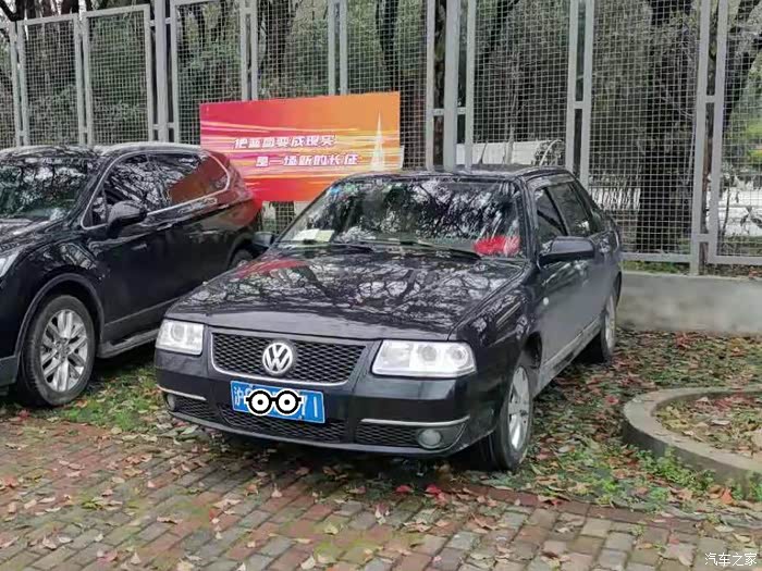

随着年龄的增长,视力下降,晚上开车原车的卤素灯觉得太暗了,影响行车安全。朋友推荐我买了这对LED大灯,现在LED技术也相对成熟了,已经逐渐在汽车大灯领域崭露头角。
由于志俊的原车大灯自带透镜,更换LED大灯不用担心散光问题。

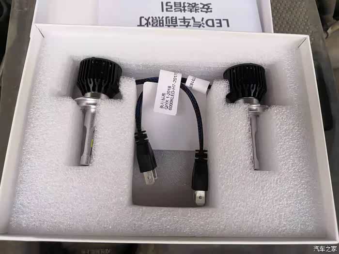

网上购得一对H7 LED大灯

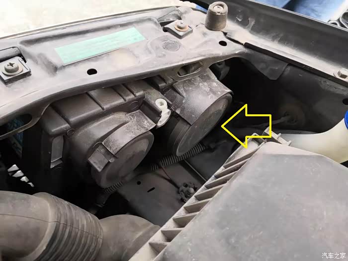

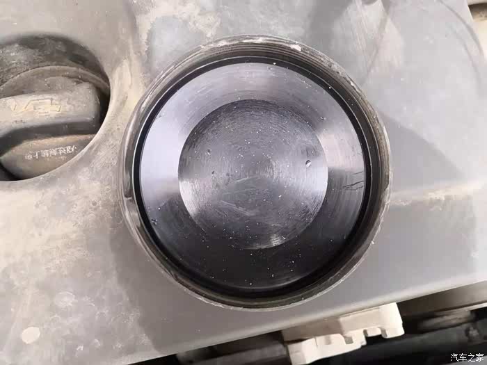

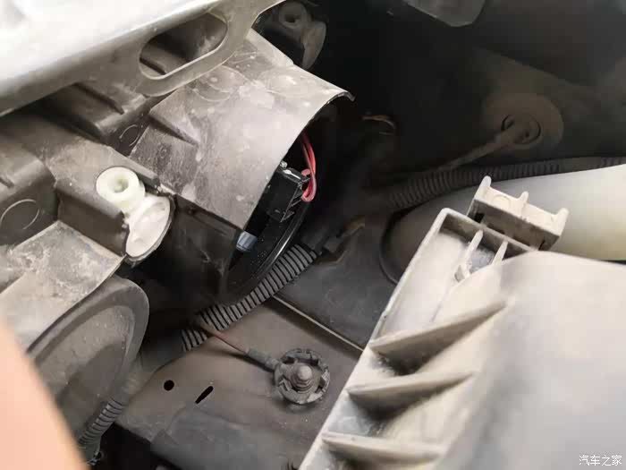

接下去开始更换作业,志俊的近光灯在靠近车辆外侧的防尘盖内。

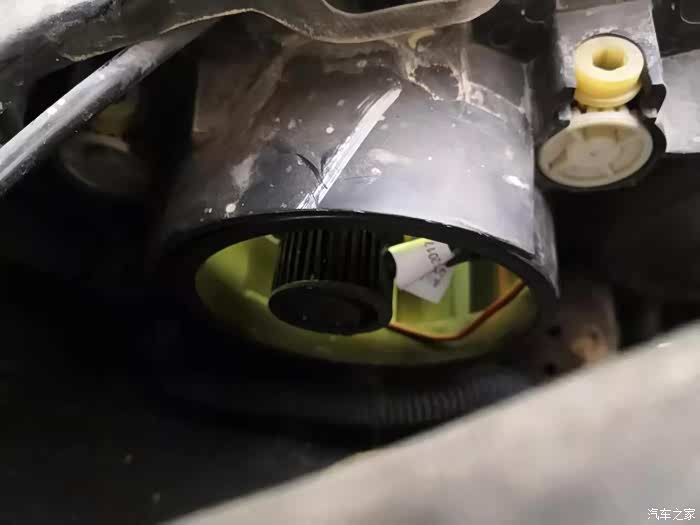

防尘盖是直接套在上面的,用手就能扒下来。
防尘盖内侧非常干净,表示大灯的密封性还是完好的。

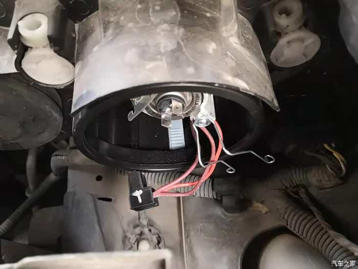

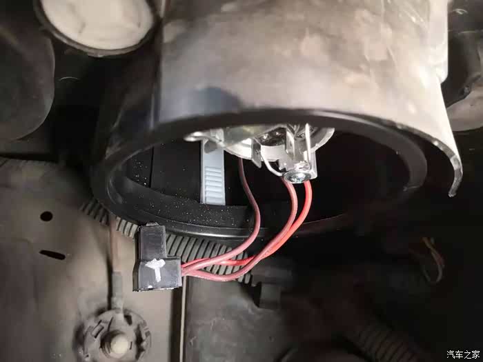

拔掉灯泡的线束。

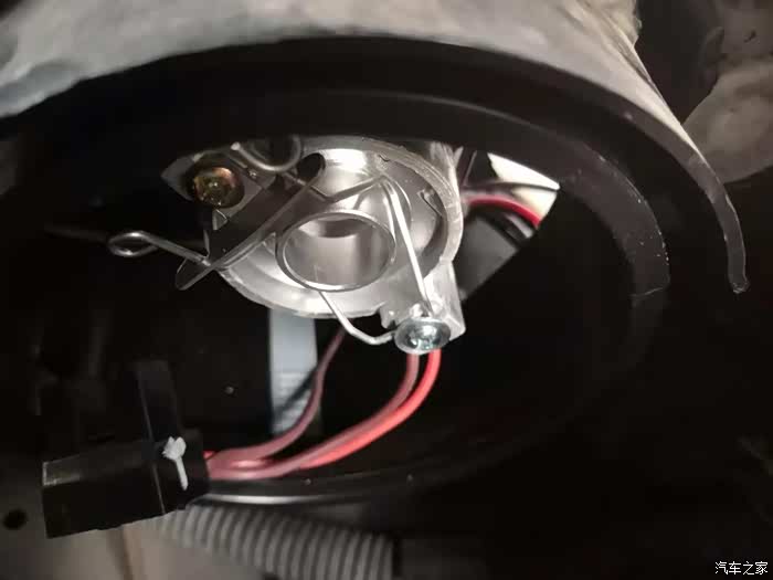

打开卡簧就能取出灯泡了。

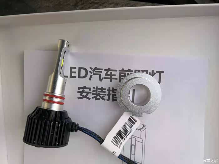

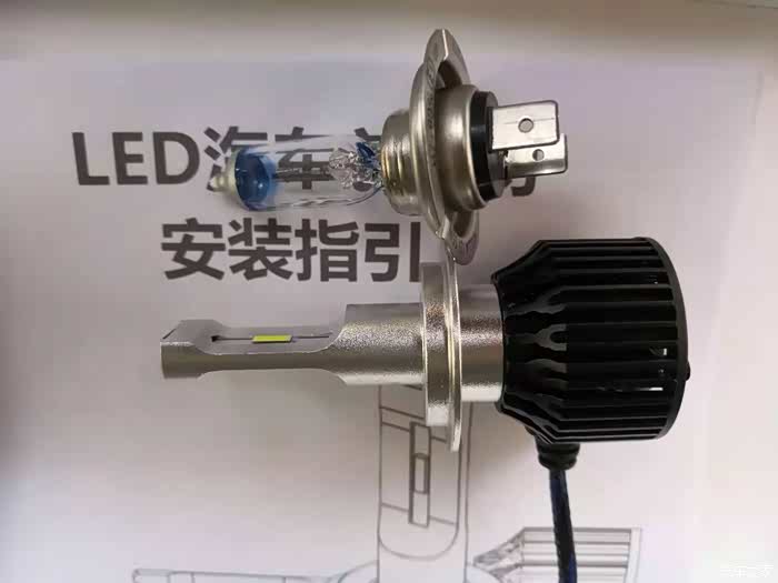

对比一下,LED的光源和原车灯泡灯丝位置一致。

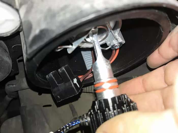

接下去把LED大灯的底座拿下来
先将底座装到灯罩内。
然后把灯塞进底座里,注意LED灯珠要在灯体的左右两侧。
插上线束,然后把线束全都塞进灯罩内,盖上防尘盖大灯就换好了,另一边同样操作就不重复阐述了。

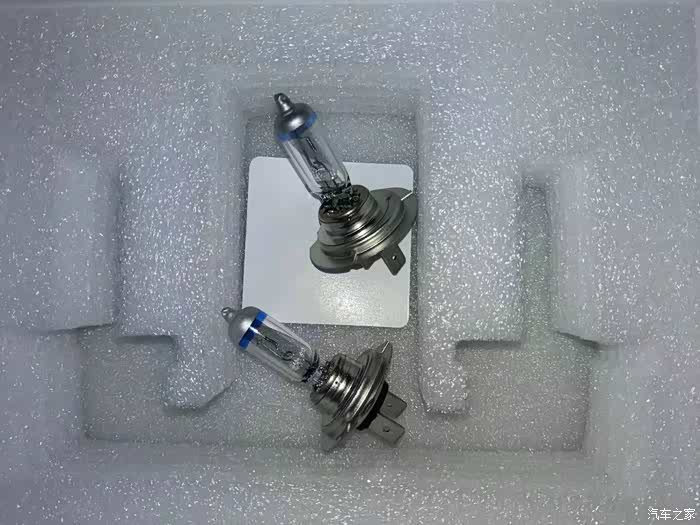

可以看到拆下的灯泡灯丝已经快要熔断了,幸亏换的及时。

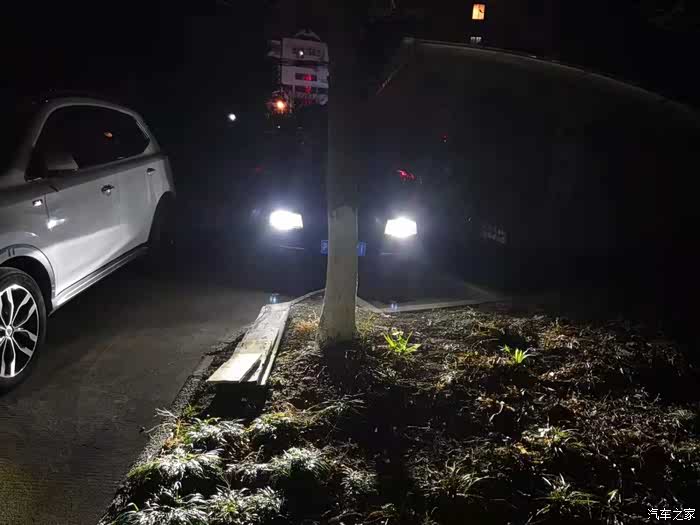

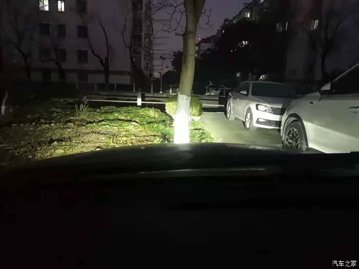

最后看一下夜晚的点亮效果吧,这是车外的
这是车内的效果,可以看到边上白车车身上的切线还是很明显的。
