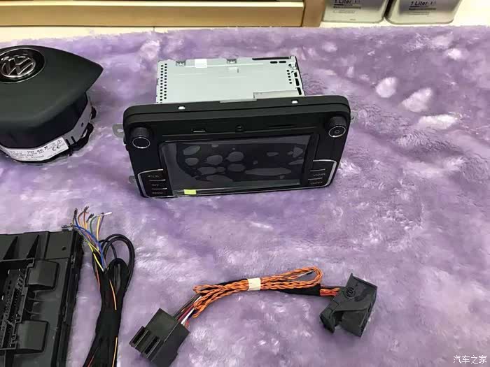

187B的主机
是这台主机没得跑了,对于预算有限的车友追求高性价比而言,187B无疑是最为实用主义的一个升级。187B主机功能主要是CARPLAY还有百度CARLIFE的支持。它深受入门级改装人的喜爱,能插入SD,支持USB,支持AUX,可以看倒车影像,音质虽然不能跟那些发烧级的比较,但是该清晰的都清晰。

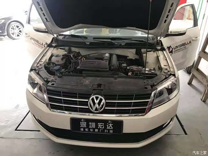

车主到店,车型为朗逸230TSI DSG的低配车型(舒适版)

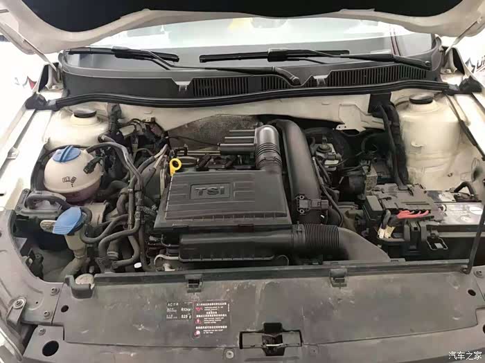

发动机认证一下,EA211,1.4TSI低功率,再熟悉不过的动力,在朗逸轻巧的车体上动力很足。

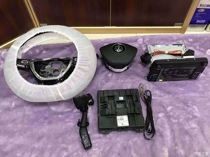

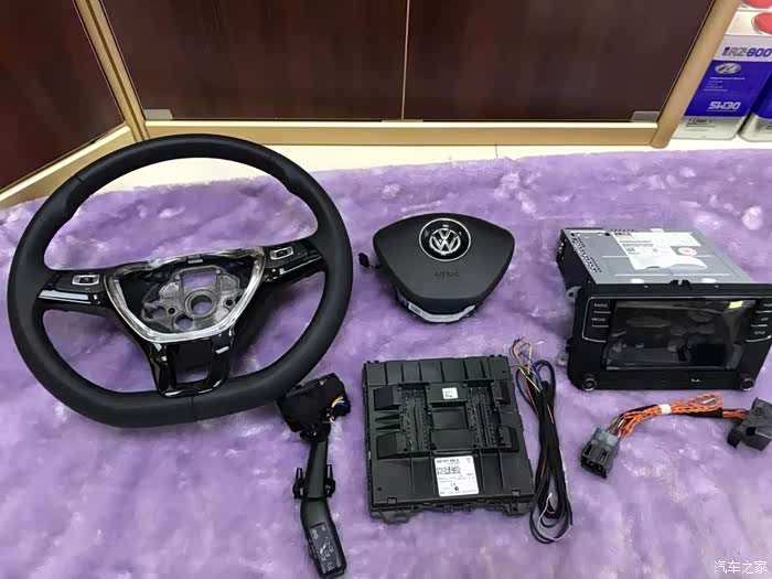

升级零件全家福,多功能方向盘,187B,定速巡航,BCM

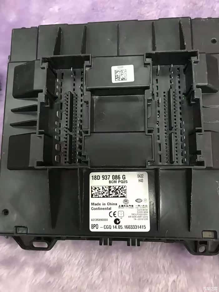

这是一台PQ34平台的车,所以改这些东西你看不到网关这种东西。PQ35以下平台升级高配的话,所有的东西都集中在车辆控制模块上,也就是BCM。朗逸的BCM是PQ25的,这其中包括一些低配速腾也是PQ25版的。这里先看一下全家福要怎么准备。气囊,线束,BCM,方向盘,187B,手柄一个不少。

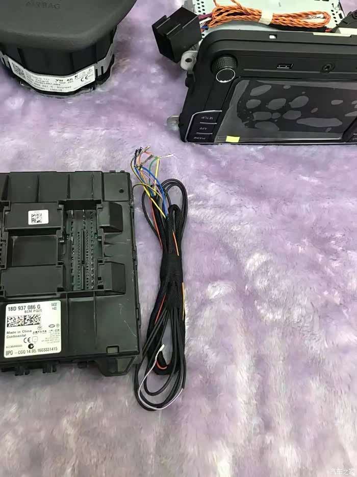

086G是高配的PQ25 BCM

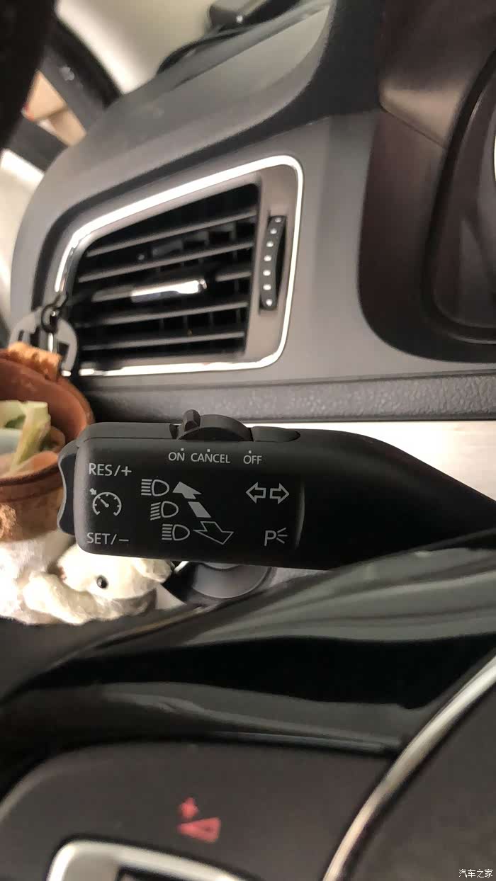

手柄也准备好了,这是定速巡航手柄
线束准备

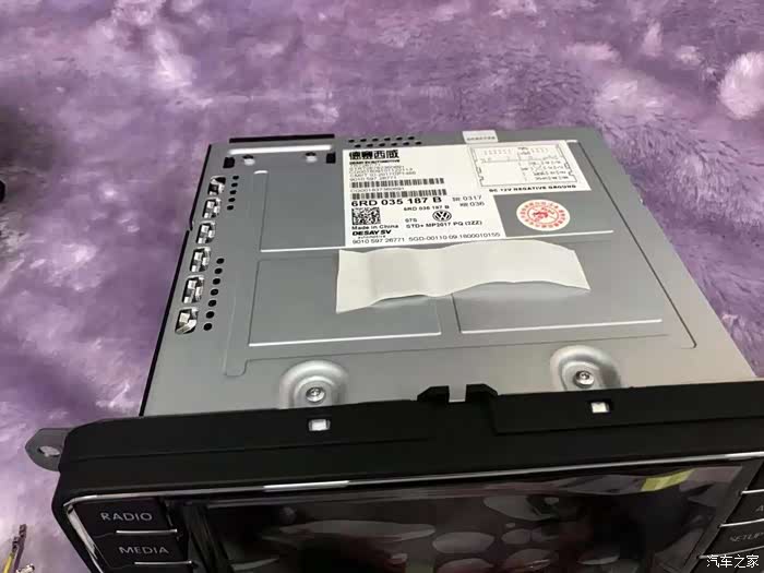

是这台187B没得跑了
身份认定以下,没错,就是它了

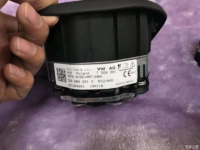

气囊准备出来,滨哥这里有从波兰进口的气囊,有国产的,还有墨西哥生产的。这次按着车主要求来个欧洲生产的,那就是波兰的。
猪年装车,所有设备配齐。

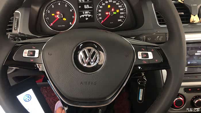

适用于PQ34以下平台的多功能方向盘,当然,也是最低配的多功能方向盘,基本的接打电话功能,语音呼叫都具备了。简单操作,十分好用。

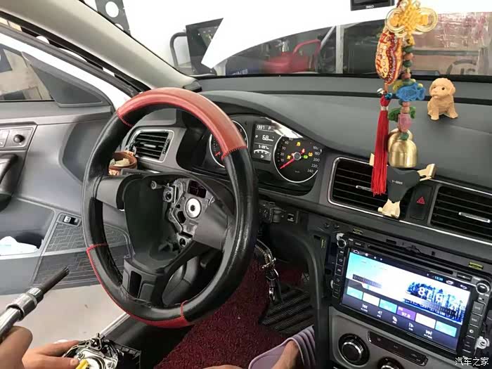

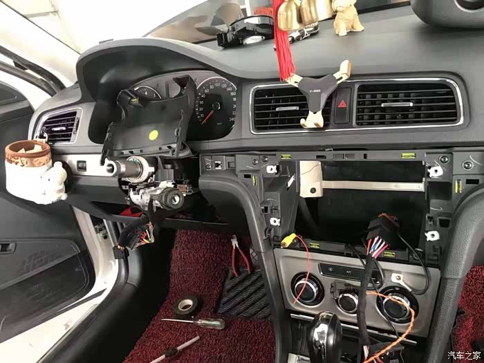

原车的6代方向盘准备拆了。原车的主机偷着一股汽配城的味道,一会儿也拔掉。

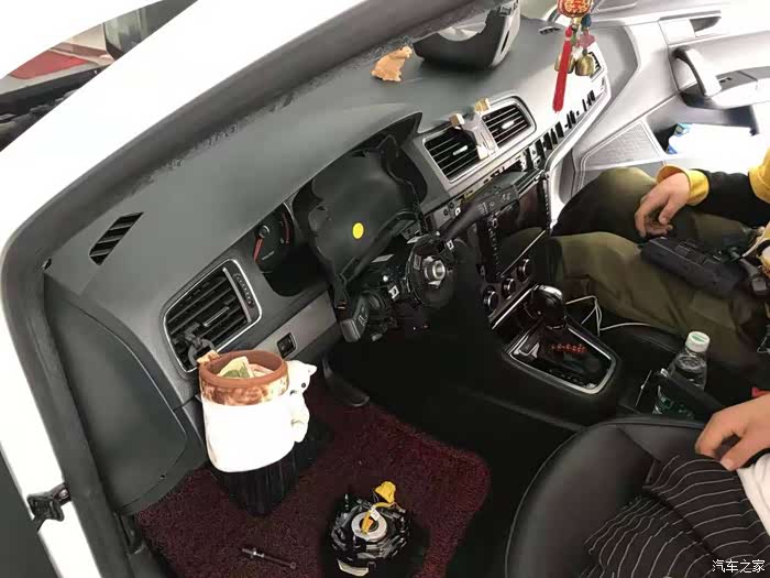

车主的出风口还搞了点小实用主义,这个挂杯平时可以存点小钱,存私房钱就算了吧,是不是太明目张胆了点。但是在滨哥看来这样还是容易招风,毕竟里面明晃晃的毛爷爷。以后就将逐渐进入全国收费站无现金支付时代了,现钞就不需要常备了。

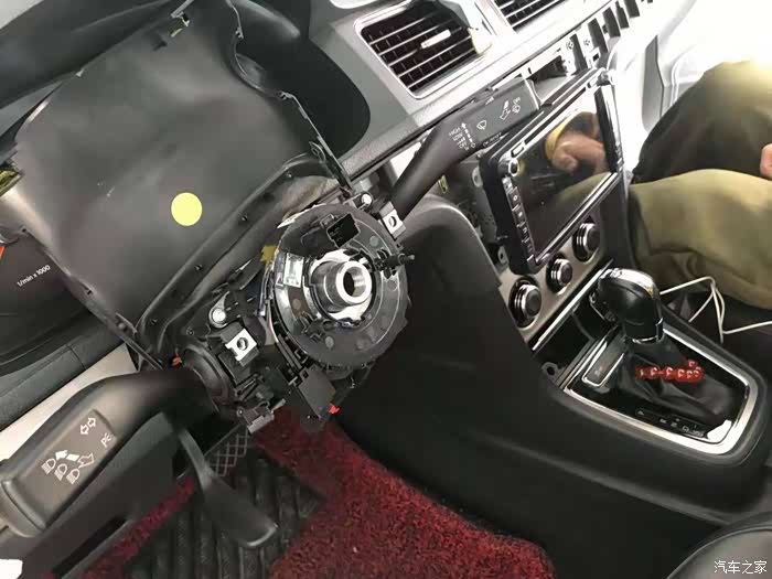

整个盘子拆掉了,现在是要拔掉手柄的时候,当然,左边的拔掉即可。原装的只有灯光控制和转向控制。主机也准备挖掉。
好了,主机和方向盘抖拿下来了,现在就是把要升级的部件都往上装的时候了。

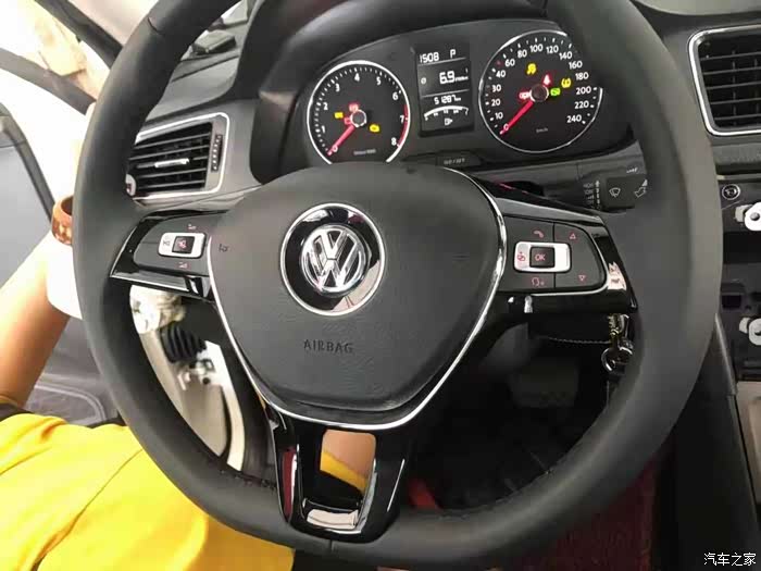

先看一下装好的效果,但是车主没有换大字库仪表。
这个镜头上的主机也装好了,接下来我再细分一下怎么用5054去做这些。
定速巡航OK

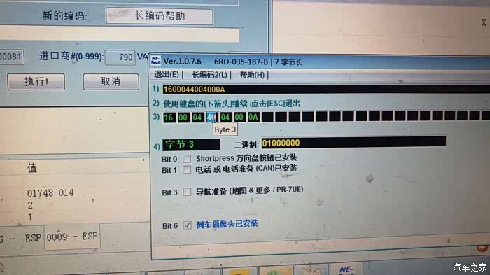

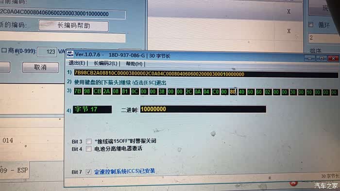

启用187B,激活定速巡航

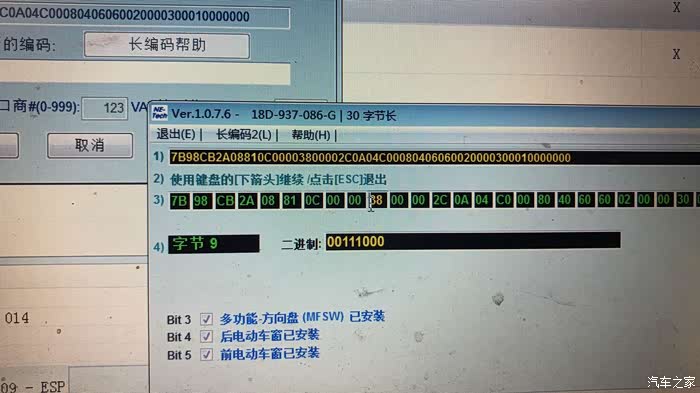

首先进入的是发动机电脑版,巡航系统启用,ABS一定启动。字节5输入24
现在是BCM控制模块,把这些长编码写进来。看图就行,启用多功能方向盘。这是字节9,键入38,二进制00111000
发动机电脑版已经把定速巡航启动起来了,继续在字节上调整,手柄控制也要给激活。字节17输入80,二进制10000000。

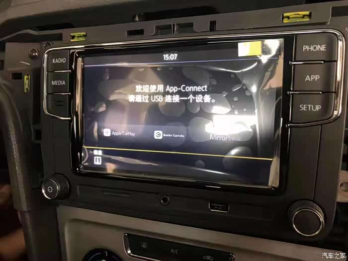

现在是主机环节,字节3输入40

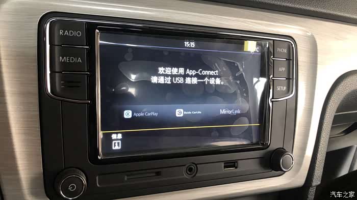

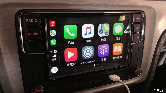

熟悉的CARPLAY界面,车主就没往后翻一页看看高德吗?
装上了,就是喜欢这个界面,CARPLAY现在自从高德解禁了之后,实用性大幅提升,这台机器的价值也瞬间提了一大截,性价比越发显得喜人。当然,这台机器如果你想说有更花式的功能,那就不可能了。
如果这台机器不接手机,就是标准的音乐,蓝牙带个倒车影像的主机。这个我就不多说了。
