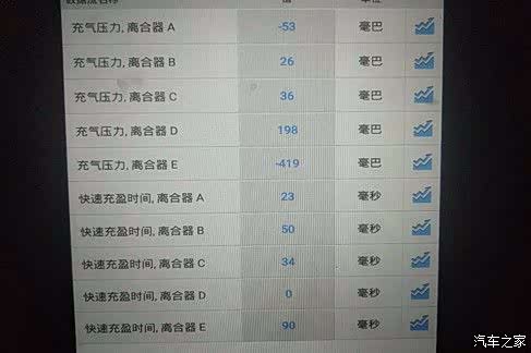

(2)电脑检测变速箱系统故障码显示变速箱速比错误见下图。
(3)电脑查看变速箱相关离合器磨损值,发现离合器E磨损值达到400多,已经接近450的极限值说明离合器1压力泄漏明显。

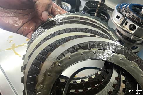

(4)放出变速箱油抬下变速箱总成解体变速箱。发现离合器E摩擦片严重打滑已经高温烧毁。
(5)更换变速箱内部磨损铜套,安装改进加强型密封铜套,改进加强型铜套经久耐用不返修。
