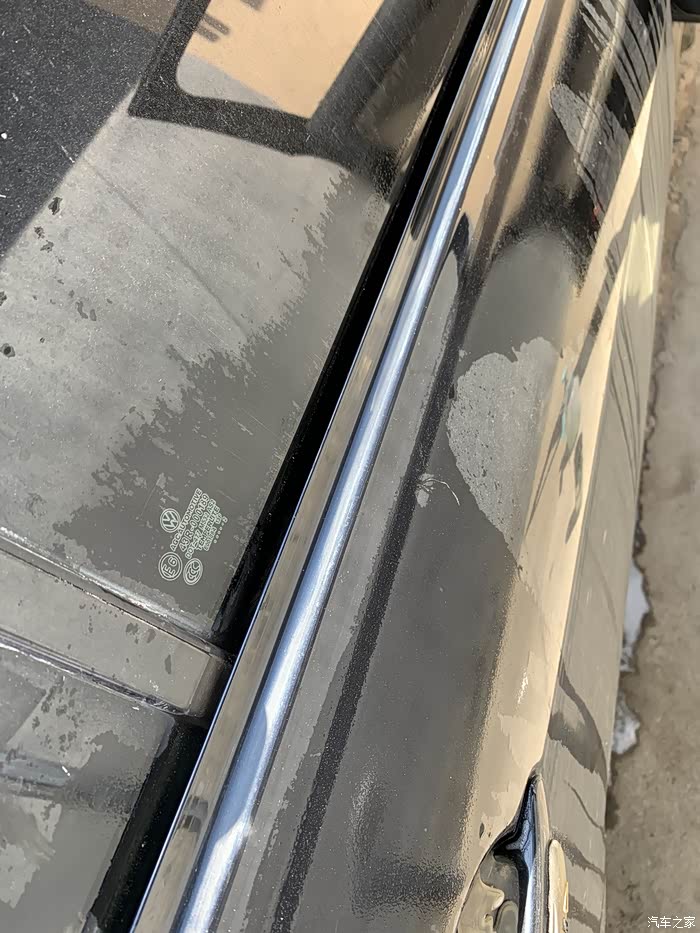

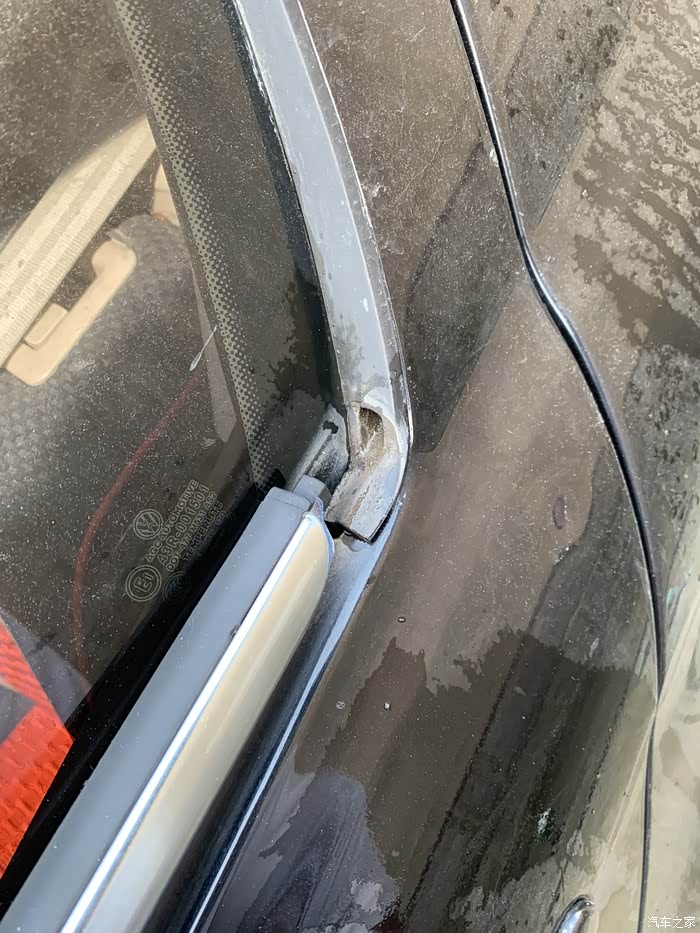

各位论坛的朋友大家好,本人的朗逸是11款1.6手动最低配,到现在已经11年了,大毛病没有,小毛病还是有的,比如车门设计问题,漏水,玻璃升降器损坏等等,玻璃压条老化,导致升降玻璃吱吱异响,索性就给更换了,还有后备箱手扣开关,原车只有主驾驶门板上有开关,导致开关后备箱十分不方便,早就想加装了,那天闲来无事,把早都够买好的线束还有手扣开关准备一起装好,废话不多说开始维修。

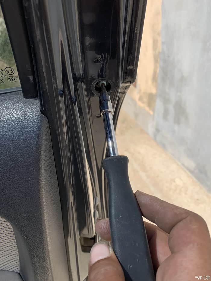

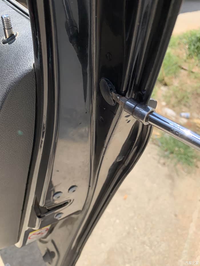

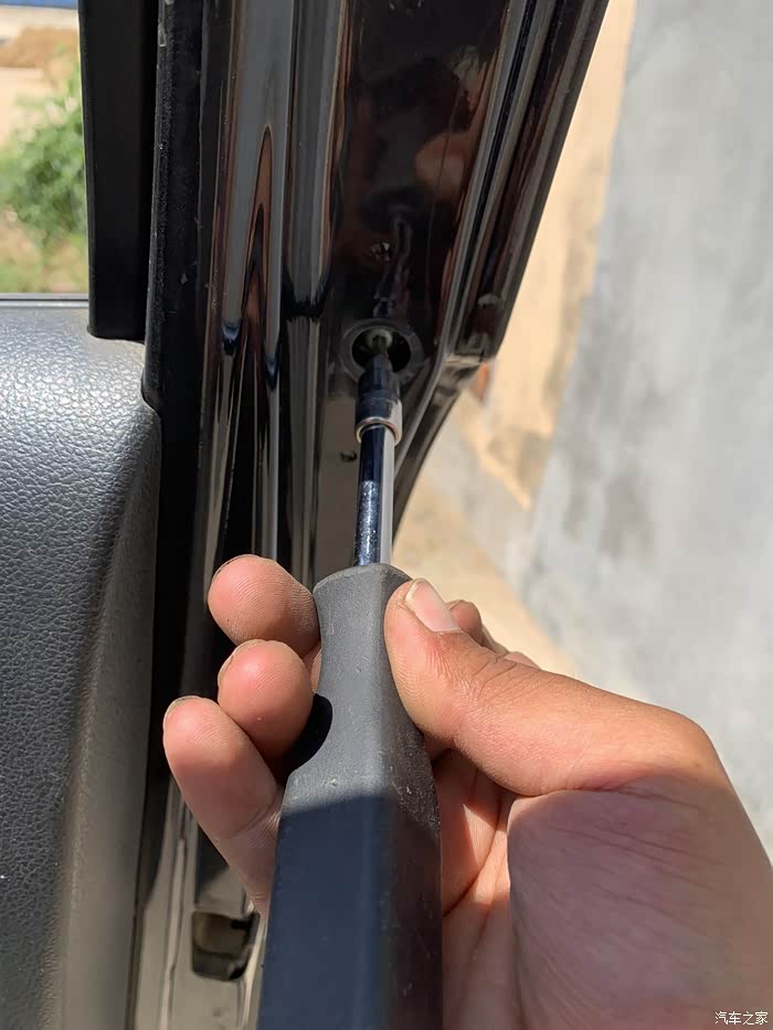

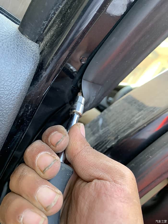

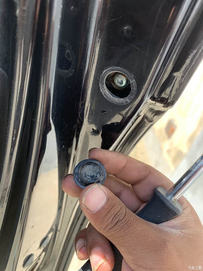

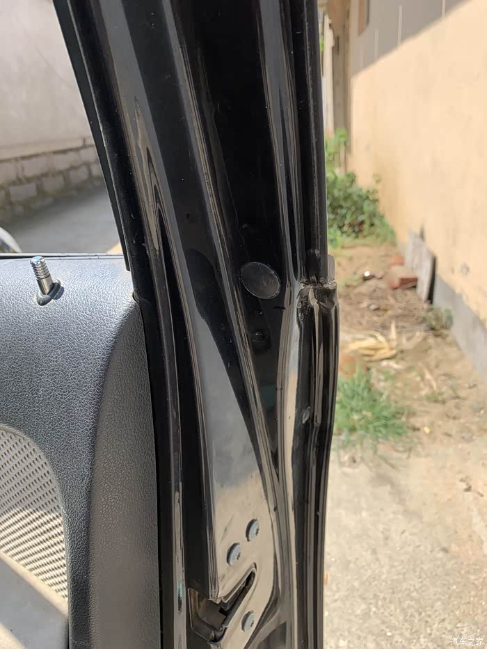

前门的玻璃压条只有一颗固定螺丝,
敲开这个堵盖
撬下来了

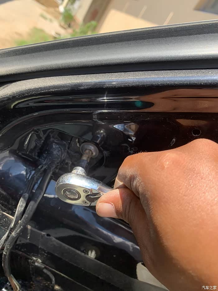

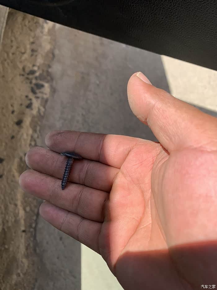

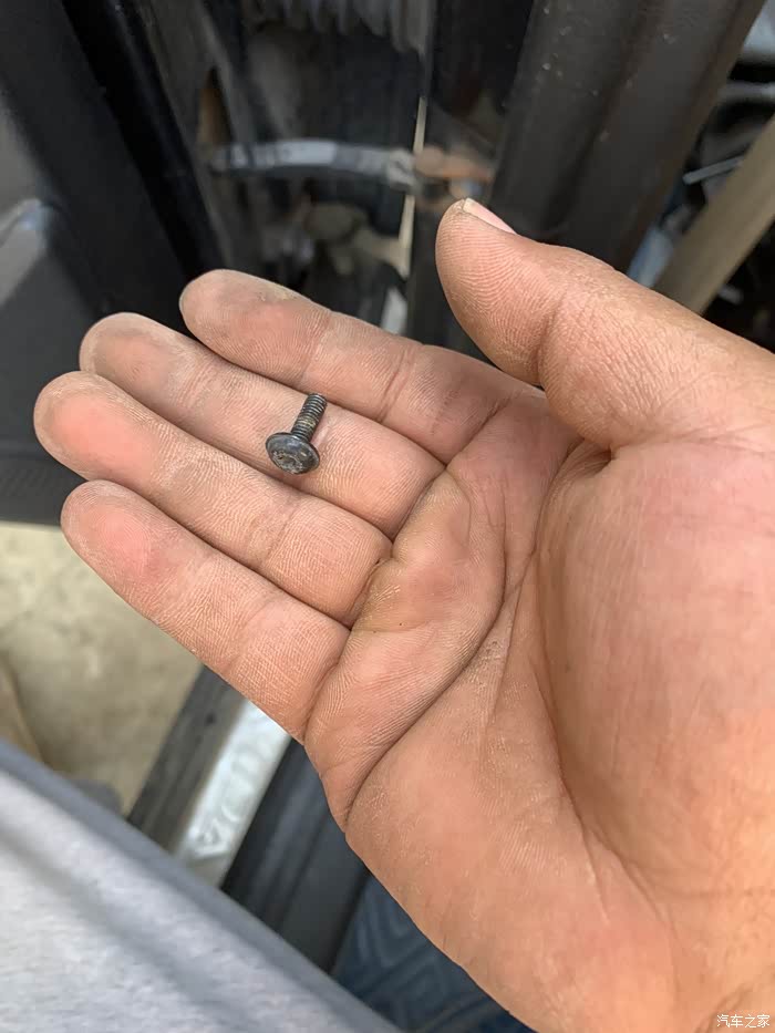

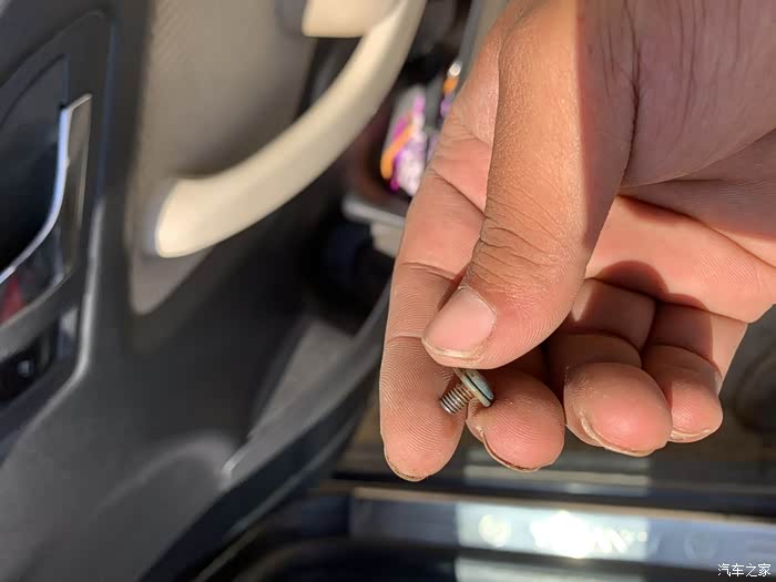

拧松螺丝,要注意!千万别掉到门板缝隙里,一定要拿好螺丝
拆掉了

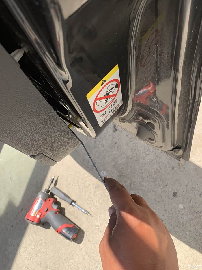

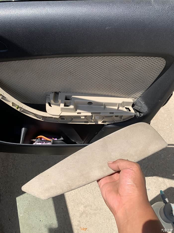

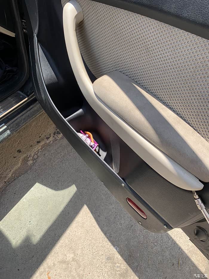

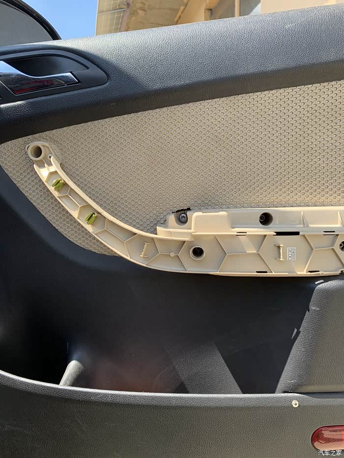

然后拆前门门板
拆门板中……
固定螺丝拆下
下面两颗螺丝拆下
拆螺丝中…………
拆下来了
所有螺丝拆下来以后撬开门板

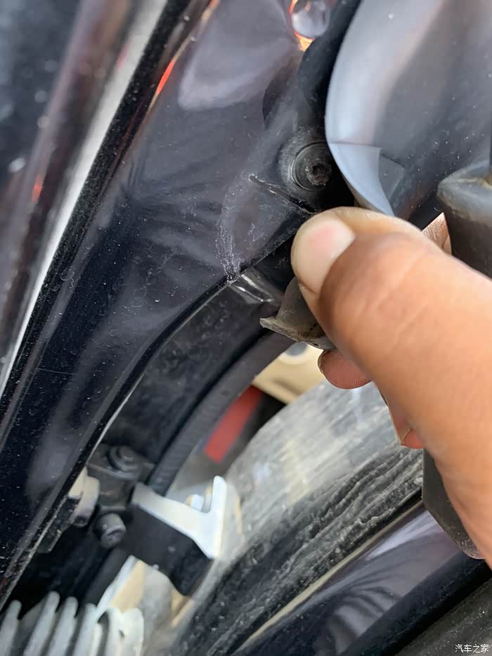

松掉后视镜螺丝
拆螺丝

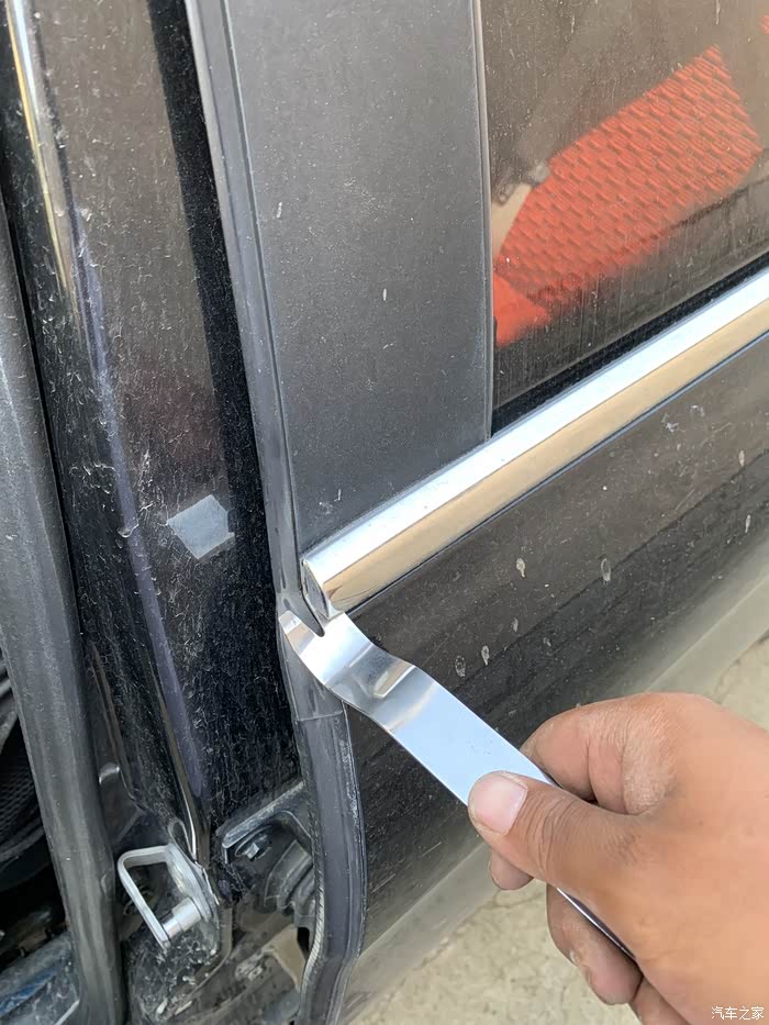

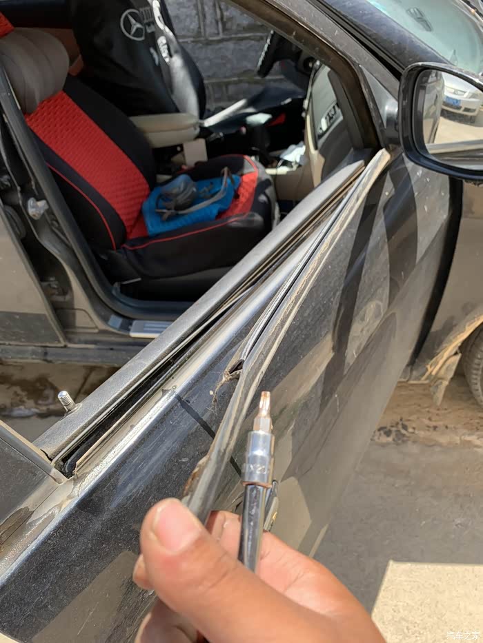

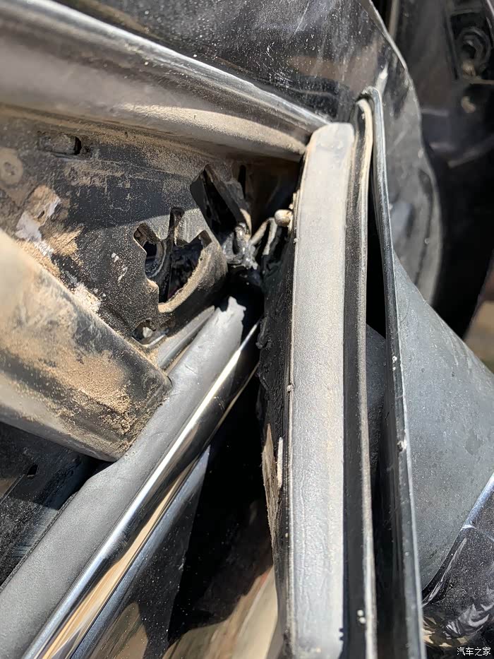

就是这里,前门换压条要麻烦一些,需要拆掉门板拆掉后视镜,因为这里有卡扣,不拆的话玻璃压条装不进去

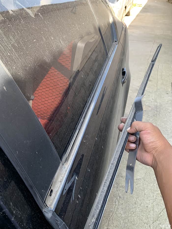

用翘板把压条翘起来就可以了

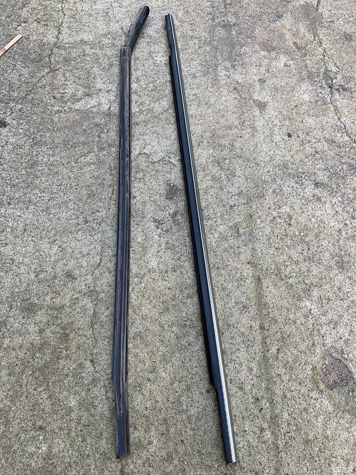

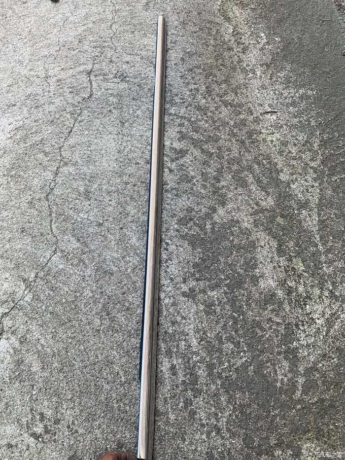

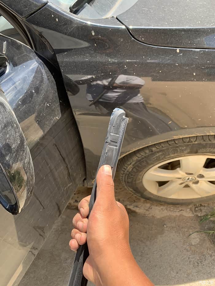

新旧对比
就是这卡扣,所以才要拆后视镜,有点麻烦,
后视镜轻轻放在旁边把压条压进去就可以了
螺丝拧紧,门板装好就完成了

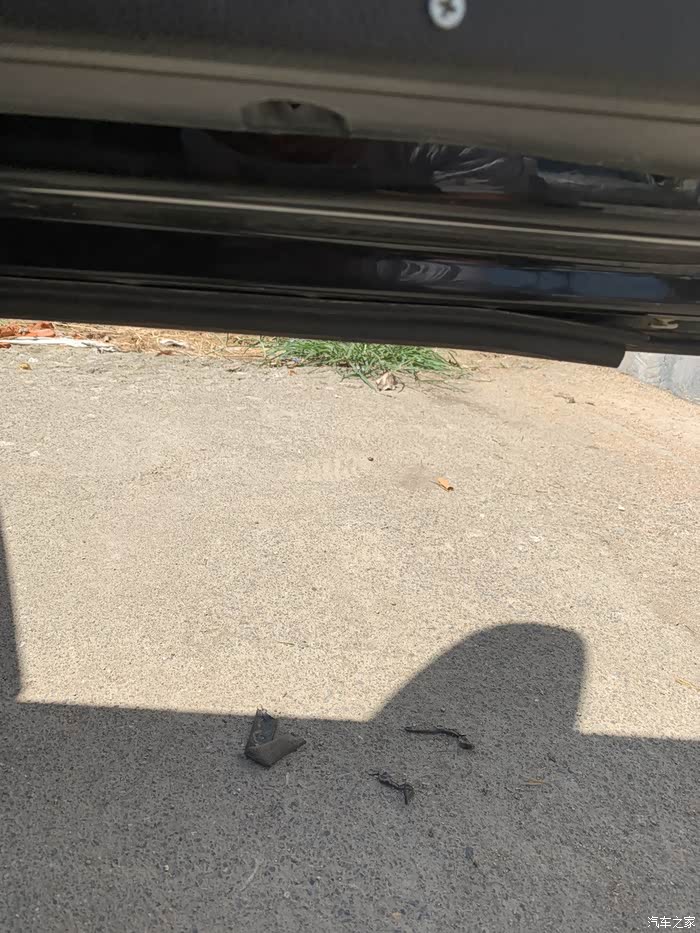

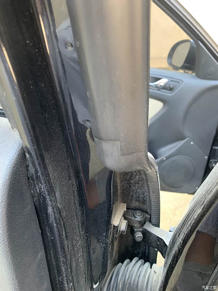

接下来是后门的
螺丝在这个胶皮里边
扒开就看到了
松掉固定螺丝
拆掉了
轻轻敲起
拿掉了

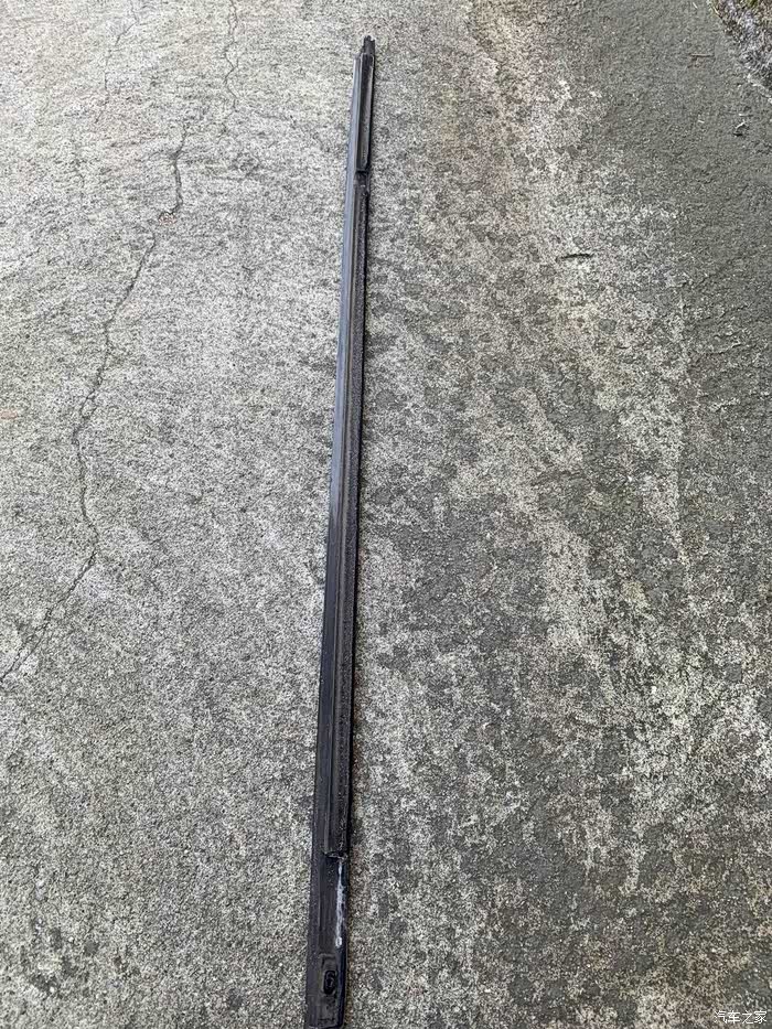

旧的
旧的

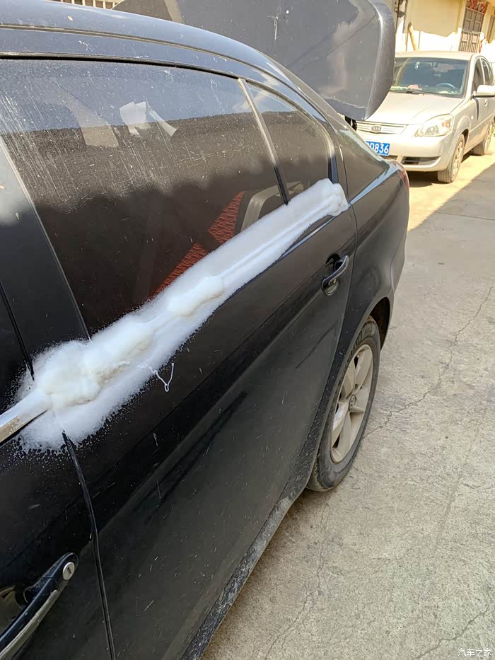

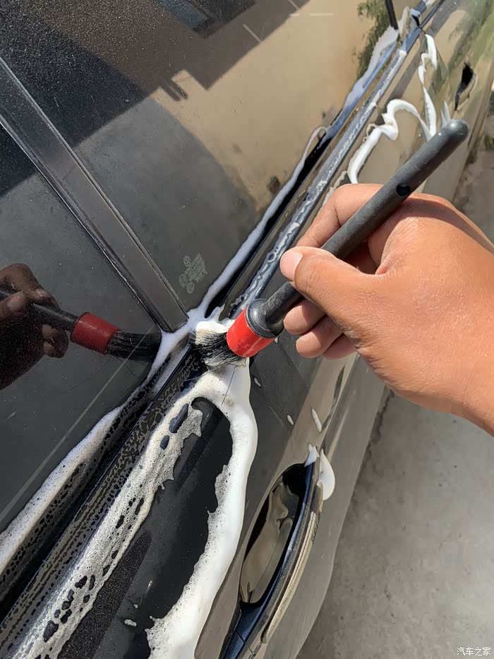

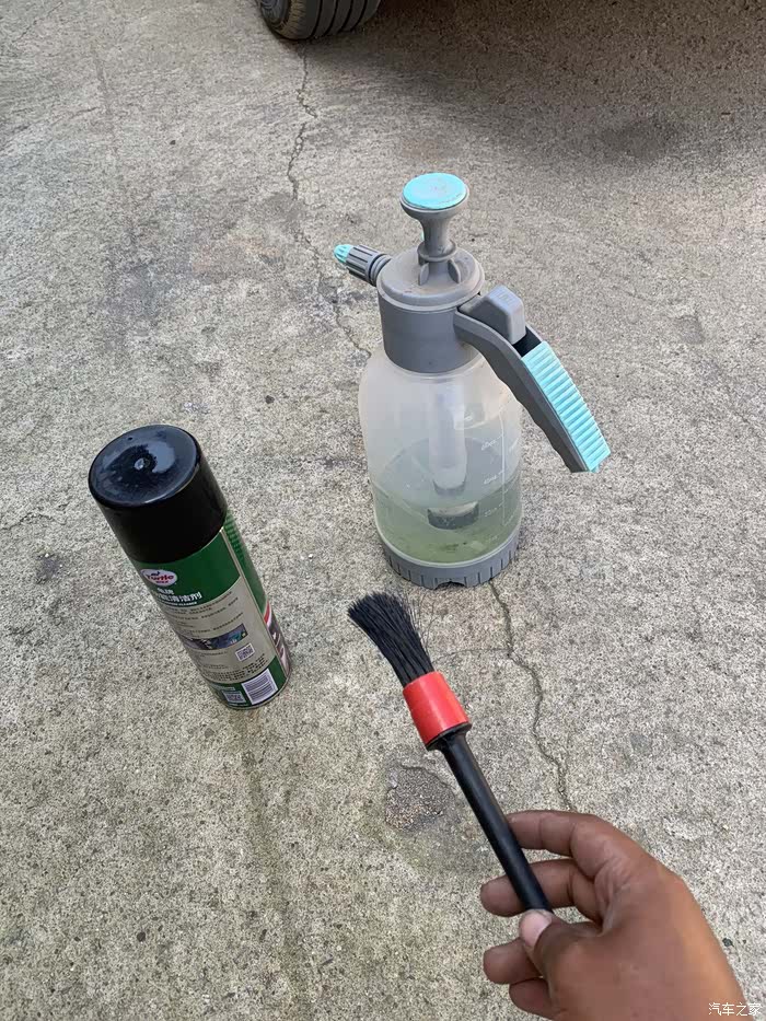

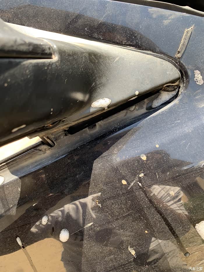

喷上泡沫清洗剂
拿个刷子清洗里边的泥沙
刷刷刷
刷干净

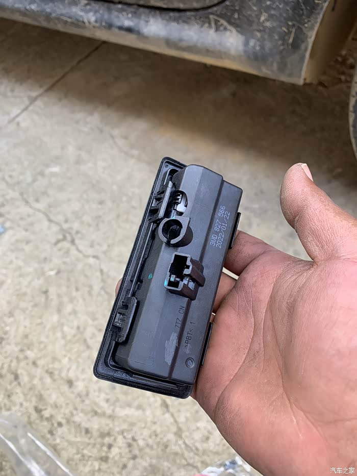

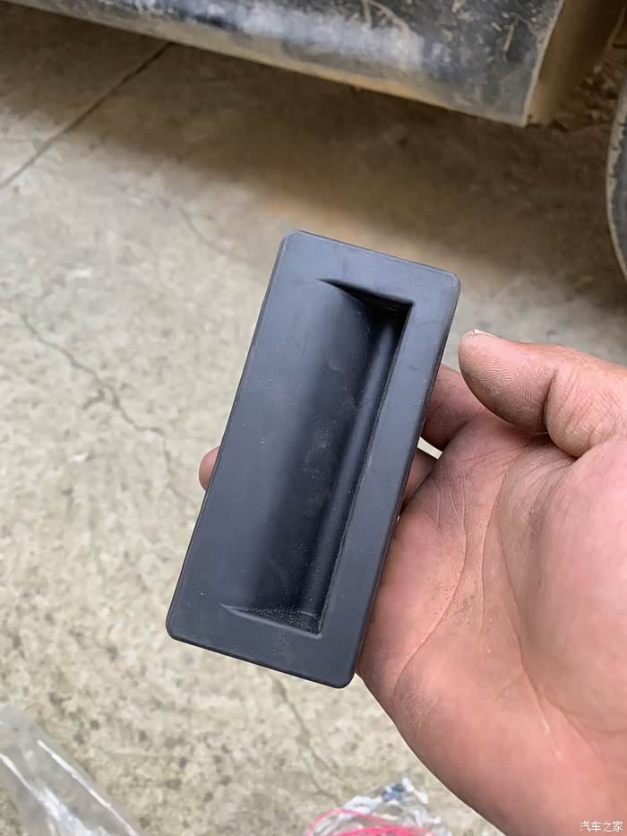

副厂的扣手,价格合适
背面

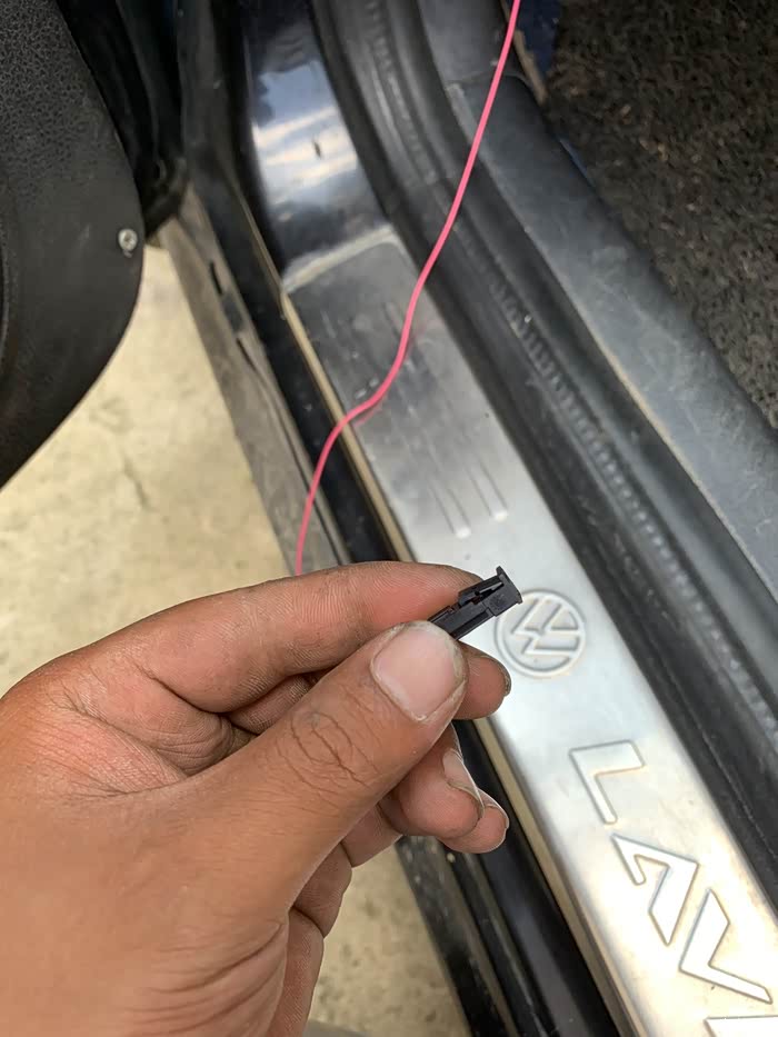

需要增加的转接线

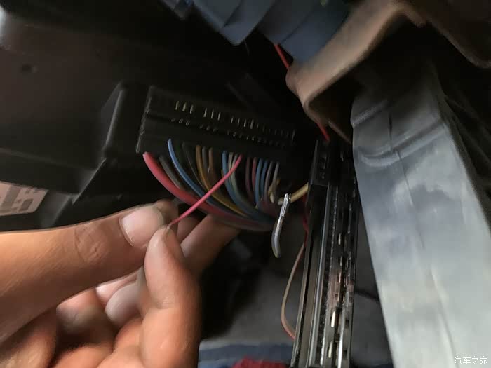

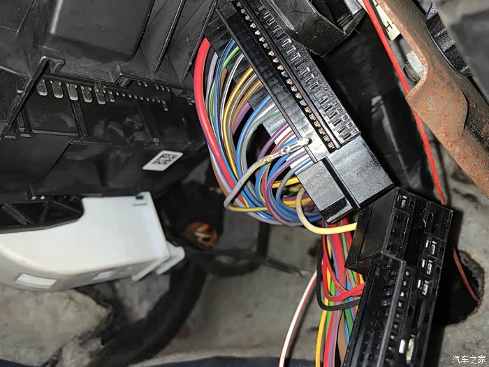

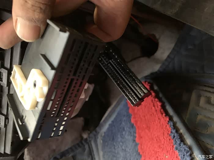

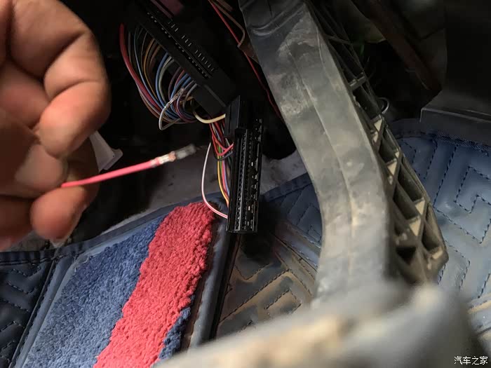

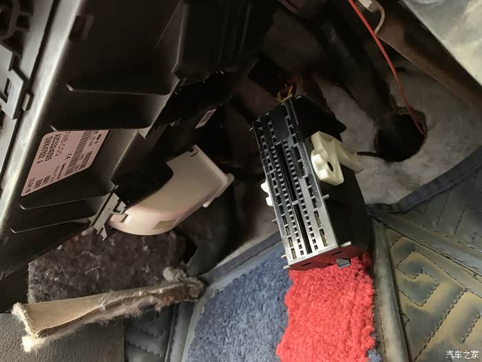

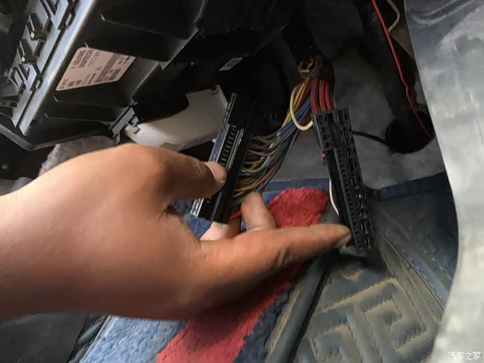

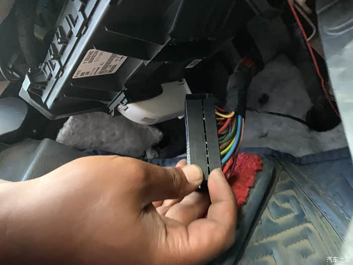

找到BCM黑色大插头

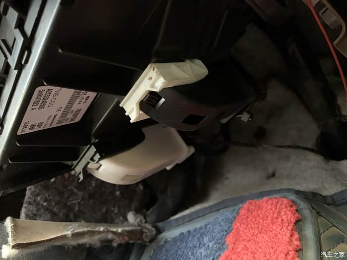

拆掉黑色大插头
扎带剪断
取下外壳

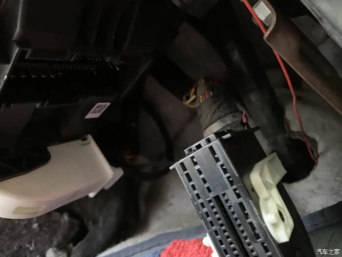

两排插头,错开就分开了

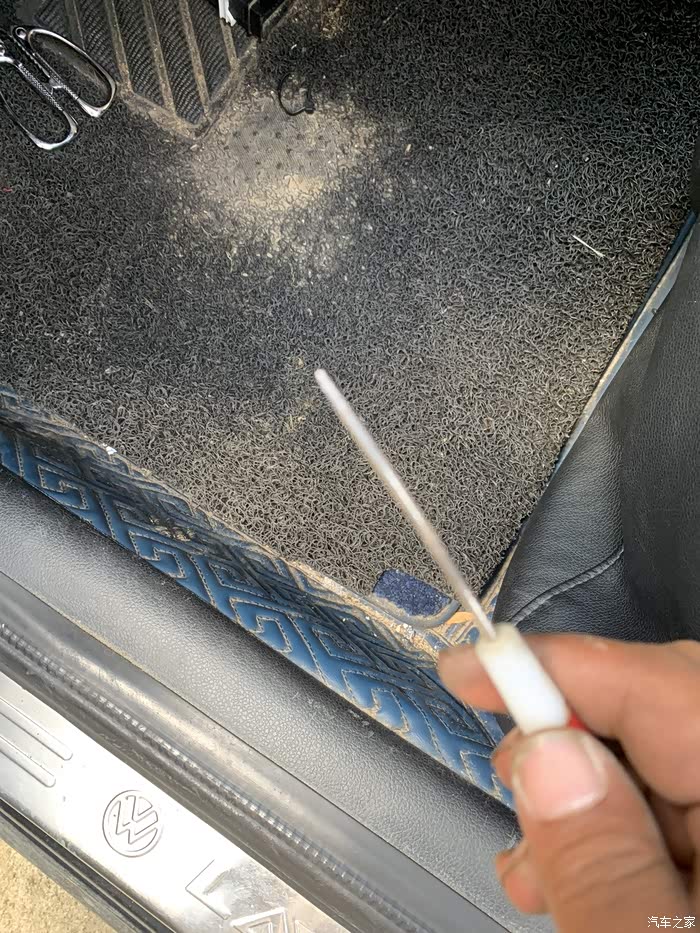

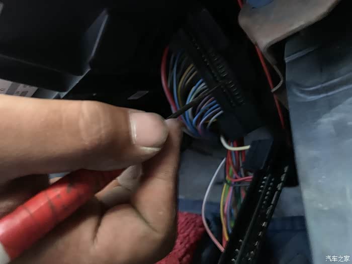

找到23号针脚
用一根调针,
取下端子
就是这根原车的端子
23号针脚插入自己加装线束的端子
插入了
原车后备箱端子插到这里
安装好就是这个样子
