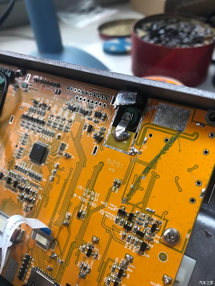

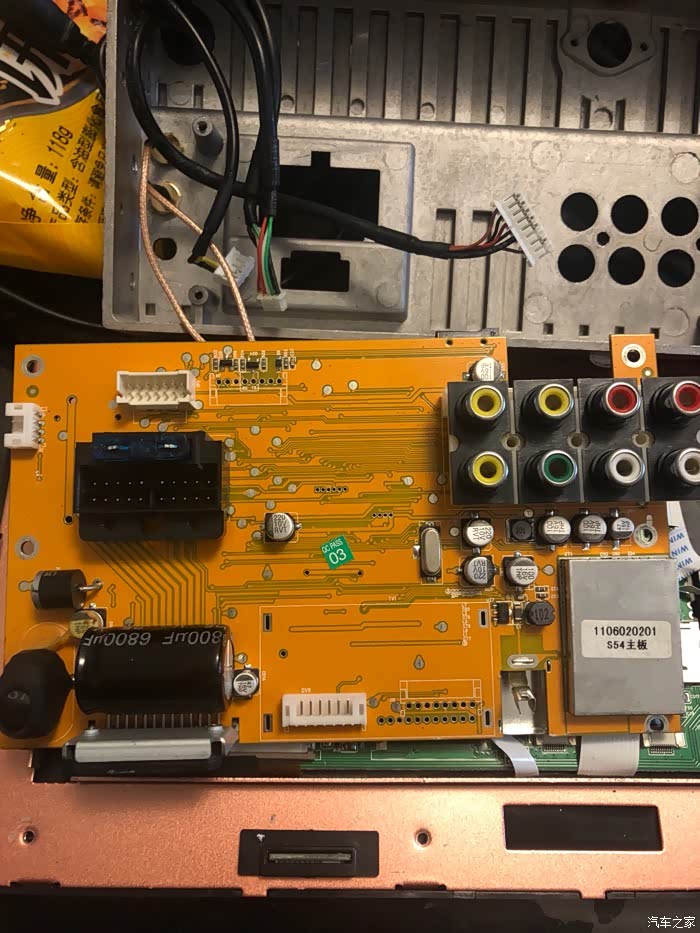

这个是安卓导航的功放板正面
功放板背面

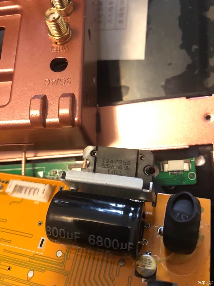

原来的功放用的是TDA7388
由于没风焊,只有一把40W的电烙铁,只有强行掰断
准备更换的TDA7851
没有吸锡专业工具,只有注射器针头完成

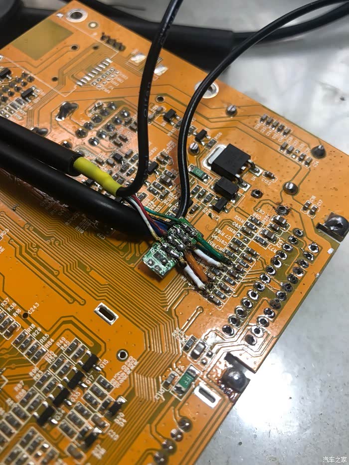

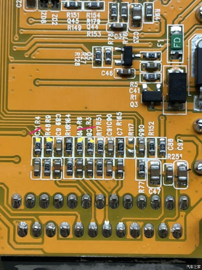

找到准备改动的位置

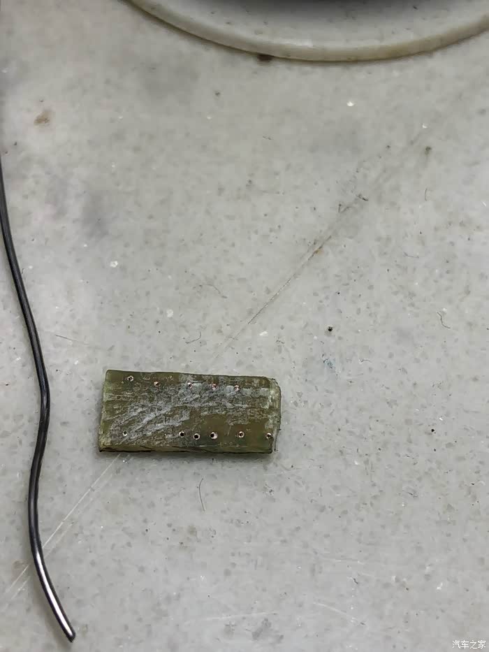

不想破坏原电路板,找到块电路板
用美工刀切成小块
反面把导电层刮掉,待用。

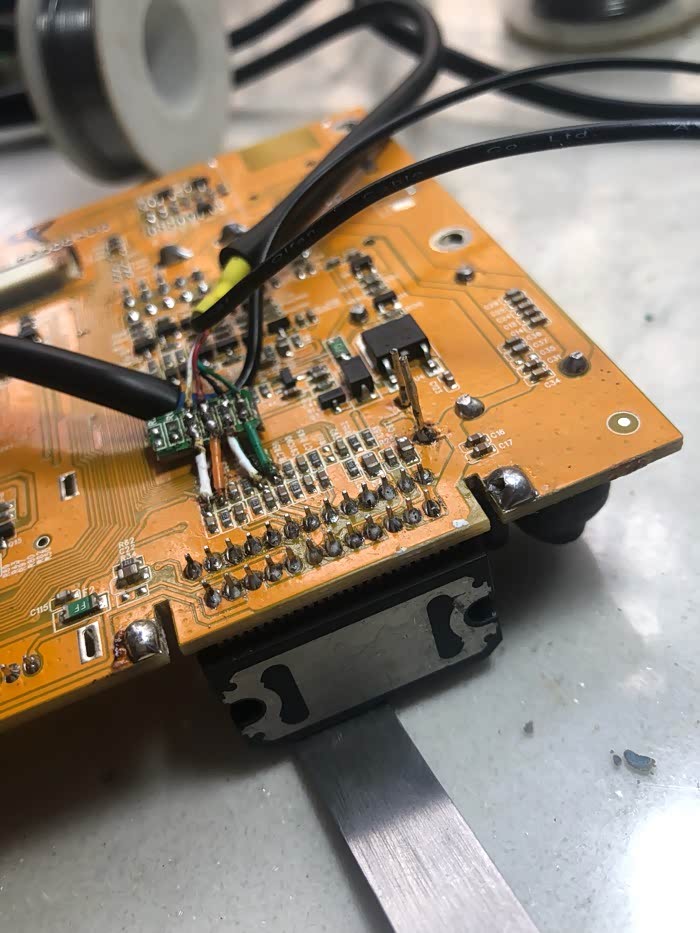

接好信号输入线
输出线接到小板上
依次接好信号,注意颜色顺序

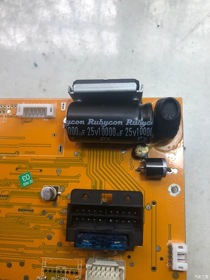

装好电容和TDA7581
功放脚上再装上模块的小电路板
接好地线
新换好的电容
装回时记得要抹导热硅胶

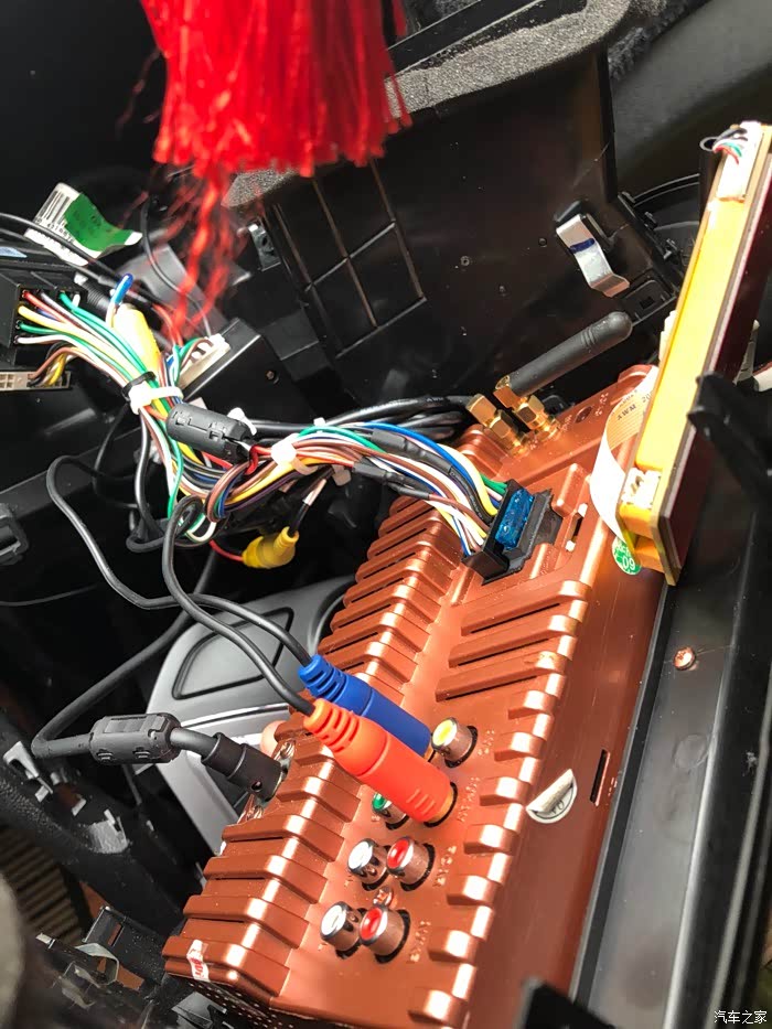

安卓导航空间狭小,只好把模块放到外面
套个磁环,你懂的

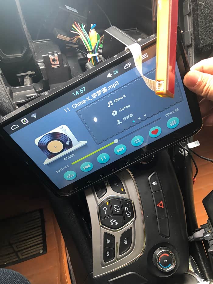

先接上车试试吧
没问题就装上天线和摄像头等等
装好先放歌曲,继续装

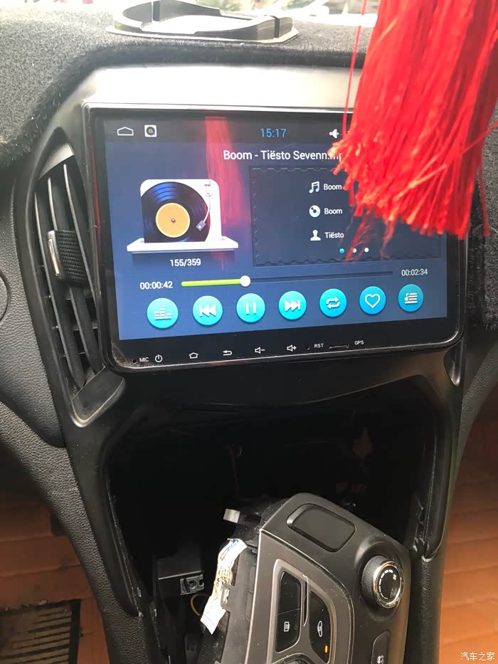

装上面板
下面两螺丝注意
装好点烟器接口和USB接口
也有两螺丝,注意不要掉下,完成

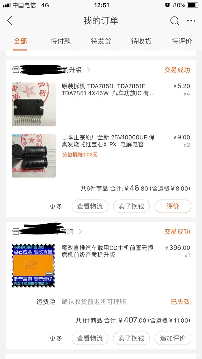

看价格
喇叭价格
多了一对分频器,有兴趣的可以联系我
算下来四个中音喇叭、四个拆机高音头、四个分频器,现在装的模块和功放块,一起1K出头,没算手工费,这样达到的效果非常让我满意,不敢说什么秒天秒地的,那也不现实的。关键是这个模块通用性和稳定性好,什么原厂的安卓的通吃。这样的魔改适合动手能力强、又舍不得多花钱的主,您觉得呢?
