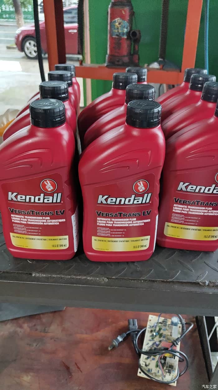

康度全合成波箱神油,各项认证都有,比胜牌是好点的,比原厂油顺滑多了,换挡几乎感觉不到,没感觉就完成了,当然可能有点夸张,但是效果真是爽

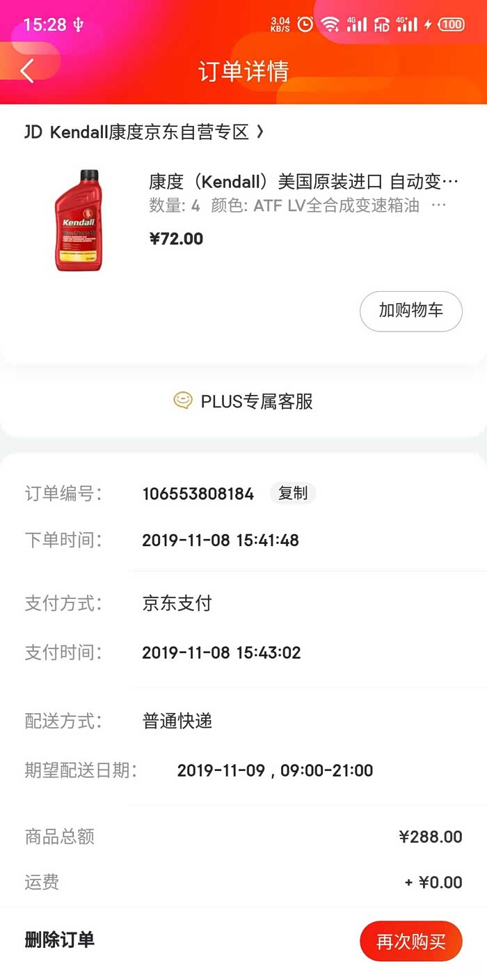

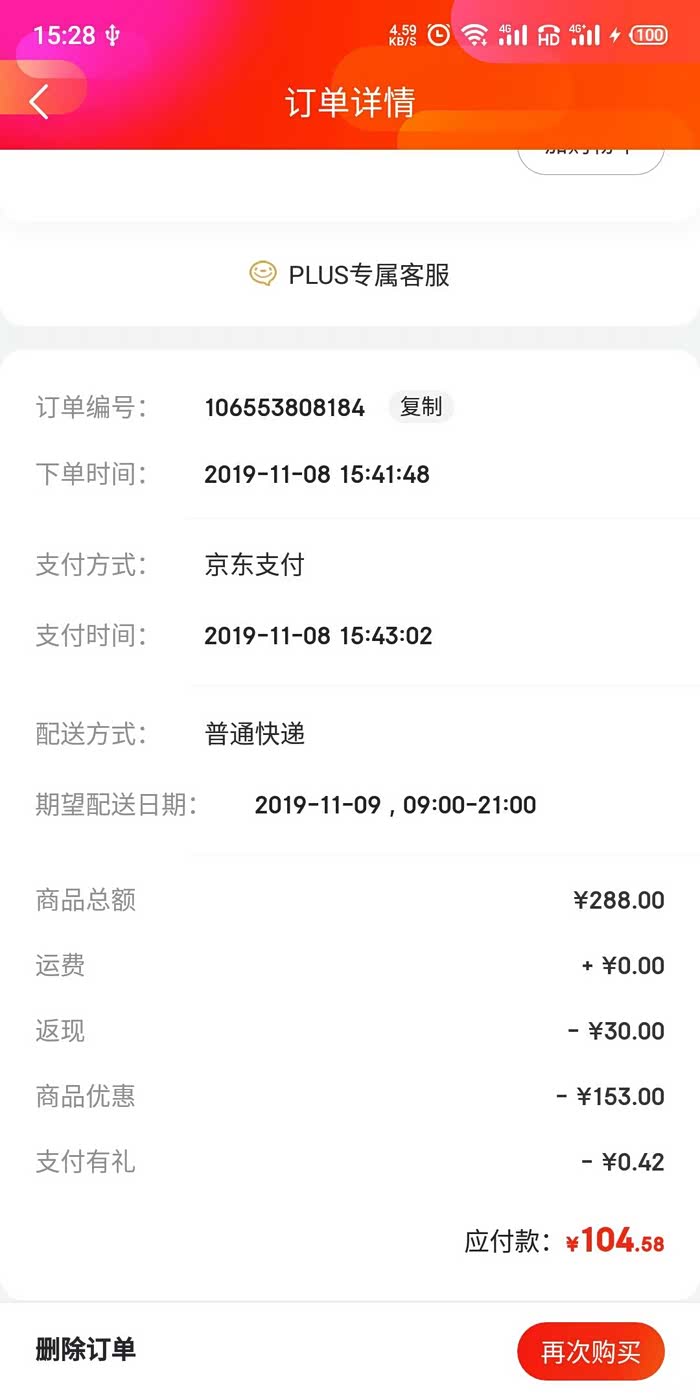

这货不打折70多,用满减半价卷最低能到26元一瓶,还要什么自行车
这货不打折70多,用满减半价卷最低能到26元一瓶,还要什么自行车,日常用卷价35-60元,50多的比较多。每年618和双11屯点保养的东西就足够了
12瓶,11瓶 10.79升,循环机用足够了,超过10升就行,原车本身也没那么多来置换,置换完剩1瓶后面挂挡试车后在手动添加直至观察口螺丝流油就是满了
进口产,福特和通用认证,上官网和京东沃尔玛看,认证真的很多
2月份的油,算是很新鲜了
颜色比原厂油深蛮多

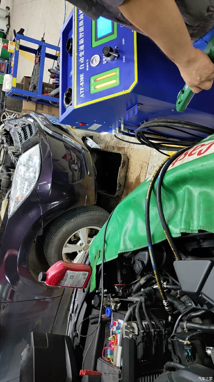

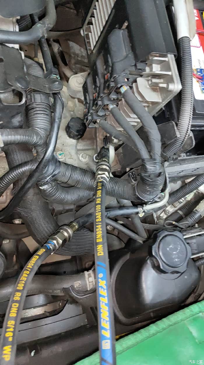

置换原理也就是截断原车油路,一进一出
重力加油口位置旁边拆管置换
置换几分钟就完成了
原车管路置换旧油
全家桶,循环交换10升就够了

各种油管头
交换中
去兄弟修理厂循环机换的油,工时费才80元,市场价150-200元
