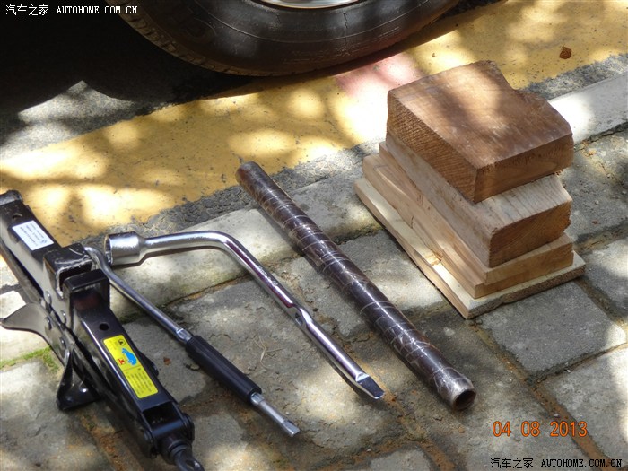

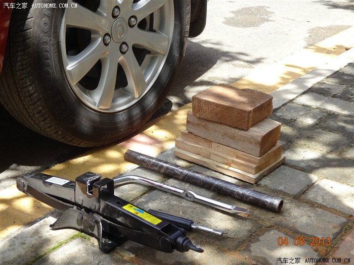

最后发一组图片供大家欣赏,放松放松。拆轮胎的专用工具,钢管和木板自备,很管用的。

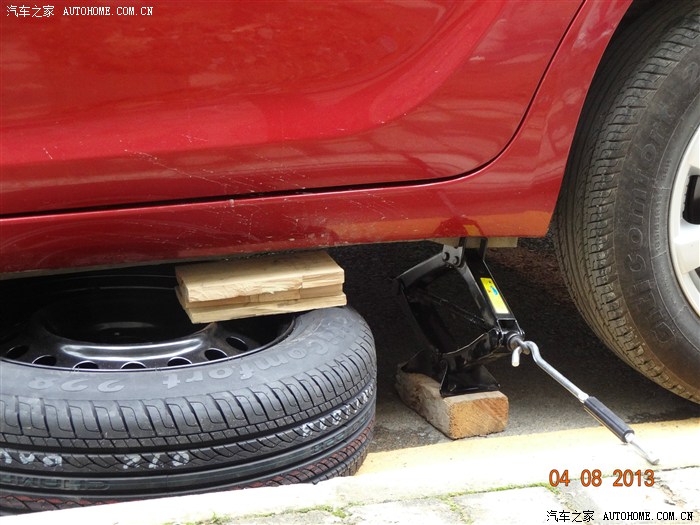

拆轮胎别忘了安全,备胎垫上,万无一失。

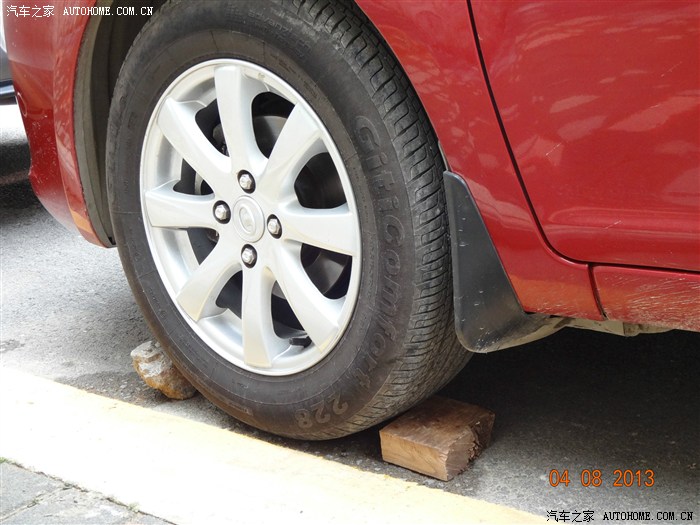

拉紧手制动,塞好车轮,防止车辆移动,你千万别说千斤顶不知顶哪儿,更不要随意把手刹松开哦!

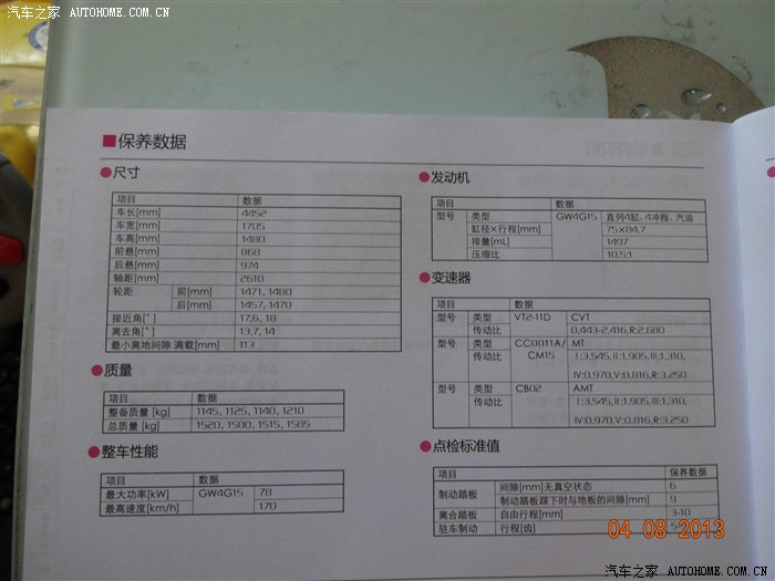

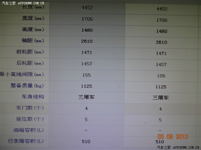

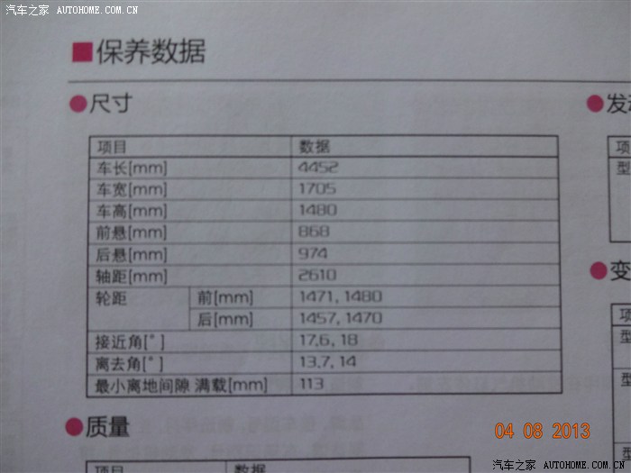

下面三张图,说的是小三的最小离地间隙;网上说的是155mm、12款说明书第276页标明为113mm。相差42mm,难怪刚与小三做伴时,不经意就托底啦,现在就好多了。这个差异数自己去想吧,我完全相信说明书上的。
网上的数据。

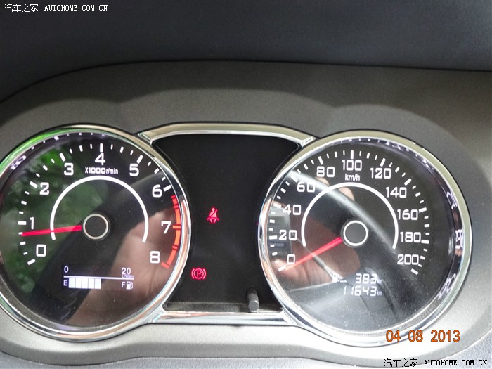

今天收车后总的公里数,马上一年了,跑的不多啊。

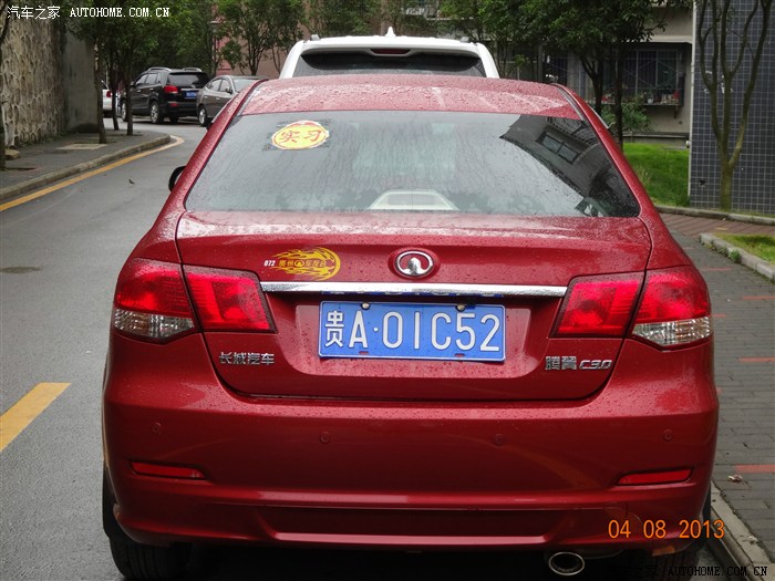

雨后的小三,浑身挂满了水珠。
