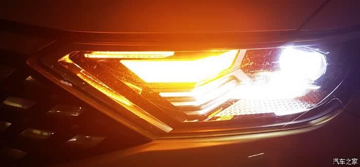

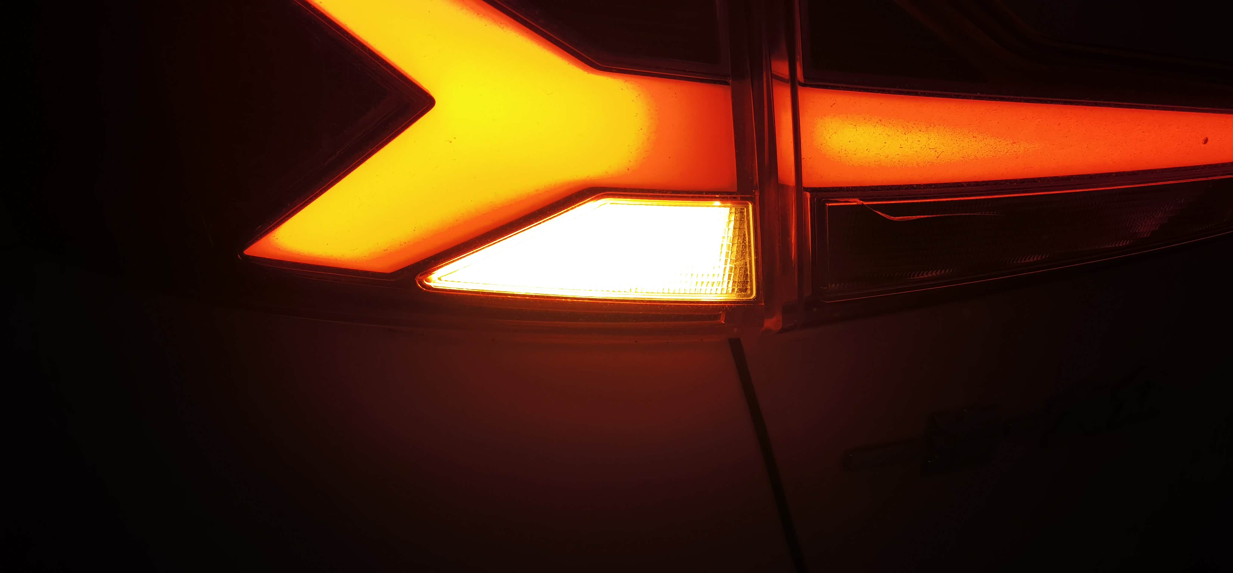

1. 前后转向灯、刹车灯升级:全部更换144珠高亮度同色LED灯组,点亮速度更快、可视距离更远,有效提升日间、雨雾天气的被识别度。随车常备备用灯珠,结构简单可自行快速更换,维护便捷。

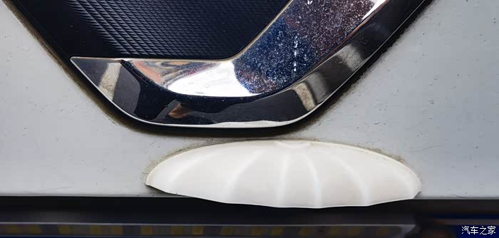

2. 倒车辅助照明加强:加装144珠高亮白光LED牌照辅助灯,解决车辆倒车光线偏暗、夜间盲区看不清的问题,提升亮度2倍以上,极大提升夜间倒车安全性。

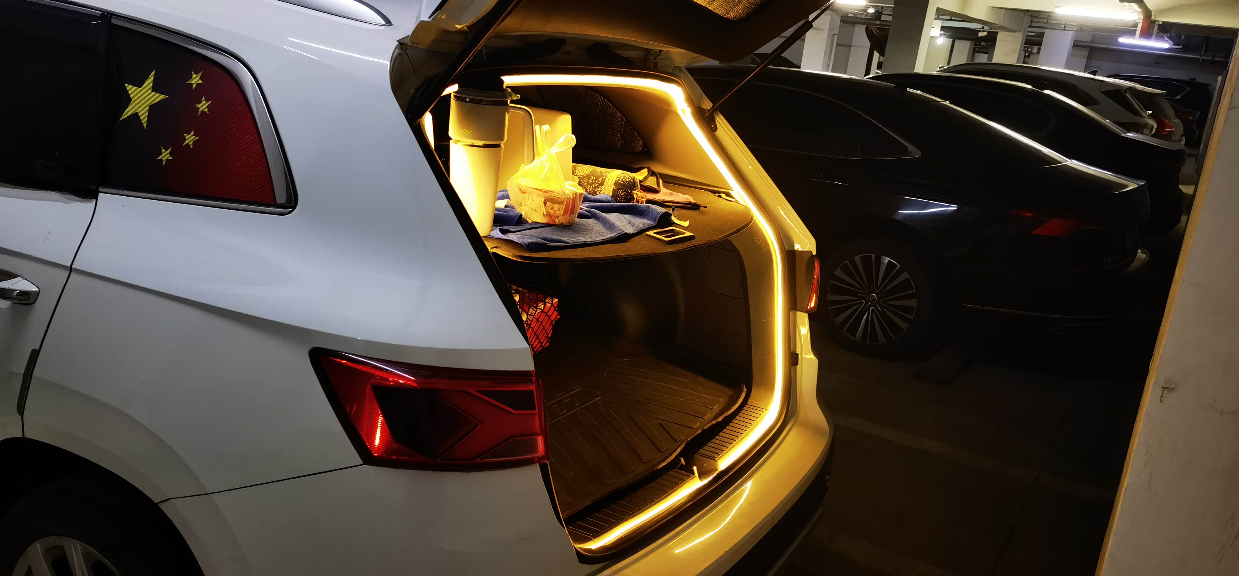

3. 后备箱氛围照明优化:加装后备箱压条灯并接入原车后备箱灯线路,尾门开启自动点亮,暖光光线柔和均匀,夜间取物、整理行李视野清晰,实用性大幅提升。

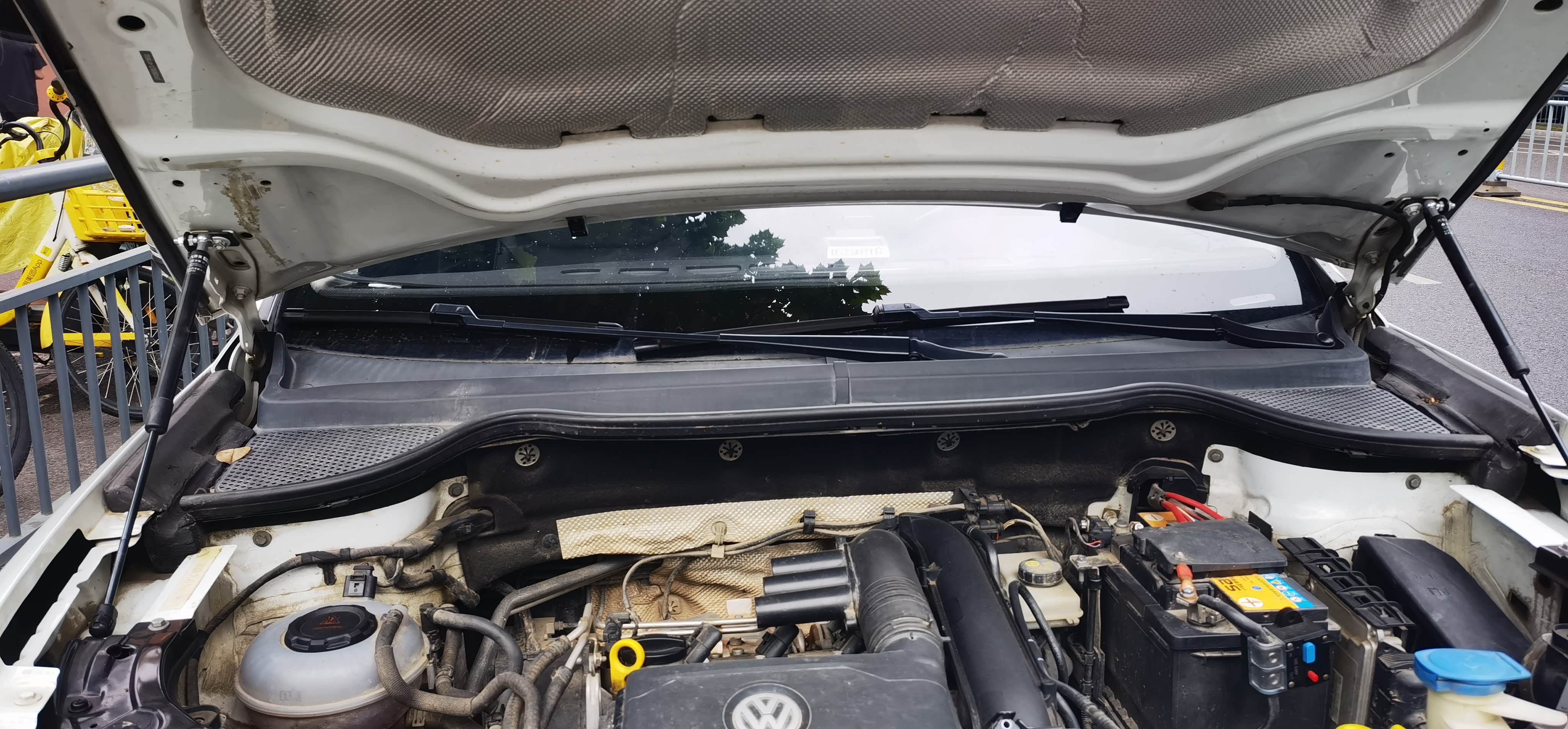

1. 机盖撑杆系统升级:原厂卡扣式撑杆结构耐用性差,因多次损坏就更换为无损气压撑杆,彻底根治卡滞、脱落、支撑不稳的通病,开启顺滑、支撑稳定,长期使用零故障。
2. 机舱隔音隔热优化:加装双面铝箔机盖隔热棉,成本低、适配性强。有效隔绝发动机表层热量,减缓机盖漆面老化,同时弱化机舱高频噪音传入座舱,整车静谧性明显提升。

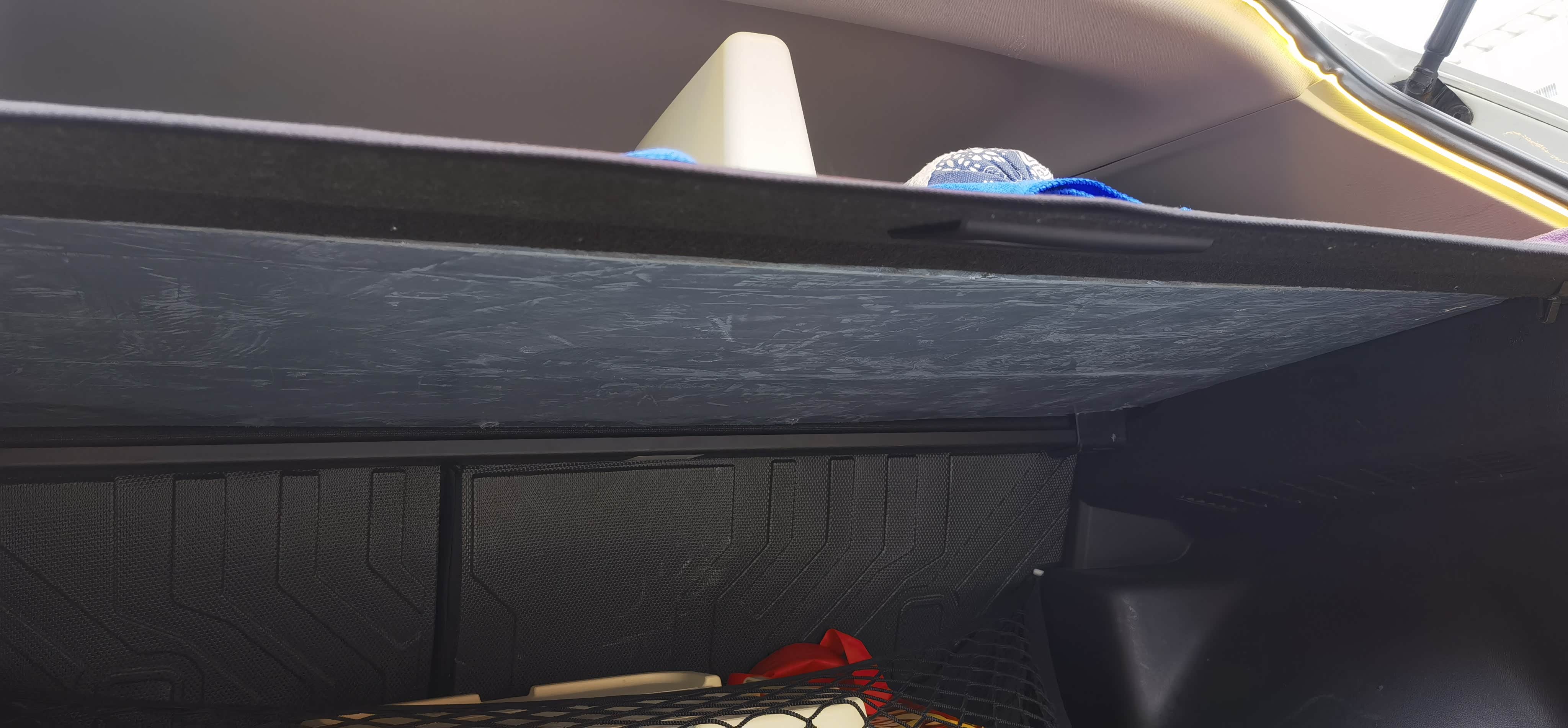

1. DIY高强度分层隔板:采用复合地板+玻璃纤维+树脂工艺自制高强度仿玻璃钢隔物板,精准匹配原车卡槽。可独立承重、分区收纳杂物;后排放倒后可与原车格物帘组合,形成平整床车延展板,空间利用率大幅提升。
2. 后备箱魔盒找平改装:加装专车专用下沉式储物魔盒,填平后备箱高低落差。后排座椅放倒后形成纯平超大空间,可实现平躺休息、大件装载,完美适配长途自驾、户外旅居场景。

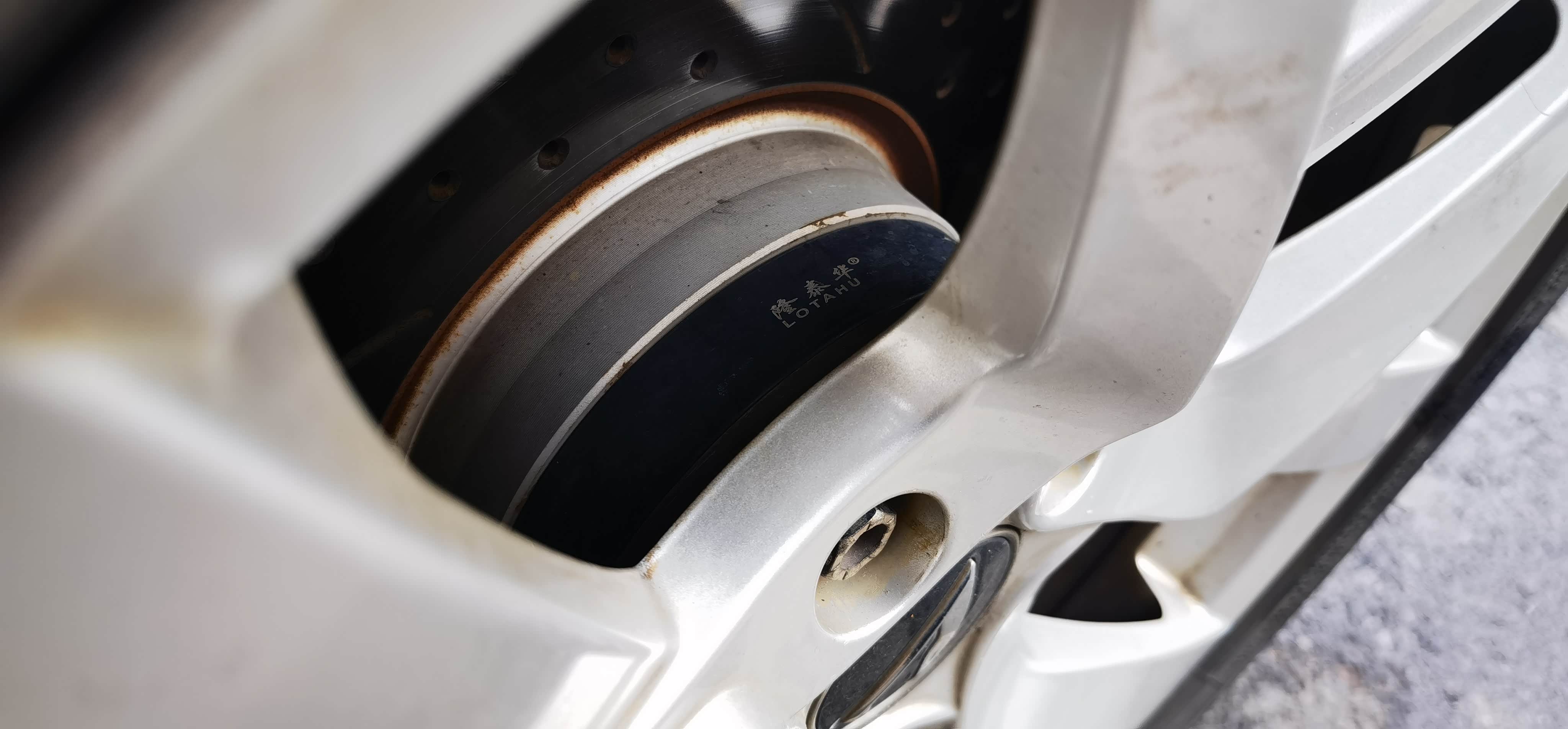

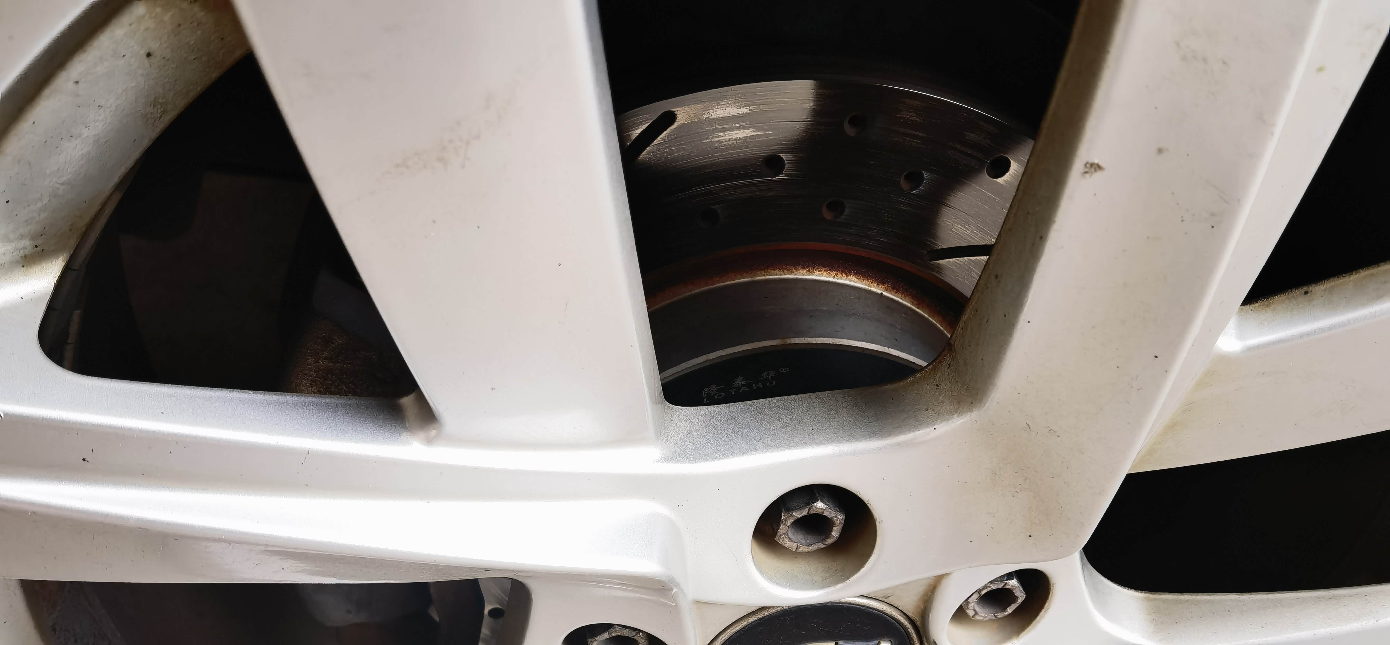

全车四轮更换打孔划线高性能刹车盘+配套专业的升级刹车片。打孔结构提升通风散热效率,划线结构快速清除刹车粉尘、避免摩擦面的积碳。升级后刹车脚感线性紧致、响应更及时,有效缩短制动距离。在满员满载、长下坡山路高频制动场景下,热衰减抑制效果优异,制动稳定性大幅提升。

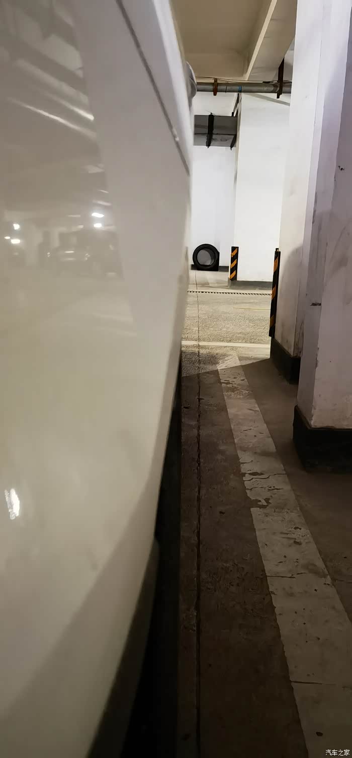

1. 轮距优化加宽:四轮加装25mm的7075航空级铝合金加宽垫圈,轮边与车身齐平不超标。有效修正原厂轮距偏窄问题,高速直行更稳、转向侧倾明显减小,变道、高速通行容错率更高,六年长期使用稳定无异常。

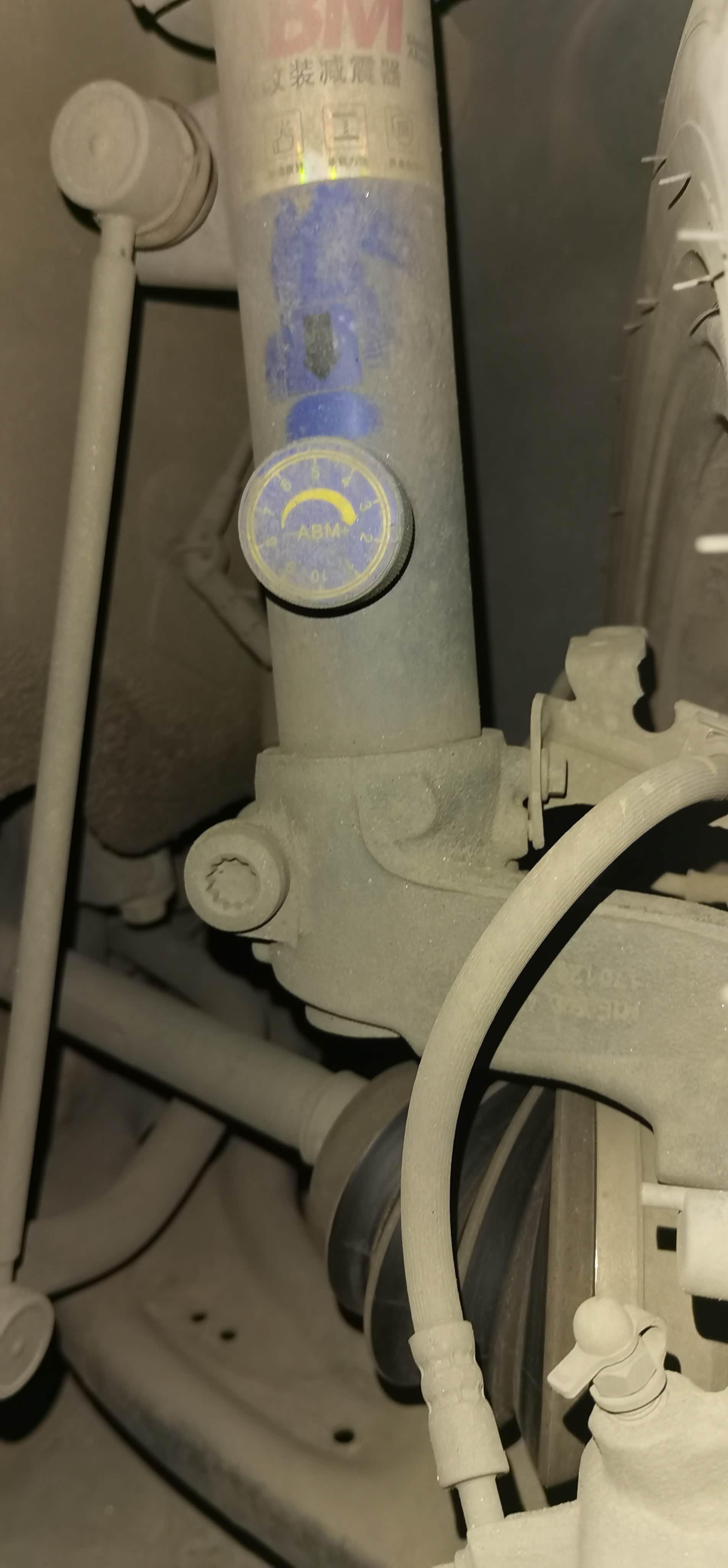

2. 前避震可调升级:替换为10段阻尼可调专业避震。日常高速铺装路面使用5段阻尼,兼顾舒适性与支撑性;随时都可根据烂路、起伏路实时调节阻尼强度,滤震更彻底,行车底盘质感与行驶信心显著提升。

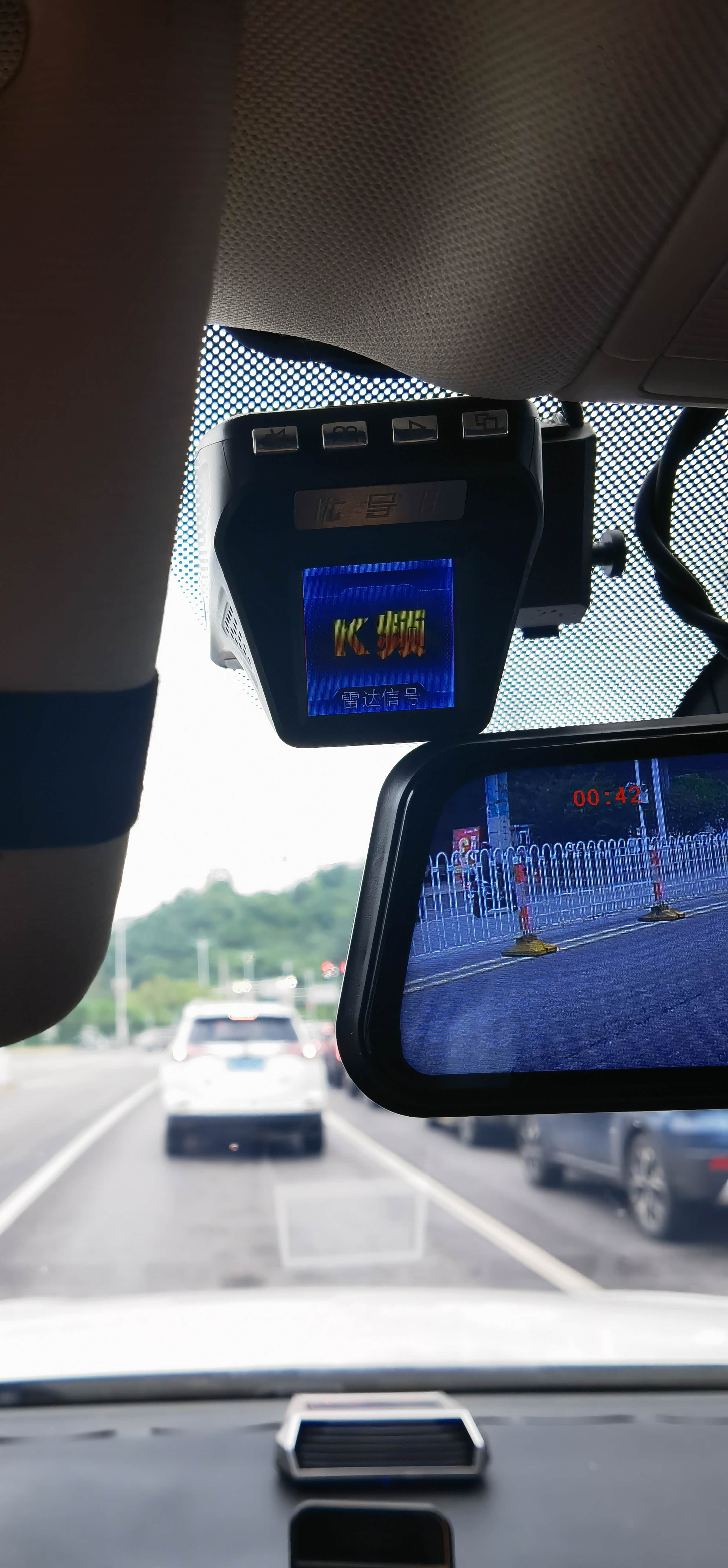

加装B柱辅助后视镜、车内广角后视镜、前排座椅隔网、倒车摄像头防雨伞、四门雨挡+防蚊网、后视镜雨眉、扶手箱分层收纳格;搭配倍思专业车载充电装、高清行车记录仪。全方位补齐原厂细节短板,提升日常用车便捷度与行车安全性。

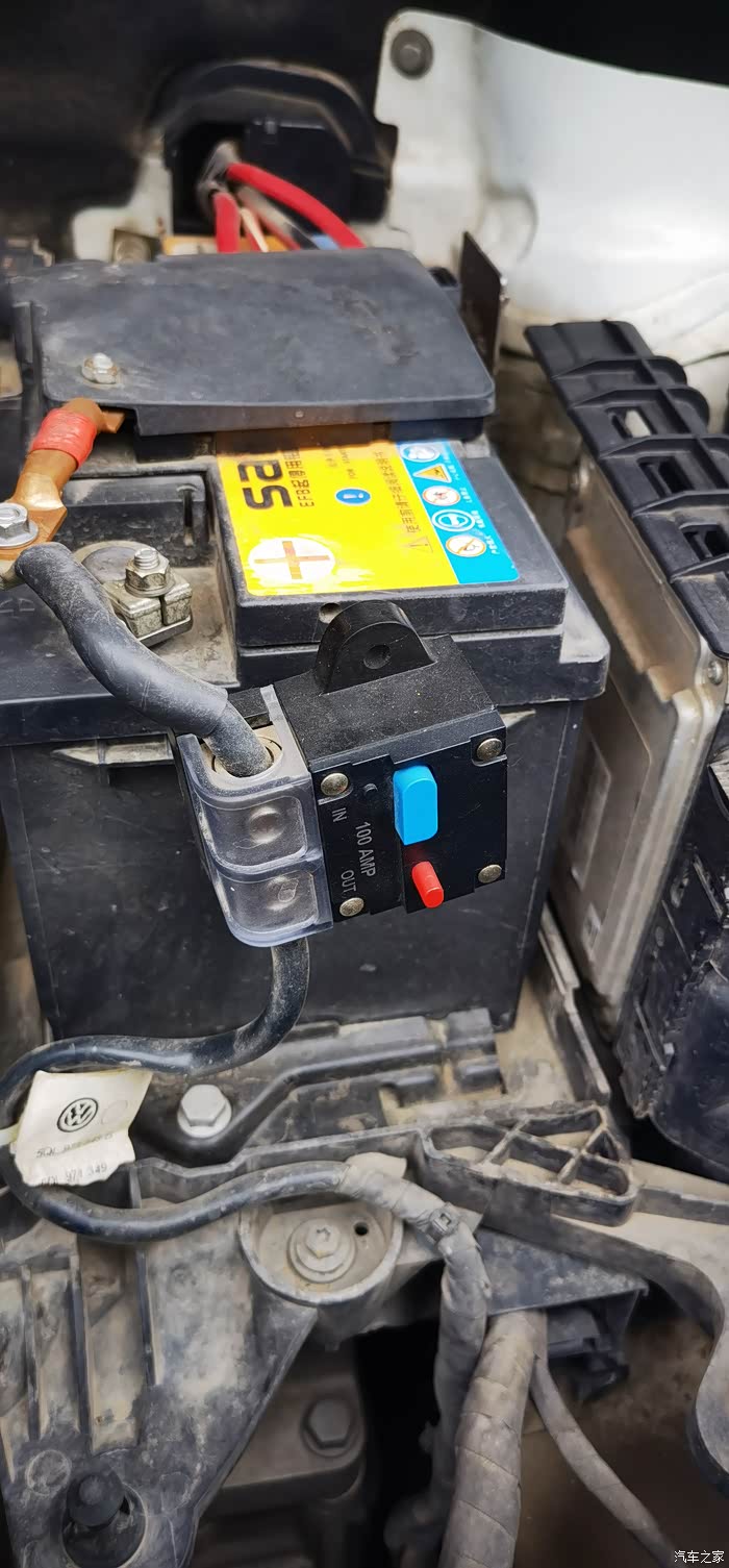

4. 电路安全优化:启动电机主保险单独引出,加装独立专业保险控制,电路分区更合理、安全性更高,便于后期检修与用电拓展。
5. 行车辅助保留:移植原来的车子上使用专业测速雷达,长途高速有效规避超速违章,提升行车规范性。

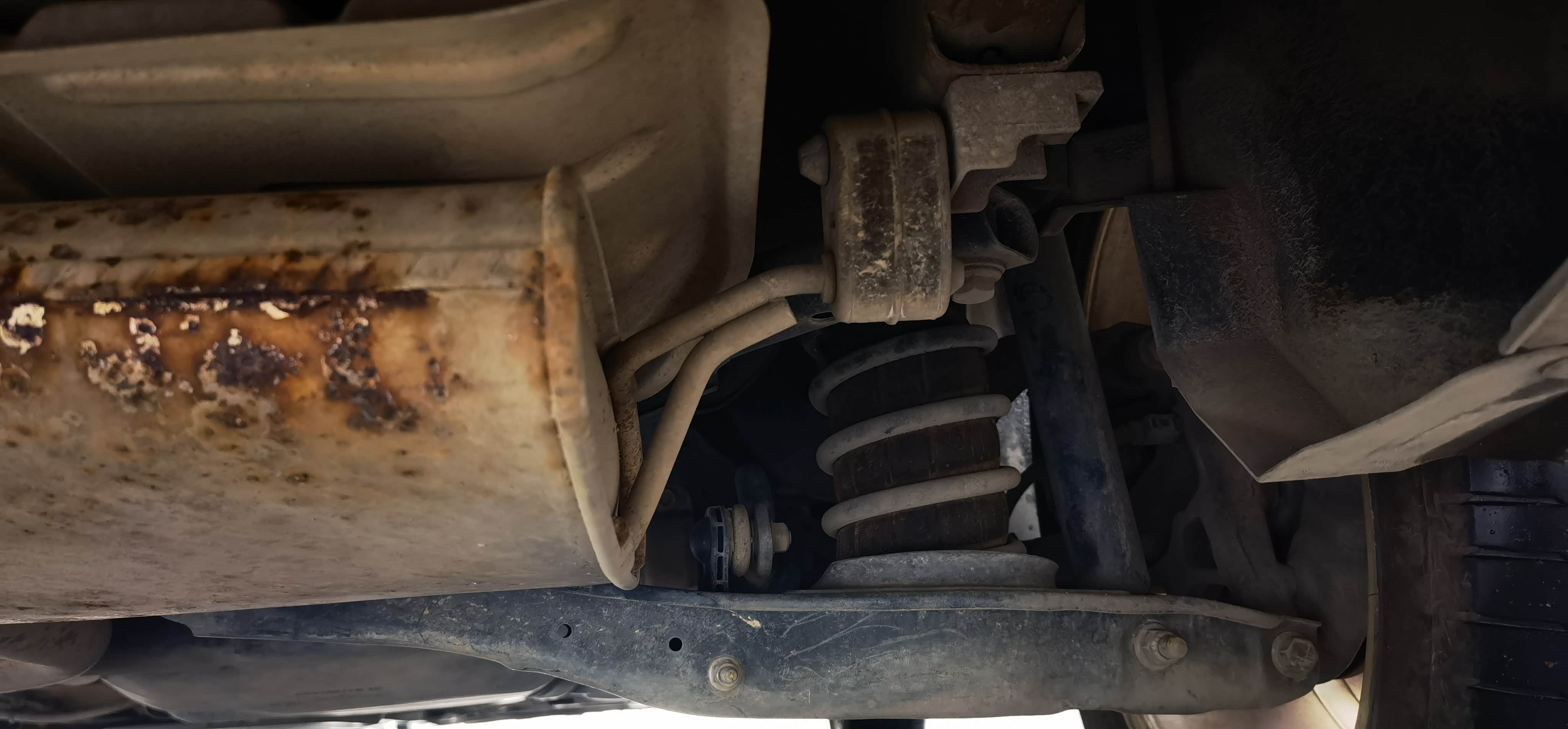

九、车辆现存问题与厂家品控建议
六年使用整体质量稳定、故障率极低,仅发现一处明显短板:排气管消音器出现早期锈蚀。正常六年家用里程与工况,不应出现明显锈蚀问题,属于原厂材质与防腐工艺有待优化的地方,建议厂家后续批次升级品控标准。
