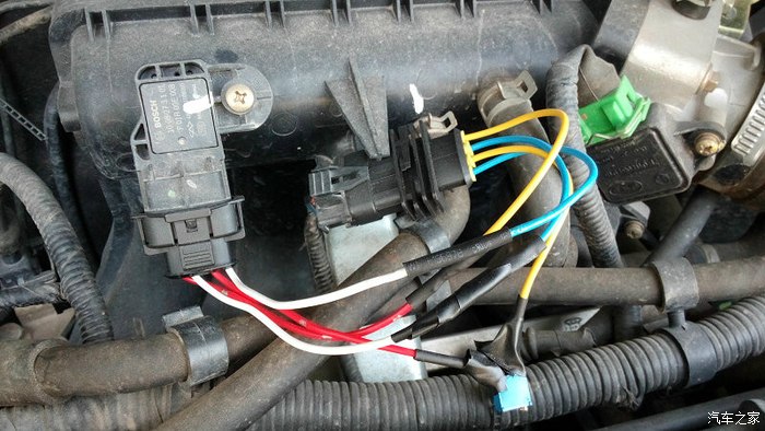

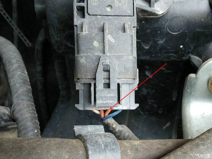

    下图就是风云2的进气温度压力传感器。风云2的进气温度和压力传感器是做在一起的。下手前漏拍全景图了,用这张顶上了。

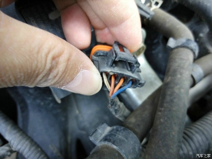

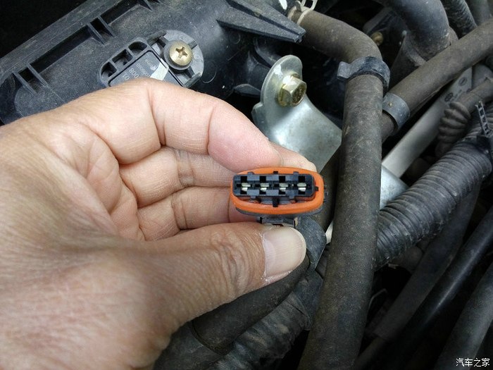

    这是风云2的进气温度压力传感器插头。

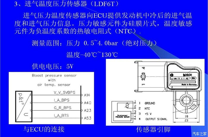

    由于风云2的进气温度压力传感器是两个传感器做在一起的,为了分清哪根线是干什么的老费神了。瑞虎论坛上有位老兄发了个帖子,我们就站在巨人的肩膀上吧。
    我们要下手的就是这根线,在这根线上串联一个电阻,使电脑得到一个气温比实际气温低的信号,从而发出比原来设定值大的喷油量。
    网上找到的资料一并公布。

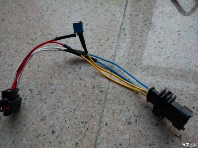

    我的改装原则——可逆,所以在网上买了这个。
    动手焊接。由于不肯定要加大多少,所以焊接了一个可变电阻上去。

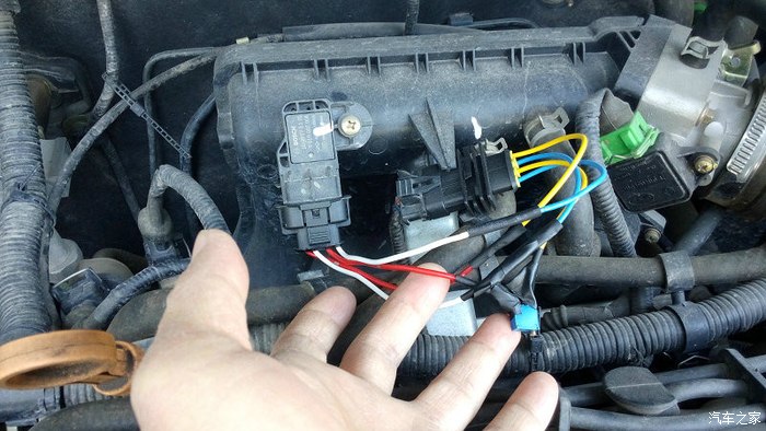

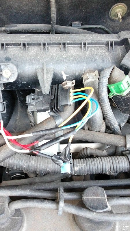

    装车,插头刚好合适。可变电阻刚开始的时候我调到了1K,后来试车的时候感到好像还不够,又扭大了一点,现在是多少还懒得拆下来量。
    加大电阻不会提高怠速,看过节气门位置传感器你就明白。
    加电阻以后,由于没有相应的检测设备,所以不敢说有没有作用,只能凭感觉。感觉有作用,但只是感觉而已。还有一个问题是:应该加多大的电阻合适。这也是一个目前我无法回答的难题,看看哪位车友有高招了。
