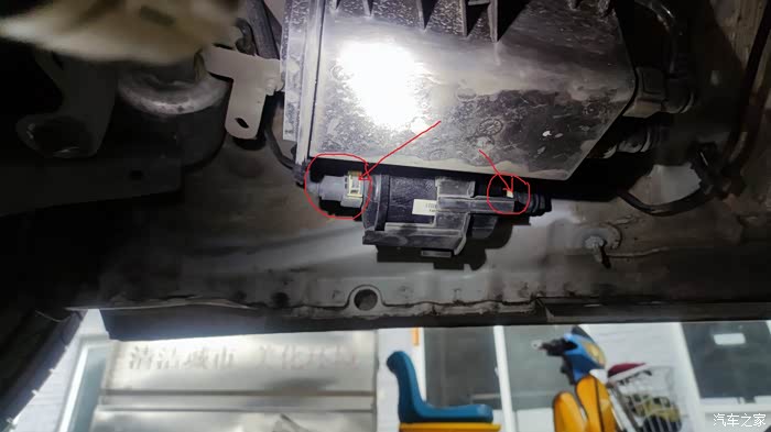

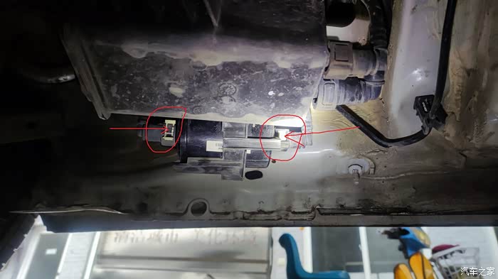

找个地沟。卸下车子左后部分的护板三颗螺丝。就可以看到汽油滤芯了。这张照片是站在地沟里边面向车子左边拍摄的。红圈的地方,左边是一个钢片卡扣,右边是一个按压式的快拆卡扣。
红圈里边是钢片卡扣。用一个一字改锥,插进去,插进钢片和塑料之间,轻轻的向外挑起来,这个卡扣就松开了。拔下来会有少许汽油流出。没关系,注意别溅在身上。把卡扣拔出来后,把新汽油滤芯相同的一头插进去。
右边就简单了,手指头用力按压白色方块快拆按键,这个按键是对称的,同时按压。一遍按压一遍往外拔,就可以把滤芯拆下来了。其他地方就简单啦,换上新滤芯,原样恢复就行。能干到这一步的朋友也不用多解释自己就会了。

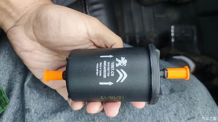

网购的汽滤,马勒的。做工不错。正常使用没问题,不过有些小问题。
这个马勒的做工看着比原厂的还要好。不过这款比咱们车上用的稍微长了一小点,正常使用没问题,就是不能完美的卡到汽滤的托架上。我用了个捆扎带加固了一下。完美主义者要注意。

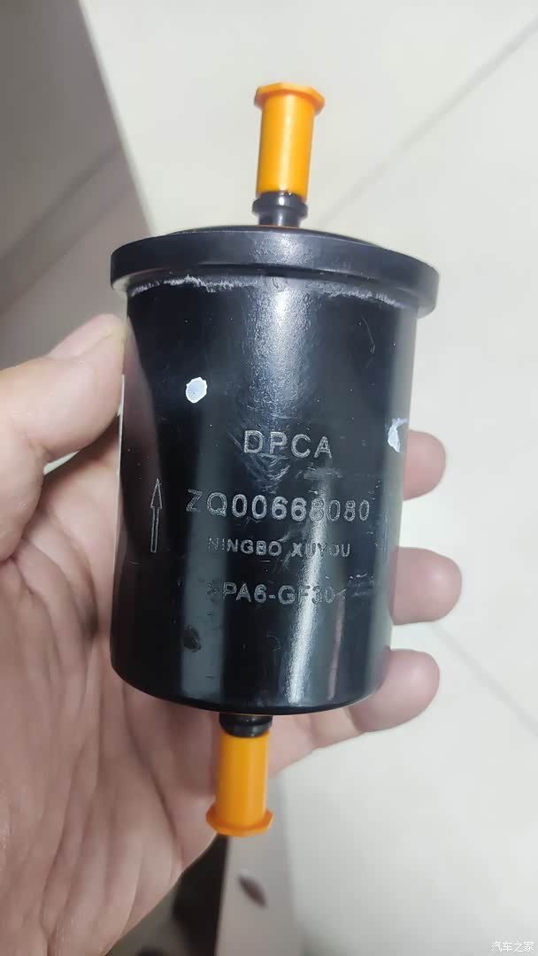

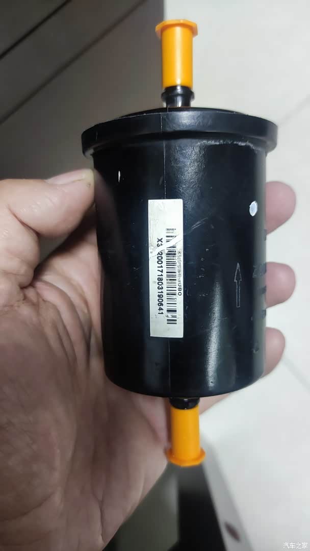

这个是拆下来的原厂汽油滤芯,不知道啥牌子。查了一下,某宝才卖20多,实惠,可以完美卡进汽滤托架。
