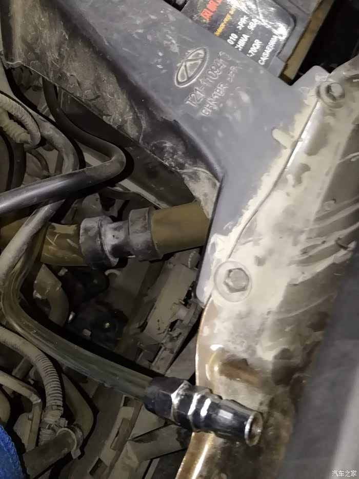

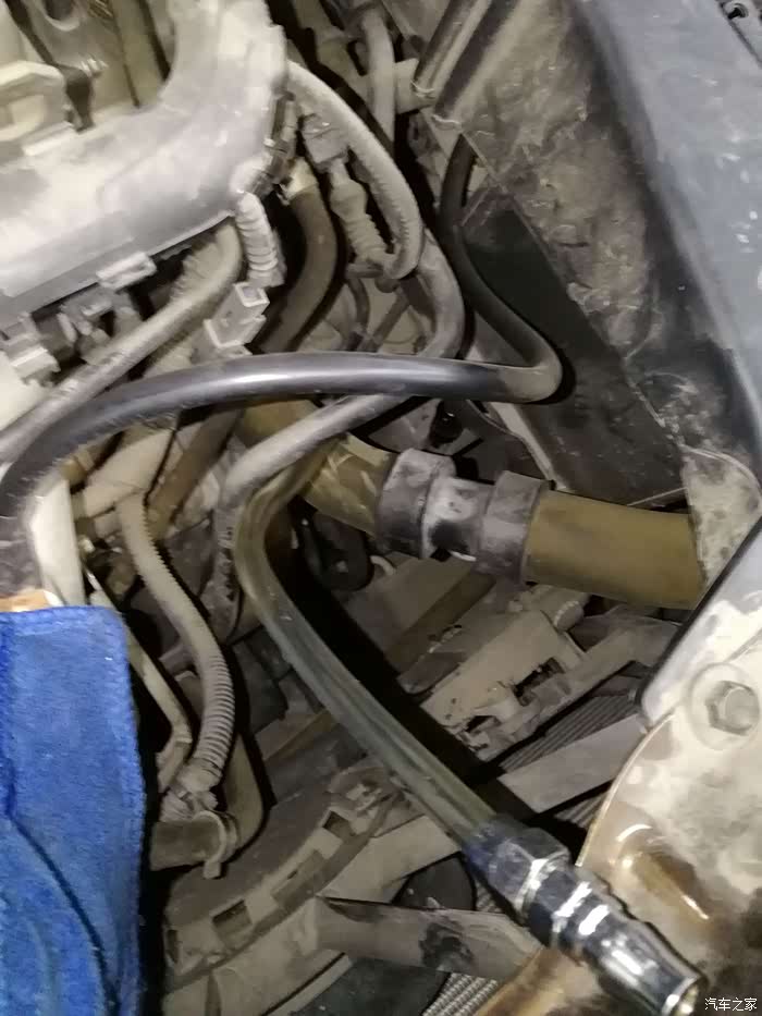

心动,马上行动。 在8万5的时候 在JD 买了CVT专用油液 浅黄透亮的颜色, 4升。 开到修理店,老师傅放油的时候非常疑惑的问我 你确定你的变速箱是CVT?? 他说 CVT的变速箱油不是红色的。你这个明显是手动挡的油啊,天呢。 我从论坛了解过。 知道奇瑞原厂用的所谓SP3油就是这个颜色的。 我说 你放心换吧。没问题 肯定是CVT 奇瑞原厂就是这样 没办法。
就这样换了。 换后 当时 就有一点改善,但是各位了解的知道,这个CVT完全换掉需要8.2升左右,我只重力换了4升,相当于换了一半。 目前开了一千公里,发现越来越顺了。 决定再买4升 在换一次。这样就可以换掉75%的旧油。

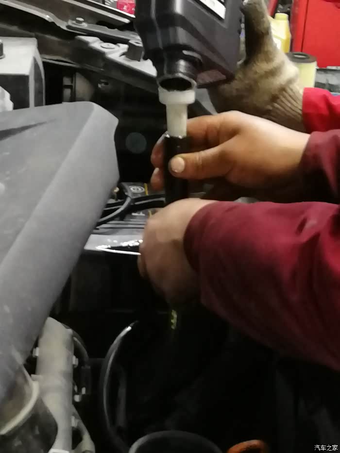

师傅很有耐心,就这么一点点给灌进去的。

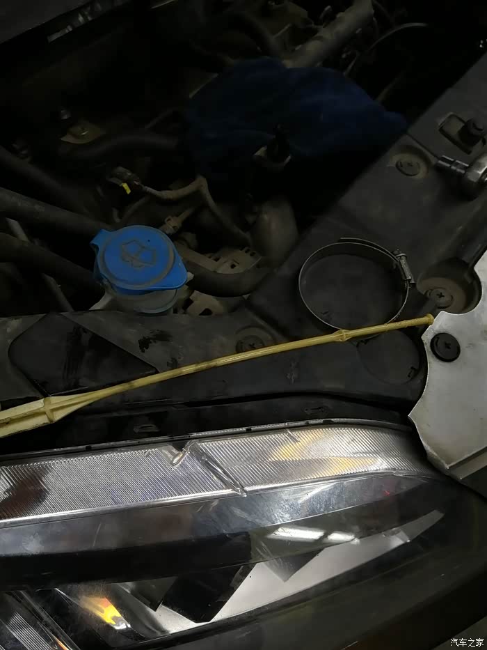

这是油尺,cvt的油完全混合需要一段时间。内部的油不是一下子就能换掉的,即使你用循环机。一般要跑个几百公里,旧油才能和新油完全融合。所以加油的时候要加到上限。
加油就是从油尺口输入的。其实如果有个管子和漏斗自己也可以加。加油口在电池的下面。不需要拆电池。用手就可以够到。
