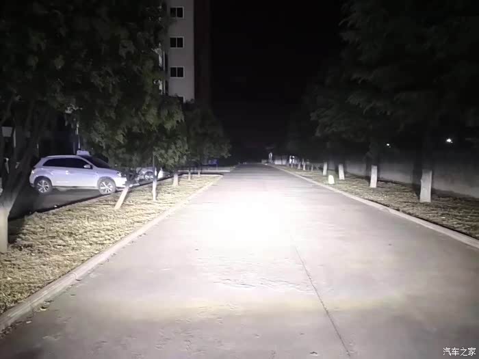

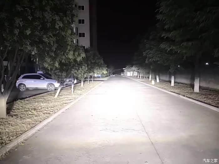

辅路效果,近光,和前面两张照片有灯光高度调整。
辅路效果,远光

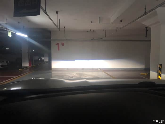

  先发几张改完的照射效果

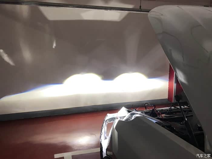

对墙照,近光
远光

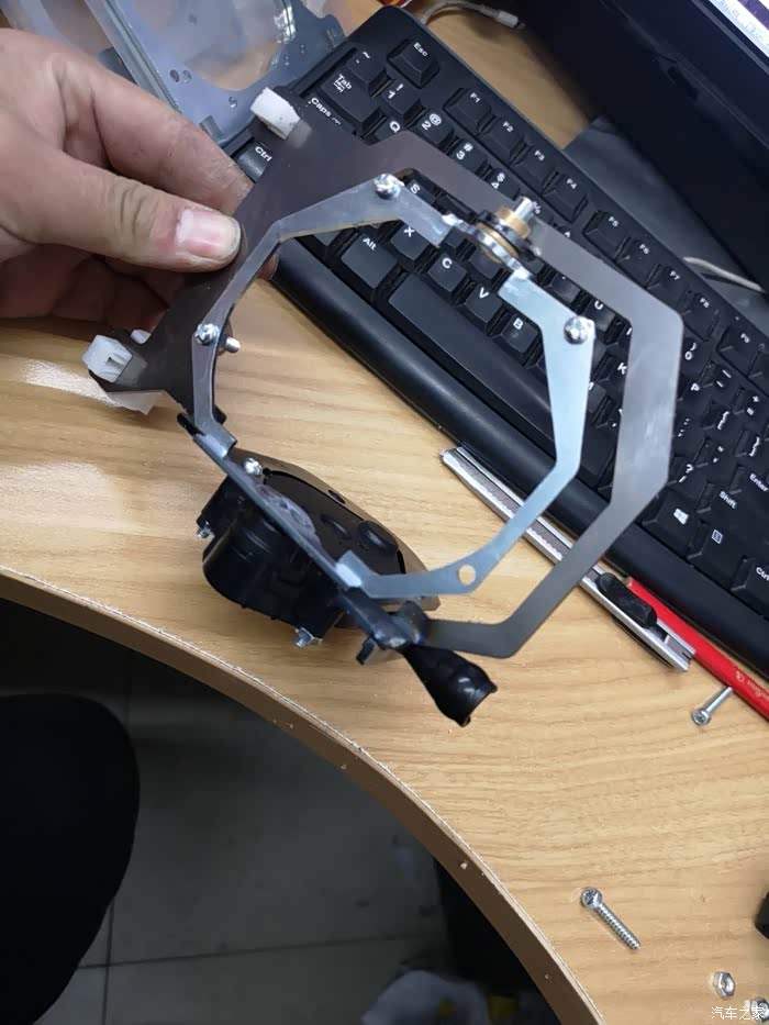

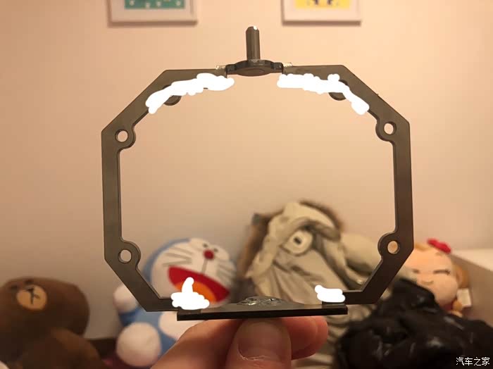

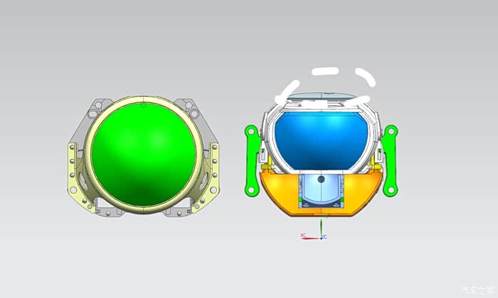

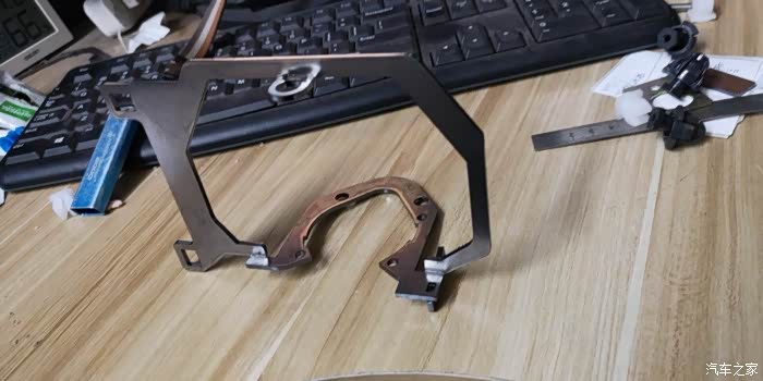

自己做的外部支架
外部框架折弯后

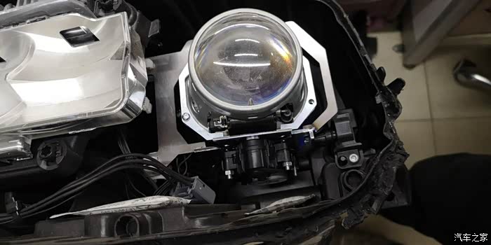

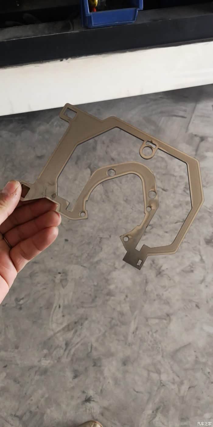

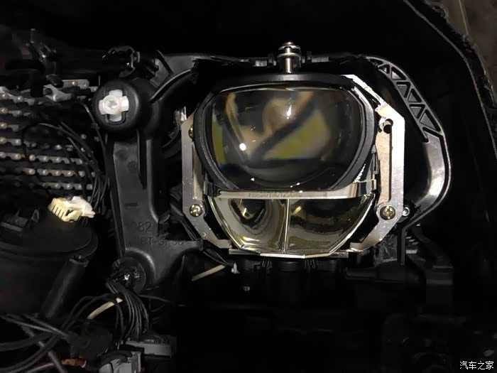

海拉5随动支架完成
装上海拉5的效果
这样,如果改海拉5需要配装饰罩,我改的不是海拉5,所以不需要
我要改的透镜比海拉5要高,所以支架还需要修一下。
把这些部位切掉

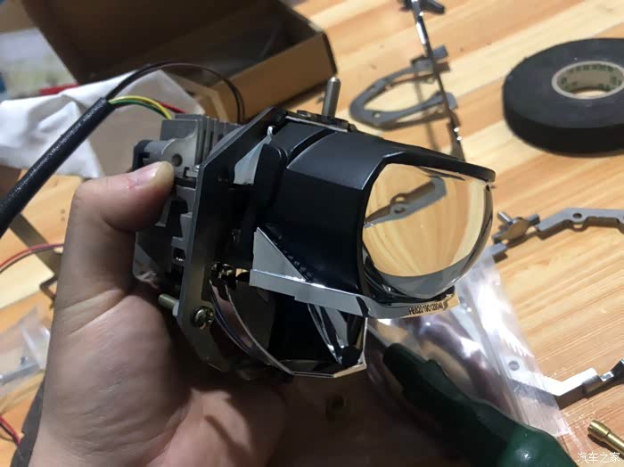

支架切好了,这是我要用的透镜

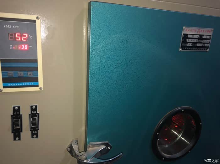

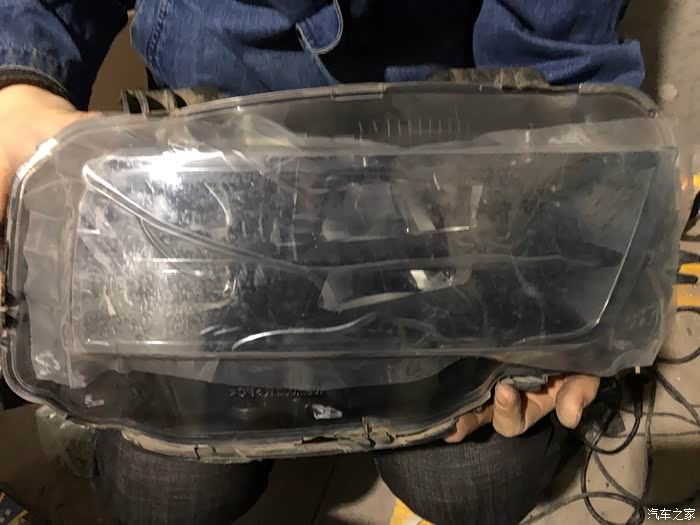

给灯罩盖上一层高温保护膜
鼓风式干燥箱,加温到130°,十分钟,大概需要烤两次

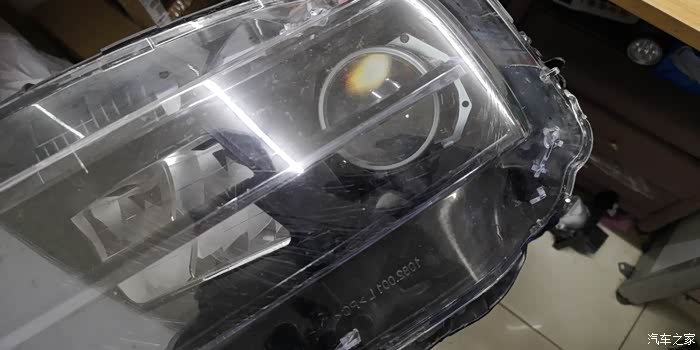

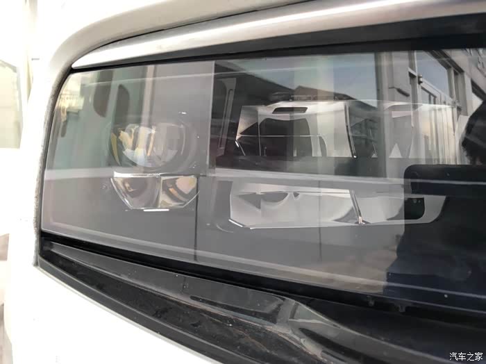

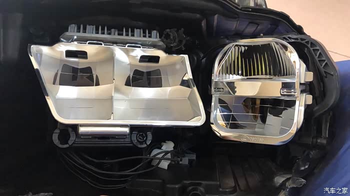

开灯后的内部结构

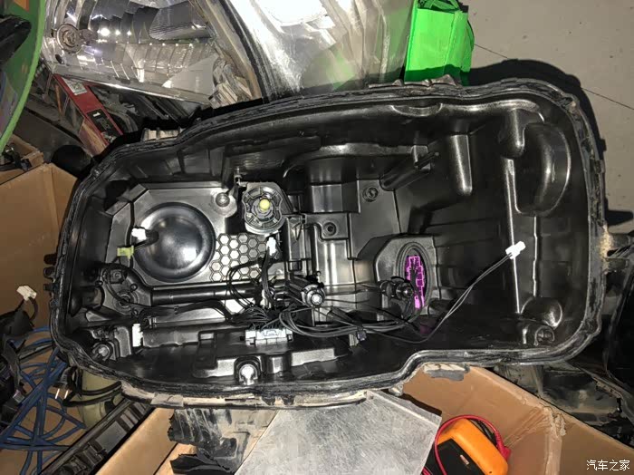

灯壳内部,车灯漏不漏水要看开灯技术,灯槽完整不变形才能保证不会漏水

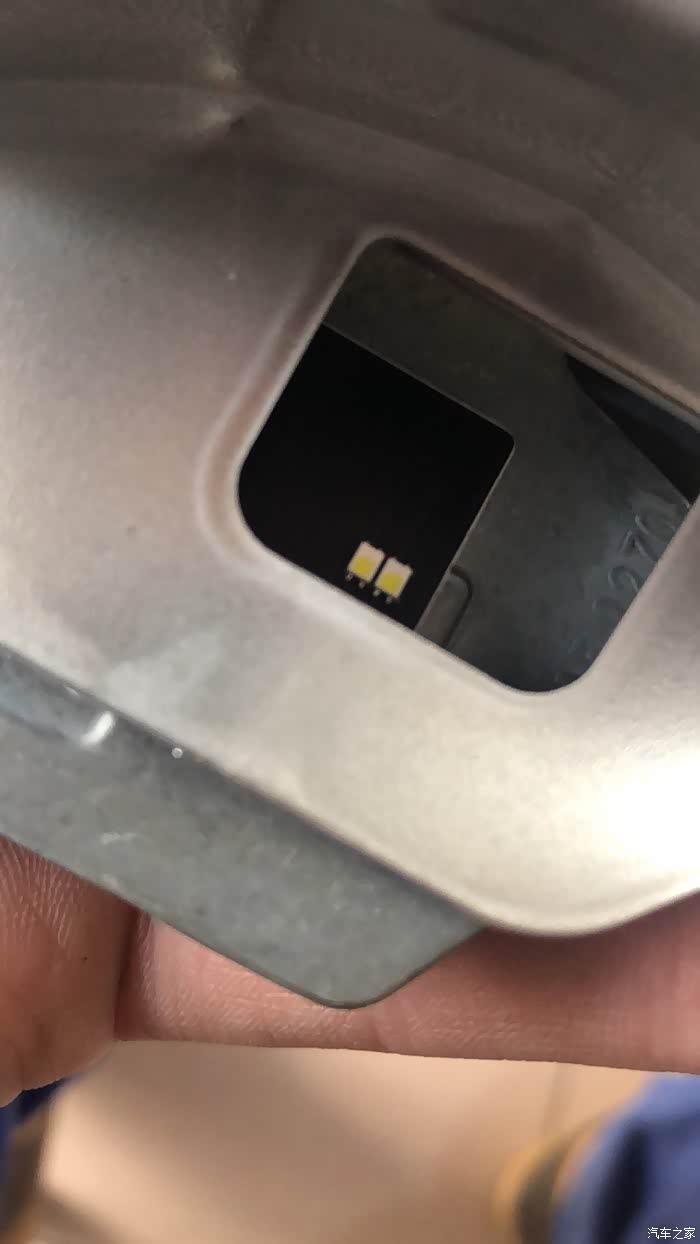

这就是远光灯珠,它能好用?

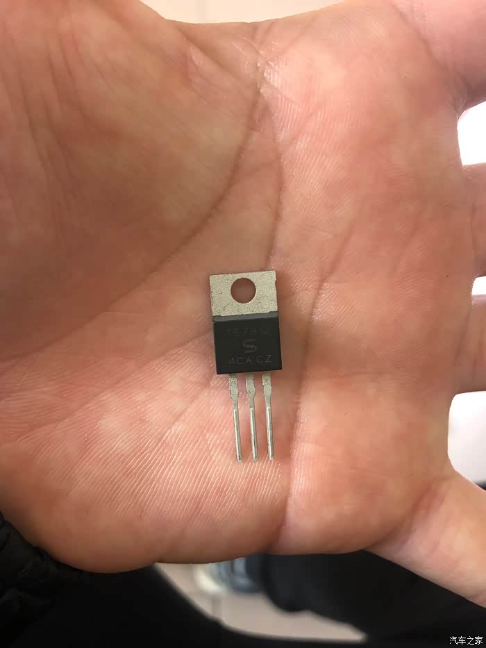

7812

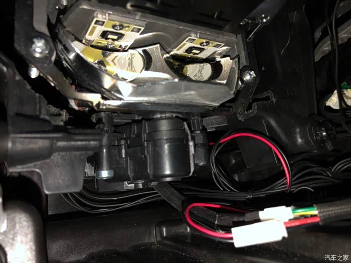

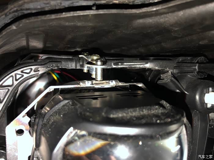

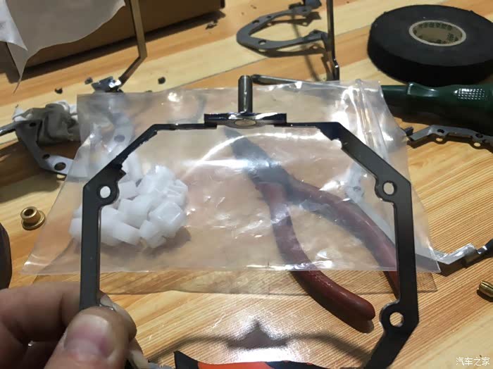

拆下原灯近光发现我做的框架少个东西,忘记做近光和远光的软连接的,只能用原灯框架改了
改好的

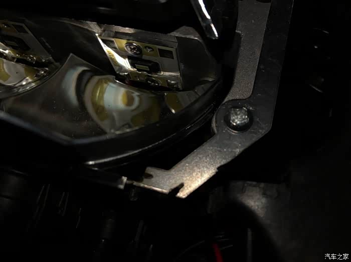

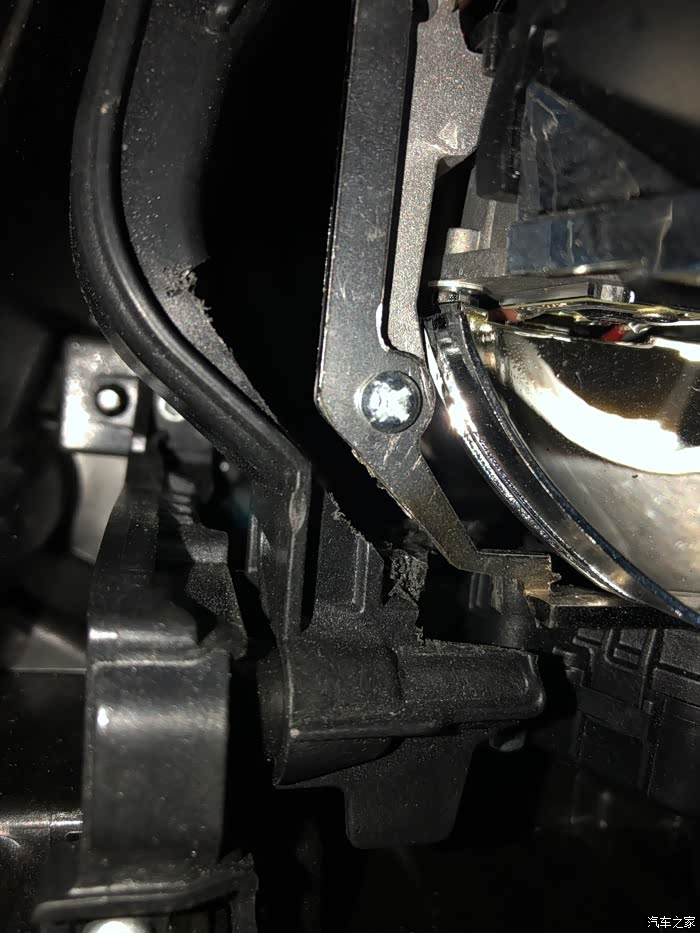

因为原灯框架和透镜随动支架不匹配,所以需要割很多地方
随动马达
因为做的框架不能用,所以先用原灯框架,因为原灯框架和我做的透镜随动架并不完全匹配,所以等我做好框架在换。

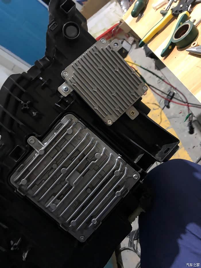

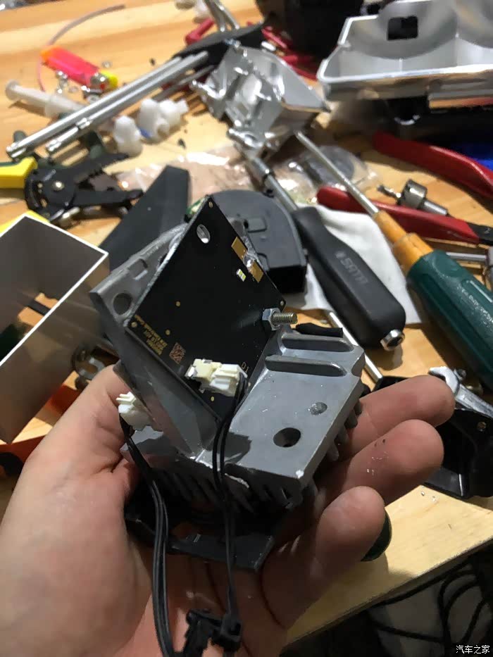

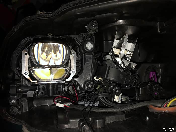

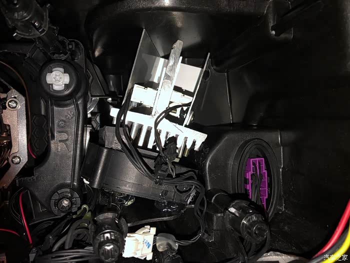

大方块为原灯远近光和随动模块一体,小的是我改的透镜LED驱动器

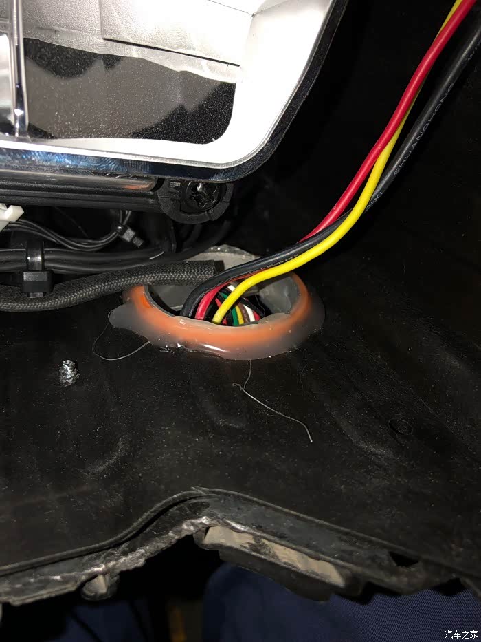

灯壳开孔,驱动伸到大灯内部,开口处打胶,防止漏水

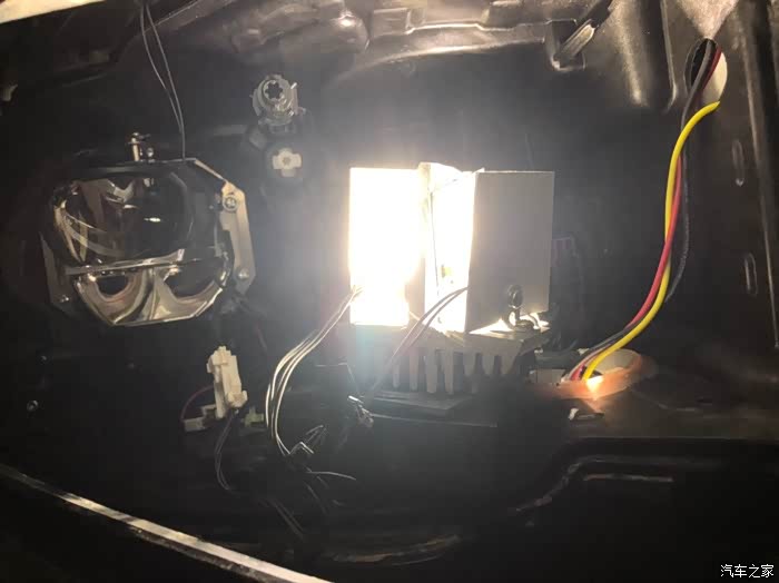

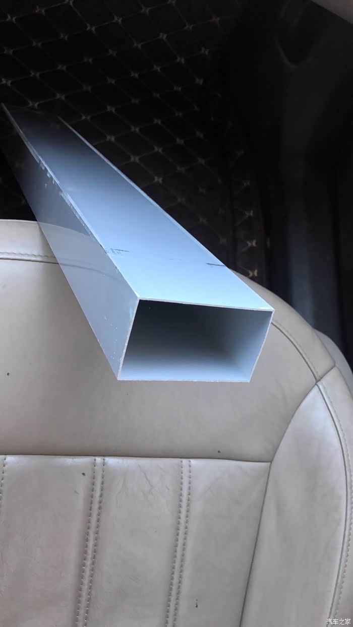

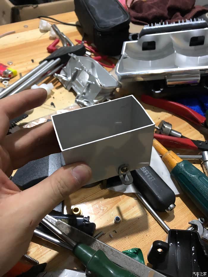

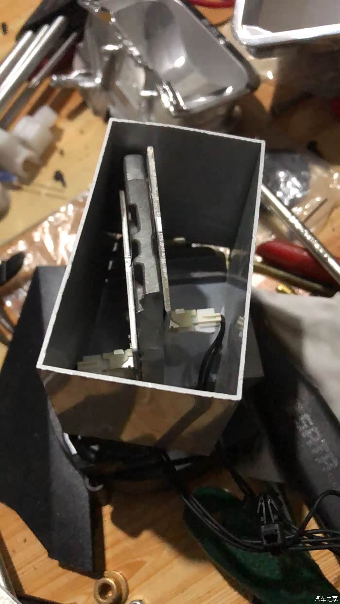

铝合金方管,用来给保留的原灯光源做密封,原灯光源保留不紧需要散热那么简单了,最主要的是要给光做隔绝辐射热量的罩子,led灯珠辐射热量非常大,足以烤坏车灯塑料壳。

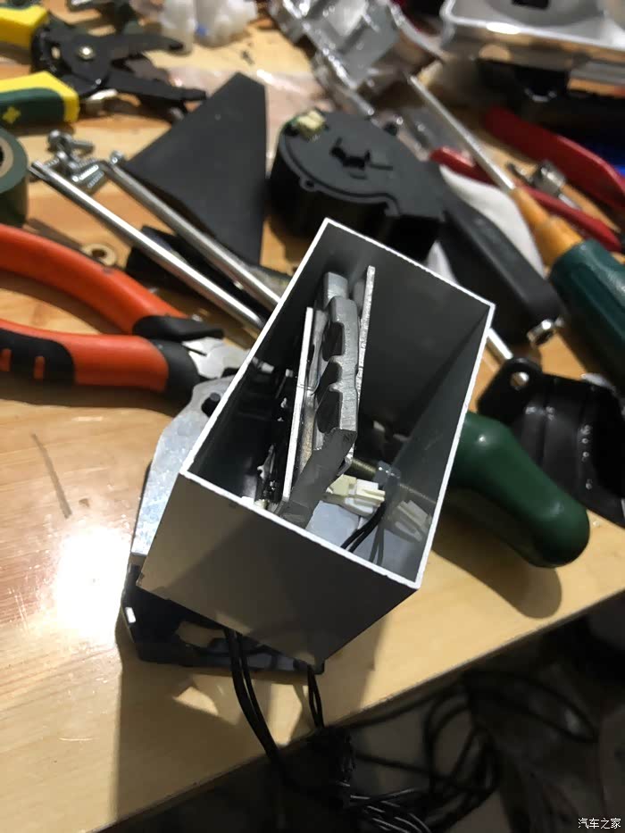

原灯光源,光源支架切掉了三分之一
这样罩住
罩子有些大,需要切掉一部分
原灯光源点亮,测试发热量和罩子的被辐射热量,
经过一个小时测试温度低于最大热量要求值
原灯近光光源保留位置为远光后方,尺寸一定要切割好,不让光源和远光有妨碍

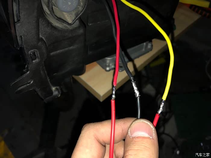

接线全部为焊接,防止瞬间启动电流打火

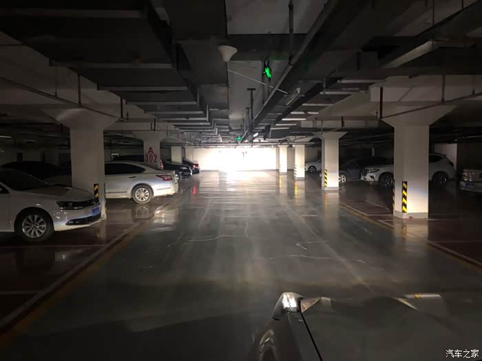

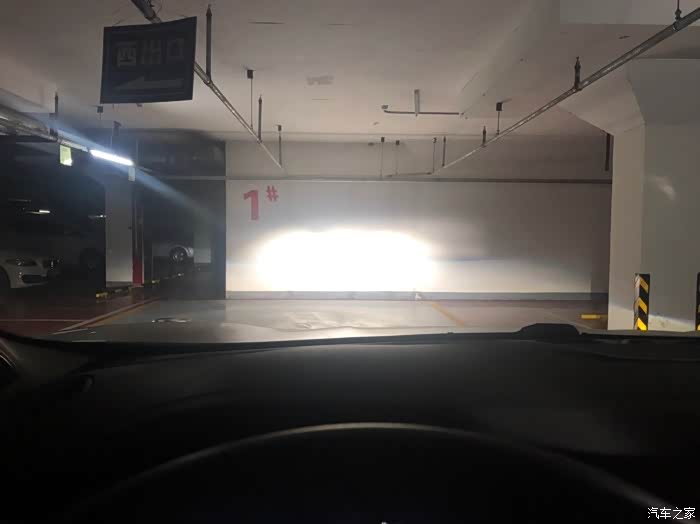

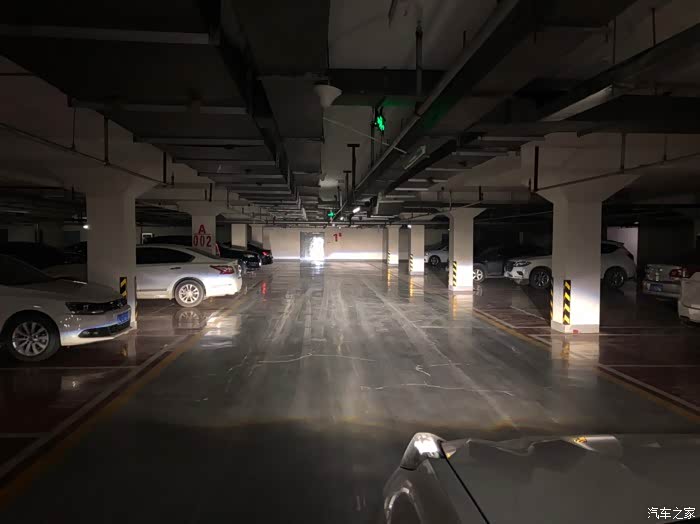

地库近距离对墙近光
远光
