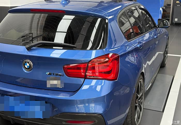

2015年末代M135在我手上已经跑了10年,里程数并不长,刚刚10万公里,除了基础性保养外,车子做了有限度的改装,换了kwv3避震,BBS轮毂、BO音响等,基本就是一买菜车,80%行驶里程基本以高速为主,所以自认车况尚可,原车方面,3.7万公里更换了电子水泵(4s召回免费换),4万公里无冷气换了空调冷凝器(6000多大洋),行驶至8万公里高速上涡轮进气管爆了,除此以外倒也没有出现过什么令人尴尬的故障。久闻宝马漏油漏水的顽疾,以及这款N55死亡三件套的恐怖故事,考虑到暂时还没有换车的想法,准备这车还要再战若干年的,大概宝马10万公里的保养是个很“隆重”的事件,所以这次下定决心,准备尽可能用“提前介入”的方针,辛苦(皮包)一时,换得至少一段时间的心安。
主角PP图,自觉F20外形即使今天看,也不过时,尤其喜欢这条腰线,颇有点睛之笔的赶脚。

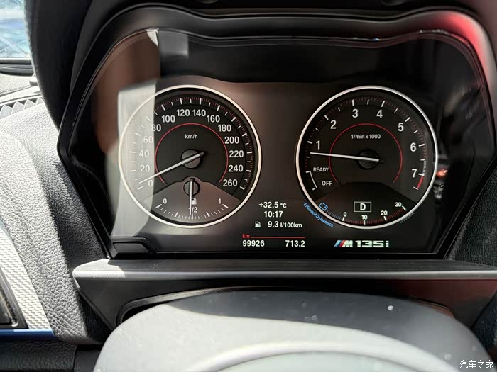

10万公里纪念,离上次保养过了10713公里,略微过了点,以前都是10000公里准点保养.

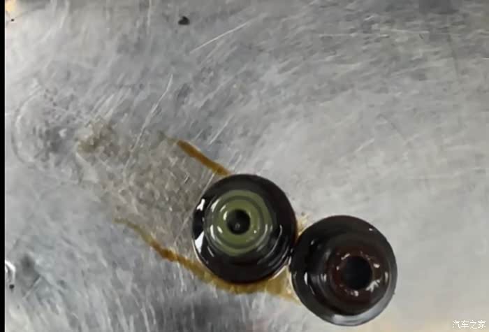

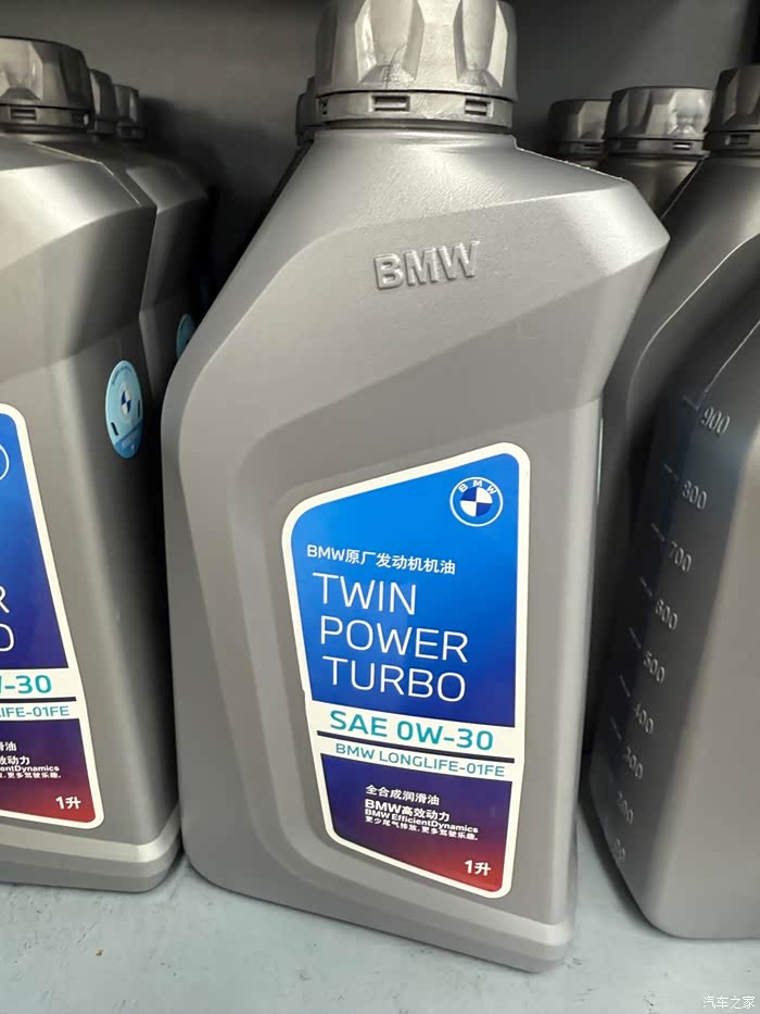

此前每次都是10000公里准点保养,现在车用的少了,一年也就堪堪1万左右,主要用原厂的0W30全合成,中间换过一次嘉实多极护0W40,结果感觉油门重了,貌似油耗也有上升,感觉不如0w30好开,本来这次想试试金美孚0w30,听说国行没有宝马认证,所以暂时不试了,还是老方案原厂全合成,这车10万开下来,一直不少机油,只是这次保养前,看了下机油尺,显示少了1/4L的样子,由于机体没有明显的渗漏迹象,所以估计是传统顽疾之气门油封问题了,这也基本属于宝马发动机10万公里必做整备动作之一了。

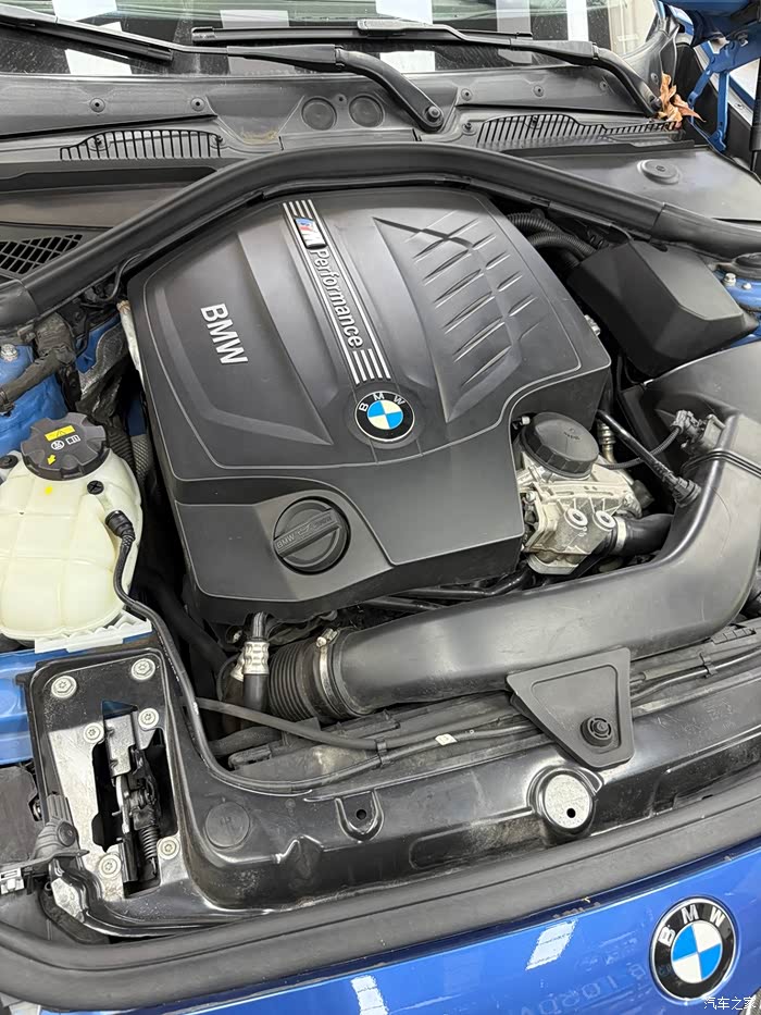

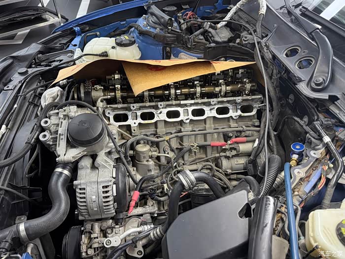

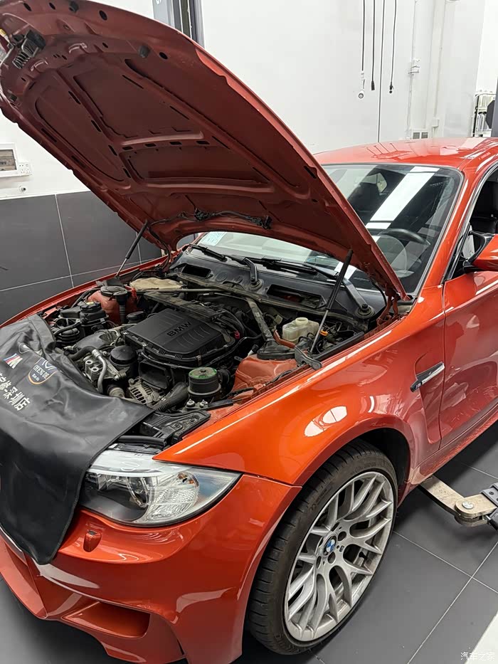

开箱献宝,机舱打开外表基本干爽,没有明显的渗漏点,机舱也无机油异味,这算人品尚可吧!

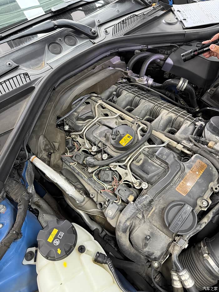

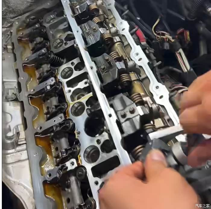

继续揭开面纱,发动机外部干爽,这个气门室盖这次也是必换项目,花钱买个安心好了
8万公里保养的时候,为了保险起见,已经更换了发动机上水管和发电机皮带,所以这次就省去了这些部分。

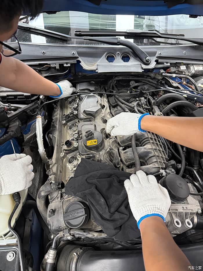

这台1M在厂里更换死亡三件套,也趁这个机会观摩了一把这个名震天下的部件

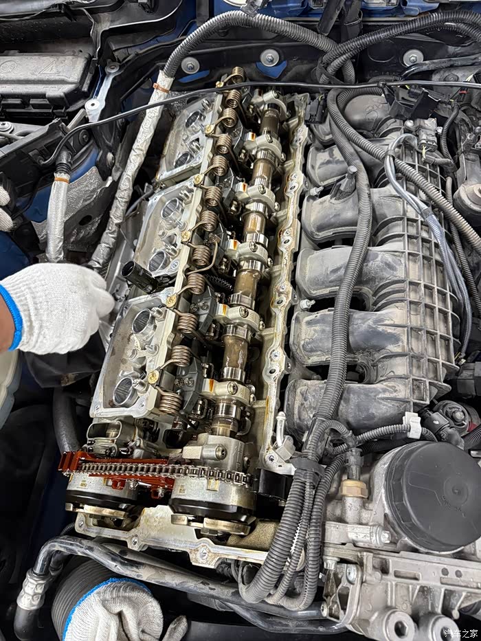

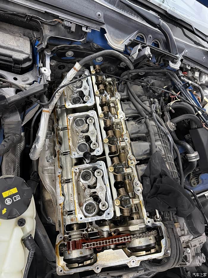

开盖了,发动机整体运行状况外观上看还算可以,保养用的机油一定要合格!偏心轴磨损正常,心稍稍放下一点
进气道积碳状况尚属正常,考虑到都开盖了,还是做次核桃砂清洗,也是买个心情!
因为大部分时间都是跑高速,近2万公里都是加98号油,所以这个里程数,积碳情况还不算严重。

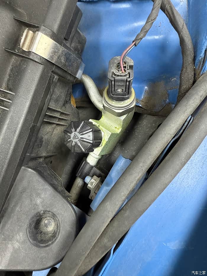

故障之一:制冷剂阀门轻微泄露,换掉并更换制冷剂,原车冷气一般的原因可能在此

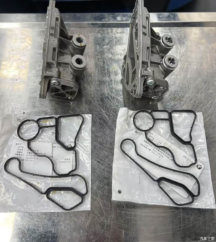

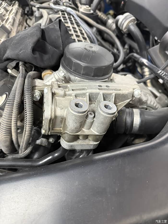

也是N55的一个易损部件,机油格底座有轻微渗油现象,怀疑是密封件的老化,换掉底座本来就是必选项目

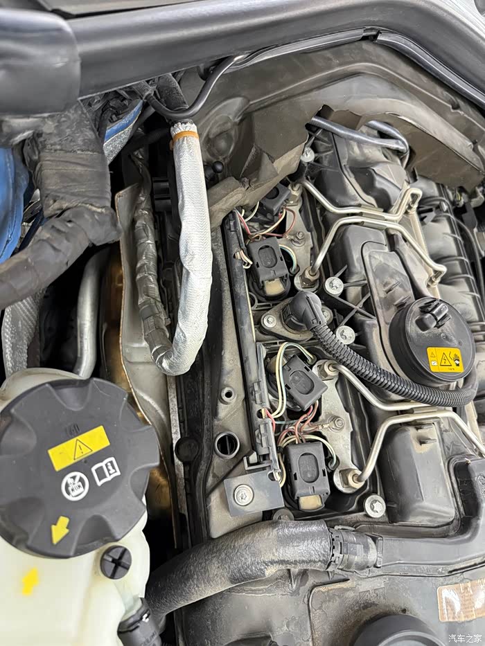

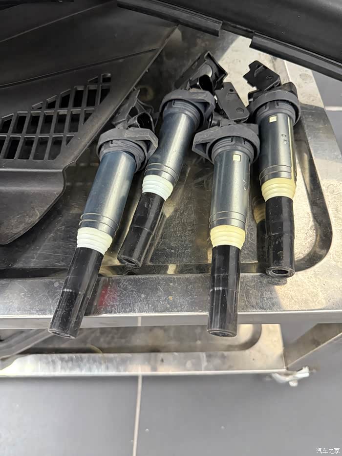

10万公里的点火线圈,开起来没什么异样(就冷车启动掉转速),不过考虑到这个里程数,干脆和火花塞一起全

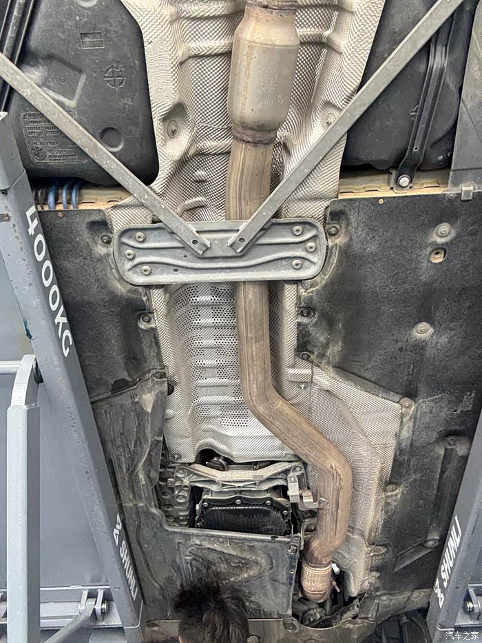

8w换的变速箱油,底盘整体干爽无明显渗漏点,之前(9W)换过手刹线的卡扣,原厂坏了异响

1、更换机油机滤,用原厂0W30全合成

3、更换全部点火线圈、火花塞(以前每4w公里更滑)
4、更换气门室盖,气门油封,正时链条导板(一次处理,节约工时费)

6、更换机油格底座散热格

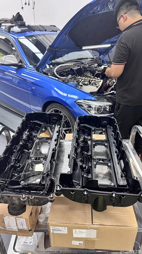

新旧气门室盖一起
一直用这款,从发动机工况来看,还算ok

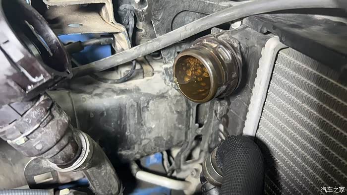

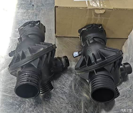

到站下车的节温器,考虑到也是名声在外的存在,一换以安心,顺便换了副水壶水管

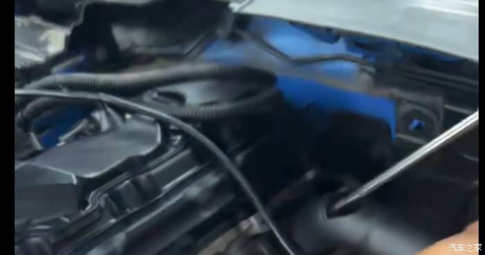

清洗歧管作业,视频截图
气门室盖备换
机油格底座(散热格)
1.1万公里少1/4L机油的元凶大概就是它
更换正时导链板后的对正时。

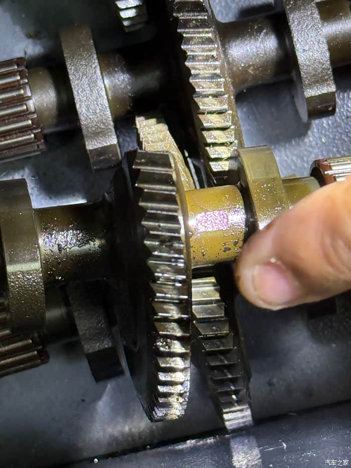

最后上张在场里看到的著名的死亡三件套换下的偏心轴照片,看看齿上的磨损情况(我还以为会有断齿的情况,没想到就是磨损到这种情况也要更换)
严重磨损的偏心轴
