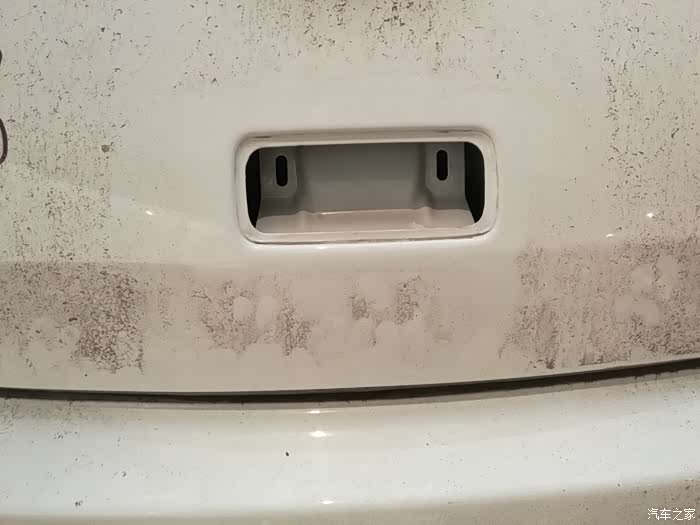

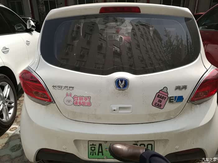

帖子的重点是倒车摄像头安装在带隐藏摄像头孔的后背门开关里,不是安装在尾部车牌上部,强迫症患者可以参考~如下图:图1
之所以自己动手,是问了4S店,说没有这种隐藏开关卖,更有问4S店装饰说这样没法装,不管!那就只能自己来啦!

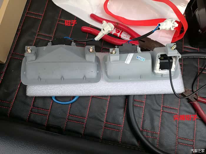

先说准备工作吧,单独的工具照片没拍,不过在拆装过程中与照片拍到了工具,简单说一下吧:1、钳子;2、尖嘴钳子;3、玻璃胶;4、细铁丝引线;5、一字螺丝刀;6、十字螺丝刀;7、胶带。

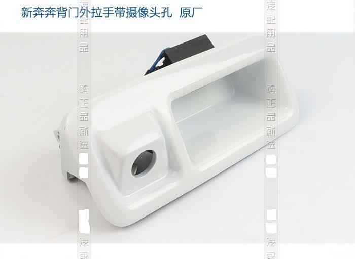

另外你得买一个带后摄像头的奔奔后背门开关。我某宝买的几十块吧。

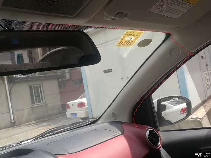

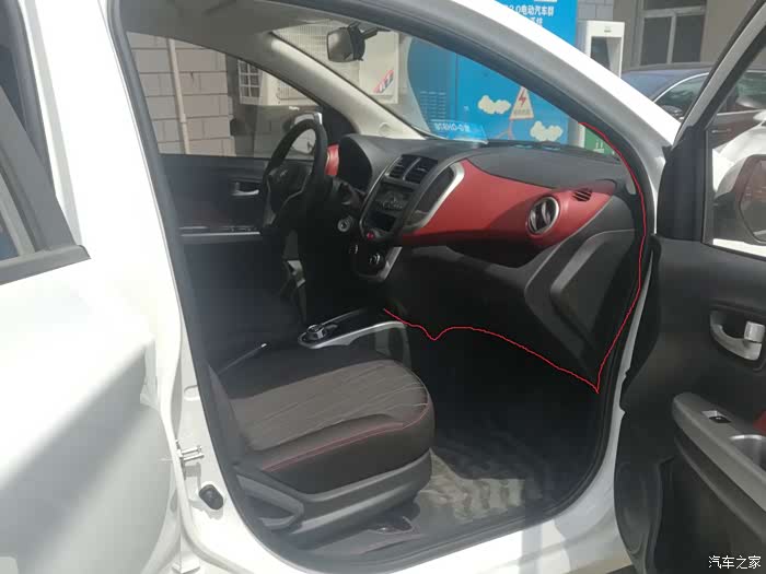

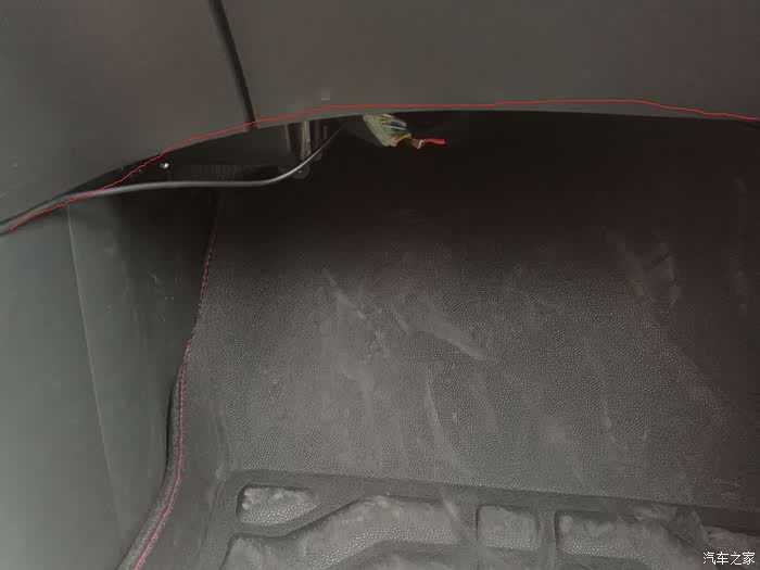

先说走点烟器电源线,记录仪安装到反光镜上,线从上边出,直接进入塞进顶部即可,用个塑料的工具捅一下很好操作,然后向右走线至右前A柱,拆掉A柱,线走皮垫下边,然后一路从副驾驶手套箱底下走过来就行了,这个真是没啥可说的。图中红线是走线的位置。
见下图电源走线1、2、3
见下图电源走线1、2、3

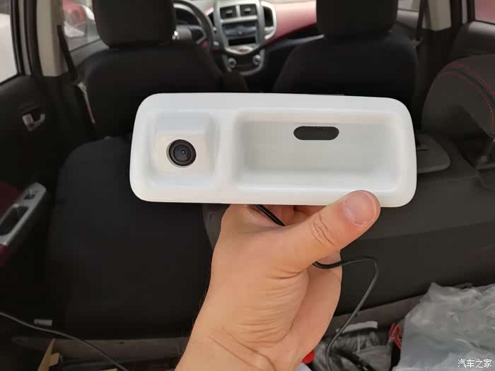

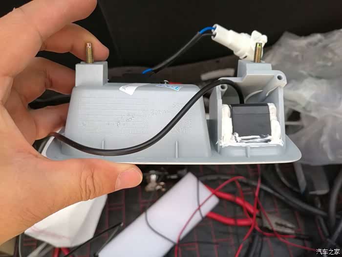

1、已经买好了带隐藏摄像头孔的后背门开关了吧;
2、把后摄像头固定在上边的后背门开关里,
我是直接用玻璃胶粘的,因为缝隙比较大,事先垫了一段电线在里边,这样玻璃胶干了以后不至于收缩严重。注意这个工作要提前2天完成,要等玻璃胶完全干了以后才能安装,不然摄像头就颠歪啦。还有就是摄像头外边镜片这边一定要在玻璃胶没干前清理干净。

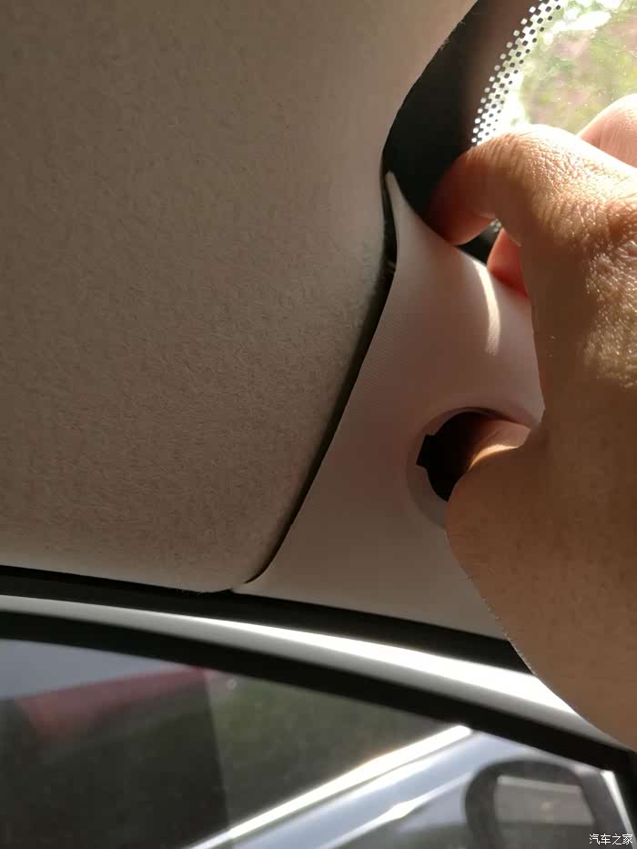

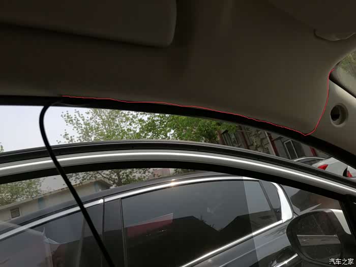

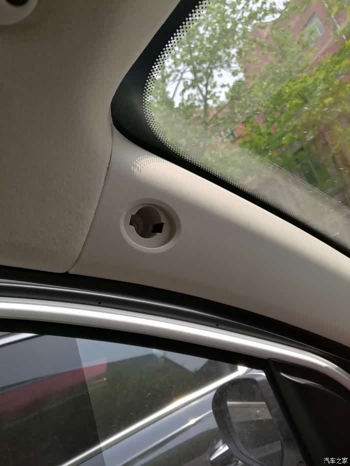

第一步也是从记录仪出来的线直接从塞进上边,走到左侧A柱,用个一字螺丝刀撬开塑料盖,十字螺丝刀松下螺丝。螺丝拆下后用手拽个缝就能穿过线了。
现在开始走线,后摄像头走线是从车辆左侧往后走,驾驶位这侧,因为后边穿线要从后备箱左侧那个黑色塑胶线管穿线。
穿线如图下图中红线位置,把线塞进密封条,尽量往里塞,外观上看不出来里边塞了一根线即可。

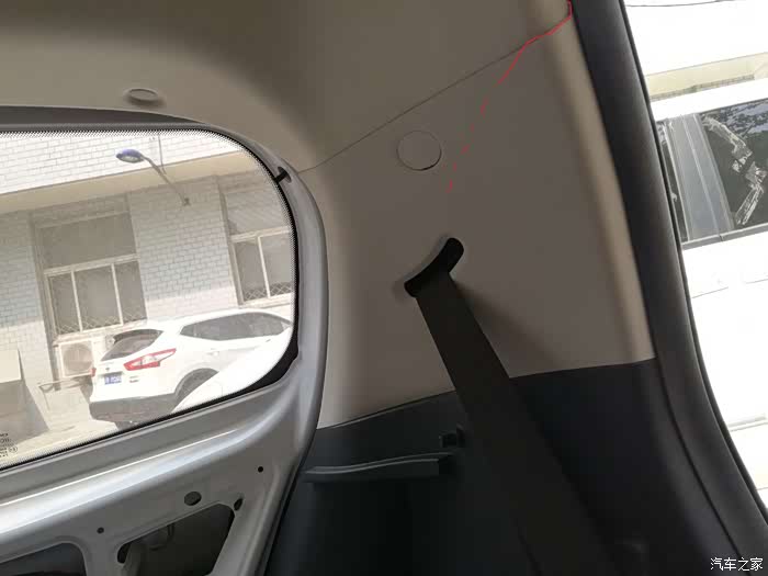

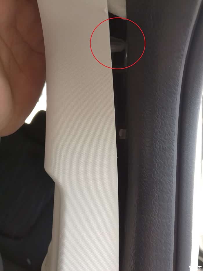

这时候线已经穿到左侧B柱了,就是驾驶位安全带出口那,这里也是有个螺丝,卸下螺丝,这时候就需要些力气了,平方向往外拔,里边是有塑料卡子的,这个B柱左右两侧各一个卡子,用力拔就开了,反正我这个没拔坏。下图红圈中就是那个塑料卡子。
如图:图7、图8
如图:图7、图8
你只要把左侧B柱拆开后,线就直接穿到最后左侧C柱了,就是后座左侧柱子。
如图9

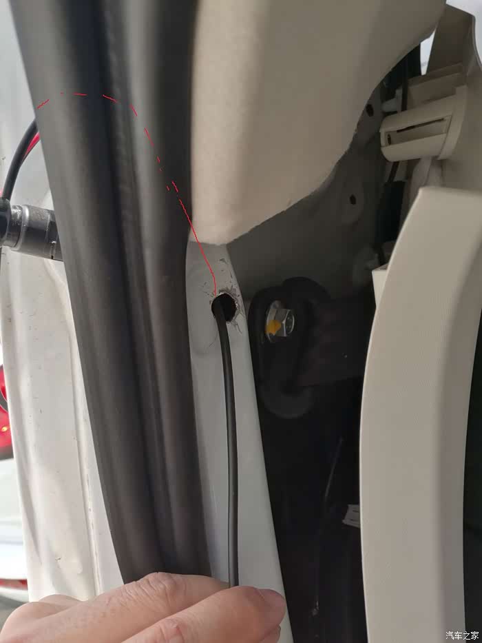

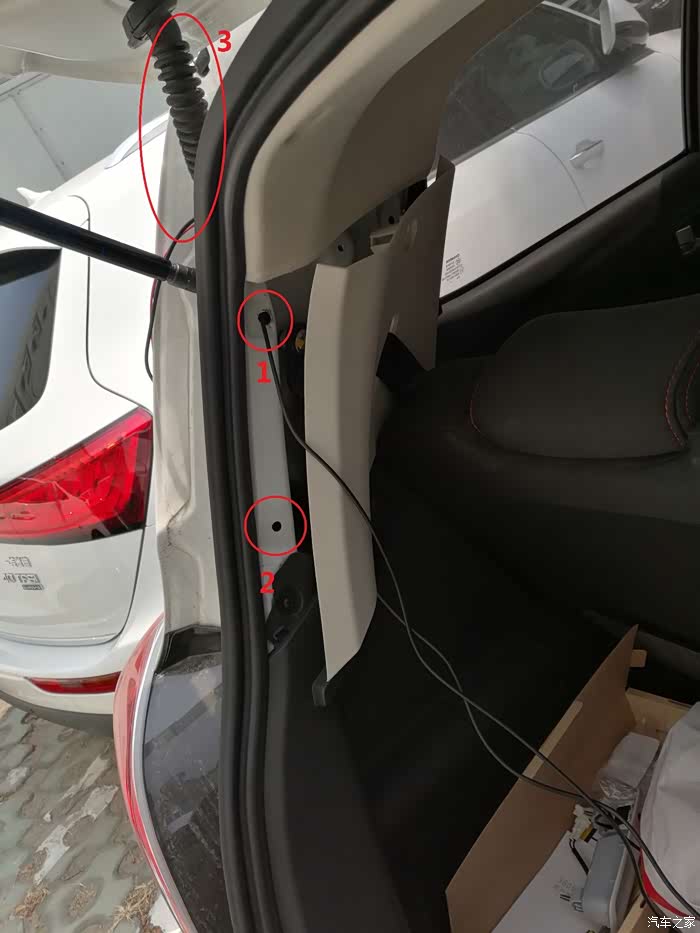

再继续说一下上图,红圈1和红圈2其实是一样大小的,是C柱里边固定塑料卡子的,但是我找了半天没找到怎么从这个C柱穿线至车外,图中圈3那个塑料线管。

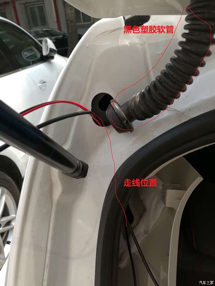

最后只能从红圈1那个塑料卡子孔穿出,只不过这个卡子就废了(记得把这个孔对应的塑料卡子剪掉啊,不然把穿过的线挤坏了),不过没关系,不影响恢复后的C柱的稳定性,没有这个卡子C柱一样很贴合,不会晃动。这样线就顺利从车内C柱穿出到车外后背门左上侧的黑色塑胶软管口了。
图11
图11

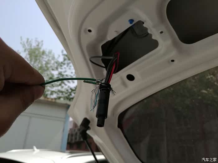

穿这个线前注意:1、我的这个线头比较大,要把那个红圈1孔扩大一点,具体怎么扩大就看有啥工具了,我就是用个钳子掰了掰,别有锋利的毛茬就行了,别长时间把穿过的线磨损破了就行。2、提前把外边黑色塑胶软管拔出来,这个软管没啥技术含量,就是用力拔就行了。3、需要一根软点铁丝引一下线。我用的是个细铁丝的衣架,拆开就行了。就是后边图中出现的绿色铁丝线。
图12
图12

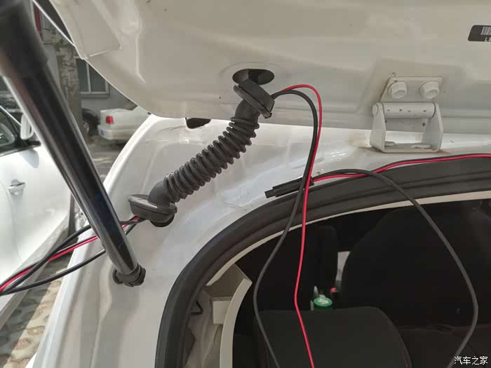

线都穿到车外了,再穿过这个黑色塑胶软管没啥大问题吧。
图13

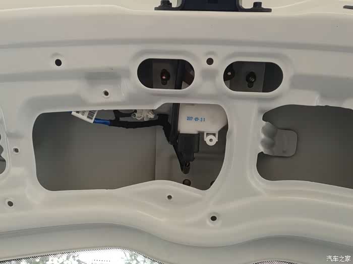

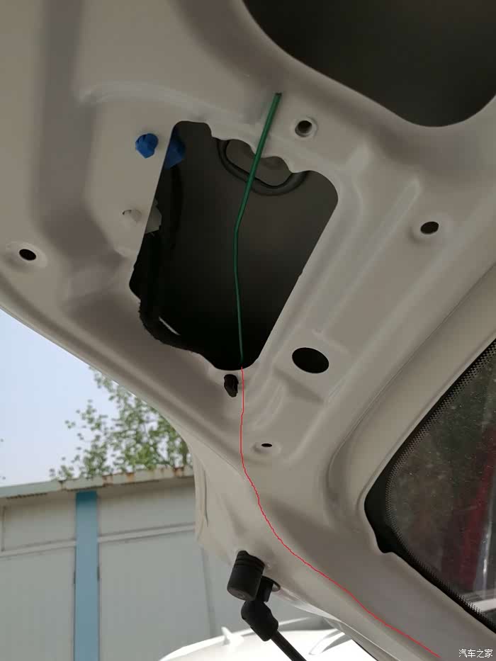

下边是个比较不好穿的线了,
首先要把后备门上边的黑色板子拆下,就是几个黑色塑料卡子,用一字螺丝刀直接撬起就拔出来了。拆外就是下图:
图14
图14

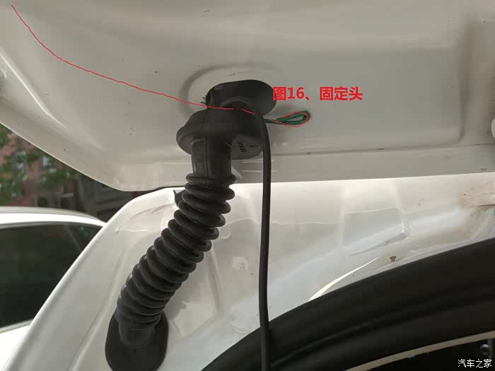

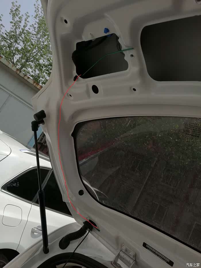

下边就是再次需要跟引线铁丝,如下图中,我用的绿色铁丝引线,红色是我穿铁丝大体的方位。
图15、图16、图17
图15、图16、图17
只要引线穿过来,后边就不用多说了吧,把记录仪线固定在图16固定头那,慢慢引出来就行啦。

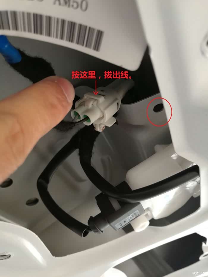

至此穿线的工作基本完成啦。下边是拆后备门开关了,开关很好拆,先把供电线拆了,就是即插即用的,直接拔了就行,不过要注意下图这个接线原本是固定在图中红圈的孔上的,用个尖嘴钳子夹一下就下来了。
图19
图19

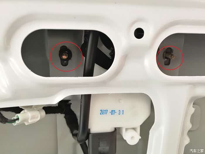

供电线拆完就是拆后背门开关了,把后背门打开,从下边能看到两个螺丝,下图中红圈内,把这两个螺丝卸下,后背门开关就下了。螺丝直接用的钳子一点一点拧的。
图20、21
图20、21
拆后图:图22
拆如果都拆下来了,安装就不是问题了吧,就不贴图说明了。

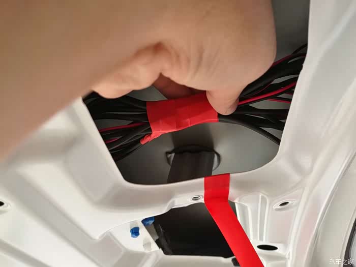

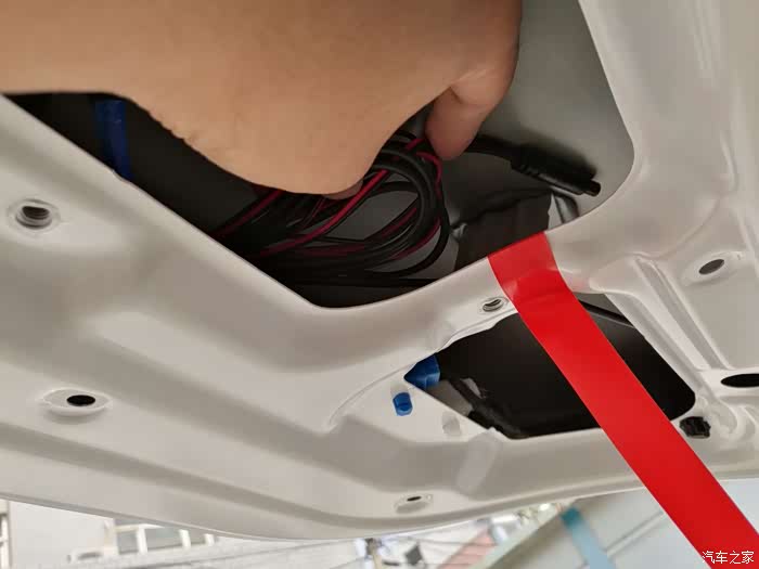

下边帖几张后背门里边固定线的的图吧,把记录仪多出来的线固定在后背门上,别一开车就哗啦哗啦响就行了。
图23、24
图23、24

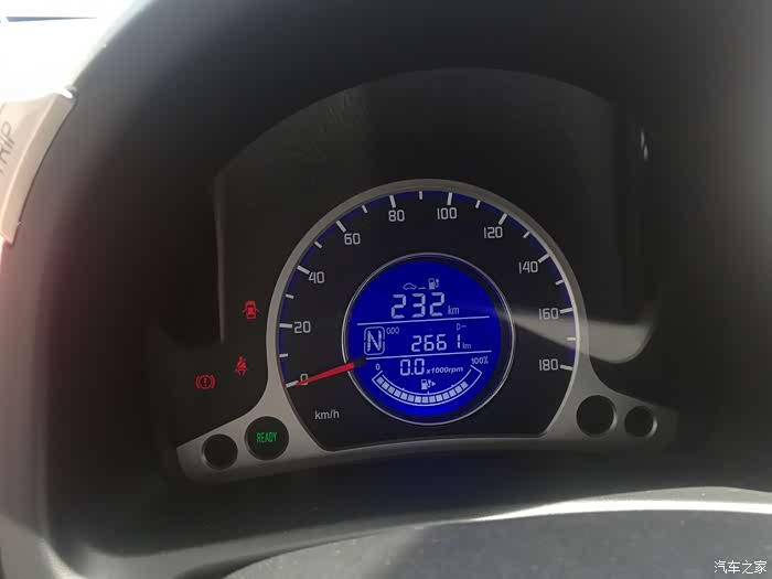

最后说一下3000公里用车感受吧,电车用车成本来说那真是可以忽略不计了,每百公里7-8-9块钱的电费。
奔奔这次提速是可以的了,跑高速都是用运动档,4月份充满电251后,试过一次80公里每小时跑了一趟平谷,一去实际105公里,但里程剩余130,未开空调,没堵车。也就是说以80公里每小时的速度,每跑100公里,里程表多费20。不过回来时也是充满电251,运动档跑90-100公里每小时,开空调冷风,结果实际里程105,剩余里程135,比80不开空调还省电?所以我凌乱了。
不过这车理论251绝对可以跑到,这车是前180公里无论你怎么跑,都会是已行驶+剩余里程240左右吧,但是跑到最后70公里的时候感觉电量更耐用,我试过剩余30公里的时候,显示已行驶222了,所以说应该能跑到理论续航。数据都是北京4-5月份的啊。冬天就不知道了。
关于充电的问题,如果自己家充电方便的话,我觉得比油车还方便,开几天晚上就给充上电就行了,油车还得去加油站排队呢。

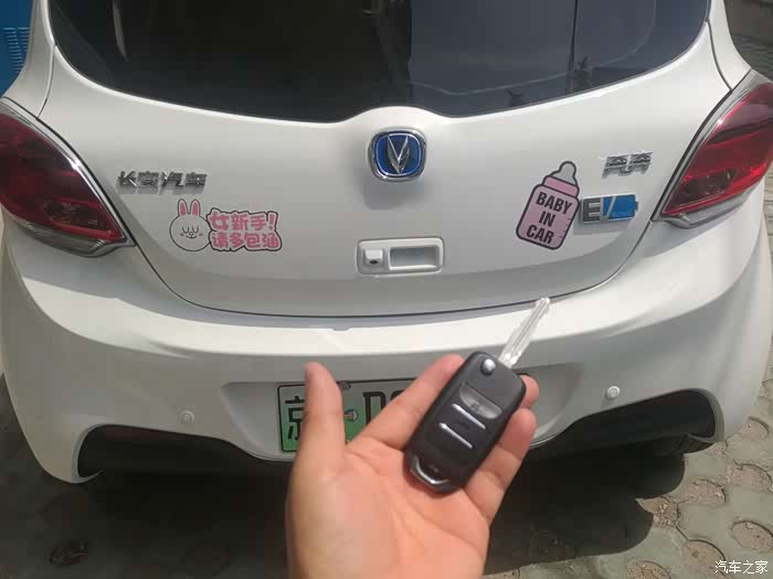

最后上几张车辆全景及行驶里程和钥匙认证照片。
