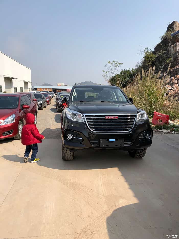

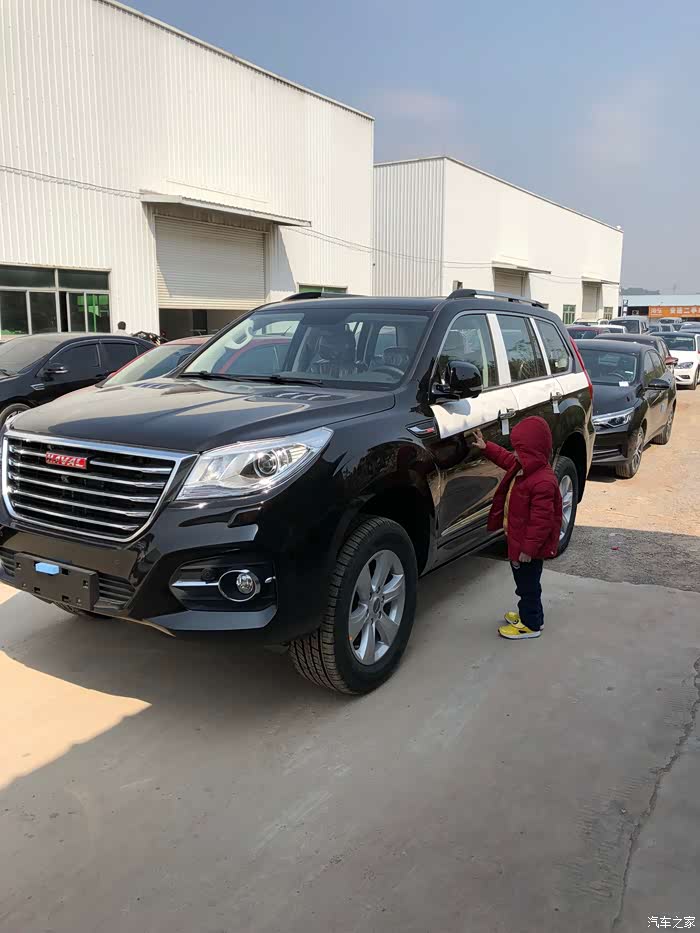

提车时宝贝儿子当模特

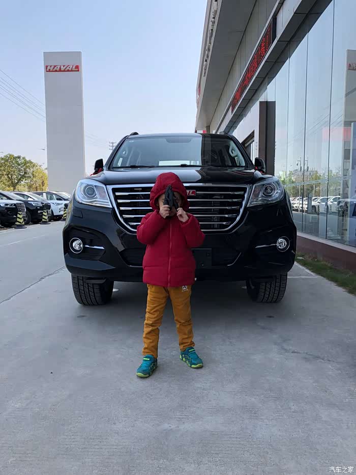

第二天上牌也要来看看
摸下老爸的车车,上幼儿园也是大9接送了

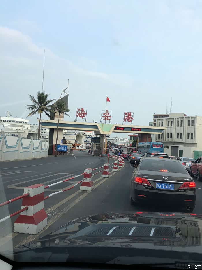

提车10天,春节一过,从海安港过海南

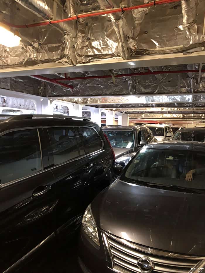

上滚装船

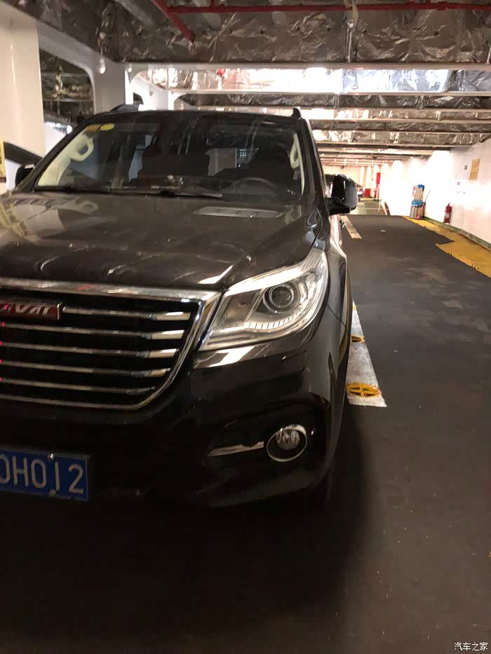

准备下船时司机可以先上车

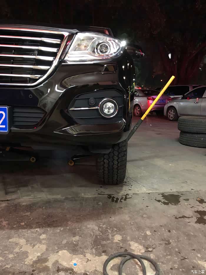

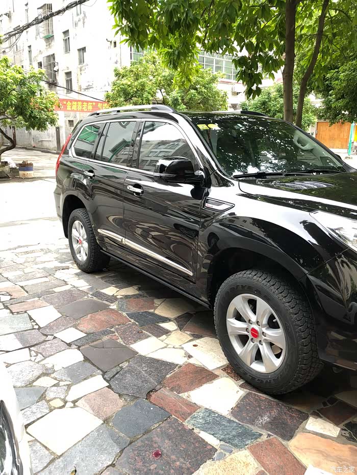

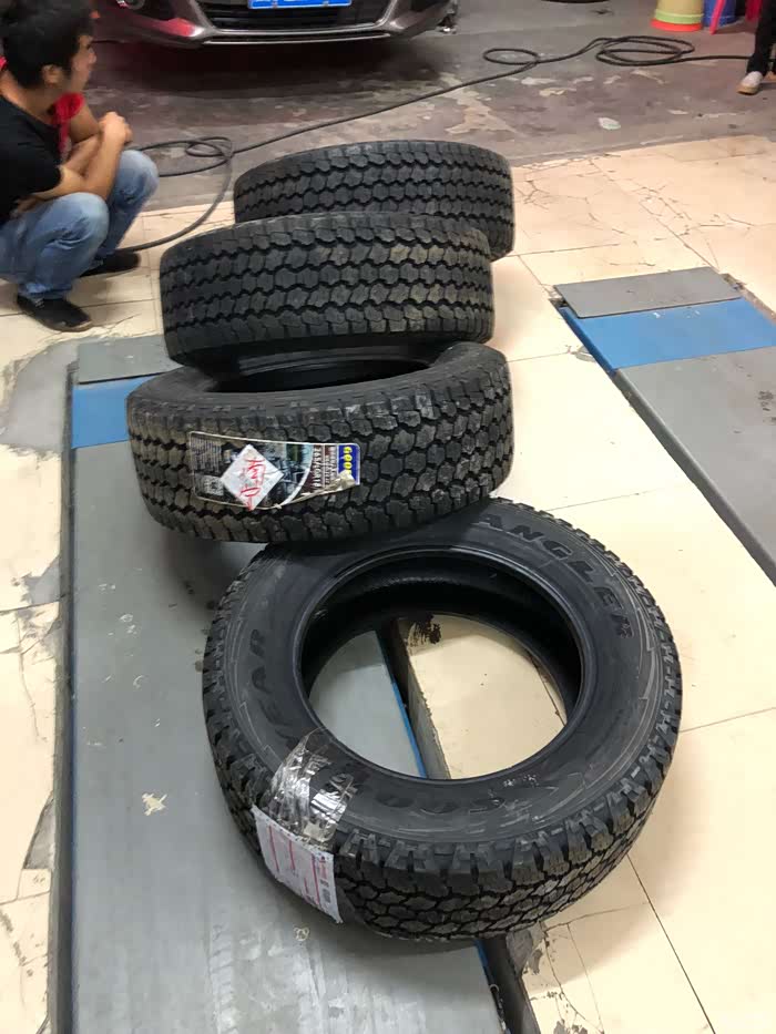

换鞋,265 60R18的固特异AT轮胎
晚上连夜换胎
新鞋
新鞋
