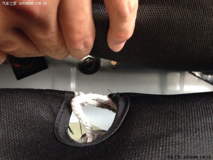

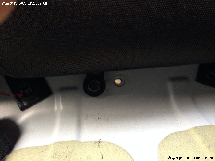

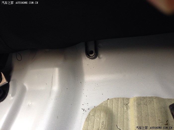

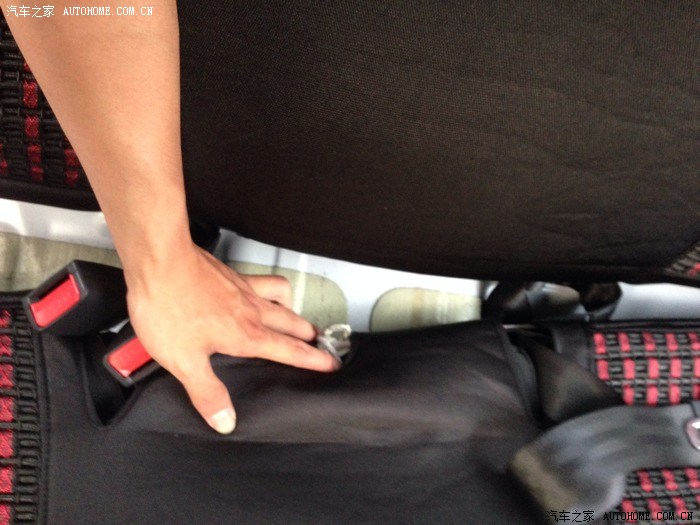

做到这就ok了,装上坐垫原路装上就好了,主要装坐垫时候与靠背中间的那颗螺丝难搞,费老劲了,简单上图
靠背的螺丝
靠背的螺丝
靠背和坐垫的那颗螺丝
装坐垫的时候很费劲
装坐垫的时候很费劲
装好之后
