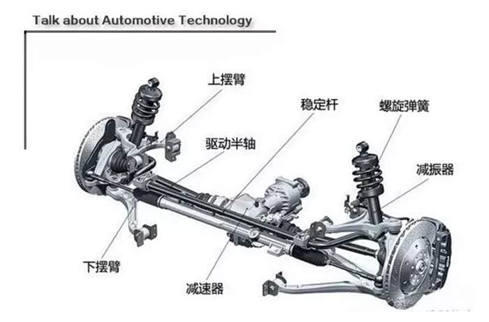

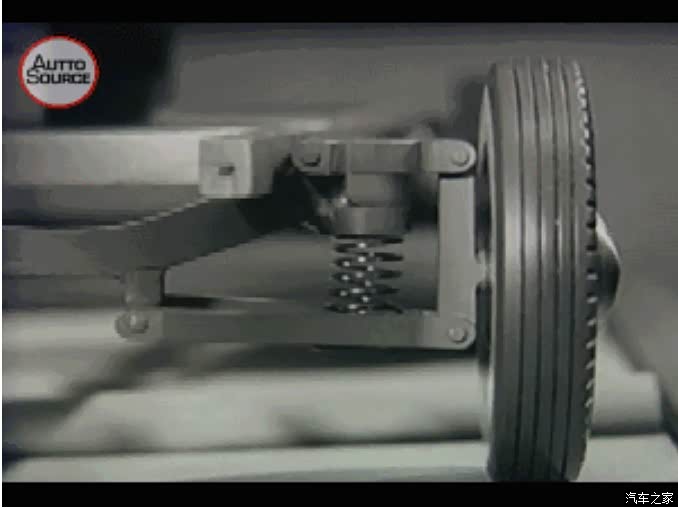

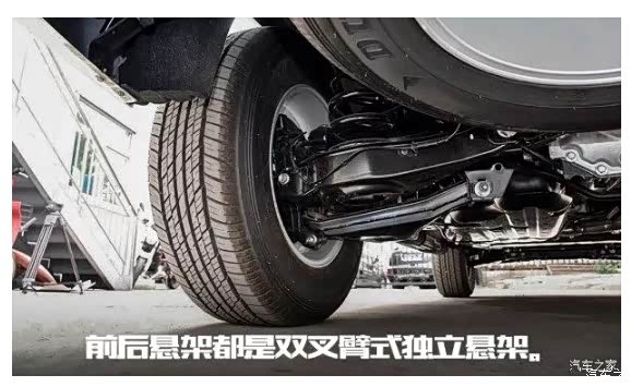

为什么会出现这种情况?这就要先说一说途乐Y62那套独特任性的四轮双叉臂独立悬挂系统!
首先,双叉臂独立悬挂、技术先进、结构复杂、造价高(恭喜你,钱没白花)
它的第一个优点:运动性极为出色。过弯时车轮能自动改变外倾角,增大轮胎接地面积,贴地性好,并且减小轮胎的磨损。法拉利、玛莎拉蒂等超跑都是采用双叉臂独立悬挂。
(所以你知道为什么途乐过弯会甩尾喽,跟我一起喊:我是跑车)
第二个优点:拥有出色的抗扭强度和横向刚性。两根三角形结构的摇臂既能保证连接刚度又有很好的震动隔绝效果。出色的侧向支撑、精确的车轮方向控制,更能有效提升驾驶的平顺性和舒适性。

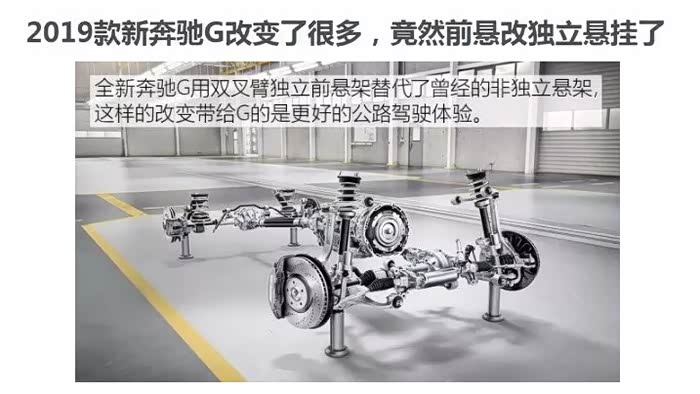

近年来,很多传统硬派SUV为了更好的兼顾公路驾驶需求,也纷纷开始采用双叉臂独立悬挂。连一向刻板的奔驰G也终于做出了改变!!!(此处可以有掌声)

前后四轮都采用了双叉臂独立悬挂

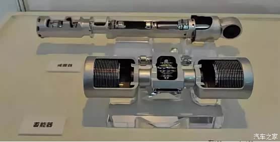

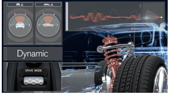

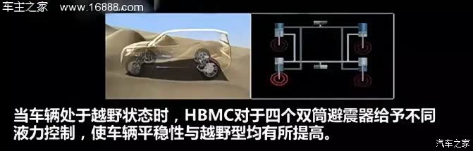

在旗舰车型中规5.6L上,日产装配了一套简称HBMC的“车身动态液压控制系统” ,它的功能等同于陆巡5.7的KDSS:电子控制式动力调节悬架系统系统。
其实日产并非完全没有意识到这个问题:
当车身行驶发生侧倾等情况时,HBMC能够通过液压系统向悬架压缩一侧的减震器补偿油压,提供额外的支撑力,保持车身姿态,对于这台重心较高的庞然大物而言,这套系统作用还是非常明显的。
但是,HBMC系统得成本非常高,且无法靠后期加装。这或许也是中规5.6L敢以王者自居的底气之一。(论性价比,确实是王!)

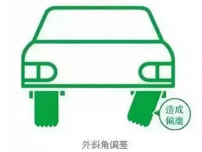

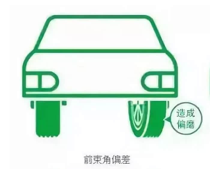

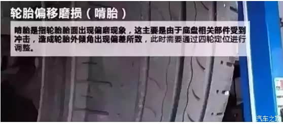

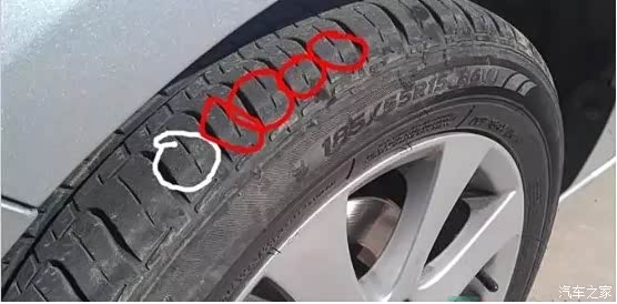

第二,啃胎…
改装的悬挂升高之后,后轮的数值很难调解到正确数值,这将导致途乐后悬挂出现明显倾角,也就是俗话说的“内八字”。后果就是加剧轮胎外侧的磨损(俗话:啃胎)。
