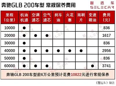

200时尚型保养费用参考

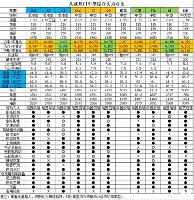

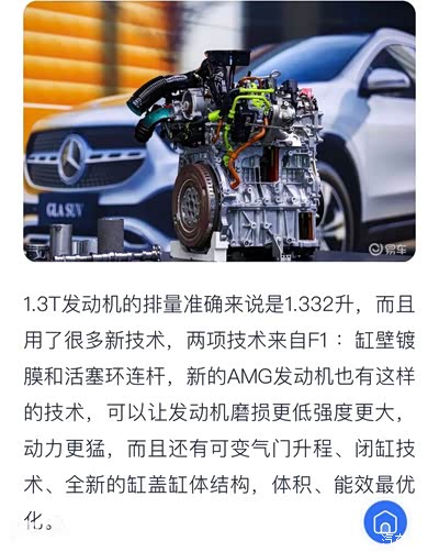

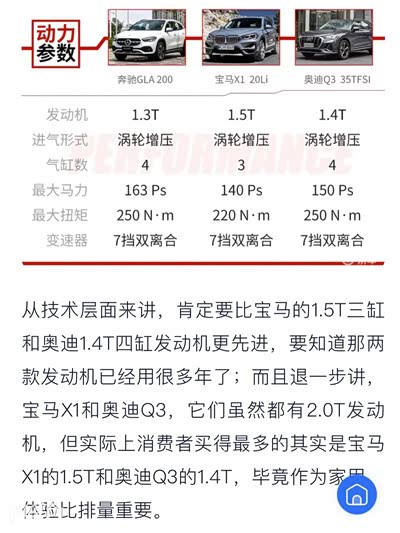

因为之前第一辆车开是雪弗兰1.6l自然吸气发动机,所以GLB动力还是给我带来惊喜,之前也担心过1.3动力表现,但通过对比,发现GLB200动力参数(包括马力、功率、扭矩)相当于部分合资品牌2.0t功率版动力,也相当于丰田普拉2.3l自然吸气发动机动力水平,介于宝马X11.5t与2.0t之间或奥迪Q31.4t与2.0t之间动力水平,节省油耗同时也取得很好平衡。为此,在买车前我收集部分代表车型资料,做个表格便于家对比分析。
部分代表车型关键数据对比
在全球都在提倡节能减排背景,各主机厂发动机排量也越造越,动力方面驾驶体验势必有所牺牲,但为保护人类赖以生存地球环境和我们一代,奔驰率先涉足排量高效率动力布局和尝试,既体现出企业社会责任,同时也需要一定勇气。
网络资料
网络资料

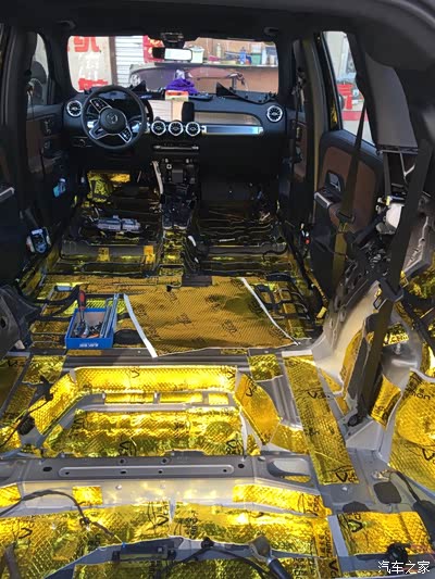

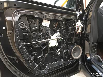

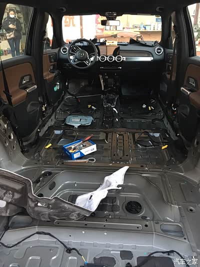

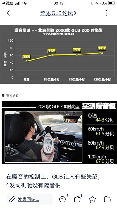

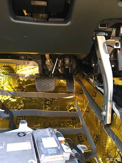

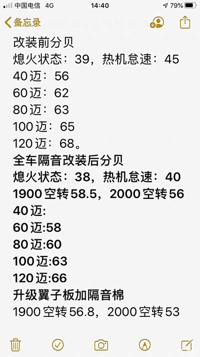

再来说说被家广为吐槽隔音问题,有人说是发动机噪音导致,可我这样认为,因为怠速时无论是站在车旁听还是打开机盖车外听,发动机声音都是很(和同价位同级别车相比),但是坐在车内测试同转速和同速度噪音却有些明显,由此我判断是因为汽车隔音工程存在设计缺陷导致噪音偏,尤其是2000转(根据实际测试严格来讲是1900转)时频噪音特别突出,严重影响驾驶品质。所以提车到2个月就在当地一家店花6000元做初级全车隔音(包括地板、四门、轮拱、U型槽),但收效甚微,没有达到我预期。
拆地板,那个心疼啊。
铺止震垫。
脚窝处。
门板。
也曾仔细分析导致频噪音来源,但因汽车隔音是一个系统复杂工程,加上我也是专业人士,所以一直在观察。后来看到论坛里有车友分析是翼子板空腔共振导致,我觉得有些道理,决定自己动手,打开翼子板发现之前做隔音老板在前翼子板内侧各贴两张止震垫但没有塞隔音棉,所以在某宝上买四张隔音棉,两个翼子板各塞1.5张,施工完感觉效果还是很明显,由此分析如果做挡火墙隔音话效果可能会更好,突然感觉前面6000元都白花,还增加车子重量;还有什么汽车隔音条、机盖隔音棉之类,经过本人实际测试,基本确定无效。另外建议家做地板隔音,效果有限还增加车重,从远来看还增加油耗。以上是GLB隔音升级一些经历,这次隔音升级前后特意做详细数据记录,供自己分析和其他车友借鉴。
翼子板加隔音棉后一直没时间路试。

奔驰的发动机都有这个问题,E级也有。其实所有车都有,只不过奔驰隔音比较好,发动机这个低频就会比较明显而让人难受。这个应该是通过震动传播的,外部隔音效果应该没多少用。

为了一点噪音,把车拆成这样,到时候的异响不是比这点噪音更折磨人?真不知道这又浪费钱 又毁车的行为到底是图啥

翼子板个论坛里操作方法么?发动机盖隔热棉虽然降噪音,但应该可以隔热,也算保护机盖

看我帖子,底盘护板做隔音,做完你会觉两个车子。

根据论坛里隔音效果,对比我之前车蒙迪欧,我总结
1.前翼子板里面定要加隔音棉,哪怕用塑料袋子包括破衣服也可以。塞满最
2.发动机舱里面防火墙定要重点做隔音,注意隔音吸音,我打算车到后用橡塑棉厚度3-5cm。再做层隔音,最整个把发动机防火墙给隔离开,我开GLEGLS发送机基本被隔音棉给包裹起来家可以去看图片。那块铝板隔音面也可以贴防火隔音材料,类似带铝表面那种吧。
3.U型槽隔音或止震,要贴有异味,因为副驾驶那里空调进气口。
4.车内仪表盘部,脚踩部位最也重点做隔音,可以止震板铺点隔音棉。
5.车内后轮腔定要塞隔音棉。个轮毂腔要么喷点底盘装甲增加铁皮厚度,然后在轮子内衬贴厚点隔音棉。
6.无线兄实践块保护护板(发动机,车底)因为塑料材质,发动机震动排气管震动可能会导致共振传到车内,知道2000共振块板原因,也要做增加厚度或加止震板加隔音棉方式。
7.盘装甲也可以顺便喷
8.排气管靠发动机那段我也怀疑共振产生源头,考虑用温隔热胶带进行包裹,车友方便话可以实践
