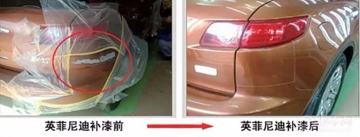

什么是快速补漆?快速补漆是指对于汽车漆面上的各种细微刮伤、蹭伤,碰击伤痕、硬物刮伤等已露底漆的表象进行疾速部分修正。与传统工艺相比较,补漆速度更快,并且成本低。最佳的快速补漆的作用是没有色差、没有接口。
小矮人快修快速补漆和传统补漆具有什么优势?快速补漆是通过特殊的进口原材料对汽车车身进行局部货整面的快速修复技术,相比于传统补漆技术而言,快补有着很大的优势;快速补漆的材料采用的全是耐高温,防水,防雾的快干材料。配合1K色漆,可以完美的达到快速施工的效果。
快是他的一个优势,那么还有一个就是完全无视天气影响,传统补漆中,如果遇到下雨天,那么一般开进烤漆房的车子在雨停之前,当天恐怕是很难再开的出来了。但是快补在省去烤漆房的同时,不用在乎外面是否下雨,可直接风吹雨淋,不耽误接下来的操作。
快速补漆的材料中其专用填补灰能够比传统的原子灰产生更牢固的附着力,而且配合使用填补灰和1K清漆,只要是喷过几次漆的人都能做到不起泡,无橘皮等效果,而且其特有的专用接口水,哪怕是最易显接口的黑素色也一样能够完美做到无色差无接口。
