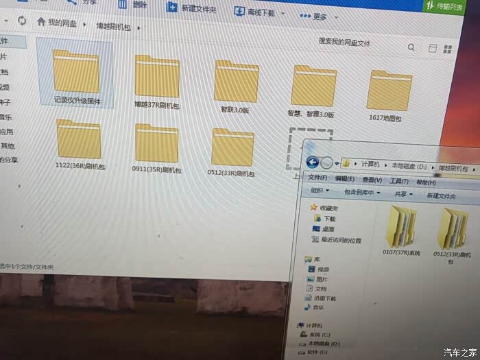

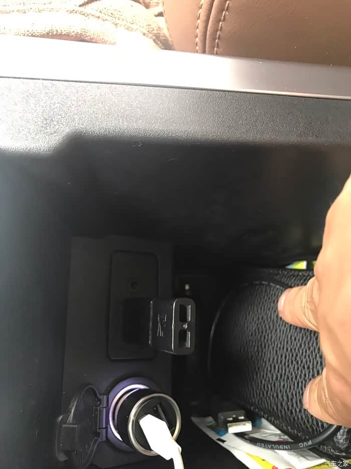

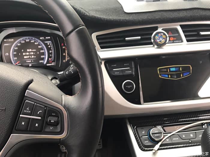

先在我的网盘下载文件,然后把U盘插入扶手箱USB接口上

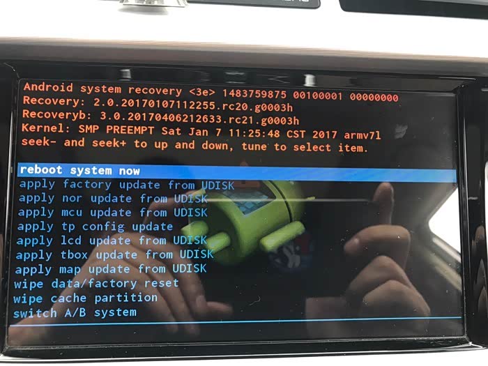

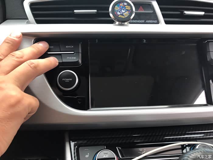

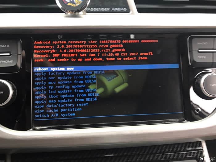

在开机状态按圆形POWER键加HOME NAVI键不放
黑屏后放开POWER键
继续按HOME NAVI键就进入RE模式

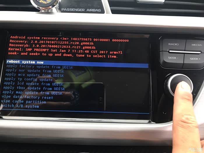

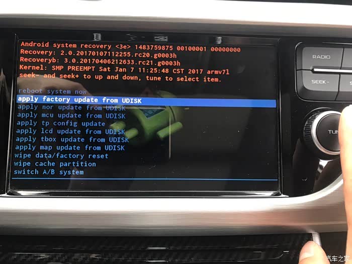

进入RE模式,用车机右边按键操作
SEEK-键向下选择
SEEK+键向上选择
圆形TUNE执行确认键
SEEK-键向下选择
SEEK+键向上选择
圆形TUNE执行确认键

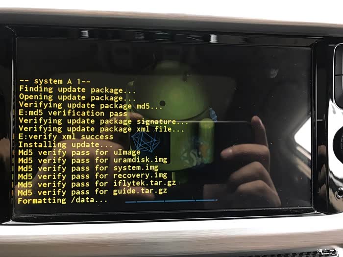

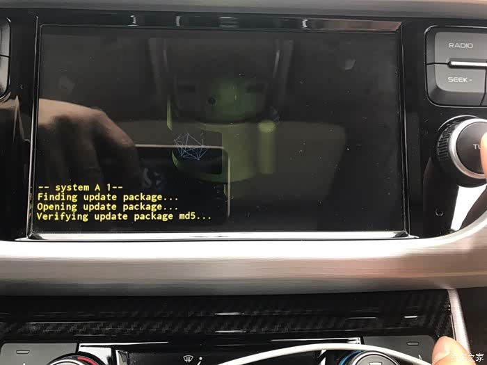

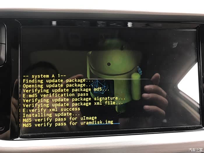

然后按边SEEK+,往移动到第二格(apply factory update from Udisk),按TUNE确认。
耐心等待刷机数据加载,不要强行断电哦!
然后选择reboot system now从新启动系统刷机就完成了的,MUC和TBOX更新过就没有必要在刷了。

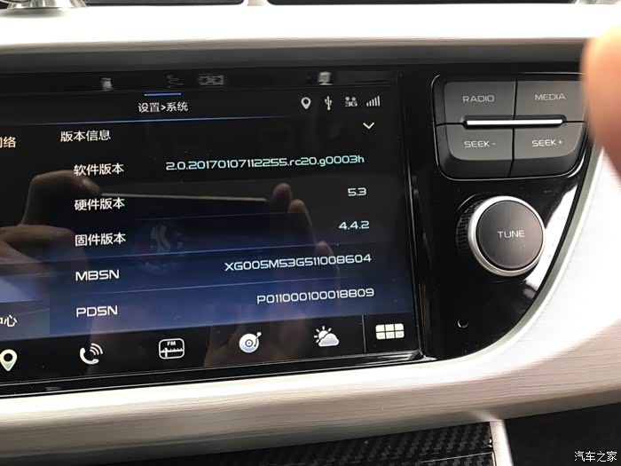

按下去,就从新启动系统了

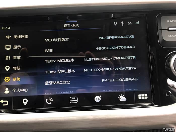

刷回来112255的系统了
其他的还保留在原来的,没有必要弄
20170107112255re系统(37R)链接:http://pan.baidu.com/s/1cq4pIm 密码:lh3g

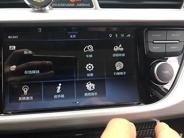

刷机后智尊车型记得把主动安全选项调回来

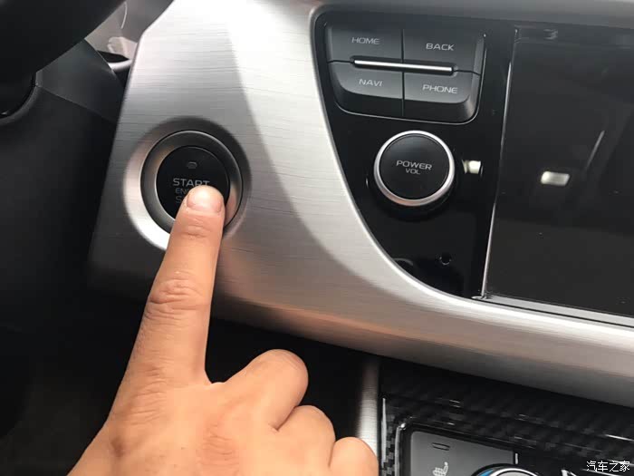

先按两下启动键,接通电源
接通电源,也就是仪表盘也点亮,没有必要踩刹车发动。
第三页-车辆,点进去

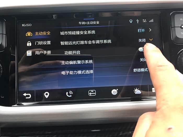

打开“智能远近光灯跟会车调节系统”和“主动偏航警示系统”

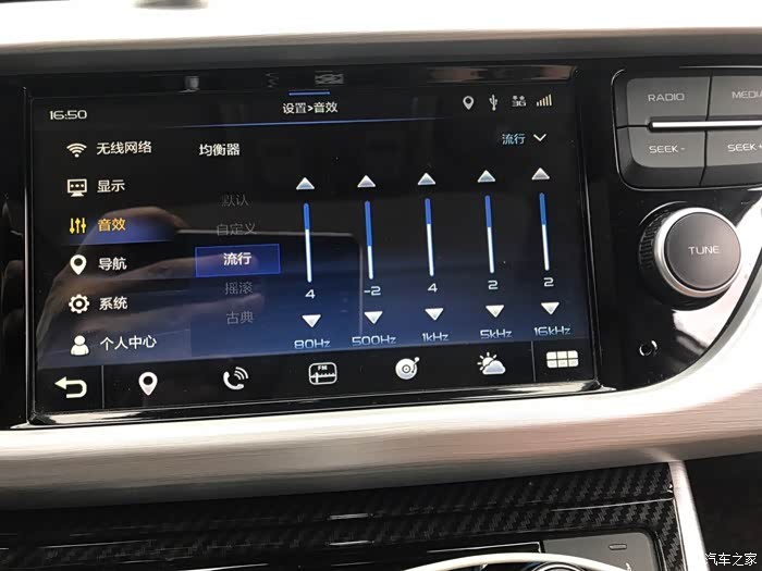

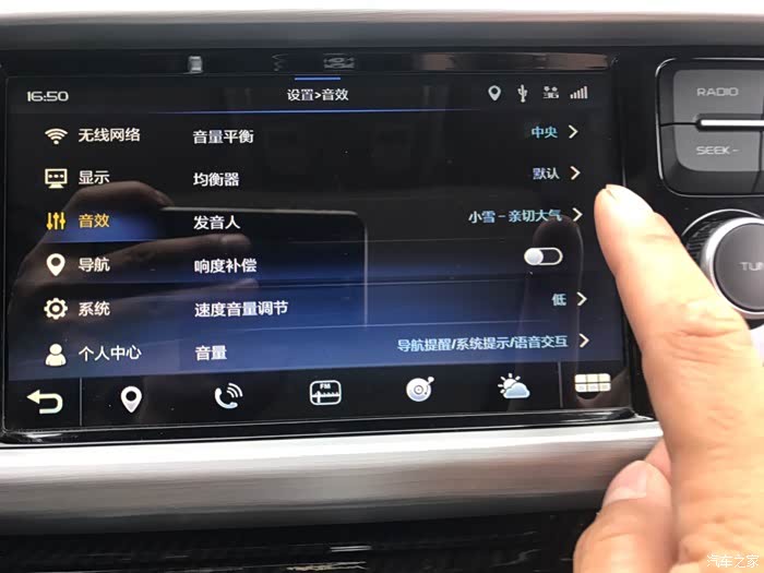

音效设置也调节一下吧!设置-音效
我喜欢选择“流行”模式

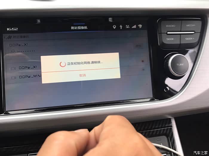

有些车友每次更新系统后会出现盯盯拍记录仪连接不了的情况(除了X1)下面告诉大家两种方法:

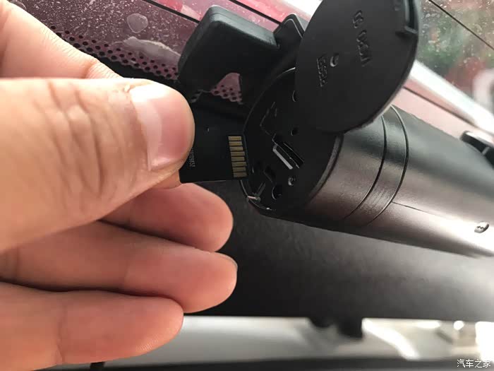

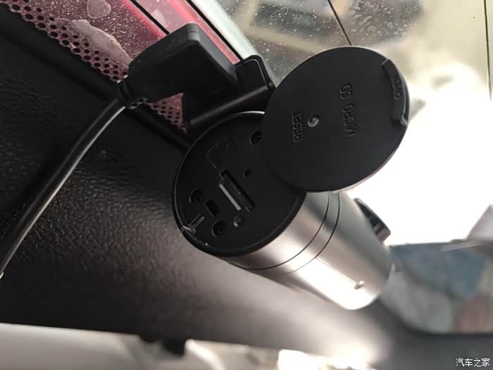

打开记录仪TF卡盖子
取下TF卡
把我网盘中的记录仪固件下载到取下来的TF卡里,然后把卡插入记录仪里

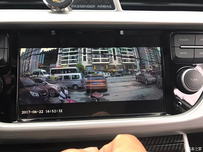

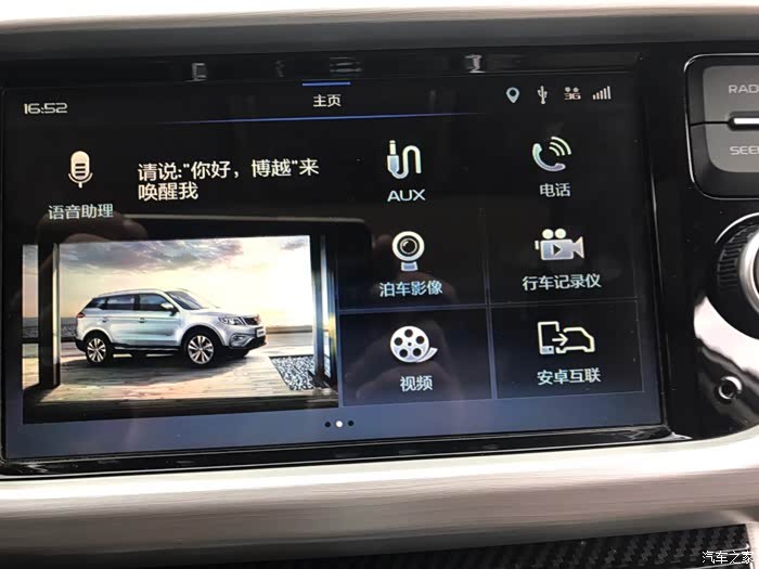

再按两下电源键接通,记录仪就会自动更新,听到“哈喽!盯盯拍”开机提示音,就更新成功了,然后点第二页“行车记录仪”选项。
记得要先发来车机WIFI,(快捷方法,屏幕从上向下划可以打开WIFI和蓝牙)会搜索到记录仪点击连接就是
等一会儿就会进入记录仪拍摄的画面了

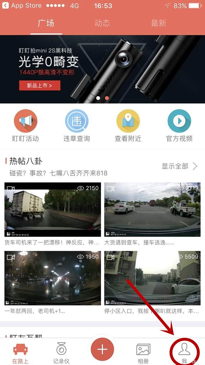

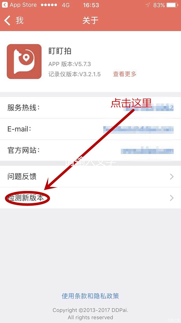

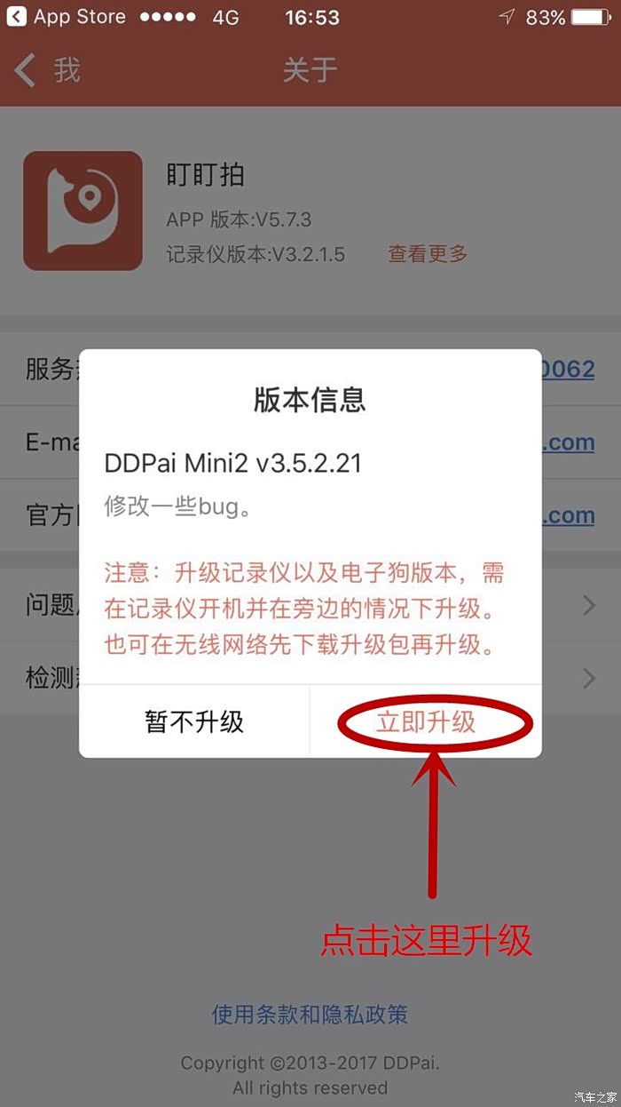

点击手机上的“盯盯拍”APP进去后,点右下方的“我”
点“我”进去后的,再点“检测新版本”
就会出现这个选项,然后点击“立即升级”就可以,等待上传到记录仪,听到“哈喽!盯盯拍”就证明更新成功了,(记得两种更新都要接通电源才能更新噢!)
