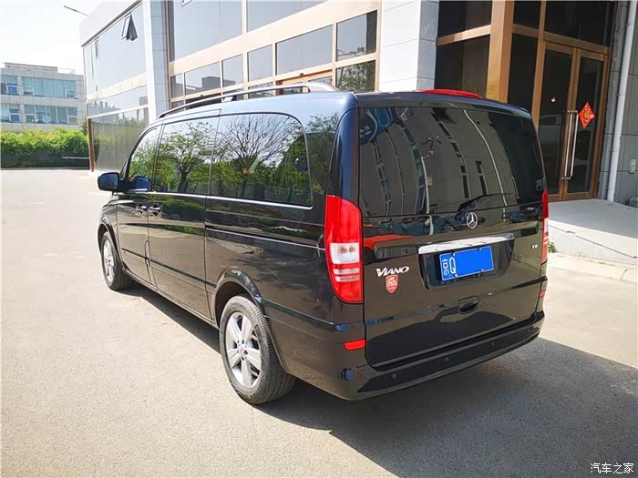

十年的唯雅诺老车了,外观经常抛光打蜡,成色还可以吧!
来一张咱京車會的车标,跑长途还是开这车最舒服,空间大也能装东西。

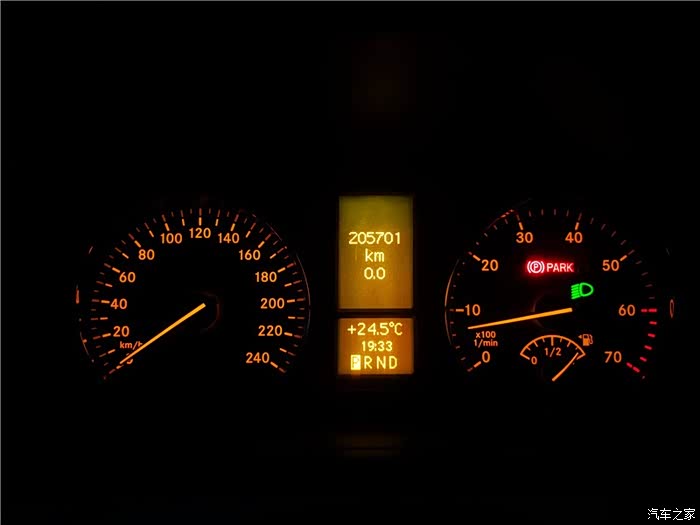

目前跑了20.5万公里了,这车除了平时公司里的商务接待,还经常开着远途自驾游玩,按地图来算东边最远去过辽宁和山东,南边最远去过湖南,西边最远跑过新疆,北边最远就是内蒙了。

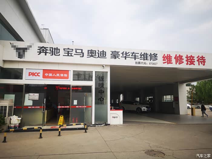

没有提前预约直接来于老板推荐的店,BBA专修,看来是来对地方了。
接待区域停车面积不小啊。

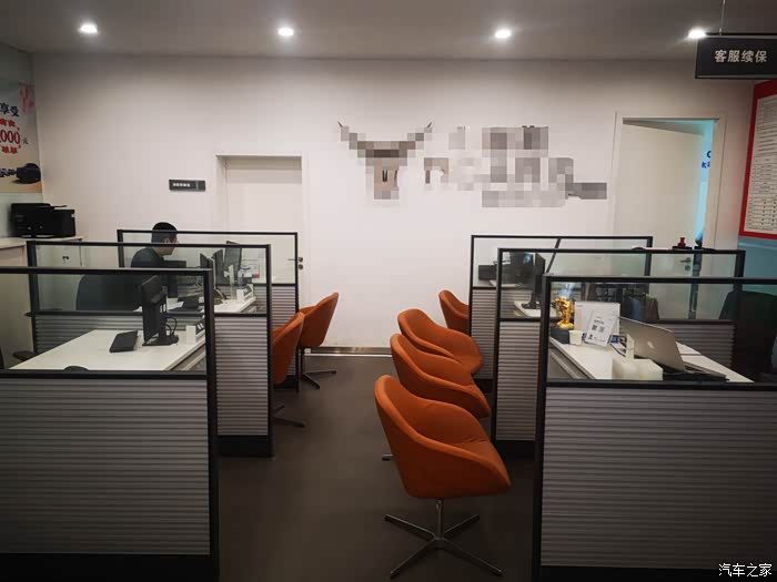

前台接待登记的地方。

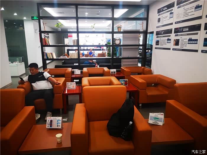

后边休息的区域,可以喝茶看电视,还有按摩座椅和儿童乐园。

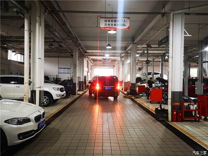

登记完车辆直接开进车间,车间面积挺大的,看来这家店很有实力啊。

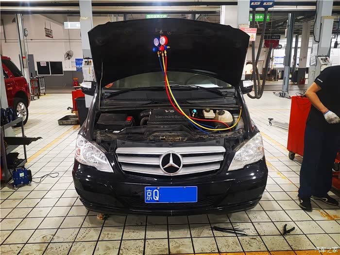

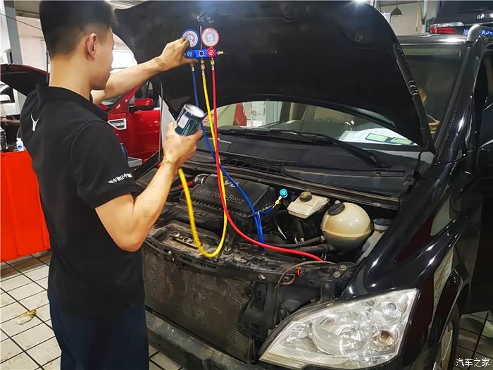

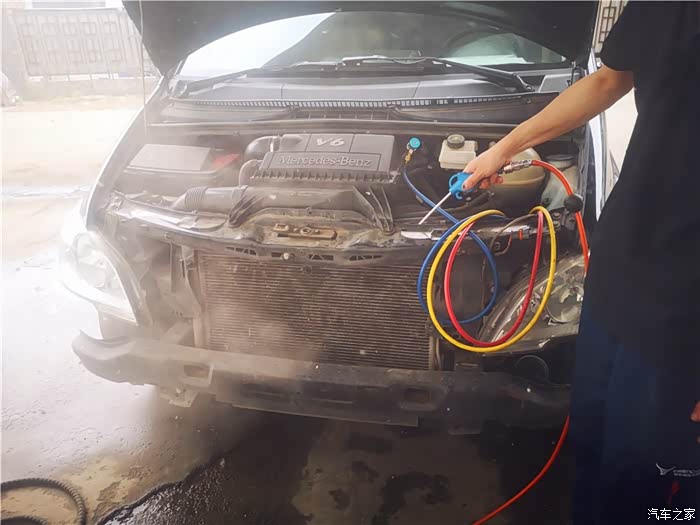

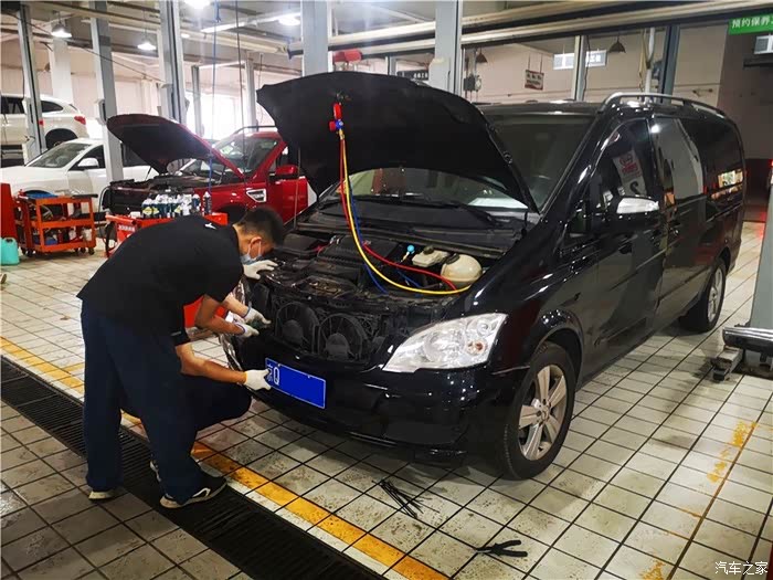

本次维修的重点就是空调不凉,维修的内容是加氟和清理水箱,维修师傅果然专业,三下五除二就报保险杠拆下来了,先用仪表测了一下氟的数值,结果是缺氟,然后先把之前的旧氟和气体放完。

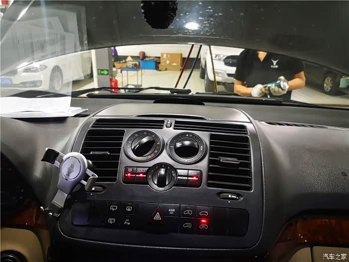

然后开始加入新氟,再着车感受空调温度。

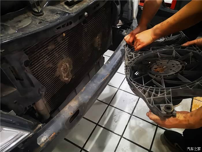

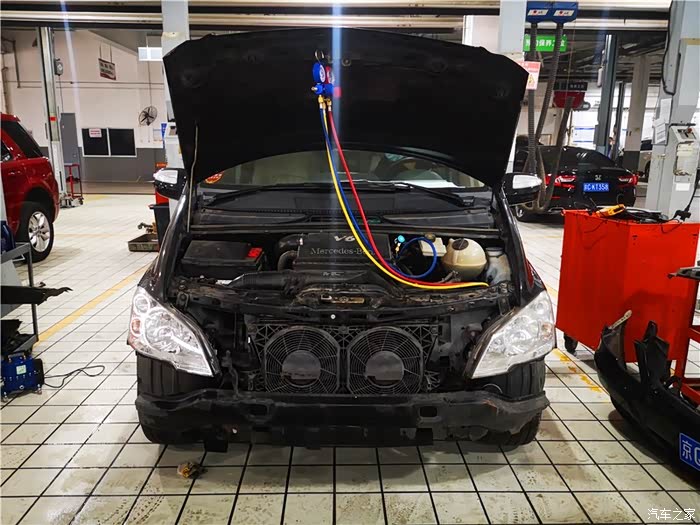

但是空调吹出来的风还是不冷,然后又拆下散热风扇检查水箱。

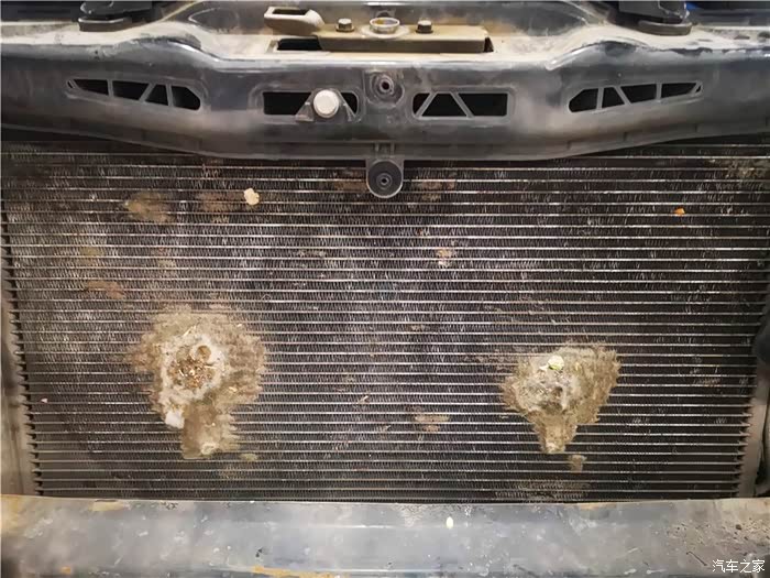

果不其然,水箱被杨柳絮糊住了,外边都这么脏了,更别说里面堵了多少东西了。

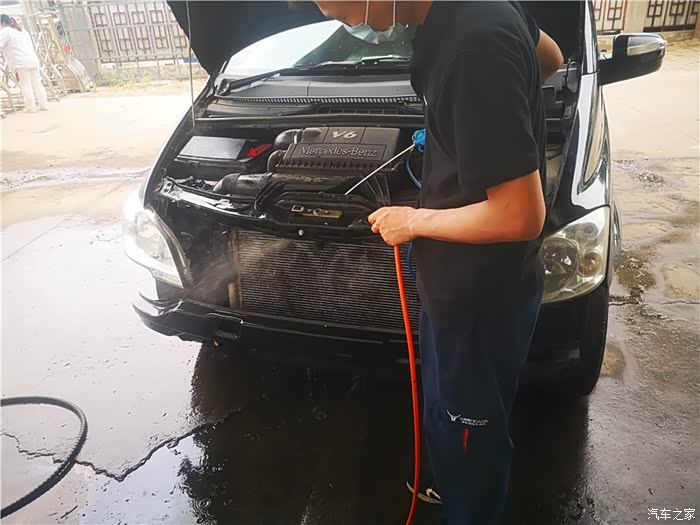

把车开到外面,先用高压气枪吹了一会,把灰尘和毛毛都吹了出来。

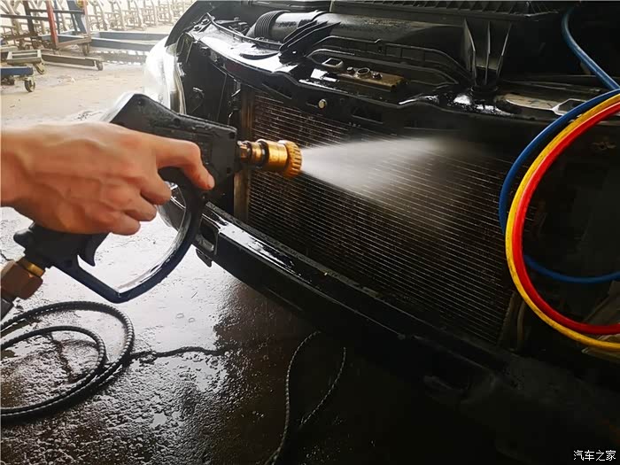

然后又用高压水枪开始清洗散热水箱。
清洗了一会之后又用高压水枪把里外的水份吹干,这下空调水箱散热肯定是通透了...
回到车间装上散热风扇,继续加氟。

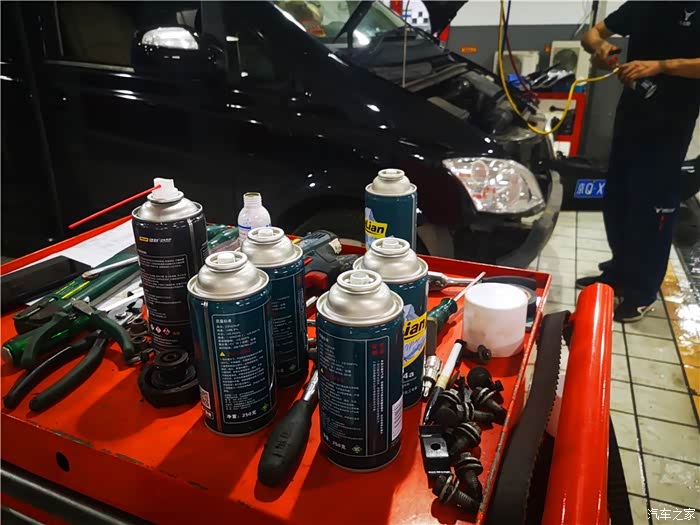

前后总共加了6罐氟。
清洗完水箱,加完氟之后车里原地怠速空调也变凉了,果然师傅们的技术都很过硬啊。

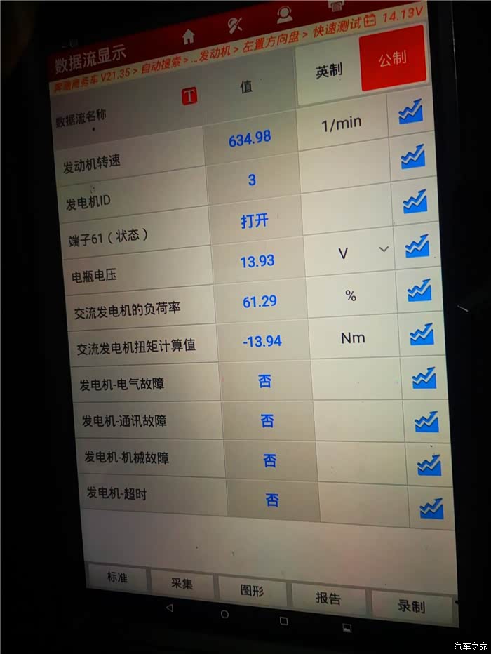

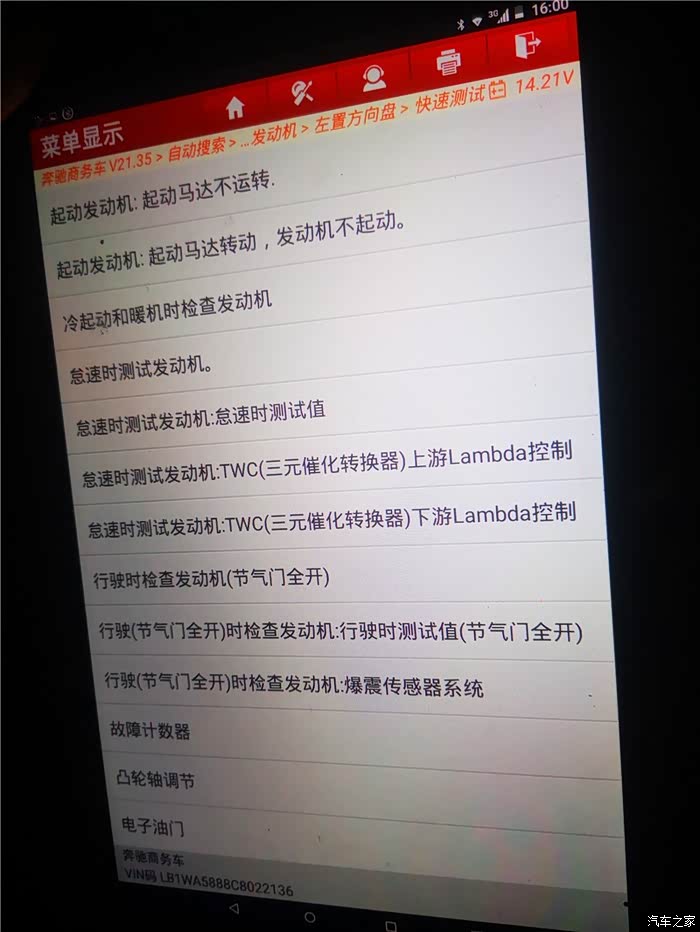

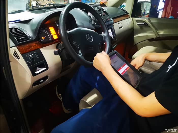

之后又拿电脑测试了一下看看有没有其他问题。
特意让师傅检查了一下发电机,有时候开着开着就出现发电机的故障了,但是停车重新启动又好了,可能是换的副厂件的原因。
检查都没有问题,然后我就放心了。

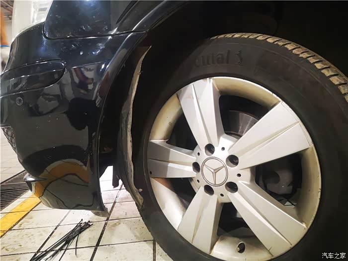

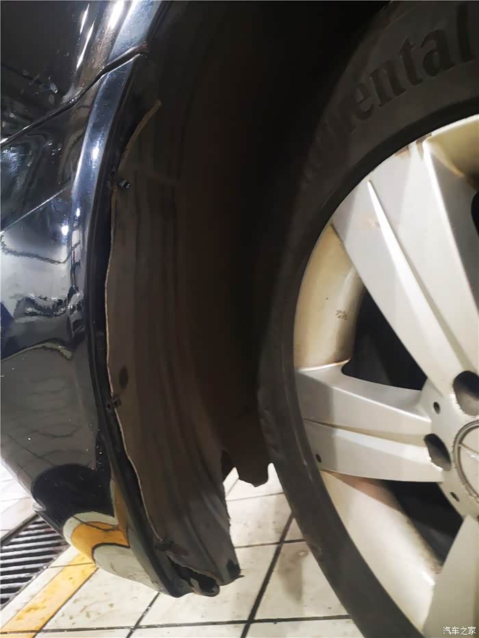

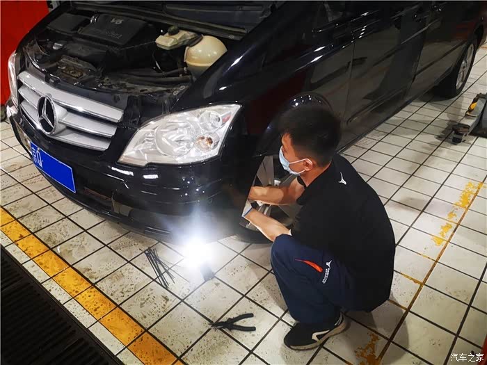

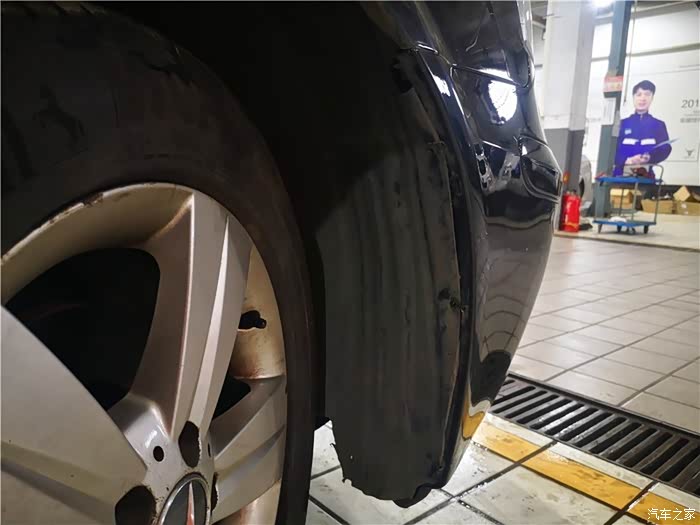

这个内衬板有一次在沙地上陷车了,最后拖出来就坏了,一直用铁丝临时固定着,铁丝都生锈断掉了,现在再用扎带临时固定一下吧,等以后保险杠剐蹭再走保险一块换新的。
辛苦小哥了,技术和服务不错,必须得涨工资!
固定完了,最起码轮子拐弯时不会蹭到内衬板异响了。
右边的也需要固定一下。

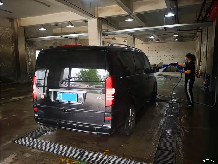

维修完后还特地试了一会车,空调一直都是凉风才算完事,然后再用几天尤其是找个很晒的天气试试才能确定空调到底给不给力。临走前还给免费洗了个车。
