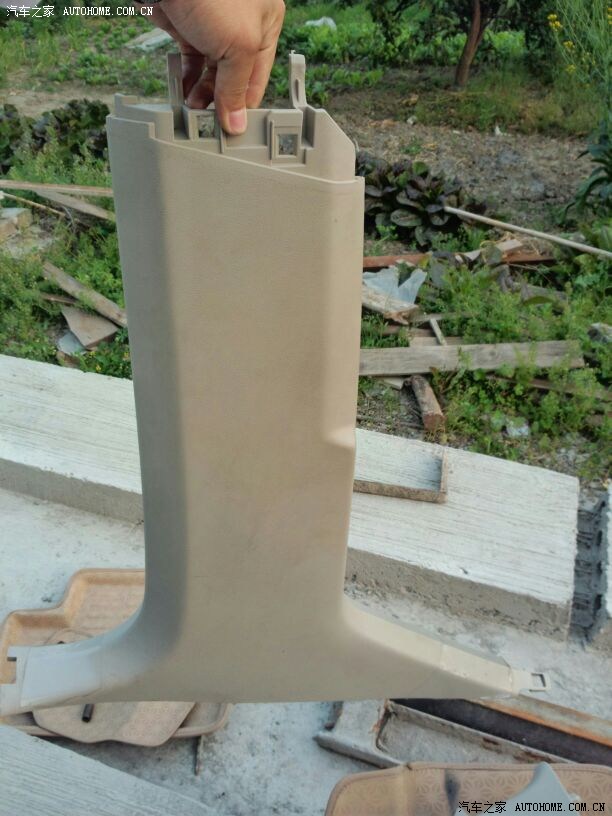

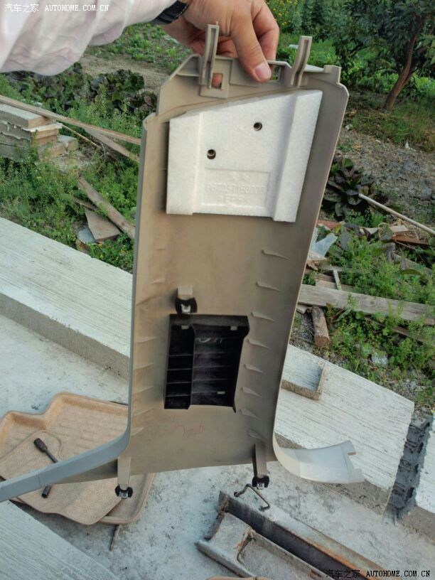

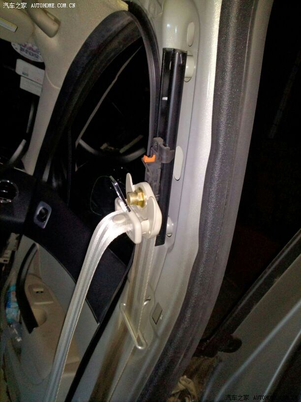

b柱上半段,拆掉安全带,从下面扣起往下拉出来。 下半段拆法一样,上图看背面暗扣。

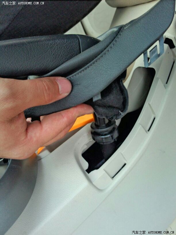

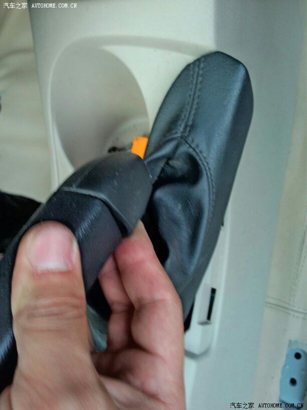

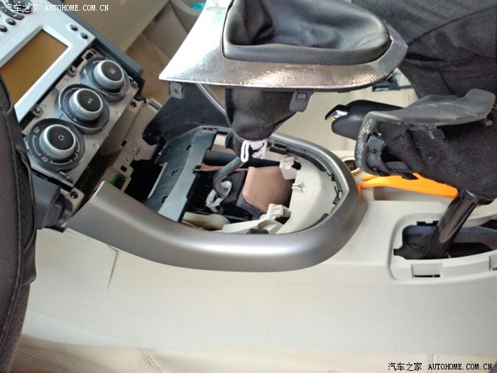

手刹柄的装饰套,直接上提。
手柄后部可以从下面剥开,上面的塑料拔下来就可以了。
这个也是直接提出来,然后拔掉档头。之后卸掉2螺丝再往后拖,就可以拿下周围的银灰色塑料件。
看!三个螺丝,前面左右各一个,杠子左下一个。

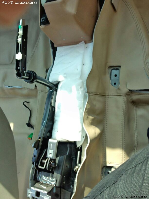

又是3个。完事你会发现中央扶手已经松动了,下面只要把手刹拉到最高,从扶手箱后面拎起来,提过手刹就可以拉出来了!
哦,忘了点烟器。电线接头在点烟器底下,窍门儿在右侧,看图
最好,拿下中央扶手箱

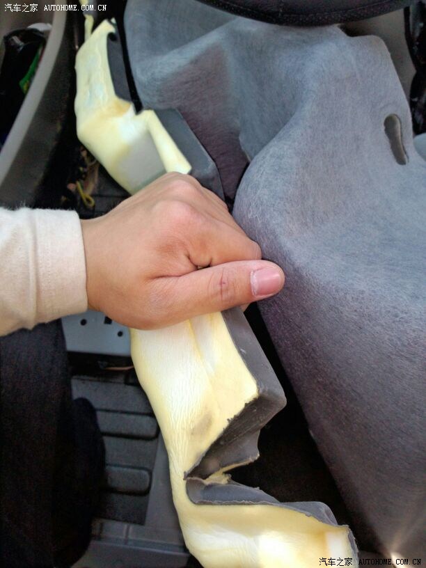

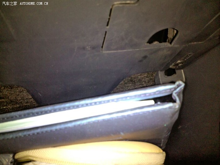

这里有张大的隔音棉,和后座下面的差不多,比较厚实。这个部位一般的10来万的日系车也是没有的,至少卡罗拉就没有。(亲戚买的卡罗拉,60码后面就是轰隆声了!)

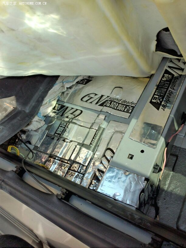

这是背面,当时做后备箱隔音有两块止震板多就顺手贴了,但还远远不够!
以上是左边驾驶是的止震。接着右边的,我发现这里比左边多块隔音棉脚垫,正好在副驾驶脚下的位子,可能主驾驶脚下有踏板的缘故,为了不妨碍踏板的行程所以只有副驾驶有。哎!没关系,不羡慕,你说不行哥我自己搞!
这里其实只有前排脚下贴的比较讲究,后排也就整块的贴了,因为这切割止震板也是要花时间的,而且材料比较充足嘞。关键是后面地板面积也小,平时坐人的机会也少。

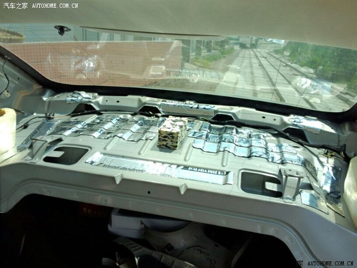

好了,这是后座后面的止震,其实大家可以发现,我是有针对性的贴的。还有后座的油箱上方的位置,忘拍照了,不过和这里差不多贴的。

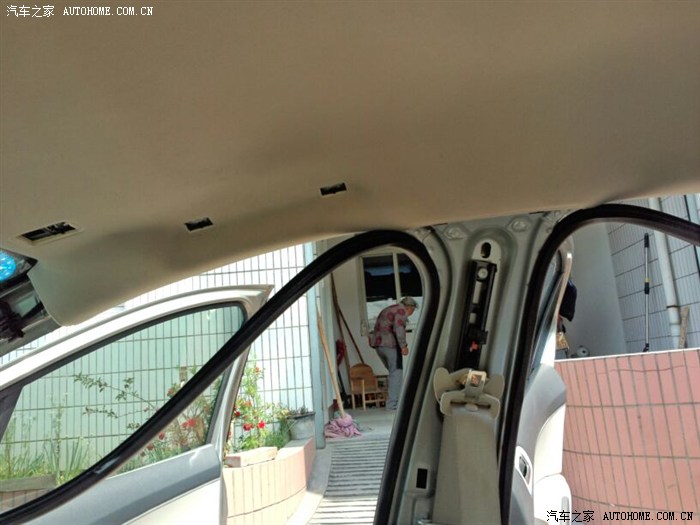

好了,这是搞什么?大家看看,车顶的拉手和遮阳板给卸了!
嘿嘿!终于,给我掀开车顶了!我想隔你好多年!

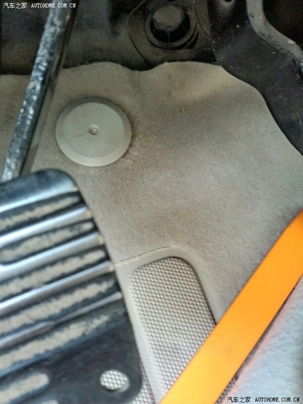

这是驾驶位左下的前引擎盖开关的扣板,上面一个小长方型的孔就是塑料扣板的卡位
这是扣板背面,后面门上的拉起来然后往上抬,拉出来。

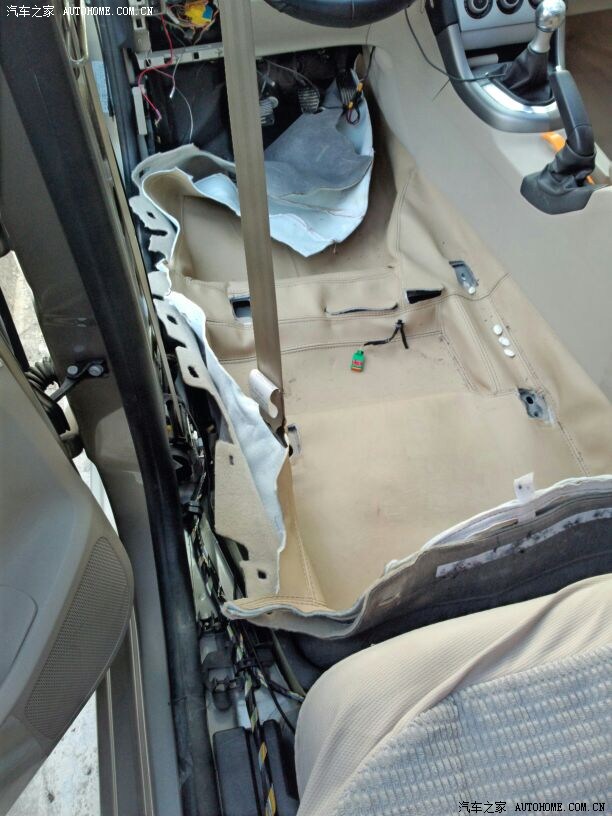

这里可以把地胶提起来了,看看下面是什么
发现一个问题,这个海绵好像湿过水?

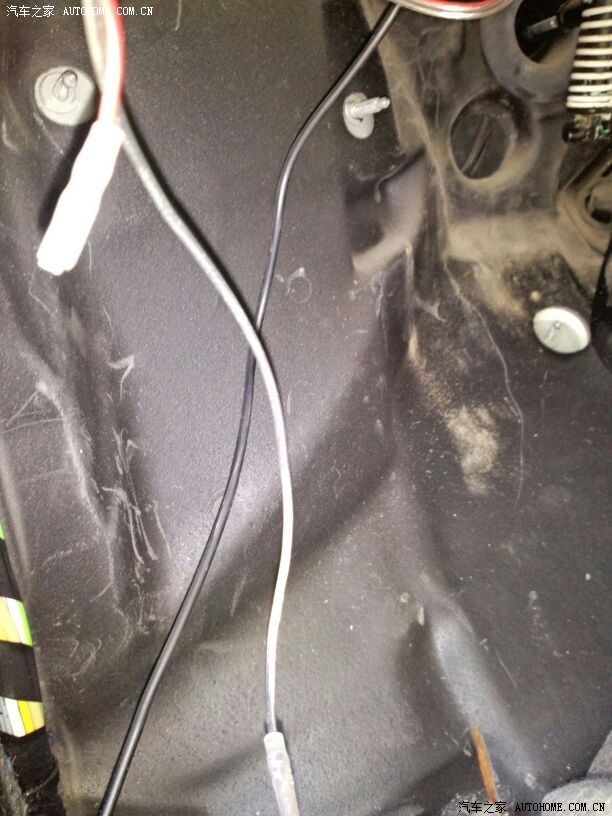

这是底板边的线缆,看过拆车坊的不知道有没看过拆新天籁的那集,新天籁内饰和隔音做的还是比较定位的,但就是这线缆严重裸露没有保护,可见日本人真心的不厚道。车内舒适是讨好,但这种看不见的地方就比较坑爹了,偷工减料太严重,还不如我们这种10来万的紧凑级车。至少线缆还裹好了,外面还用了专门的保护壳保护,可见法国车真心的厚道!下面还有更厚道的,别的不比就和新天籁比!
这里可以把地胶提起来了,看看下面是什么
发现一个问题,这个海绵好像湿过水?

手刹柄的装饰套,直接上提。

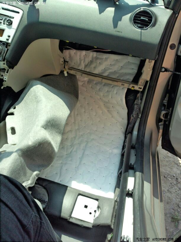

下面继续上图,拿出手套箱后,防火墙的副驾驶内测,看看!我又要说这一体成型的隔音棉了!防火墙一块整的,地板一大块整的,都是定制的,这就像一体成型的冲压车门对比小日本的焊接车门,不光是模具和材料的成本,这种看不见的地方往往最能反应一个汽车厂家对我们用户的态度!我们再和新天籁比吧,看看人家中级车20几万,用的什么材料?黑心棉!
下面继续上图,拿出手套箱后,防火墙的副驾驶内测,看看!我又要说这一体成型的隔音棉了!防火墙一块整的,地板一大块整的,都是定制的,这就像一体成型的冲压车门对比小日本的焊接车门,不光是模具和材料的成本,这种看不见的地方往往最能反应一个汽车厂家对我们用户的态度!我们再和新天籁比吧,看看人家中级车20几万,用的什么材料?黑心棉!小日本车子再好看,再舒适,再省油其实都是面子货,绣花枕头,中看不中用。省油和舒适的代价是什么?是我们中国人的生命~!小日本的车偷工减料,成本其实低很多,但价格却一点也不便宜,其实这就是他们的狼子野心。赚着偷工减料的黑心钱,却把中国人的生命安全当做儿喜!我不明白的是却还有那么多的中国人买日本车,还夸他怎么个油耗好,怎么个车好看,舒适,其实是把自己卖了还在给别人数钱哪!这就是某些国人的悲哀。。。

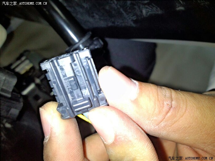

下面是手套箱的外框,左侧有个灯的接头,图中黄色的塑料件就是螺丝固定的位置。
其实拆到这里,天已经黑了,为了制定更有效的隔音方案,我用手机拍了照准备晚上回去研究一下,这里随便贴上来给需要的同人了解一下!防火墙的隔音棉其实已经不止的很到位了,在这种情况下我们如何进一步隔音呢?大家都想想!然后告诉我。

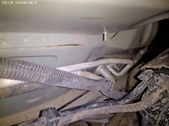

这里可以看到穿过防火墙进来的空调冷却液管子

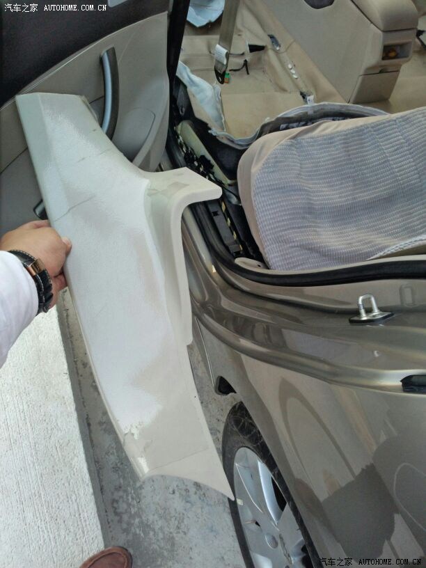

拆座椅还是蛮累人的,但我却还是想继续!贴上图片,这是拆后座后面的内饰板,先解下3个扣子先。然后一拉就出来的,这个拆下来才好继续拆两边的c柱上的两块扣板。

这是c柱饰板拆下后看到的后轮廓上的铁板。

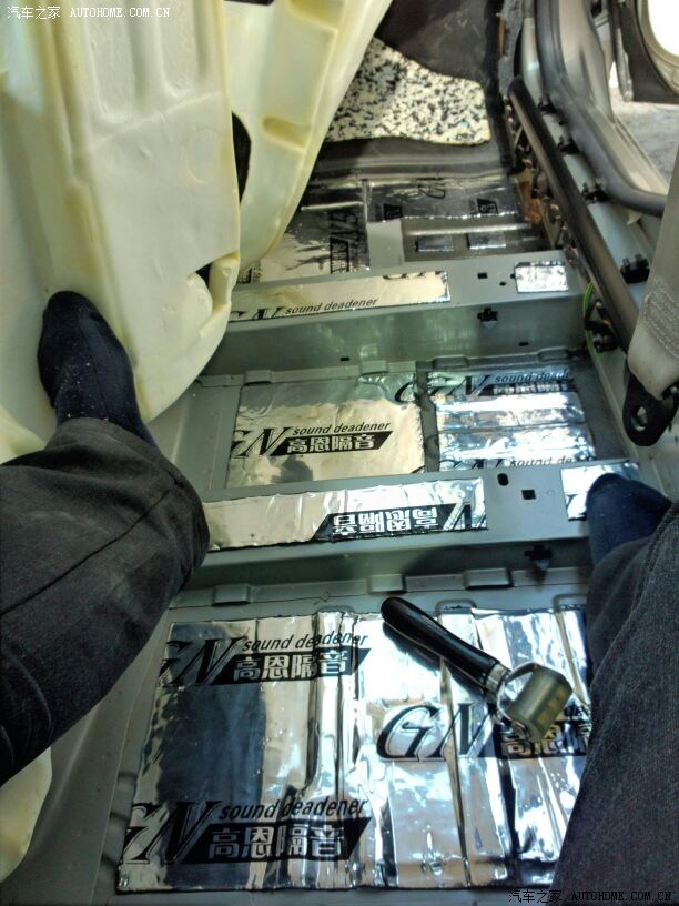

先找来干毛巾,去水吧!海绵底下都能挤出水来了,还有拆掉的放脚的休息踏板,是铁质的,接触水的部分已经开始有锈迹了!幸好我的地板隔音来的及时,嘿嘿!下面开始贴我买的止震板。和一般店里的地板止震贴法不同,我比较认为地板的铁皮面积比较大,其实还是存在很大的噪音隐患的!而且那种整块铺满的做法,我认为既浪费材料增加车重还吃力不讨好。因为全贴满的结果只是增加了震动物体的厚度而已,铁皮和止震板还是在同一个振谐上共振。要达到最大的止震效果应该把止震板分割开,这样可以减小共振的面积,就像敲鼓,大鼓的面积大所以肯定比小鼓敲得响。接着,最好不规则的贴在铁皮的震动中心附近。这里一个窍门,很简单!大家贴之前,用手敲敲铁板先,看看那的声音最大,那就是震的最厉害的也是止震的关键点。你也可以看看原车贴止震板附近,敲了以后明显感觉那里声音比别的地方大,所以厂家也在这贴了止震。

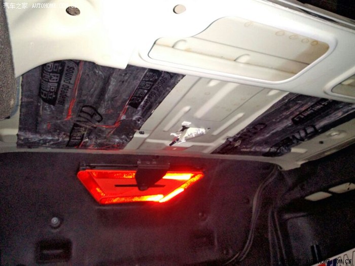

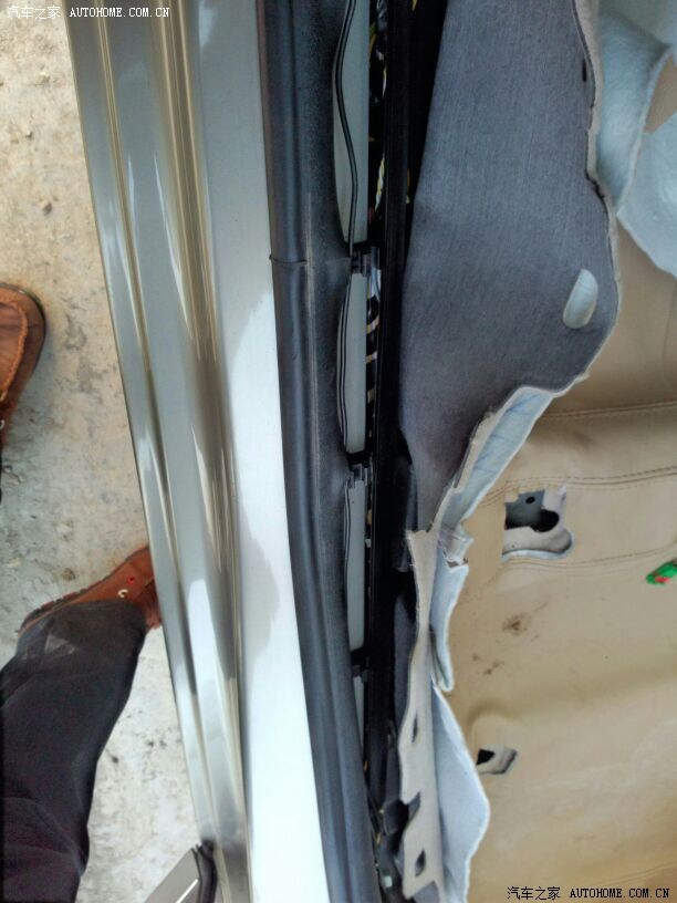

嘿嘿!终于,给我掀开车顶了!我想隔你好多年!但实际上还是遇到问题了,因为在车顶海绵板的中间有块粘的很结实的胶粘好这,后排的上面可以看到一些黑色的是丁基的止震板,不是沥青的,至于隔音棉就是剩下这层复合的海绵板了。这里,我们再说下这个天窗!

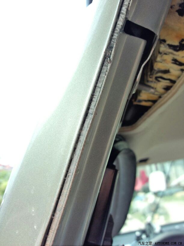

这里一个细节,显示的408的B柱,看看钢板和那厚度吧,而且是三层复合钢板,最厚的是中间那层!各位408的车友,此刻让我们一起无视那双倍价钱的小鬼子---新天籁吧!~
这里一个细节,显示的408的B柱,看看钢板和那厚度吧,而且是三层复合钢板,最厚的是中间那层!各位408的车友,此刻让我们一起无视那双倍价钱的小鬼子---新天籁吧!~咦?瞧!真是我亲儿子!知道老子辛苦,给我送牛奶来了!哈哈!

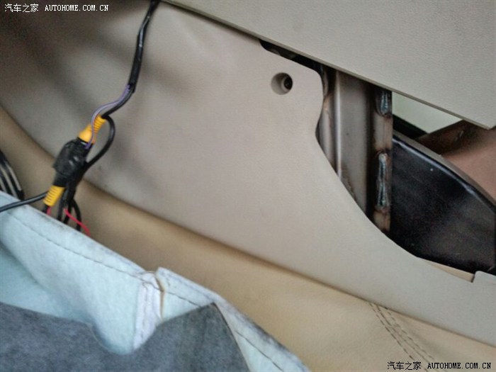

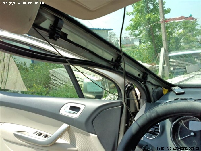

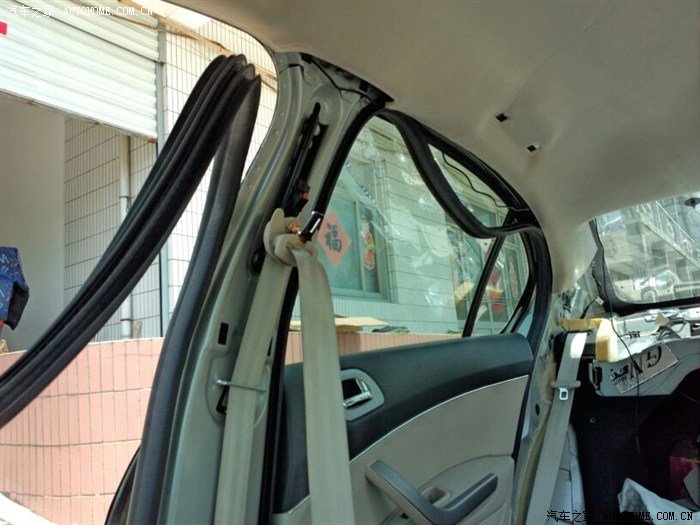

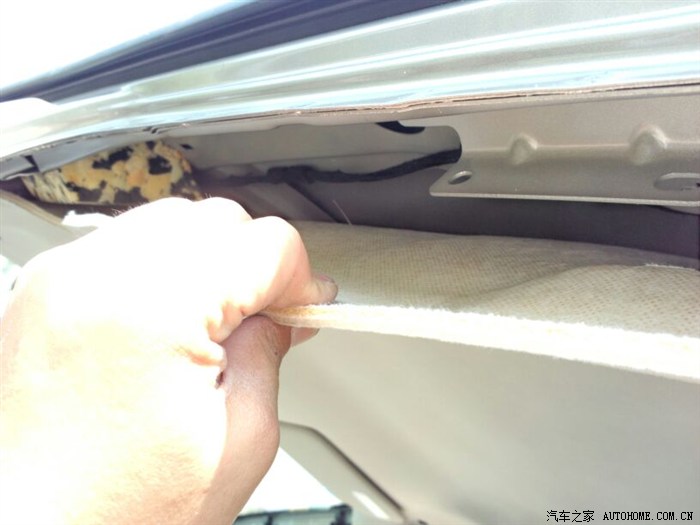

不理他了,我干我的!拉下门上的密封圈,四周的车顶能拉的就拉下来一些,我要做的有两个,塞隔音棉!还有布线,后面行车记录仪的摄像头接线。前面有一段多了。
车顶的隔音棉大概还有中间30公分见方的样子有大力胶粘着,不敢硬来,只好把四周都步好隔音棉。至少有一定的隔音隔热作用!
车顶的隔音棉大概还有中间30公分见方的样子有大力胶粘着,不敢硬来,只好把四周都步好隔音棉。至少有一定的隔音隔热作用!下面,开始主要的地板隔音工程了!

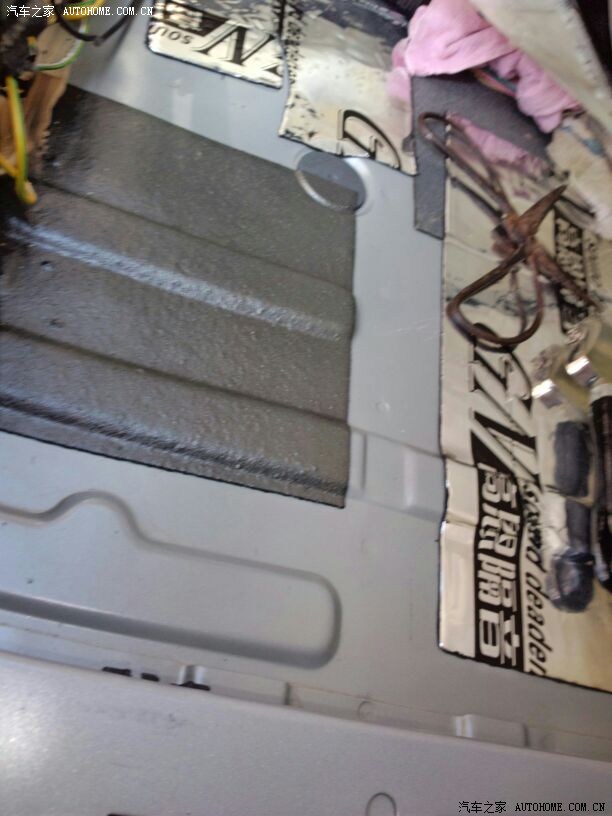

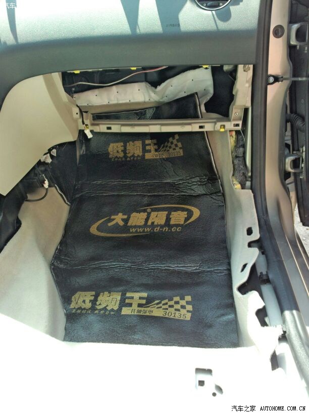

这是主驾驶脚下,我加了双层的隔音棉,(反正材料充足的,这个价格也还好不算很昂贵,至少和大能的低频王比划算多了!唯一担心的是会把地垫抬太高)
这是后面的部分,也是双层的。然后放下海绵垫,在用车地毡上,我还用了一整块低频王!一直到三个踏板的背后!最后盖上我前面铺的地胶,最上面还有个全包围的脚垫嘞。有点担心踏板了。。。。
这是铺好低频王的样子,还多了一小块。最后也塞右脚边靠排气孔的位置了。
下面是副驾驶,因为比主驾驶多一层海绵垫,这里我就只用了单层的吸音棉,并且扑在了海绵地垫的上面,上面盖原车地毡
这是副驾驶下面的低频王,也正好一点不剩!

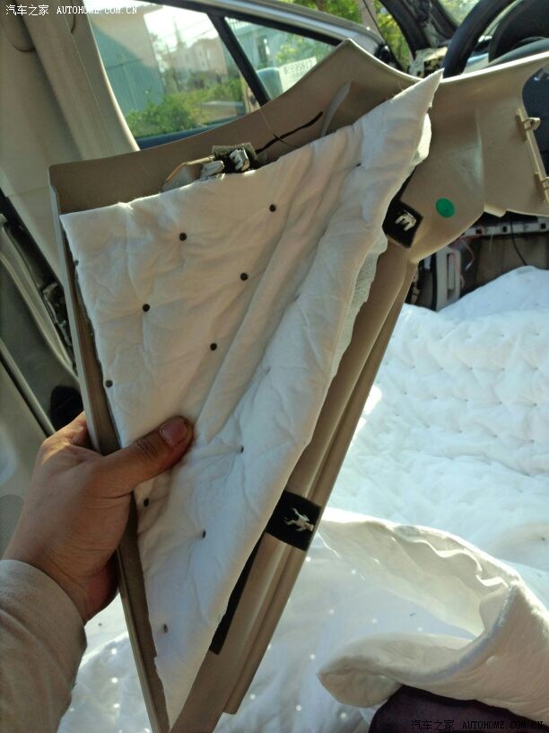

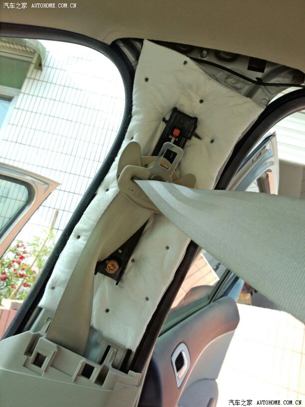

下面是B柱,这里我也都做了隔音,上下两块都做了!
这是C柱背面布的吸音棉
这里还有A柱
这是C柱背面布的吸音棉
这里还有A柱

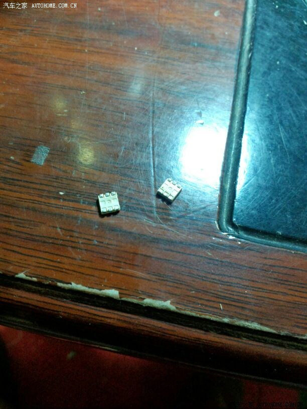

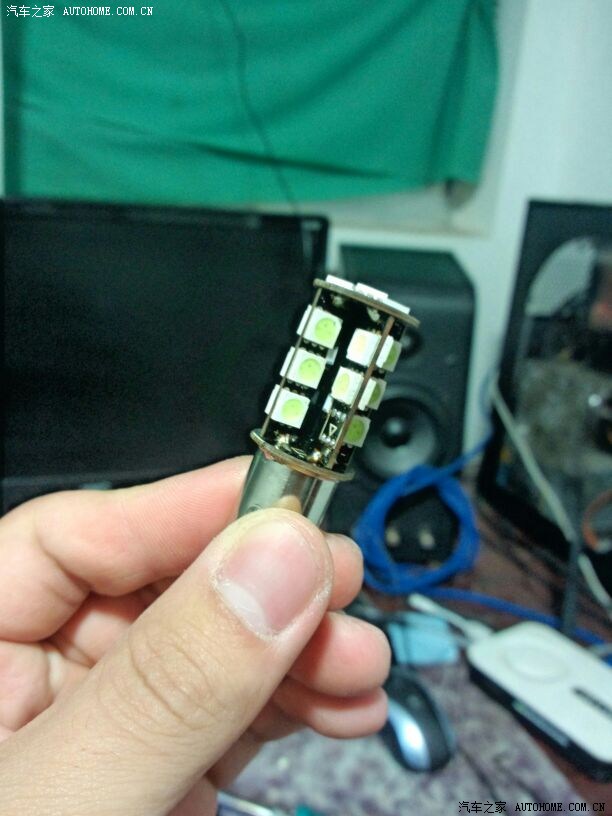

这里有个奇怪事儿,我装了一个月的冰蓝灯前几天发现不亮了,今天完工的早看看什么原因?
不看不知道一看不得了!有两led的灯片居然掉大灯前面了?!
这还的拆大灯!妈呀!今天算坑爹坑到家了!
下午又急急忙忙把前保险杠拆下,把大灯取了才终于把他们给倒出来,本来想找淘宝店主理论的!这玩意太坑爹了,幸好我自己会动手,不然到外面搞一下又是麻烦!
这里就是掉灯片的部位。晚上上楼等儿子睡了我才悄悄的到书房,搞起这冰蓝的示宽灯了!今天被坑爹坑怕了,要想不被坑爹首先得防儿子!因为只有他才能坑到我头上(不知道某某淘宝店主是否看到这个帖子,因为你他妈让我把不到一个月的灯给你返修,来回邮费我自负,结果就是邮费购买个新的了!你说坑不坑?!)
不过,告诉大家一个好消息,不知道那淘宝店主是不是指望我会单独找他买一支新的?可惜,我小手一抖,这么小的缝隙里居然让我把两个LED都成功焊上了!关键是灯又亮了,哈哈!

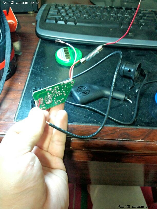

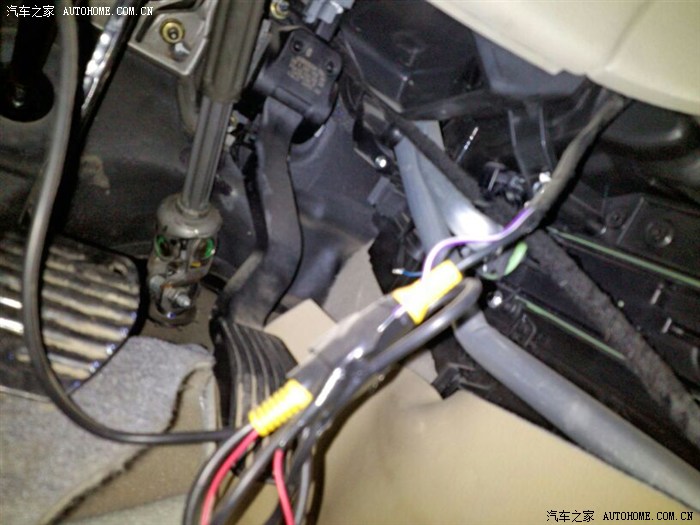

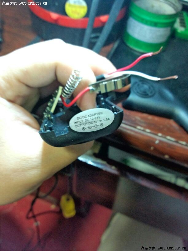

拆!各种拆!这是行车记录仪的点烟器转接头。里面是有内容的,由于要放车顶里,所以线太长就不行了,我首先把线取短接回电路板,然后不能丢掉保险丝!我是这样搞的,这样完成后再放回车顶接阅读灯就可以了!(看到桌上一个东西没?我修手表的独眼放大镜,没有它我怎么在间距2MM的led灯片里游走啊?!哈哈!)

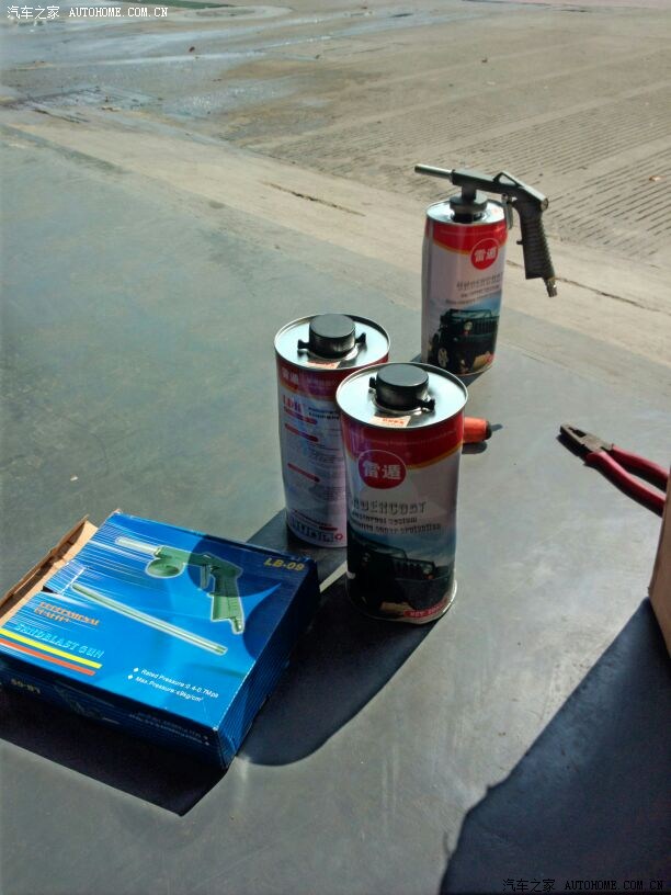

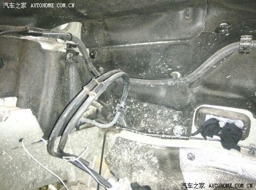

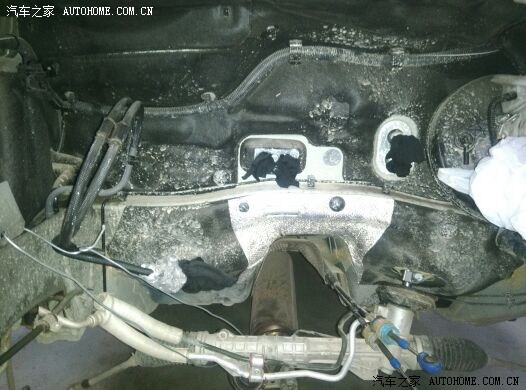

第二天,地板隔音完成我又做了一件事,底盘装甲!
图不多,这东西有气味,还是离远点!我的主要目的一是防锈,二还是隔音!嘿嘿!
图不多,这东西有气味,还是离远点!我的主要目的一是防锈,二还是隔音!嘿嘿!下一步就是4门的进阶隔音,还有防火墙了!这里我再透露些一手资料!也是我防火墙隔音的主要参考依据,但我没打算这样做隔音,我没打算拆发动机,也没必要,有了这些图片就可以了!我的秘籍哟,不是那都能看得到,当然了也不是我的车,去4s店当了回狗仔,嘿嘿!

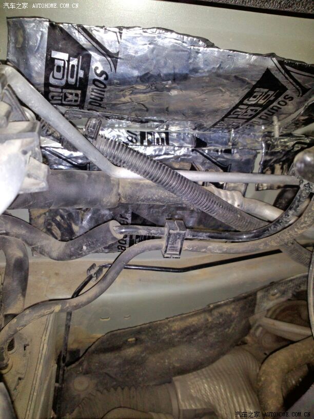

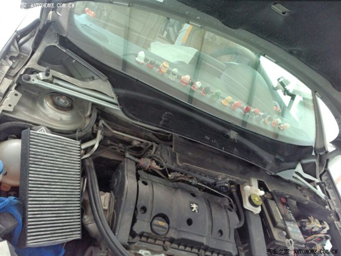

更新 发动机防火墙隔音

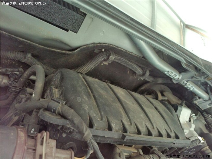

上图 先把防火墙全部打开,拆掉除了前档以外的所有东西
接着

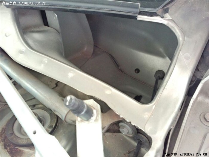

右边的空调进气口,下面有个出水口
左边的,408的U型槽是在前档下面的,所以不太好做内部的隔音,只好在口子哪儿下点料。

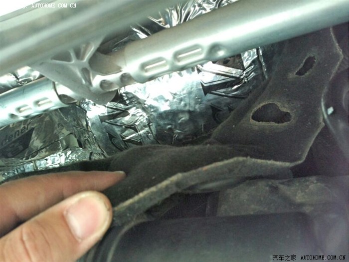

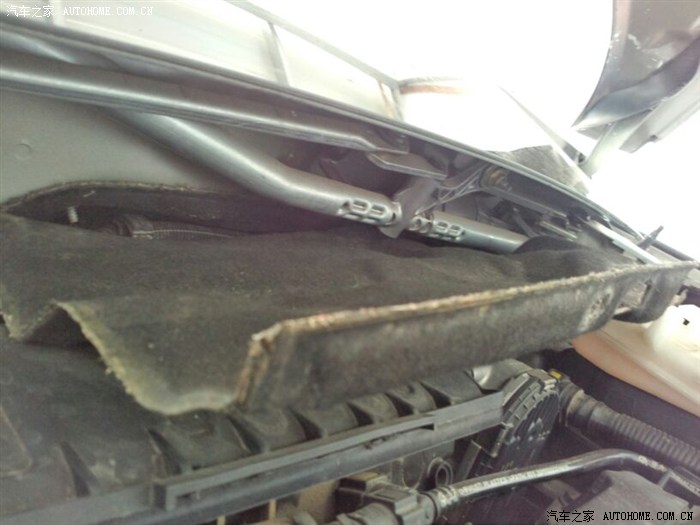

接着拆下面的原厂隔音棉

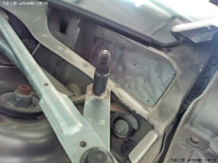

这里可以看到雨刮器,原本想拆了贴止震的,无奈没有方便的工具,三只8个的6角螺丝。

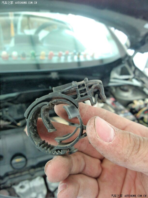

看到波纹管了?4个固定的卡扣。不卸下这个原厂隔音棉拿不下来。最后想了法子,用拆固定塑料扣子的y字翘板从底部强行翘下来。
这个可以先打开的。
发动机右侧,拿掉隔音棉
左边,冷煤进空调机。 开帖
这是雨刮器后面
总榄

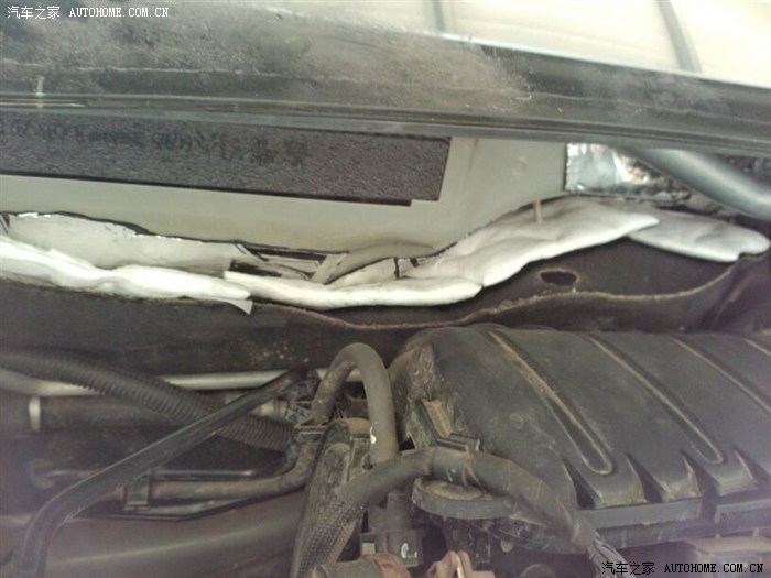

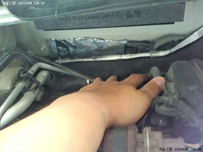

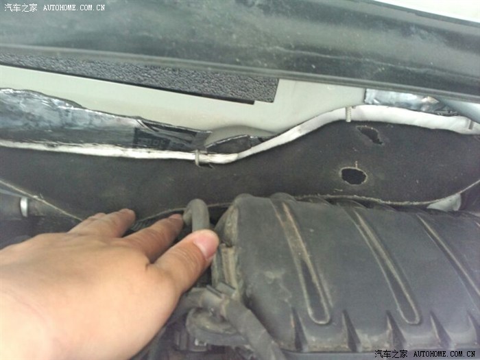

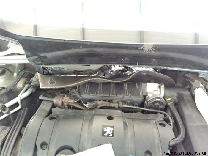

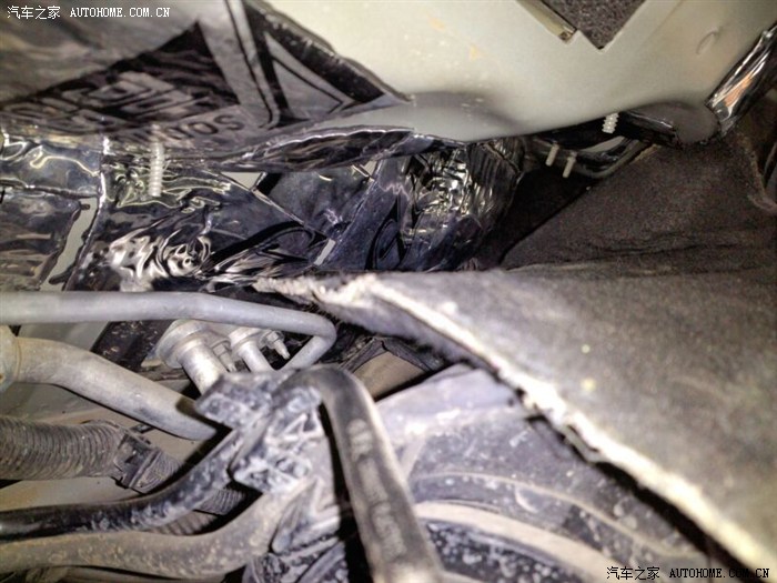

接着贴隔音棉,贴在原厂后面。因为前面是预留给平静的三明治防火墙隔音棉的,万一效果还不理想可以再补充三明治!
我看过原厂隔音棉,背面其实是被雨水洗刷过的,说明前档的水会流进这里,这个对雪白的隔音棉可不是好事。虽说厂家讲不会发霉,但水在防火墙上总归不是好事。 想来想去,决定把水堵住! 怎么做呢?看!
前档下沿上玻璃胶,卖的老板说是最好的胶。还有
接着安装回去,注意玻璃胶严实了。这样可以把水分流到前档两侧的下水口,就不会浸湿隔音棉了。

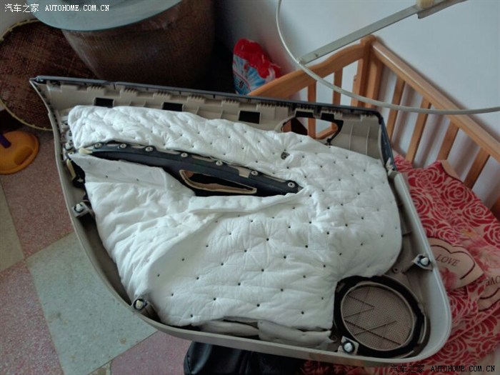

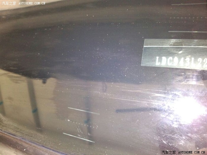

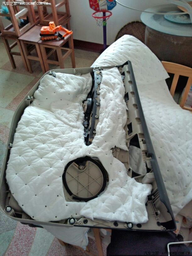

最后是安装雨刮器有个技巧,前档玻璃上是有暗标记,对好标记安装一步到位! 下面随便补充下4门的进阶隔音。直接上图了 左前门背面,这是第一个加隔音棉的门,预先准备做两层的,最后发现两个地方合不上只好去掉一层,并在合不上的地方减掉。看下面的
右前门
这是后门。 做了这么多还有多的隔音棉,又给后备箱的两侧又补了一层。 最后说下隔音的感受:只剩下一些胎噪。 这胎噪实在是头疼,前轮叶子板止震和隔音棉都做了,现在隔音到这种程度,胎噪反而比较突出了,还有一些车内回响的声音。不过这胎噪,感觉要比隔音之前听起来遥远不少,耳朵不侧过脸听你都区别不出声音是前面来的。 现在开车整个的就像坐在一条厚厚的被子上,有种车子变得很厚重的感觉,特别是经过一些小颠簸的时候,就是一阵下潜很深的低音! 除此之外,还有个惊喜!门上的隔音棉对音响效果倒是提升不少,特别是低音。现在听音乐还得把低音调小两格。。。

右边的空调进气口,下面有个出水口
接着拆下面的原厂隔音棉

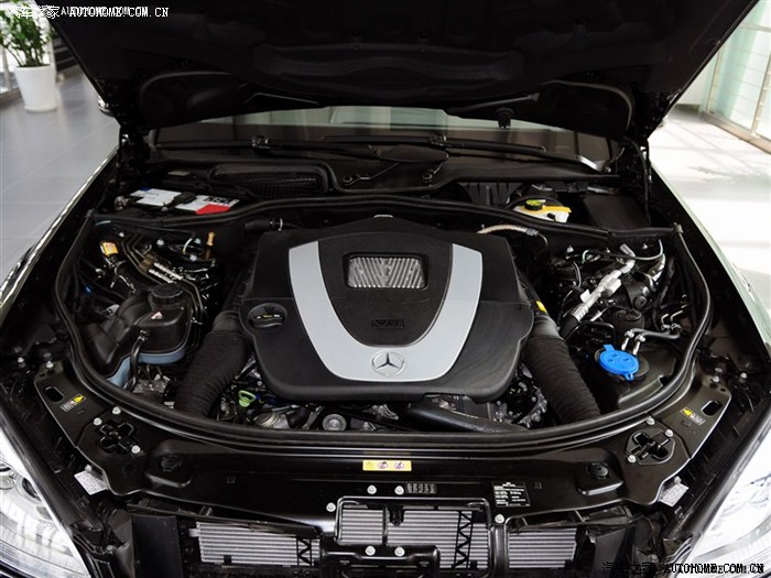

见过一些大的车,怎么设计防火墙的?
你会看到发动机后面还有一块竖着的隔板,这是奔驰的s系列
这层隔板把发动机仓单独的先做了隔音密封,后面才是防火墙。等于这里做了两道隔音,而且还拉长了和噪音的距离!
