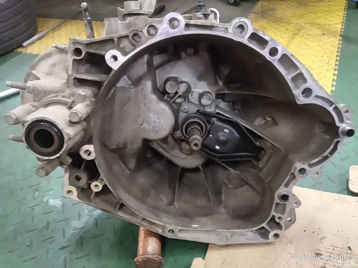

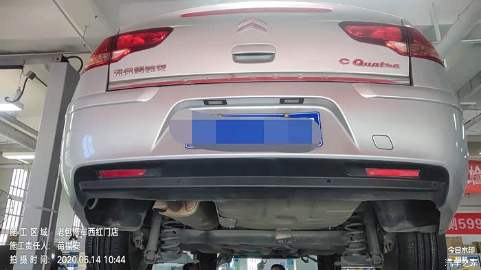

问题确定,准备维修

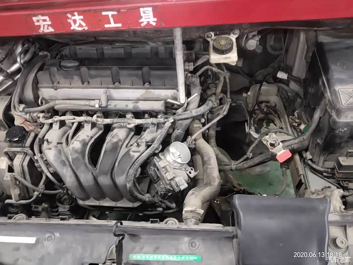

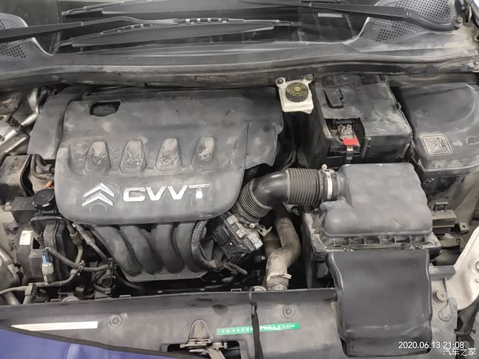

2.0发动机

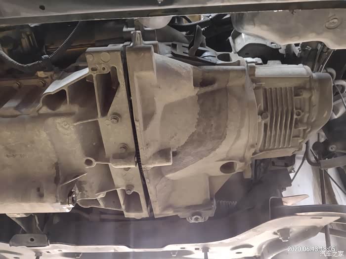

马上抬下来

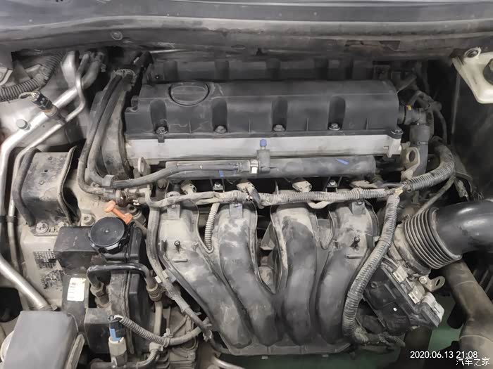

把发动机吊起来,方便工作

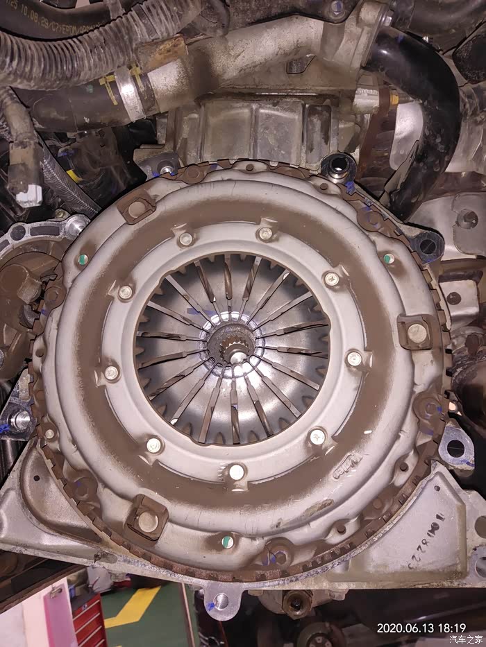

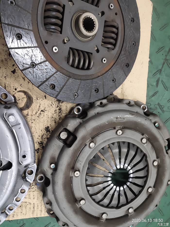

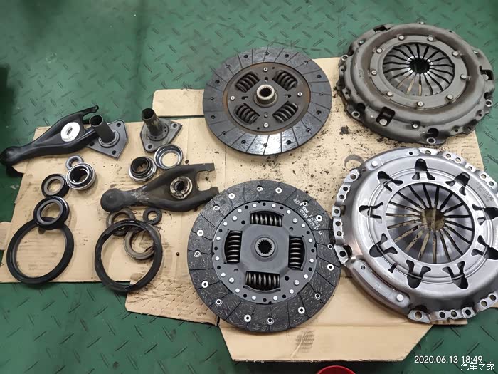

压盘爪快磨没了
分离轴承散架了,

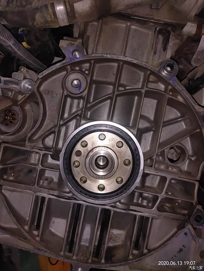

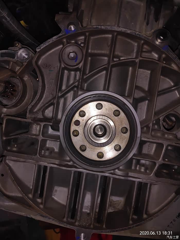

曲后油封一起更换
离合器三件套全家福
离合器片都快磨到铆钉了
变速箱半轴油封、换挡油封一起更换
油封安装完成

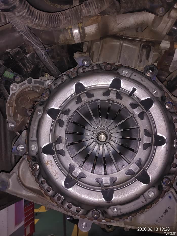

装好的离合器
