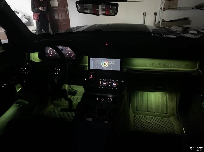

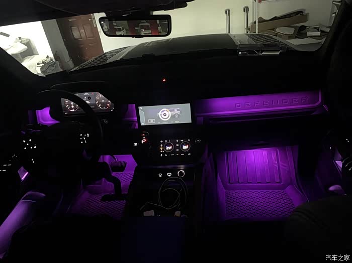

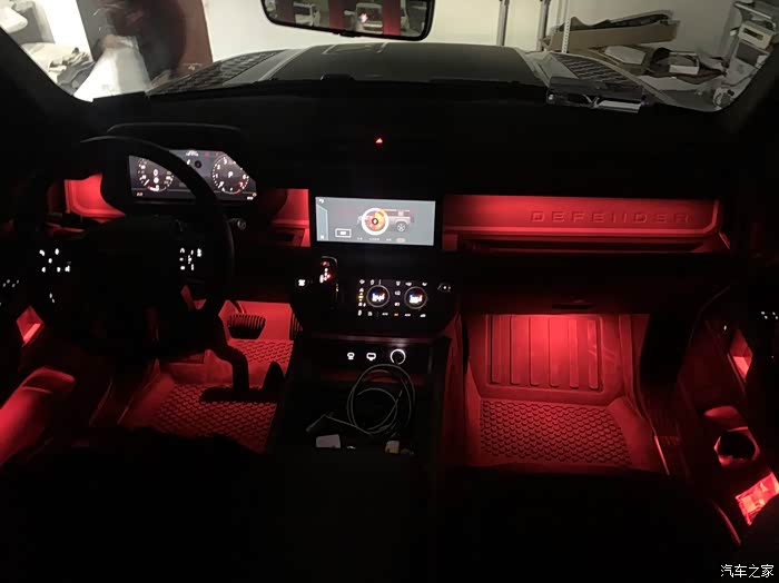

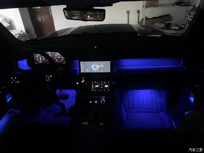

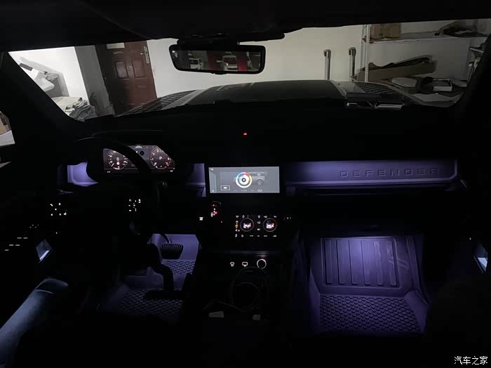

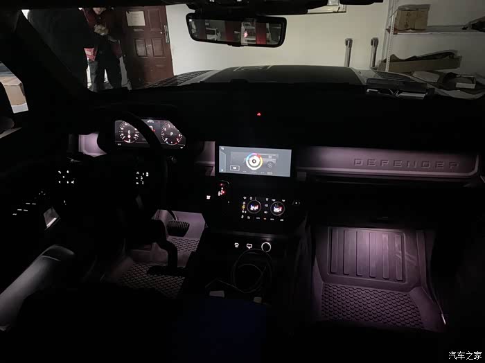

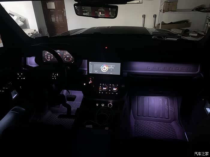

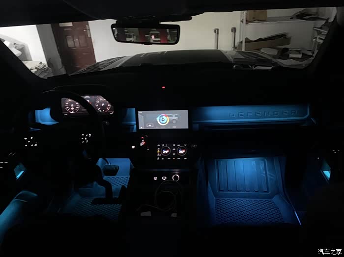

卫士的氛围灯一共十个颜色,大屏直接控制亮度和颜色。

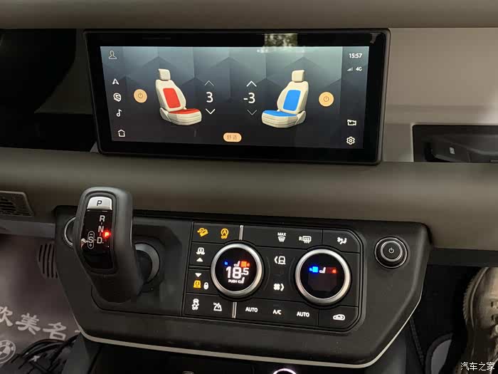

这张图是座椅通风的功能
原厂的通风是集成了制冷和加热功能的,这下可以冬暖夏凉了。
两个前座椅可以分别控制制冷或者加热。

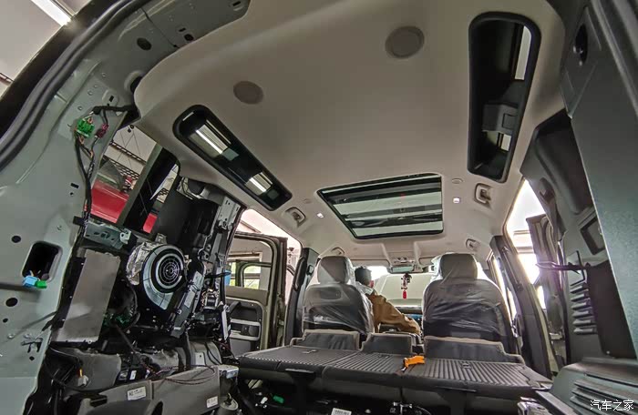

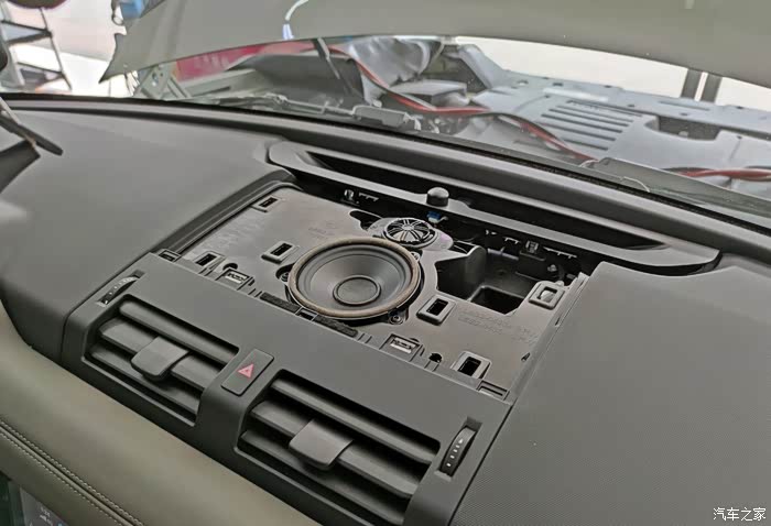

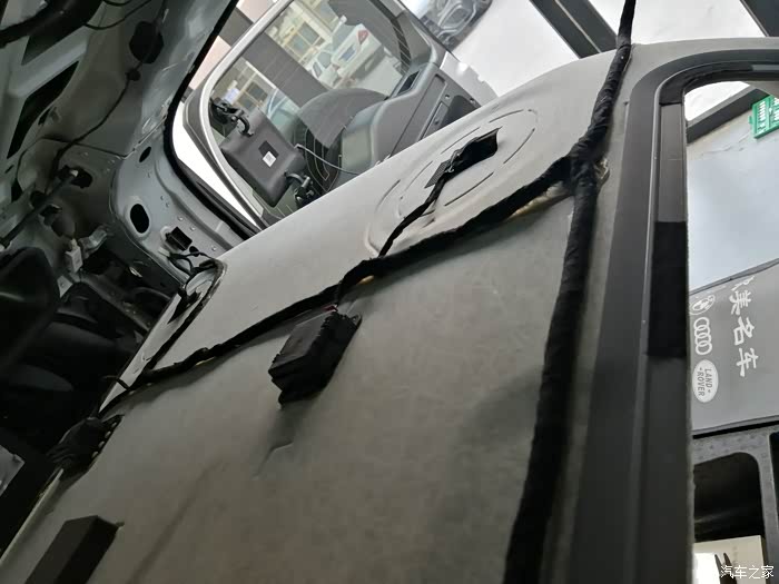

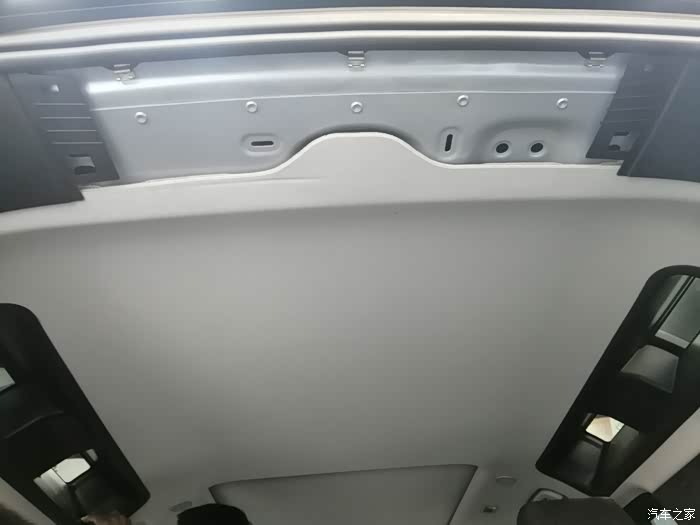

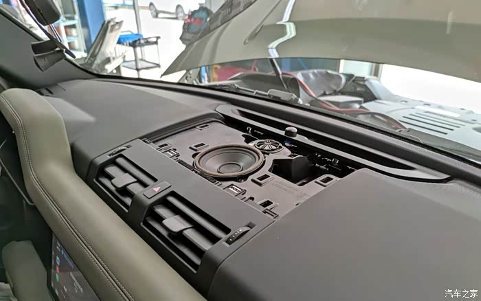

这张是要装音响前拍的,技术说头顶上有两个环绕喇叭,所有要拆顶
看着挺心疼的,怕他们割不好。看到里面技术跟我解释说人家路虎厂家把位置都提前留好了
技术按照预留好的位置装的,看着还是很服帖的,还有就是线路也要说一下,拆开一看人家路虎厂家都提前把线头也留好了,就贴在预留安装的位置旁边。
一下子就对路虎这个牌子印象好了很多。安装的时候是直接插头对插的感觉很贴心。
技术小哥还不错,看不出是后升级的。这下终于放心了。

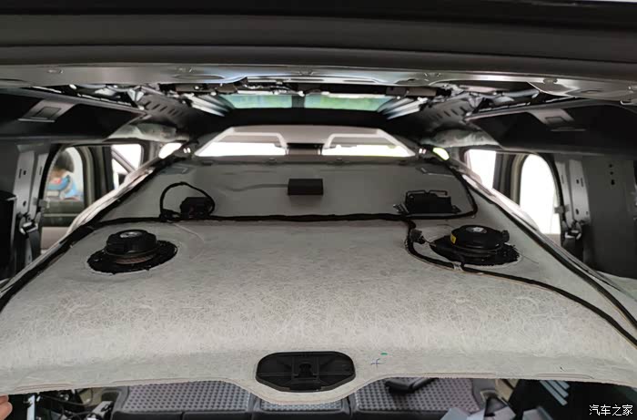

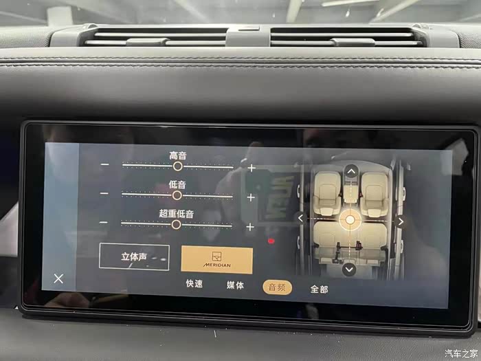

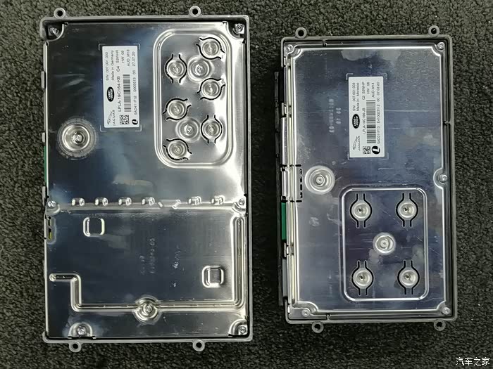

我原车是400瓦的英国之宝,改700瓦是加了中置的一高一中音,两个后环绕,还有就是最重要的——功放。
改音响功放是灵魂,不然只加喇叭根本没什么效果。照片中小的就是我原车的。
改装用所有配件都是原厂的,包括中置高音喇叭用的底座。我个人觉得原厂的更服帖。后期没有什么质量问题。
之前里面都是空的,根本没有喇叭,我一直还以为有呢。。。。。。
改好后必须感受一下,拍一张不同的界面
可以根据自己的喜好选择模式。

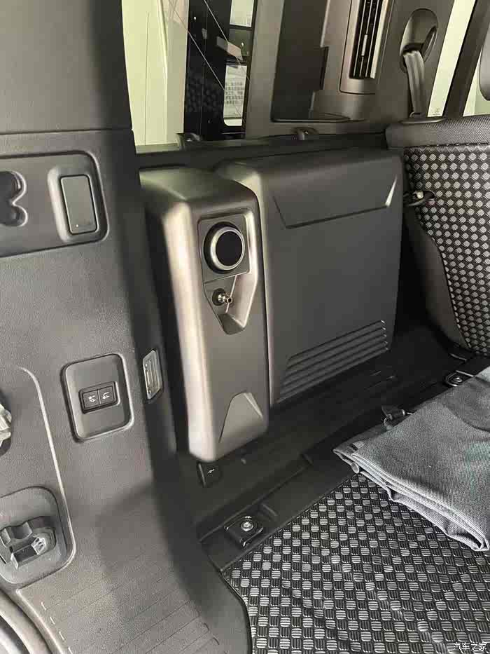

下面就是打气泵了,这次出远门学习了很多自救小知识,在没有人的地方扎胎真的是让人绝望啊
装了打气泵出门可以游刃有余了。果然路虎卫士的附件真心没有用不上的。哪有什么鸡肋的附件?

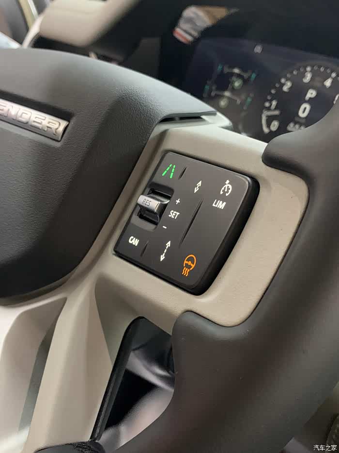

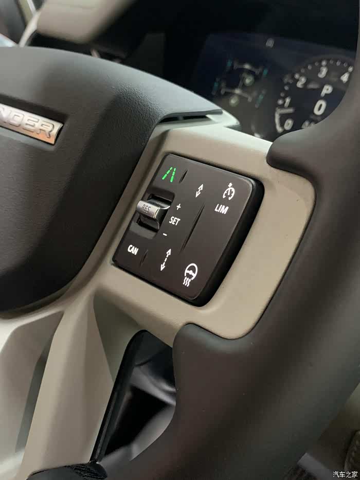

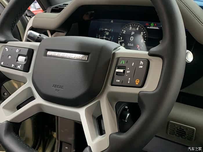

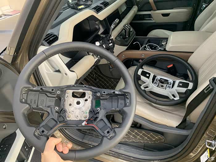

加热方向盘吧。。。。。。主要是店里老板说他正好手里有一个,这块夏天了不想压货就卖给我了。我考虑反正过了冬天也是相撞的,早晚的事。

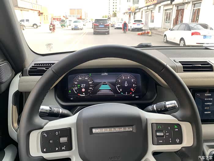

再说说方向盘上的绿色标识,老板说我车带ACC模块,刷出来就能用跑长途很方便的。
然后就是橙色的方向盘加热按键了。
然后就是橙色的方向盘加热按键了。
出来试试ACC真是香,我为什么早不改?

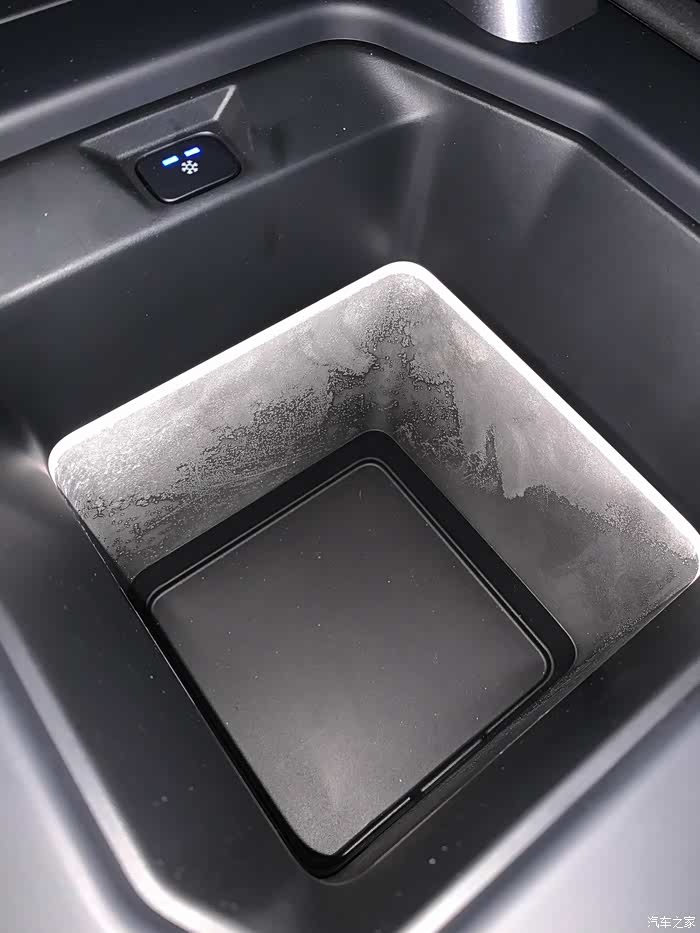

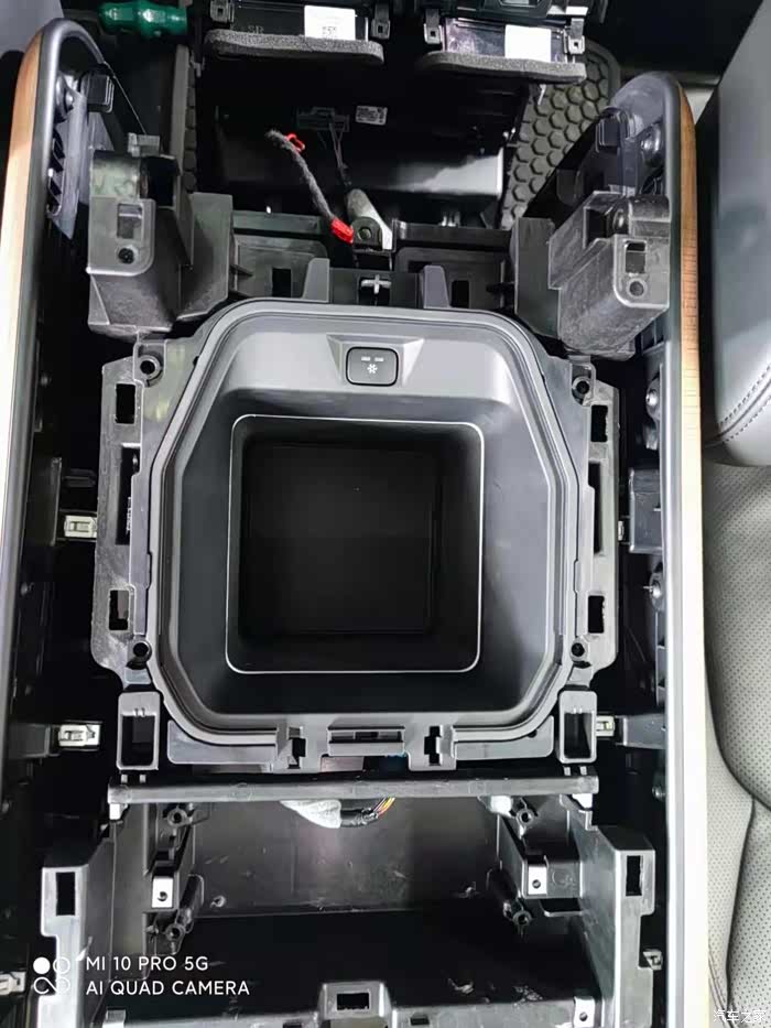

冰箱来了,原车的就是个塑料盒子
按下制冷按钮后冰箱里面都结冰花了,我真是迫不及待的放瓶维他柠檬茶了!

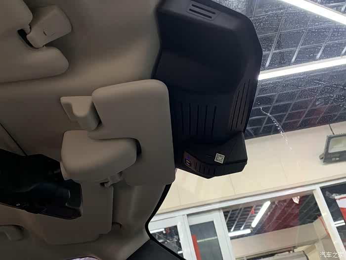

说到隐藏行车记录仪,我想大家应该都装了吧,我之前那个是个粘在玻璃上的,感觉有点挡视线不说还很丑,线都漏在外面。
这次狠心换一个主要也是因为他带停车监控功能,还是高清的摄像头。

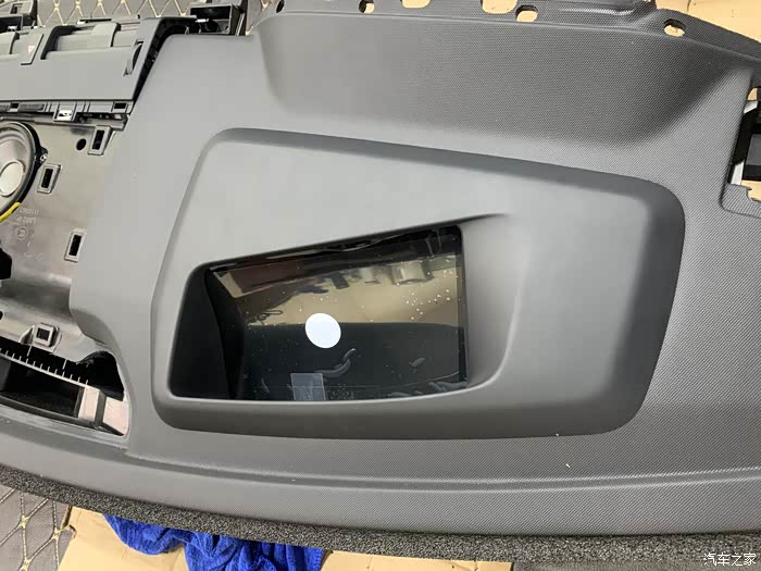

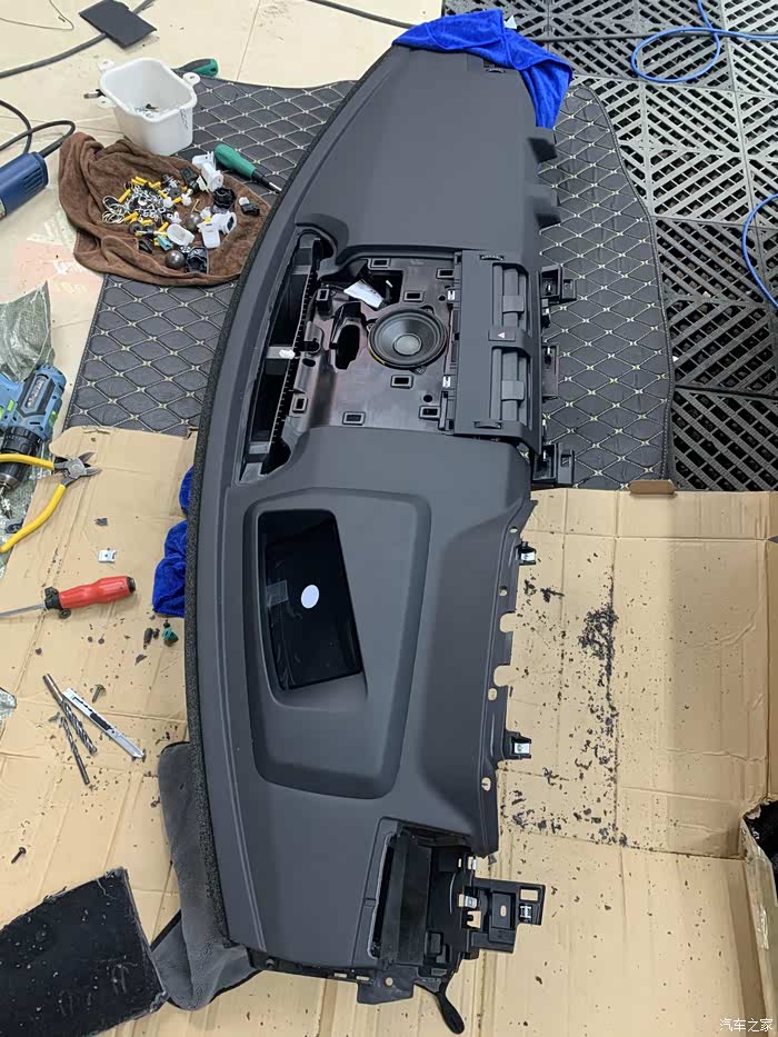

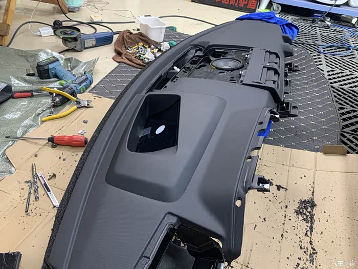

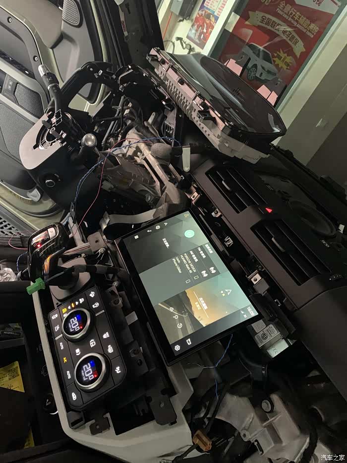

拆下来的中控仪表台猜猜技术在干嘛

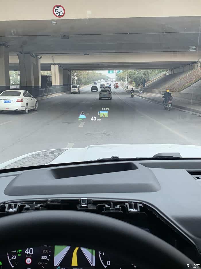

在给仪表台开洞,装上抬头显示的投影,说到台显真是是贵,不过也是真的
过程没看,怕肝疼。
试车一时爽,一直试车一直爽

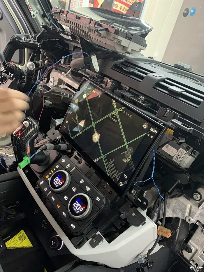

下面的是帮忙测试的照片,老板技术太牛了,可以改22款11.4寸的中控大屏了。
说是用我的车测试一下,拍个视频。
我也拍了几张给车友们过过瘾,有需要到时候我给你们介绍。

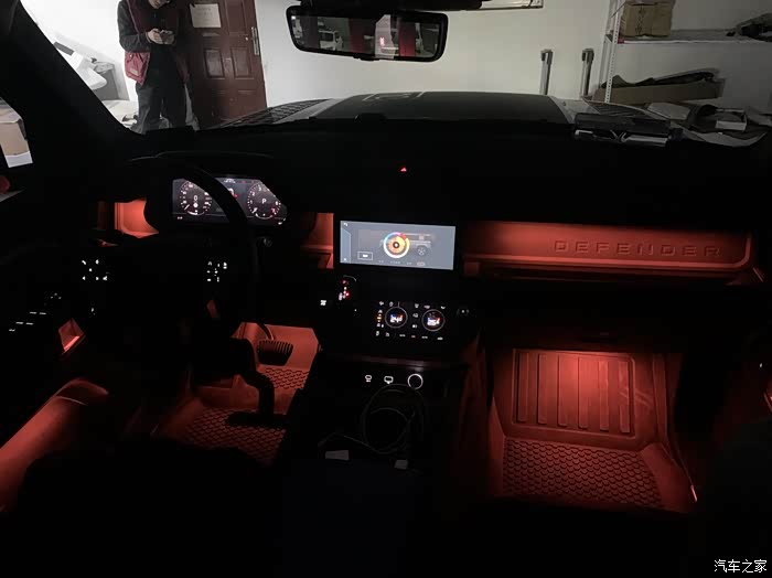

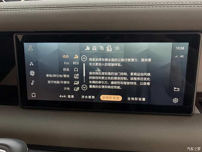

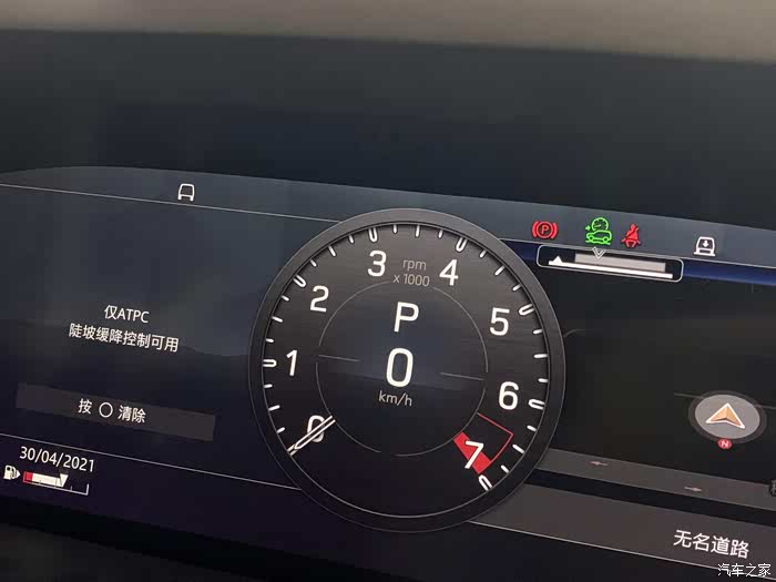

老板给我刷了卫士的二代地形,多了自动模式和RS运动模式,在运动模式下氛围灯会自动变成红色的,换成其他模式后氛围灯也会变回来。
关于ATPC老板跟我介绍是自动爬坡功能,在比较危险的路段可以用它自动缓慢的前行。

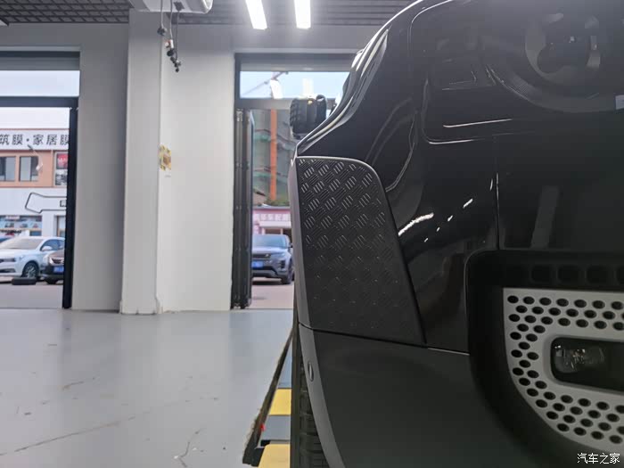

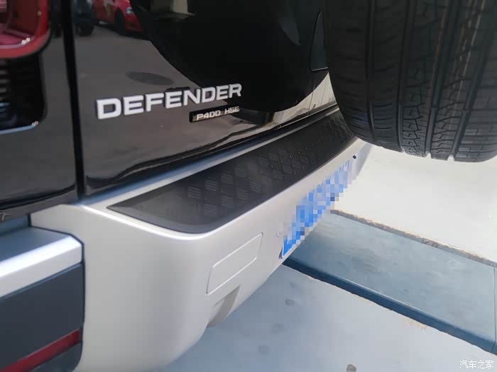

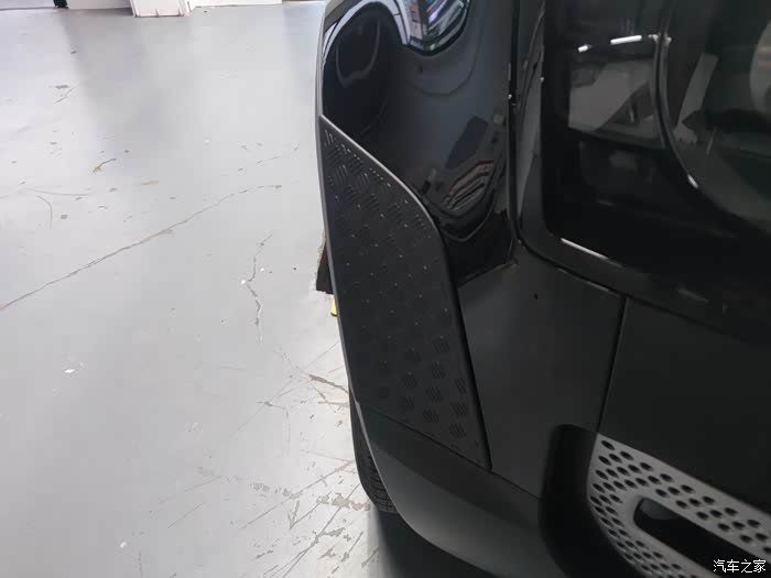

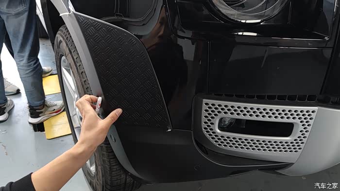

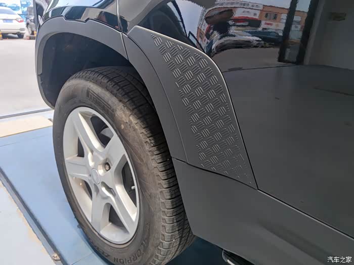

最后加了防护套件,感觉车更硬朗了,也不怕剐蹭了,正常小越野项目会安全点吧。
